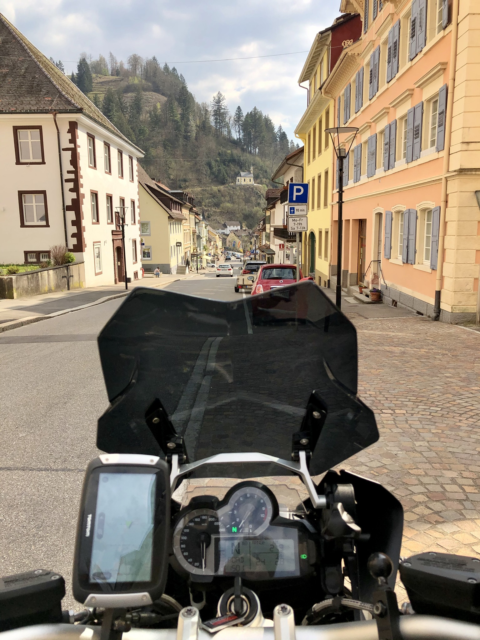

gibt es eine (bebilderte) Anleitung um den Originalen Navigations Haltebügel einzubauen?
Bügel 4 Schrauben und 4 Muttern Original habe ich da. Komme allerdings nicht an die Stellen dran.
Muss die Tachoeinheit oder die Scheibe demontiert werden ? (oder denke ich zu kompliziert?)
Vielen Dank schon mal im Voraus!!

Ok. Mir geht es lediglich um den Bügel da ich momentan das TTRider auf der linken Seite des Lenkers habe es aber praktisch wie das Originale Positionieren möchte.
