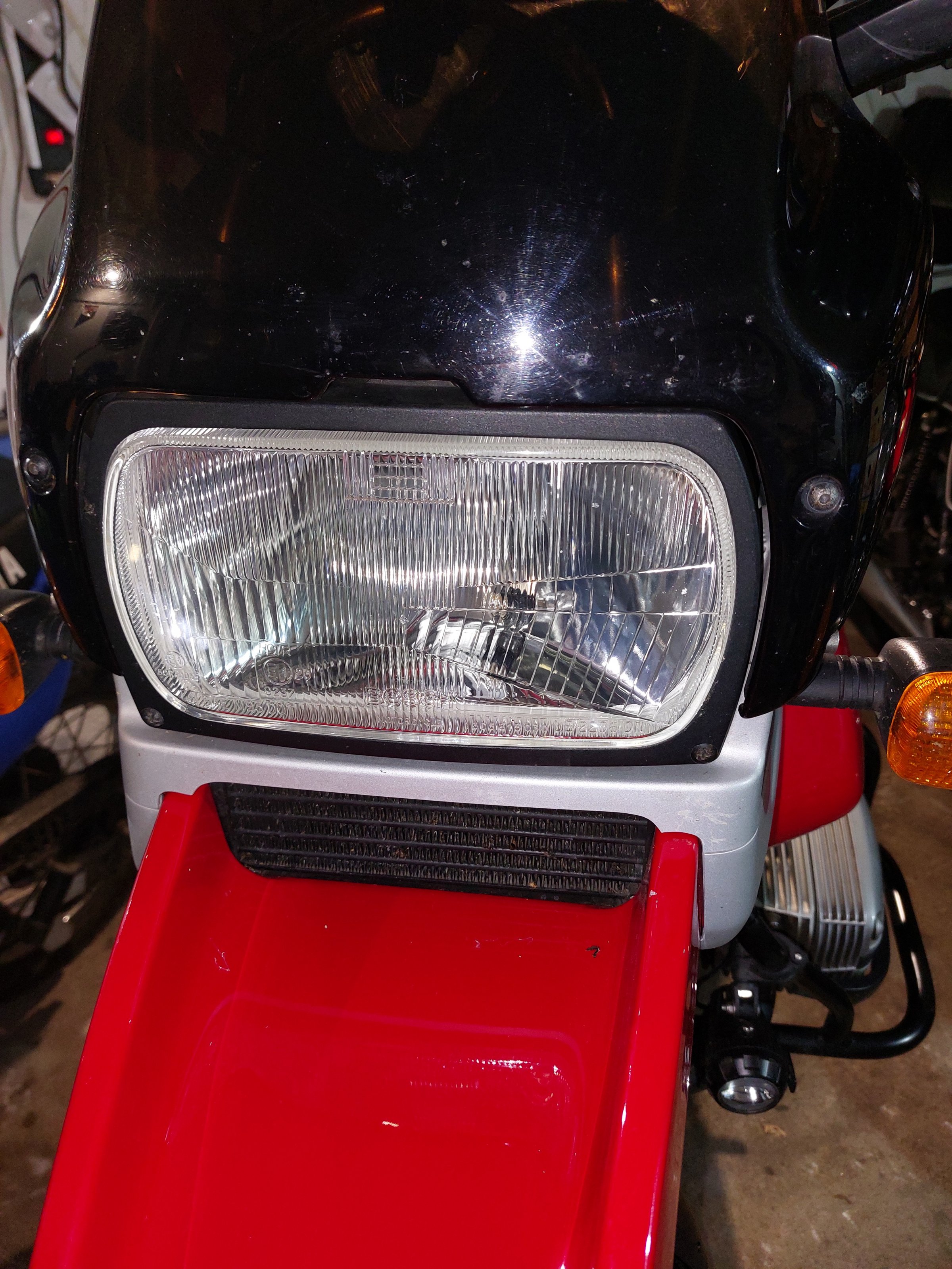

Die H4 habe ich jetzt gut verbaut, kann mal Fotos hochladen.
Geht easy mit einem Kunstgriff.

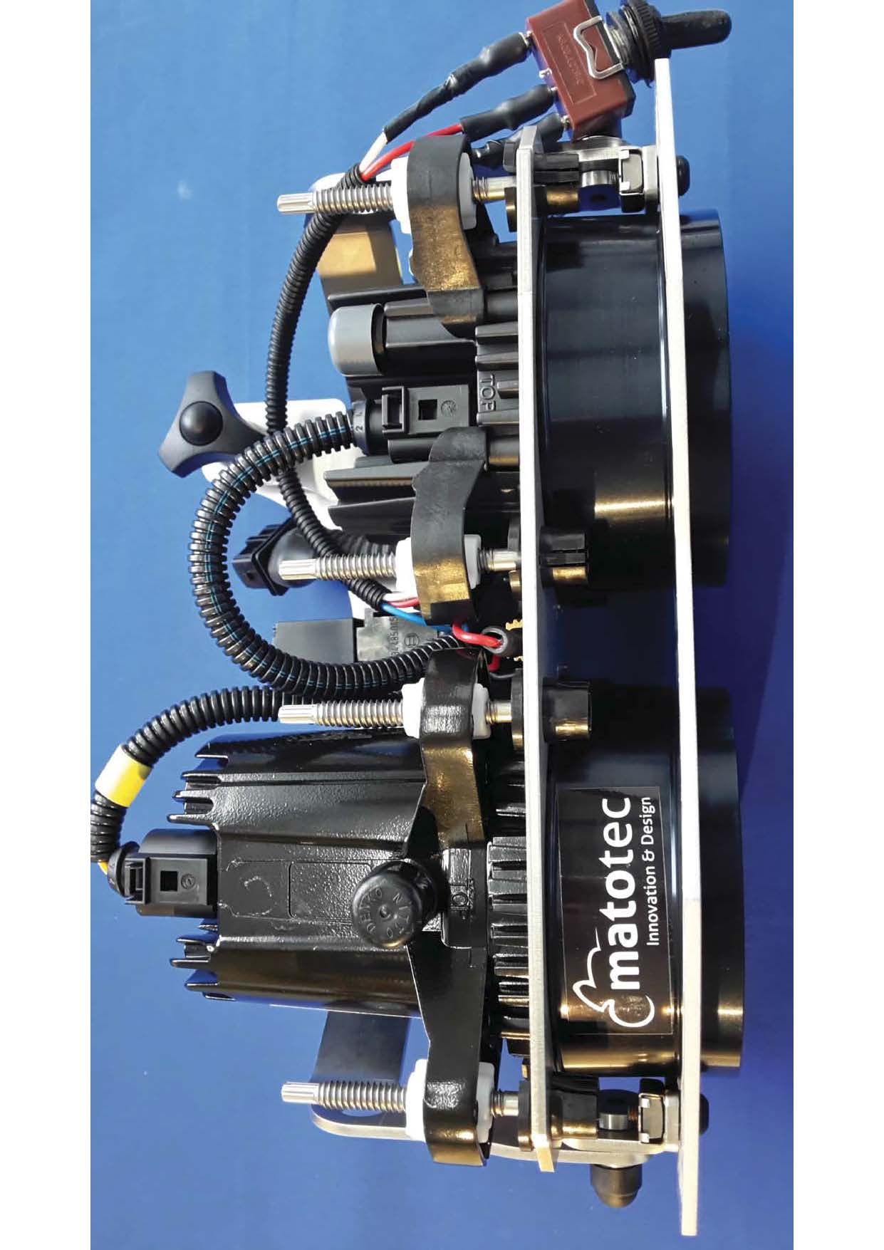

ich habe bei der K25 R1200GSA die von Matotech mit Tagfahrlicht seit 2017 verbaut weder mit TÜF noch sonst wo ein Problem gehabt. Tolle Verarbeitung und Plug&Play keine Fehlermeldung oder sonstiges sonder nur gutes Licht. Ich bin ja nicht der Schrauber aber Einbau habe ich selbst hinbekommen. War bei vielen Fahrten im Balkan wenns mal spät wurde im Herbst hilfreich.
gute Fahrt allzeit

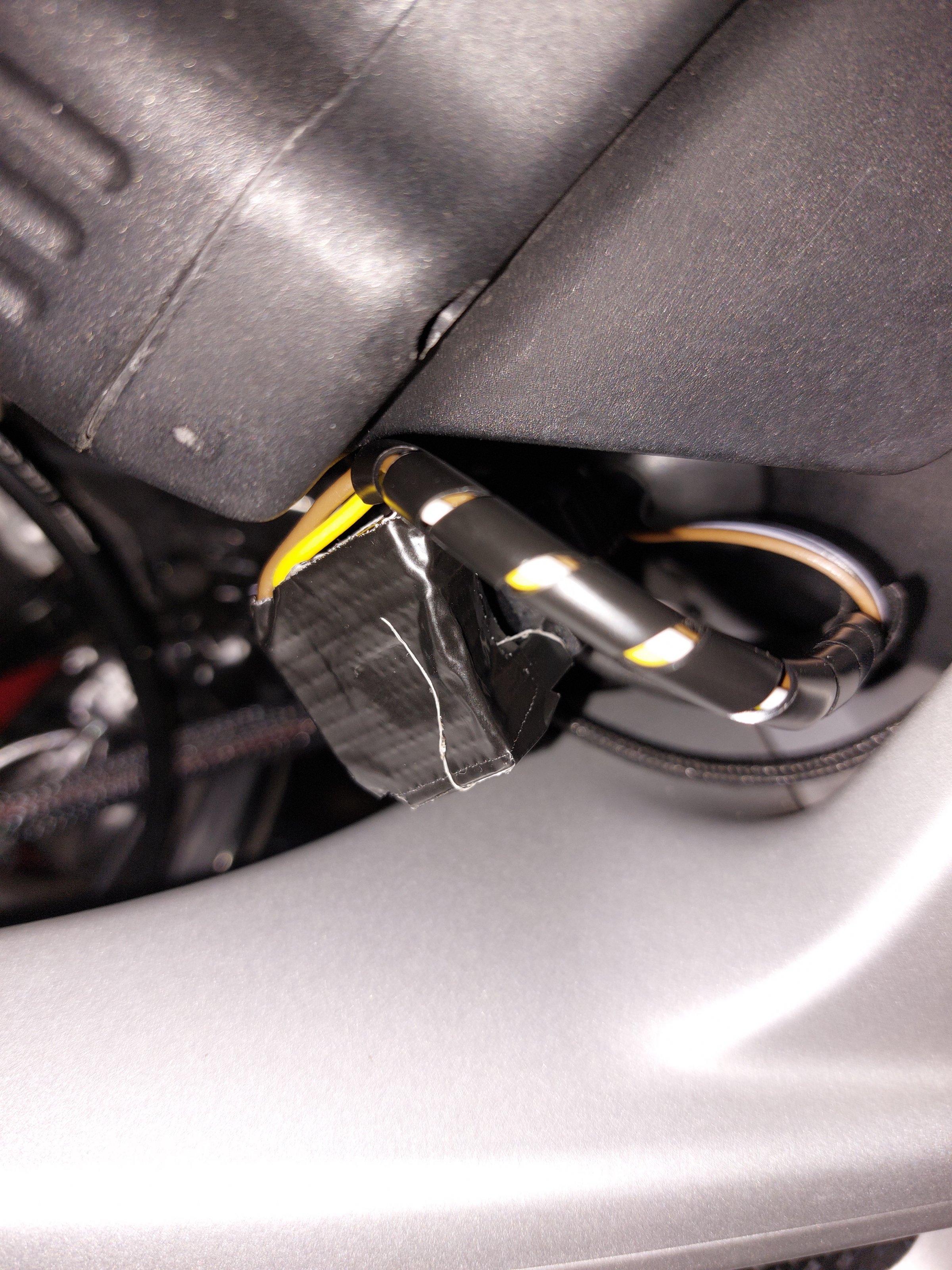

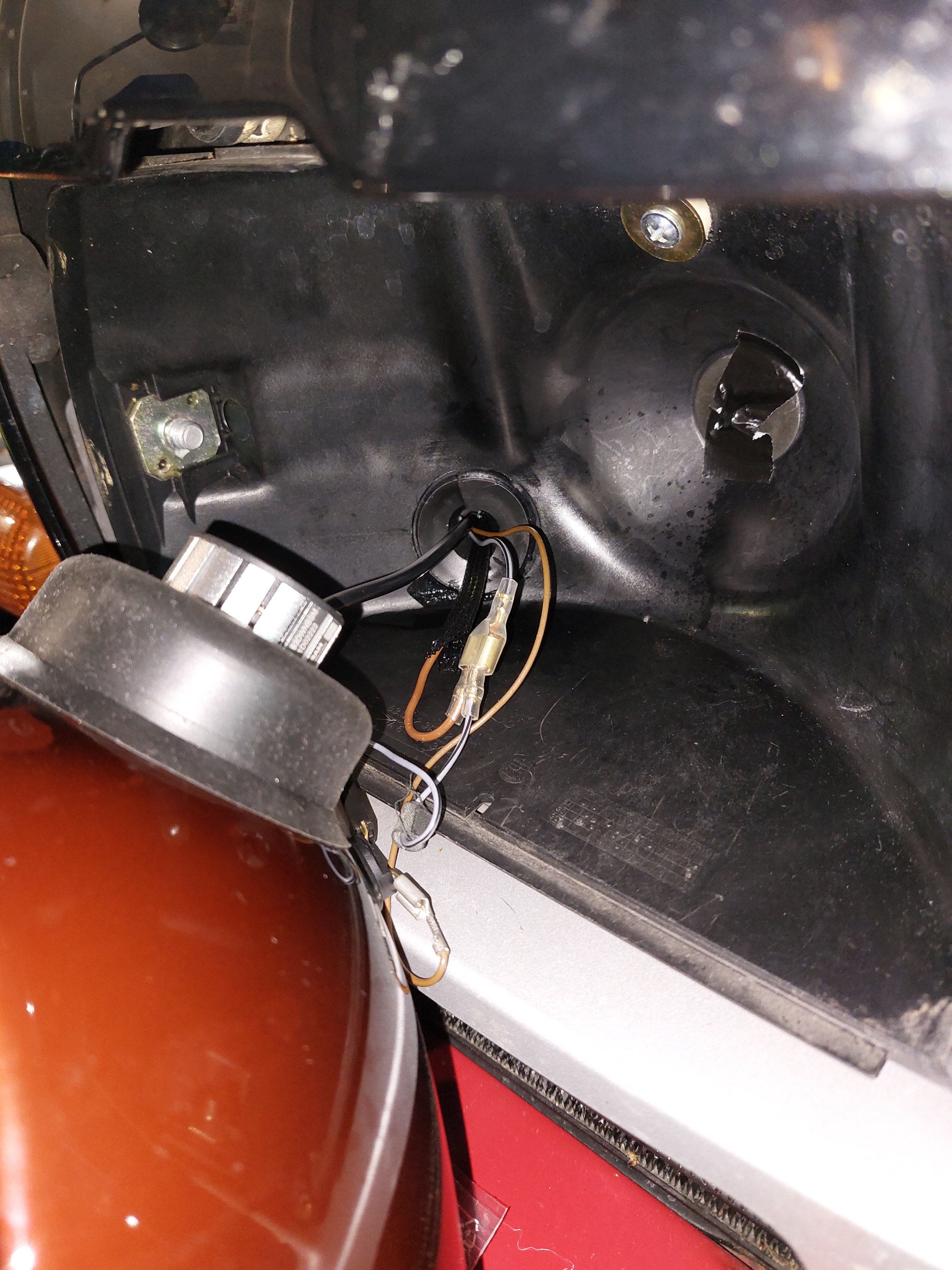

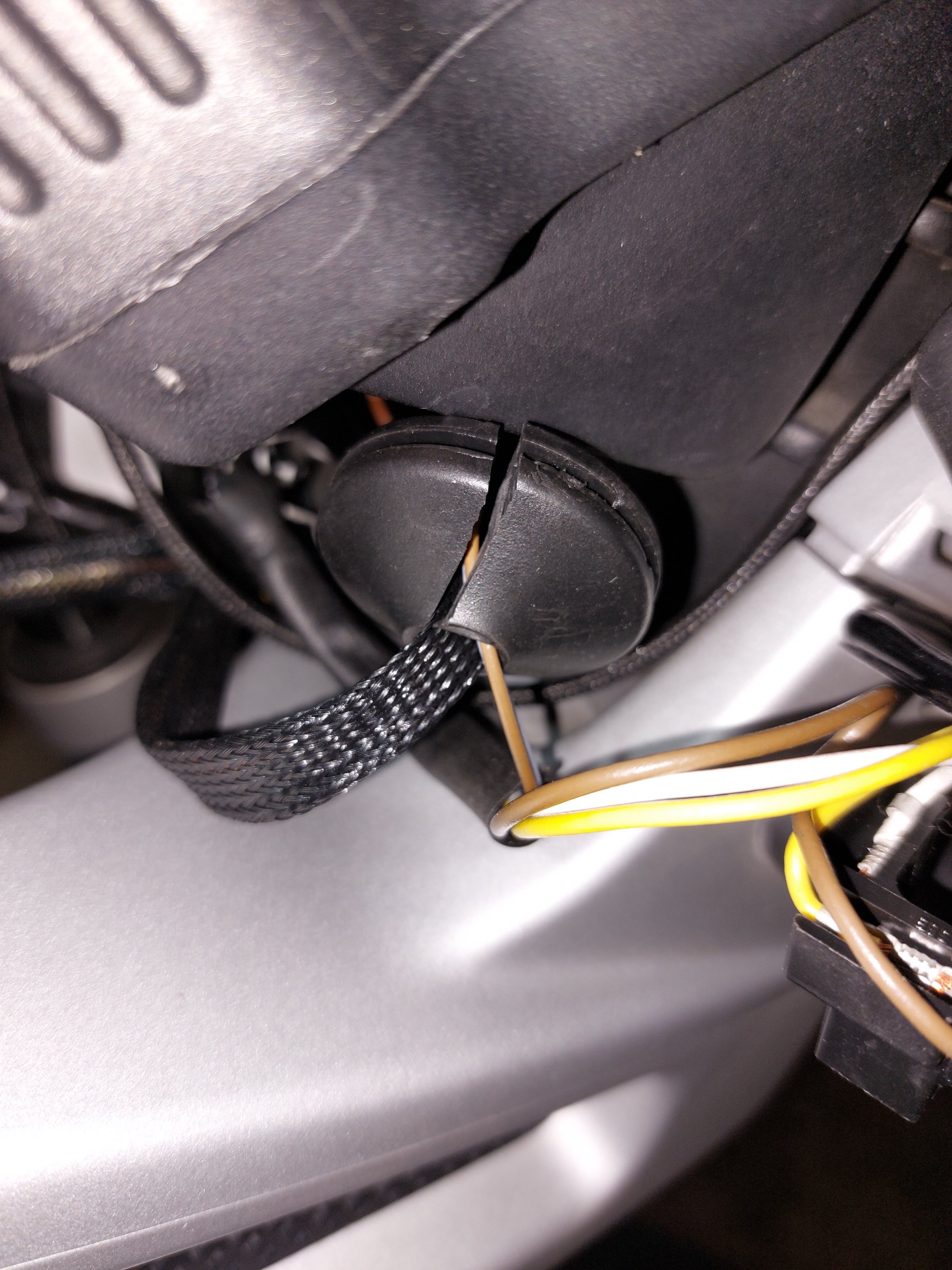

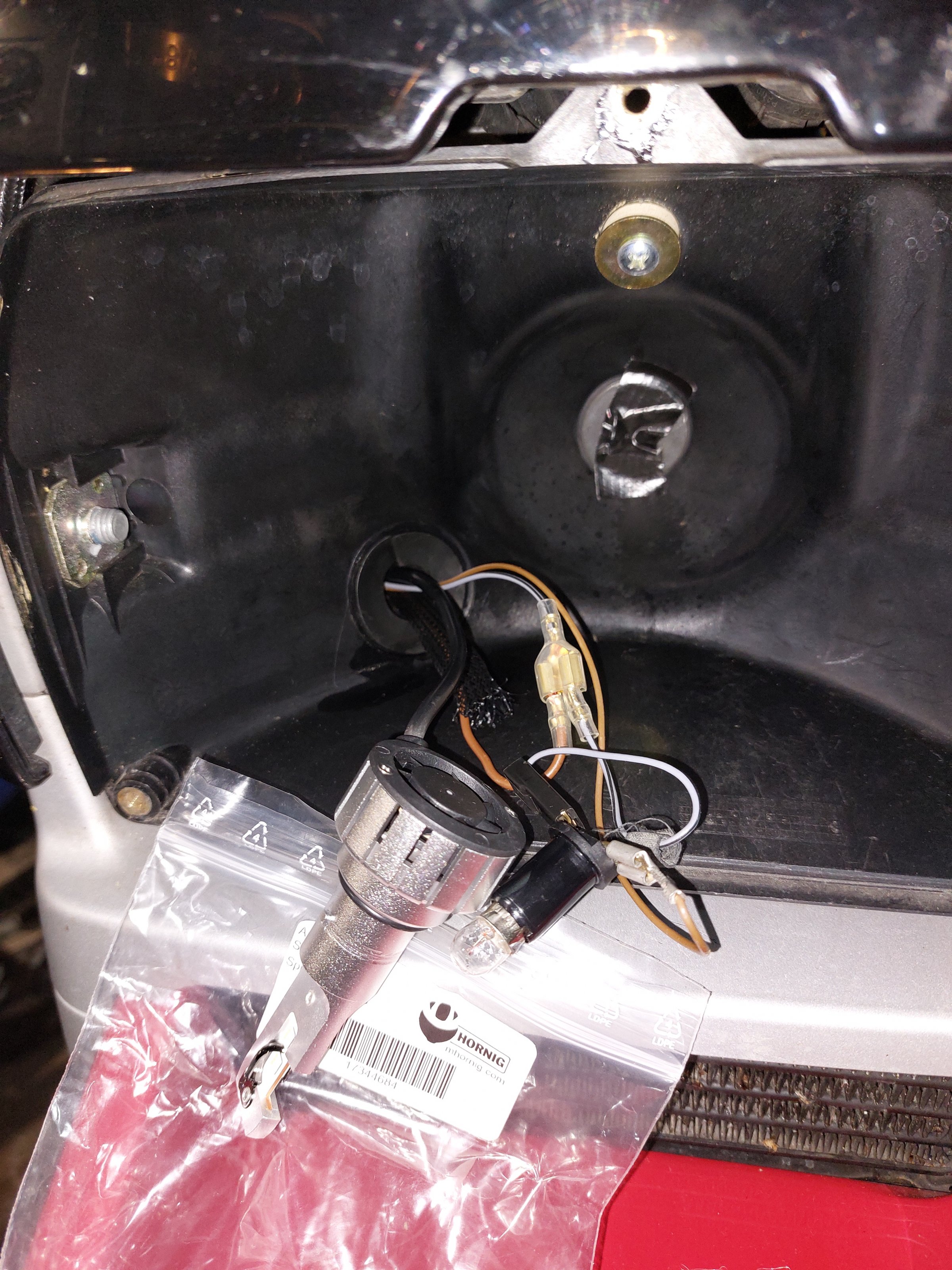

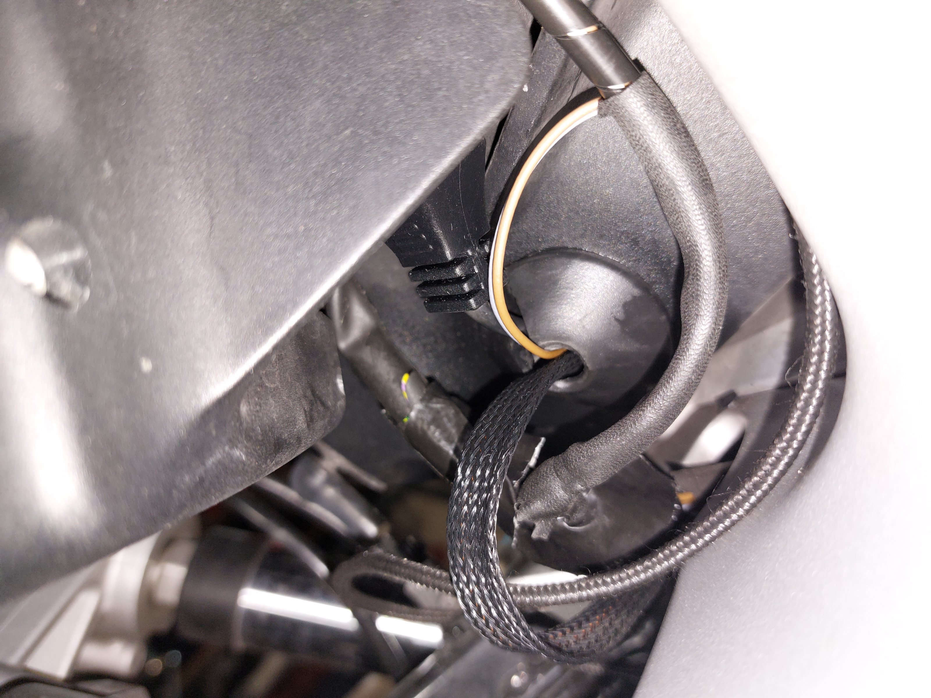

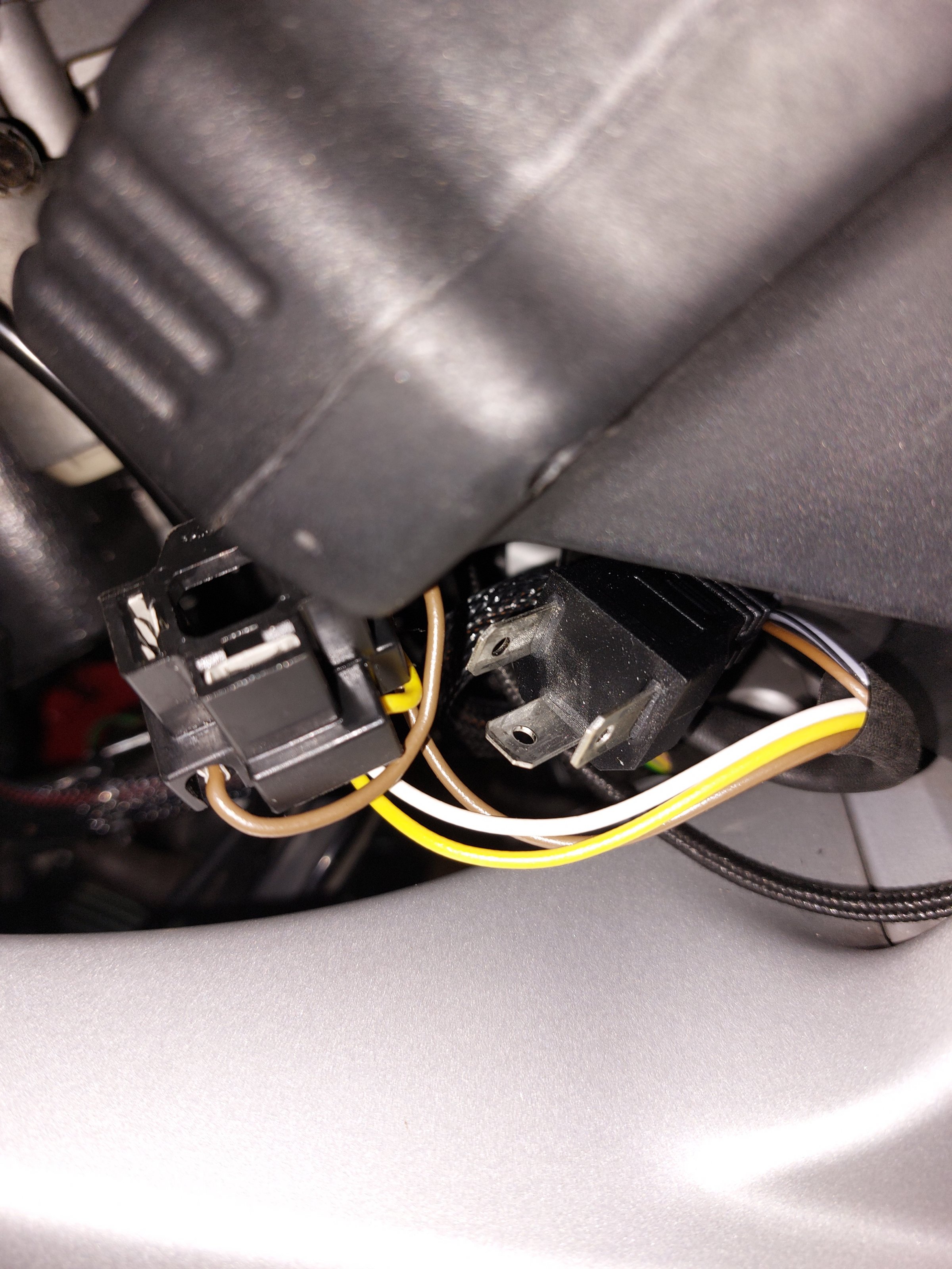

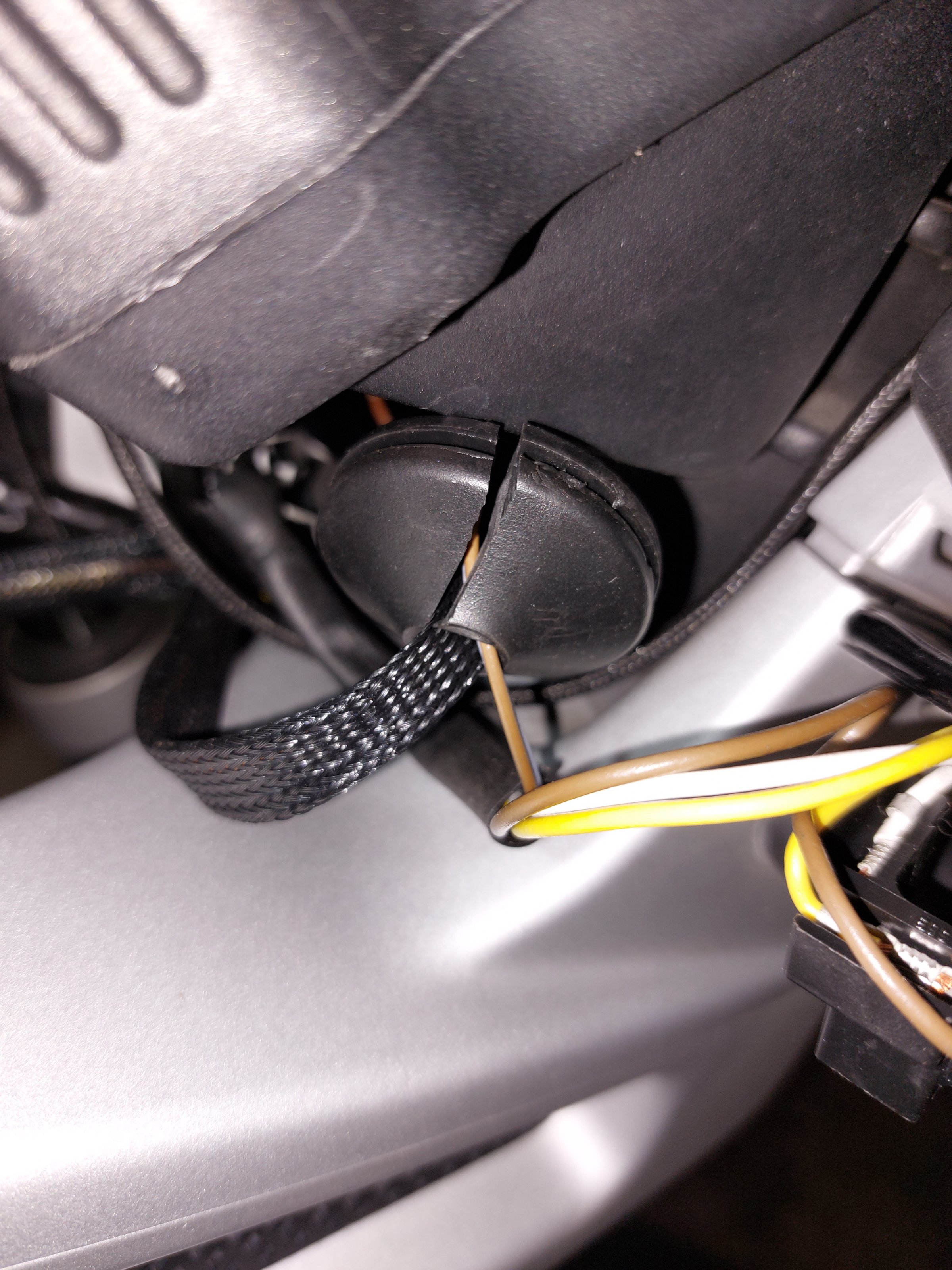

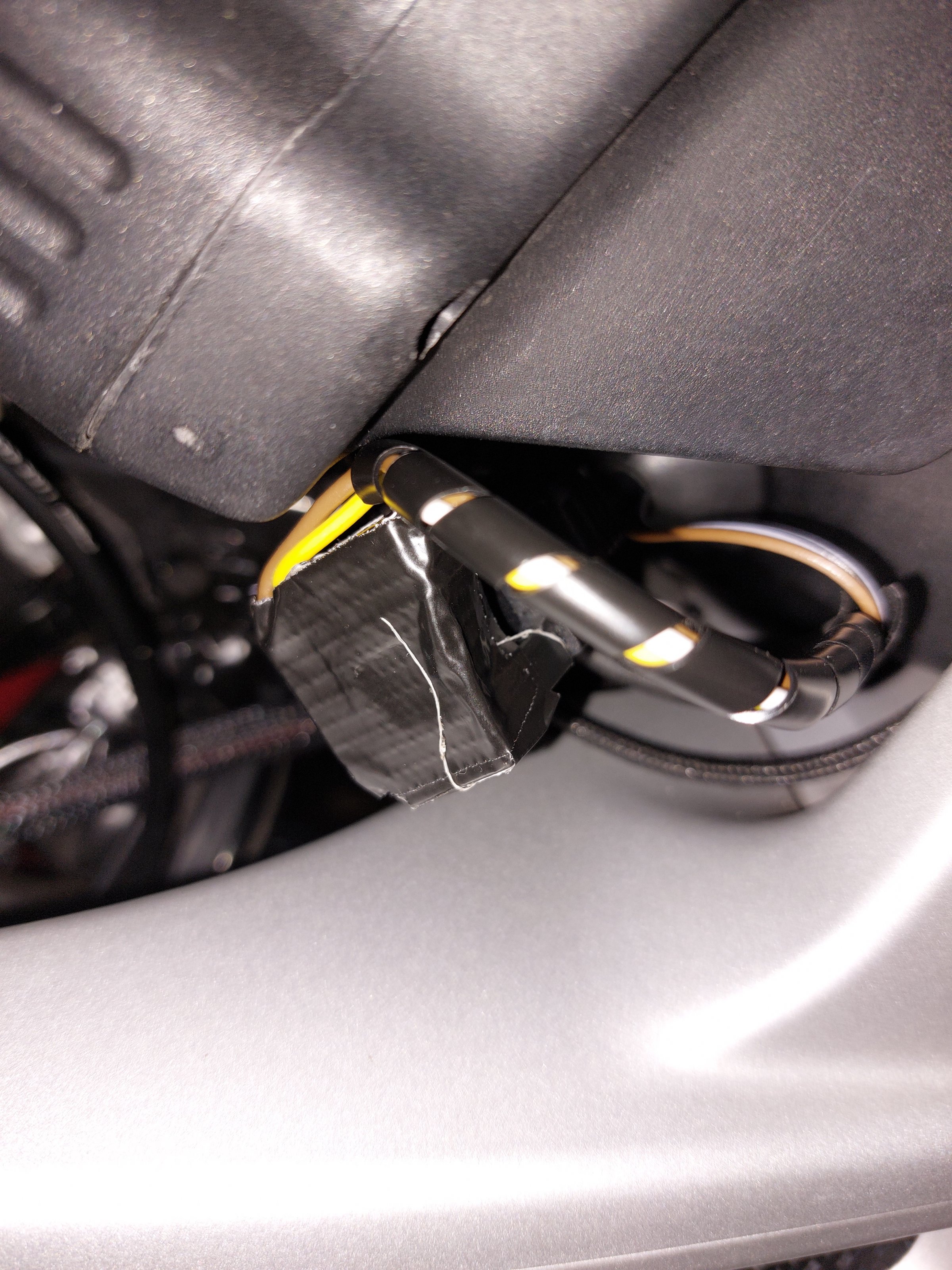

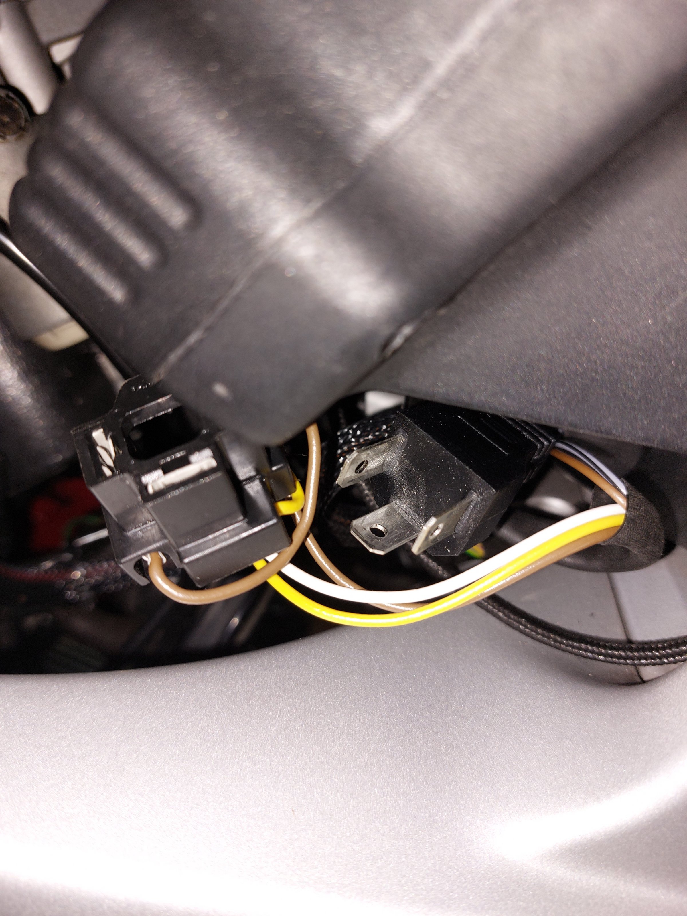

Ein Schnitt und die 3 Kabel des Scheinwerfers nebst Stecker aus dem Lampengehäuse führen. Rest wieder einfädeln.
Von innen das Kabel der LED durch die Tülle führen und diese wieder einsetzen.
Scheinwerfer mit vorinstallierter Aufnahme, LED darin verriegeln.
So sieht es draussen aus, nachdem der Scheinwerfer ganz normal wieder eingebaut wurde.
Verbinden, blanke Stellen isolieren, an Scheuerschutz denken...
Verbindung von unten hinter der Uhr verschwinden lassen.
Wenn da Wasser reinkommt, liegt sowieso alles unter Wasser. :-) Fertig.

Schön, hatte ich auch schon mal hier mit Foto gezeigt! Schön das ich nicht der einzige bin der das so gemacht hat und sehr zufrieden damit ist.
