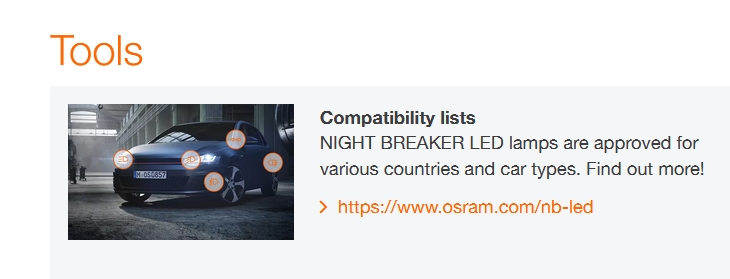

PS: Bei Reisen in den Osten bitte beachten: Österreich ist in der Liste aufgeführt, Ungarn jedoch NICHT. Rumänien JA.
dragon43
01.01.2014
2
Hamburg Region
1100 GS
Ist das nicht erledigt? Die Osram Kompatibilitätsliste beinhaltet die 1100 GS. Ich habe gestern die Leuchte bestellt. Danke an alle, die mitgewirkt haben. Danke Osram.
