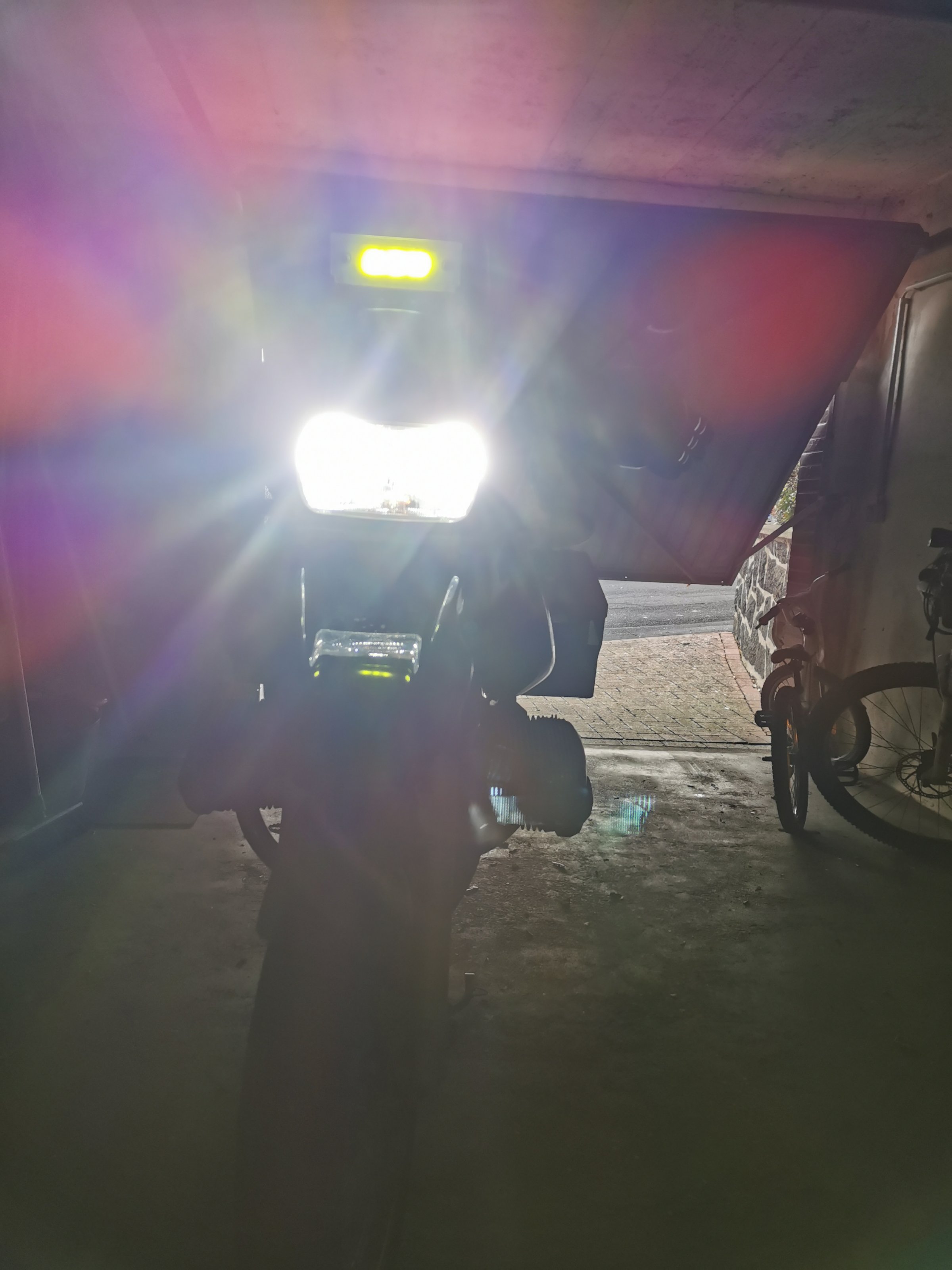

Also. Ich hab noch den originalen im Regal, gut erhalten. Wenn ihr den braucht stell ich ihn zur Verfügung.
Ich fahre den Doppelscheinwerfer.
Wenn jetzt die GS eine Zulassung für LED bekommen würde, dann doch nicht mit einem Zubehörscheinwerfer.
Übrigens fahre ich seit 2 Jahren LED, ohne Zulassung. Zum Tüv natürlich raus.
Im Straßenverkehr hat das noch keinen gejukt.
Da der Doppelscheinwerfer ja nicht das beste Licht macht hab ich 2 LED Nebelscheinwerfer, so wie GS halt. Die bringen dann sehr gutes Licht. Und damit die Lichtfarbe gleich ist habe ich auf LED umgebaut.
Ich warte auf Reaktion, Gruß, Thomas
