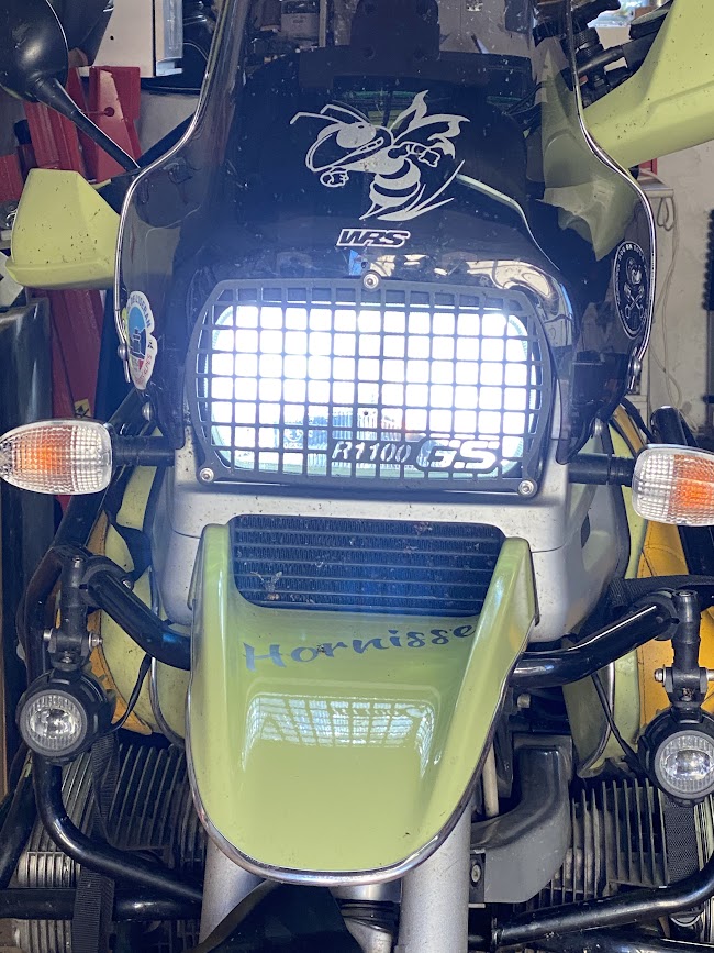

....das sieht dann für showzwecke so aus.
OK das ist schon echt eine Ansage. Bin gespannt auf das Ergebnis von Osram. Danke nochmal an @Tomze für die Aktion!

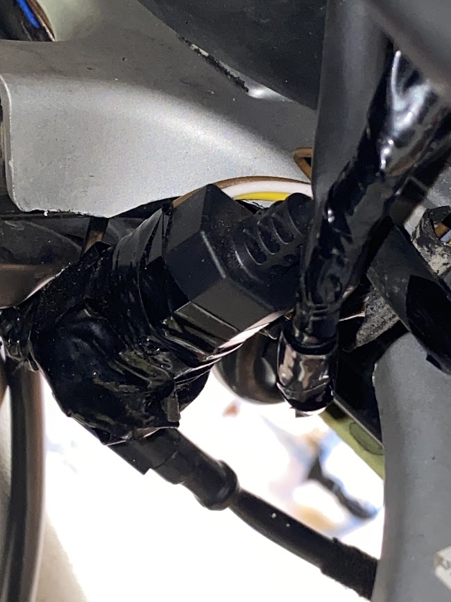

Eine Frage habe ich an dich @LahnDill84: auf den Fotos ist an der Lampe dieser Stecker zwecks Verbindung zur Original-Stromversorgung. Der sieht nicht sehr flach aus. Hast du den auch im Lampengehäuse platzieren können oder muss man die Verbindung nach draußen verlegen?

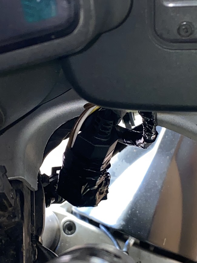

Ich habe 3mal je 2 Beilagscheiben auf das schwarze Kunststoffgehäuse geklebt. Dann passt die Lampe rein.
Wenn jemand einen besseren Vorschlag hat, dann nehme ich den gerne an.

Ich habe es so gelöst, ich habe die Steckverbindung nach außen gelegt

Ja Walter, und der Einbau der Osram war wirklich Plug and Play?
Dass habe ich so nicht geschrieben, ich habe erst mal eine Übergangs Lösung gewählt in dem ich die Steckverbindung nach außen verlegt habe und die Steckverbindung gut gegen Nässe geschützt Isoliert habe. Bin damit jetzt schon über 1000 km und locker 500 km im Regen damit gefahren und alles Dicht. Habe mir aber die LED H4 aus Frankreich kommen lassen und diese hat die gleichen Einbau Maße wie die H4 Halogen Birne. Diese werde ich demnächst mal einsetzen und schauen wie dass Licht ist. Jetzt ist es mir nur zu kalt in meiner Garage ohne Heizung! Auch wenn jetzt gleich wieder die ganzen Belehrungen und der gleichen kommen, ich lasse dass jetzt erst mal so bis zum nächsten TÜV oder Kontrolle und dann sehe ich weiter.
Anhang anzeigen 746000Anhang anzeigen 746001Anhang anzeigen 746002
Wie ist das Licht jetzt mit LED in Verbindung mit dem Scheinwerfer?
Die OSRAM LED H4 hat ein ca. 10cm langes Kabel mit dem drei Poligen Stecker wie an der Original H4 Birne und dieses habe ich nach hinten aus dem Gehäuse geführt und mit dem Original Stecker der GS zusammen Gesteck und dann gut Isoliert wie schon beschrieben und im Bild zu sehen ist.
