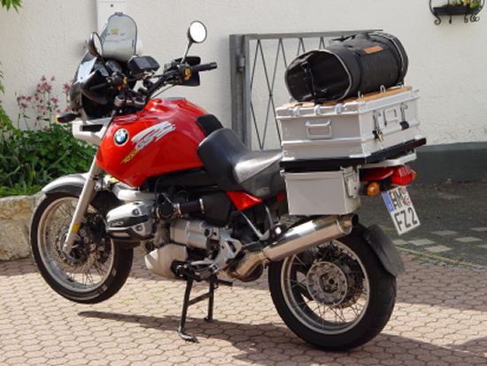

Schau mal in meine Galerie oder folge dem Link unten "Gepäcksystem do it yourself". Der Spaß hat nicht viel gekostet. In der Technikrubrik gibt es auch irgendwo einen langen Thread dazu.
LG, Gis
