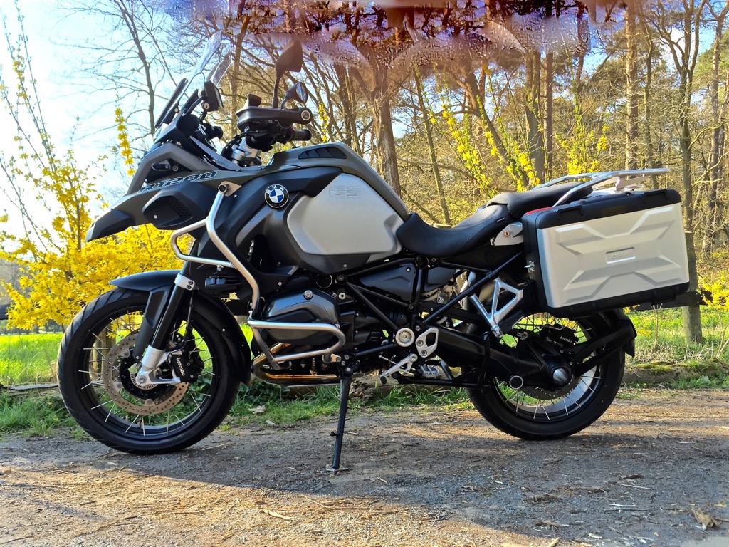

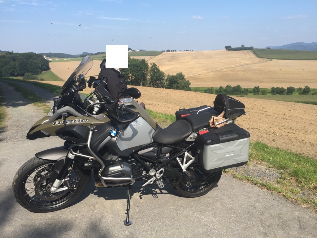

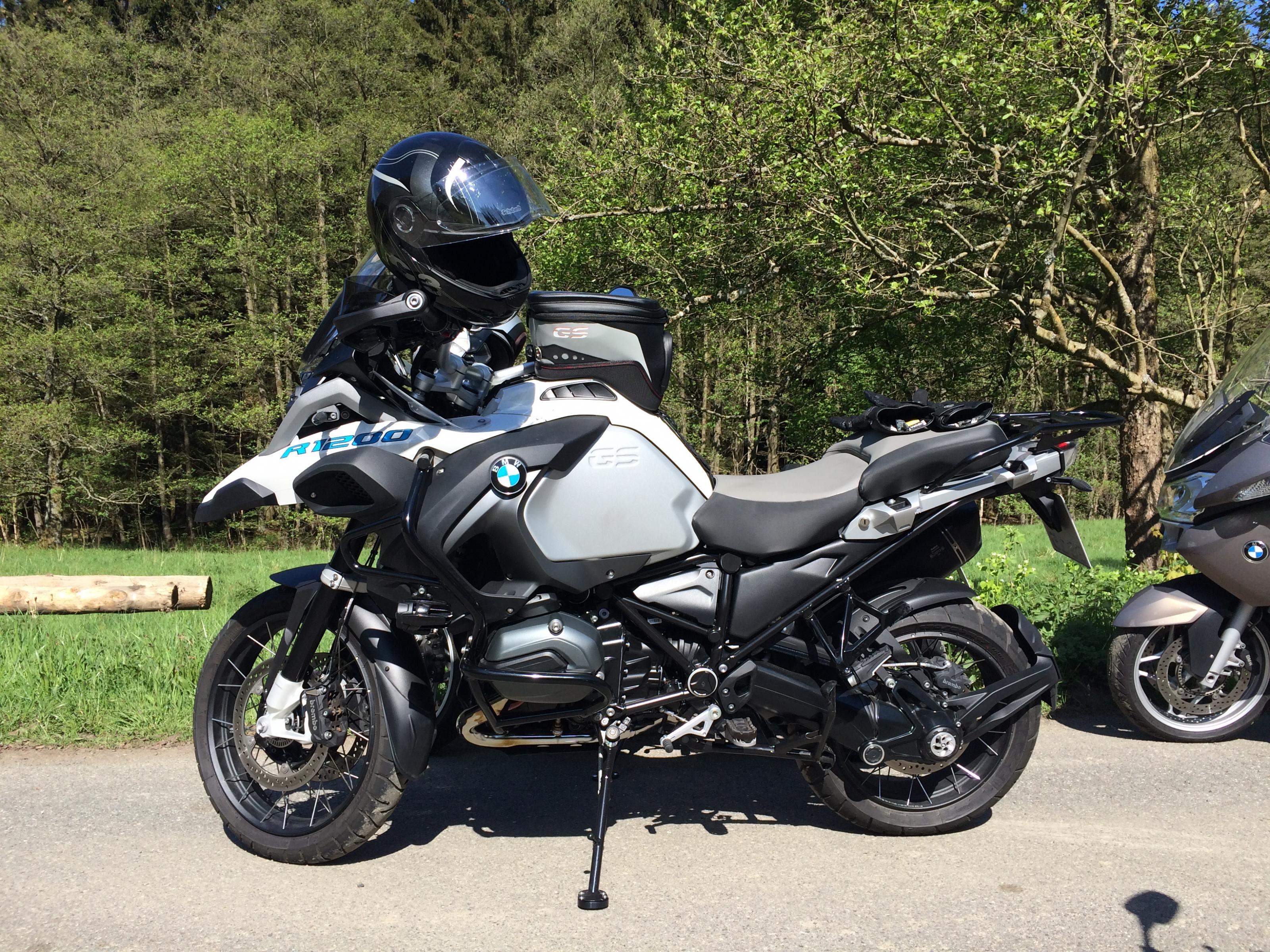

Das passt perfekt, wie oben beschrieben.

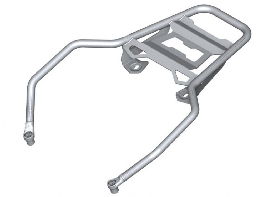

Ser's,
einfach eine GSA ohne die Sonderausstattung "Kofferhalter für Alukoffer".
Sollte diese Ausstattung in einer der von dir gewünschten Pakete enthalten sein, sag' deinem :) er soll die nicht montieren. Anschließend verklopfst du die entweder hier im Forum, oder bei einer der Verkaufsbörsen.
Und wegen der "Gepäckbrücke": Die meisten Top-Case-Verkäufer haben die entsprechenden Halterungen für die serienmäßige Brücke im Programm.
Solltest du ein BMW-Vario-Top-Case (also das originale aud Plastik) dranmachen wollen, lass die vom :) die Gepäckbrücke der "normalen" GS montieren, da passt das Vario-Top-Case ohne weitere Änderung drauf.
(Oder du kaufst das Teil als Ersatzteil und schraubst es selber drauf)
Allgemein gesagt: Die Heckausstattungen der GSA und der GS sind beliebig tauschbar.
