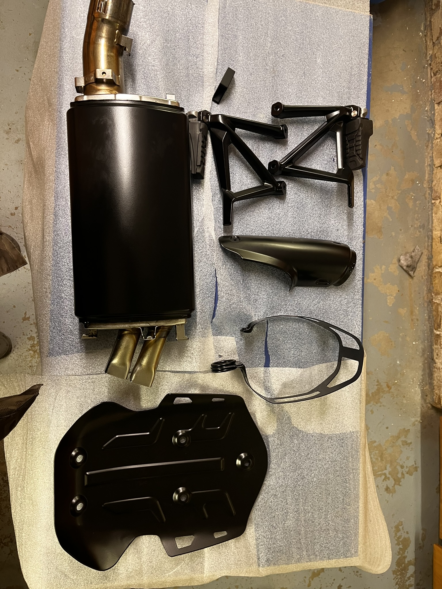

Weil meine Frage vielleicht unter gegangen istm, hier nochmal etwas präzider gefragt.
was für ein Aufwand ist es die Gabelbrücken pulvern zu lassen, sind da nicht Lager oder Gelenke "eingepresst" die erst raus und dann wieder rein müssen?
@norbert: Ich weiß, du hast die obere lackieren lassen. Aus genau diesem Gruns?
Und zu der Frage oben ... vielleicht hat da ja auch jemand anderes schon Erfahrung mit :wink:
Danke schon mal.
Hallo Mc Gyver,
den Grund, warum ich die Gabelbrücke nur lackiert und nicht auch gepulvert habe, hast Du richtig erkannt. In der Gabelbrücke befindet sich ein Lager, welches eingepresst ist mit beidseitigem Faltenbalg.
Da der Pulverlack bei 200 Grad eingebrannt wird, hätte dieses Lager entfernt werden müssen, da es diese Temperatur nicht aushält. Das war mir zu aufwendig, daher nur lackiert.
Wenn Du Deine Gabelbrücke selberdemontieren möchtest, brauchst Du allerdings einen Flaschenzug / Werkstattkran o.ä., mit dem Du die Front abfangen musst, da Dir diese sonst nach unten sackt.
Norbert
