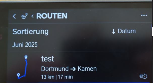

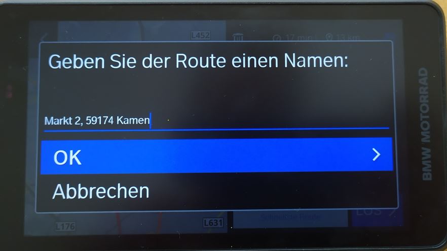

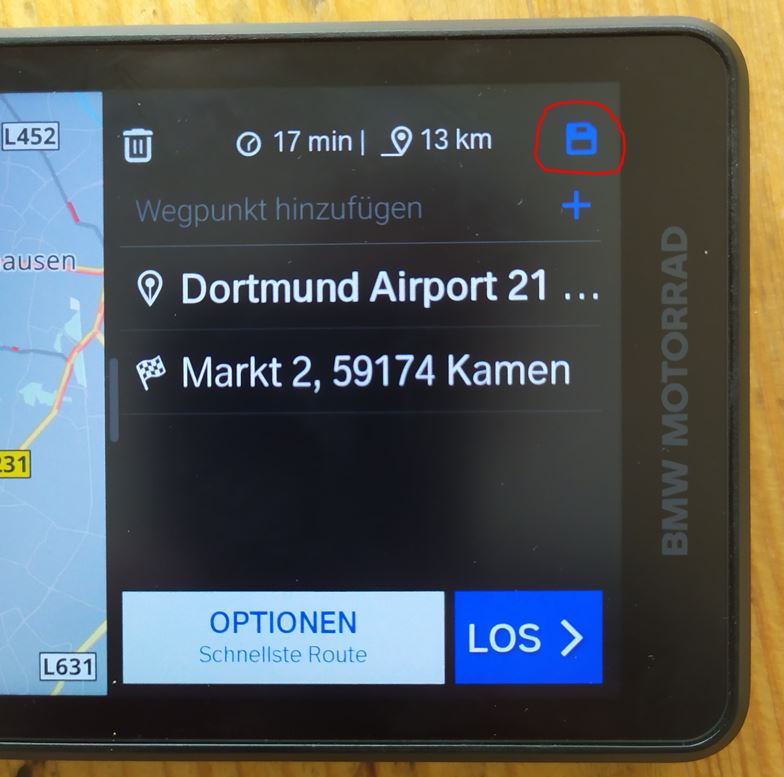

Also ich habe es gerade mal auf die Schnelle getestet
1. Zwei Ziele ausgewählt
2. Den Speicherknopf im "roten Kreis" gedrückt, dann kommt
Hab sie mal Test genannt, dann findet man unter den Routen
Also so funktioniert es bei meinem CRN.
