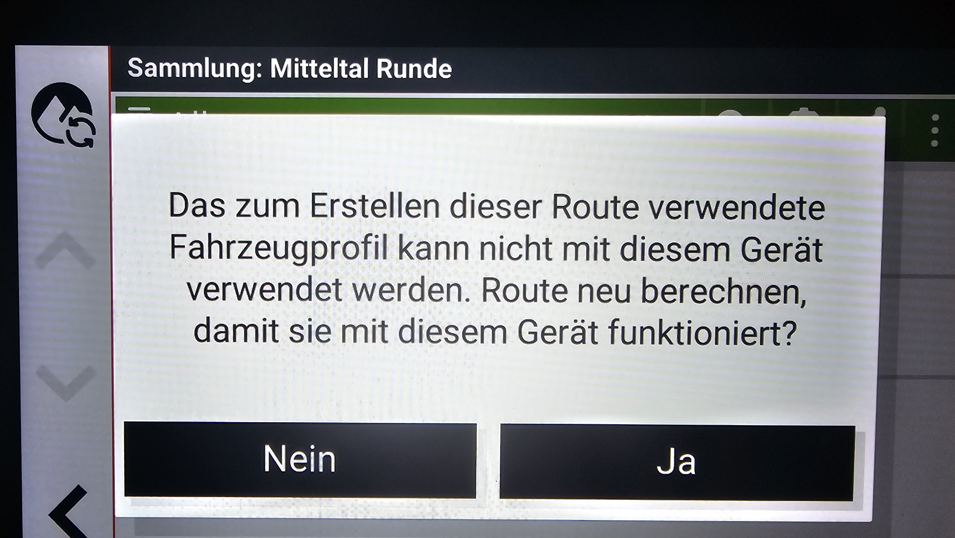

2. Welche Karte bzw Fahrzeugprofil ist für mein Zumo XT2 die beste Einstellung für die Planung? Ich habe Here Gold angewählt und Motorrad als Profil, und jedes mal wenn ich die Route über Tread ins Zumo exportiere kommt dann die Meldung wie im Bild zu sehen, ich will aber das der die nicht neu berechnet und zB die 30 Sharepoints mit übernimmt

komisch ist das ich über mein Windows Notebook und dort auf Exportieren und dem Connector keine Probleme habe, da geht es einwandfrei
dann muss es ja an der Übertragung mittels Tread liegen oder?
GS_Thomas
05.04.2023
614
R 1250 GS
ganz genau.
Unterschiedliche Streckenprofile kann nur die OSM Karte. Das bringt Dir aber nur was, wenn Du die Route als Track auf den Zumo sendest und dort umwandelst. Ansonsten ist die Here Karte für Garmin schon mal die richtige.

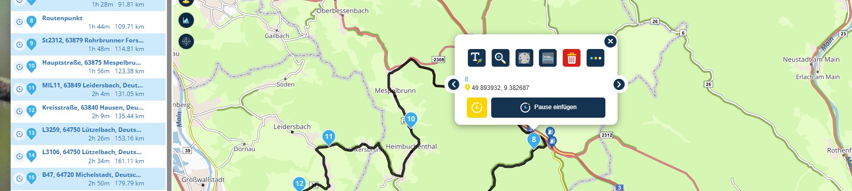

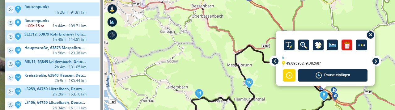

Ich hänge mal an.
Kann ich bei MRA die Startuhrzeit einpflegen ?
Würde gerne Pausen nach Fahrtdauer festlegen.
GS_Thomas
05.04.2023
614
R 1250 GS
Ja. Das geht, auch die Dauer der Pausen.
Lumi
Lumi
22.02.2018
1.624
Ludwigsburg
GS 1200 LC
Ich kann aber nicht eingeben das ich um 0900 losfahre und in 1,5 h eine Pause von 15 min machen will.
Gast-65073
Also wenn du Deine Route mit MRA planst, hast du doch deine einzelnen Punkte, die mit Kilometer und einer Uhrzeit versehen sind. Da kannst du dann doch bei einem Punkt eine 15 minütige Pause einpflegen.
Vielleicht verstehe ich ja die Fragestellung nicht ganz?
