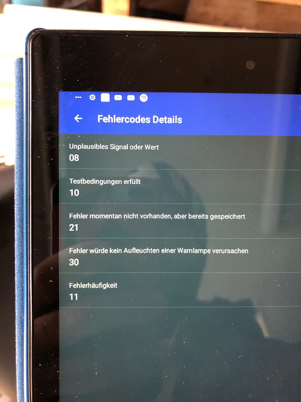

War am Wochenende Unterwegs und plötzlich Ging das Bike ohne Vorwarnung ins Notprogramm. BJ2015 mit aktueller Software und grad mal 17.000 km
Motor abgestellt. Wieder gestartet. Bike lief einwandfrei.
Nachdem in der BA steht das eine Weiterfahrt möglich ist, bin ich vorsichtig Heim gefahren. Es ist dann noch weitere 3 mal passiert. Immer dann wenn ich etwas zu abrupt ans Gas ging. Nach Motor aus und wieder Starten ist sie ganz normal gelaufen.

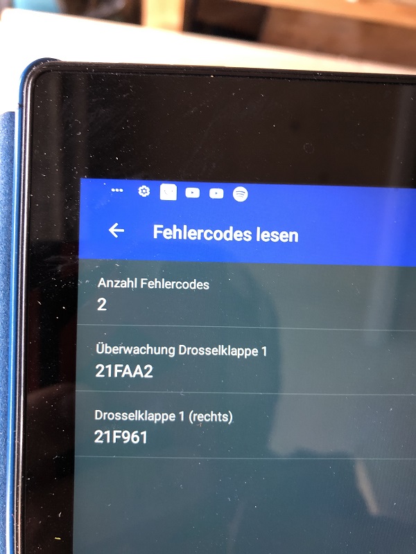

Zuhause dann mit Motoscan die Fehler ausgelesen. Kann damit jemand etwas anfangen? Brauch ich da jetzt einen neuen Drosselklappenstutzen? :eekek:

Ja das hatte ich neulich auch
Da müssen die Drosselklappen neu justiert werden und dann läuft sie wieder

Es könnte auch das alte Problem der verschmutzten Kontakte sein. Zur Beseitigung des Fehlers gibt es vom Werk eine Reinigungswerkzeug, welches der Händler anfordern kann. Zudem wird eine neue Software aufgespielt, die fehlertoleranter ist. Danach war bei meiner LC Ruhe.

Herzlichen Dank. Das klingt dann schon mal nicht so kostspielig wie ich befürchtet hatte. :jubel:
