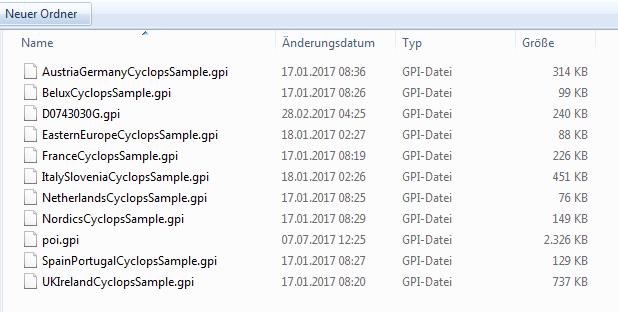

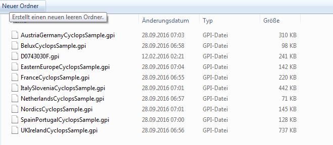

Am Computer anschließen, ich vermute, im Verzeichnis Poi hast Du 2 Dateien, Heidi nur eine.
Hey oerst,
Du hast den richtigen Richer gehabt.
Es fehlte in der Tat eine Datei ...
Das lag wohl daran, dass ich vom alten 660er die SD Karte in den Navigator VI gesteckt habe und dann dort den "gpx Ordner" nicht mit in den "Garmin Ordner" gelegt habe.
So war es bei meinem Navigator VI und nachdem ich bei Heidis die gleiche Ordnerstruktur hinterlegt habe, die fehlende POI Datei mit auf den internen Speicher kopiert hatte, war sofort alles wie bei meinem Navigator VI.
DANKESCHÖN an alle die mit Rat und Tat geholfen haben, so macht ein Forum Spaß :cool:
VG Martin
meins
Heidis bei der Fehlersuche und der fehlenden POI Datei.
Jetzt ist es wie meins oben und der Harken bei den Benutzer-POIs war dann automatisch gesetzt
