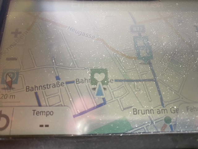

Nein. Genau das meine ich. Den eigenen/fremden Favoriten kann in Basecamp (auf dem Navi nicht probiert) ein individuelles Symbol/Icon zugeordnet werden, die dann auch im 6er sichtbar sind. Allerdings alle in grüner Farbe - aber unterschiedliche Symbole.
Länger nicht getestet, aber mein letzter Stand sind 17 Symbole, die in Basecamp den Favoriten zugeordnet werden können und dann (in grün) auf dem 6er zu sehen sind. Zusätzlich das Grüne Herz; wären also 18 mögliche Unterscheidungsmerkmale.
Zur Verdeutlichung die von mir genutzten Icons für Favoriten. Teilweise mit eigener (Be-)Deutung. Wie geschrieben, diese Icons werden auf dem 6r alle "in grün" angezeigt. Das Symbol an sich bleibt erhalten. Das Herz kommt hinzu.
In Basecamp ja, habe ich auch.Im 595 geht das nicht.
Zumindest hier sieht es bei mir so aus:
( Gilt für Alle Favoriten )

wie erwähnt, funktionieren auf dem 6er nur die oben gezeigten Icons. Wird ein anderes genutzt, kommt das Herz.
