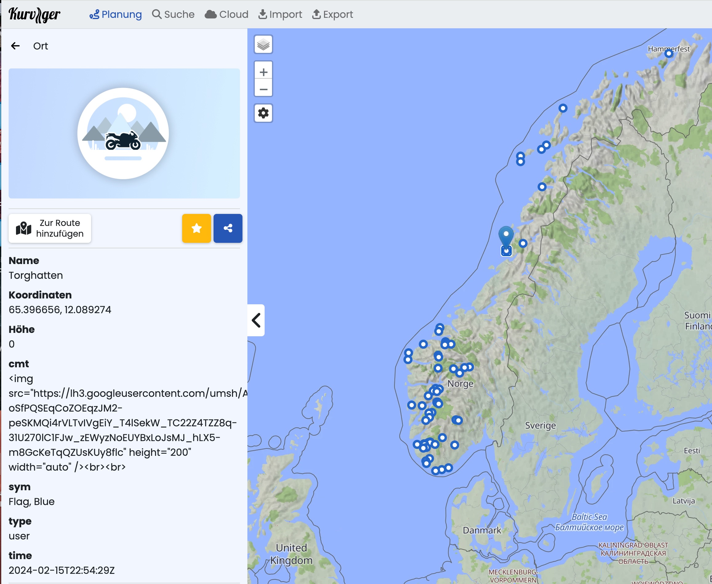

Mit Basecamp zmb. die POIs in den Ordner mit der Route.
Mit Kurviger, die POIs als Overlay zu der Route hinzufügen.

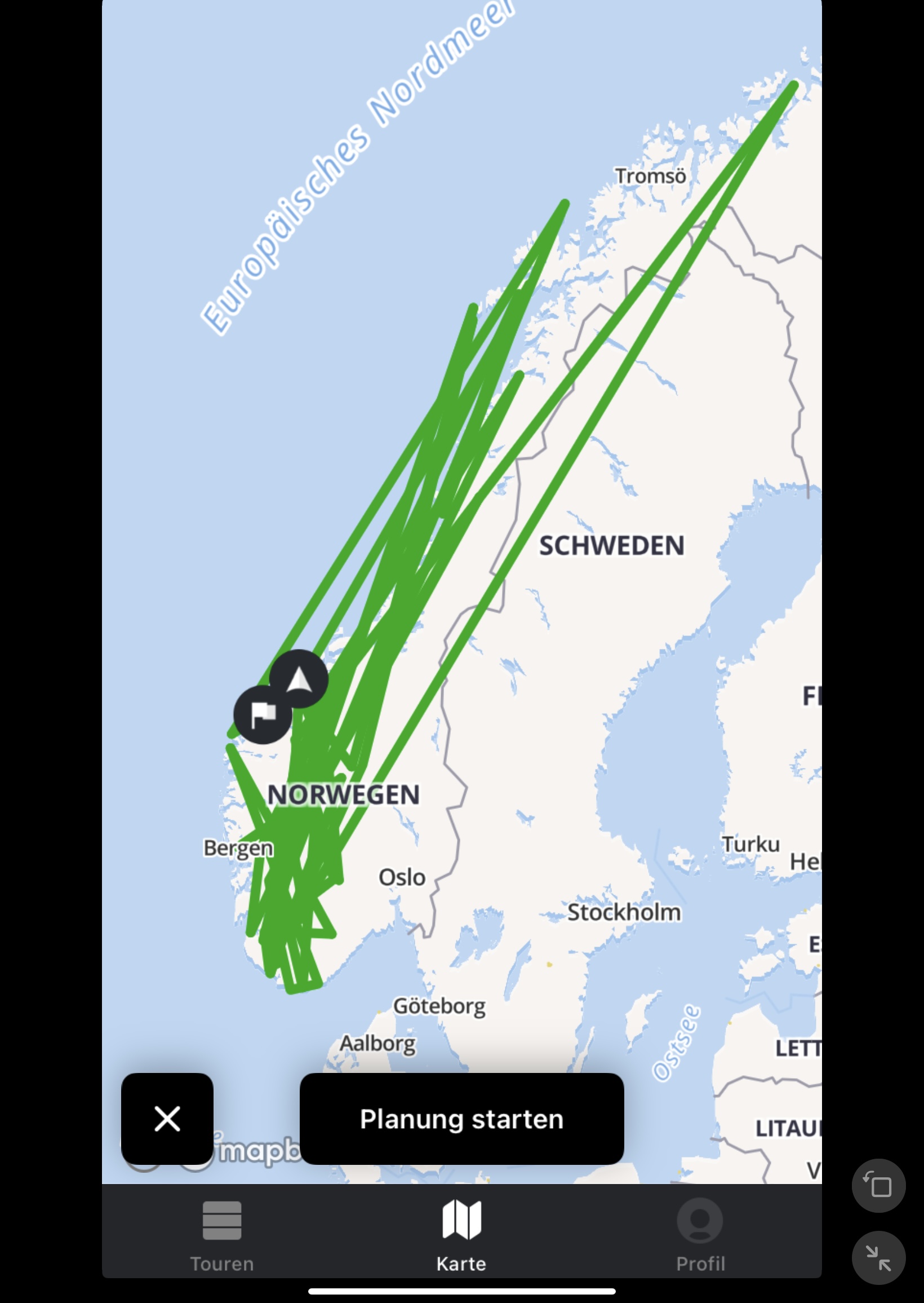

Habe das jetzt mal mit Calimoto gemacht. Kurviger habe ich (noch) nicht!
Dann sieht das SO aus….:

Kurviger scheint es im App-Store für Apple nicht zu geben. Daher fällt das als mobile Lösung schon mal raus.
Zum Testen kannst du es auch mit Kurviger Web probieren. Eine Kurviger IOS Version ist in Arbeit.

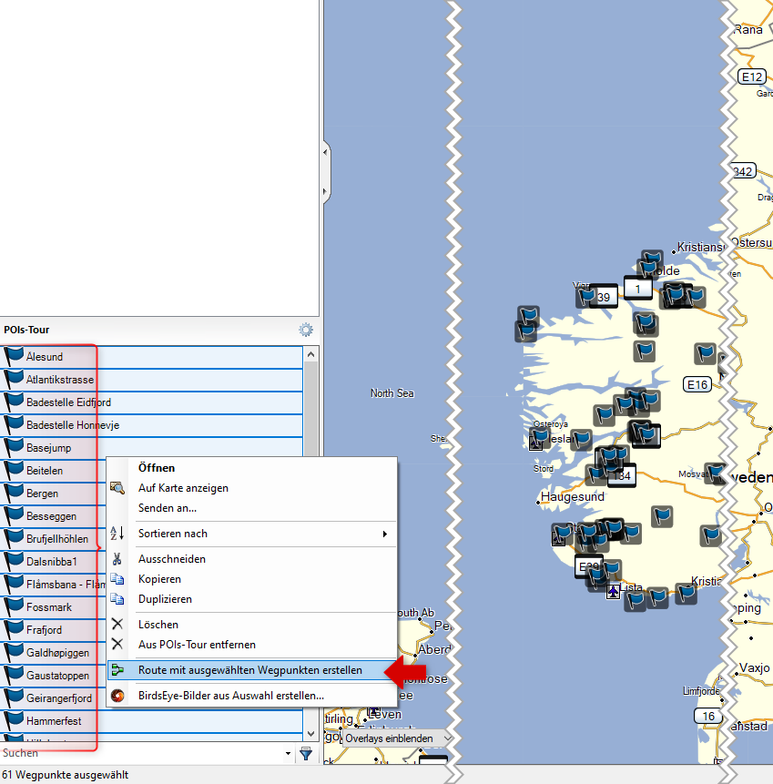

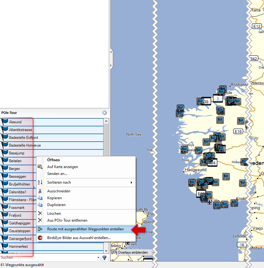

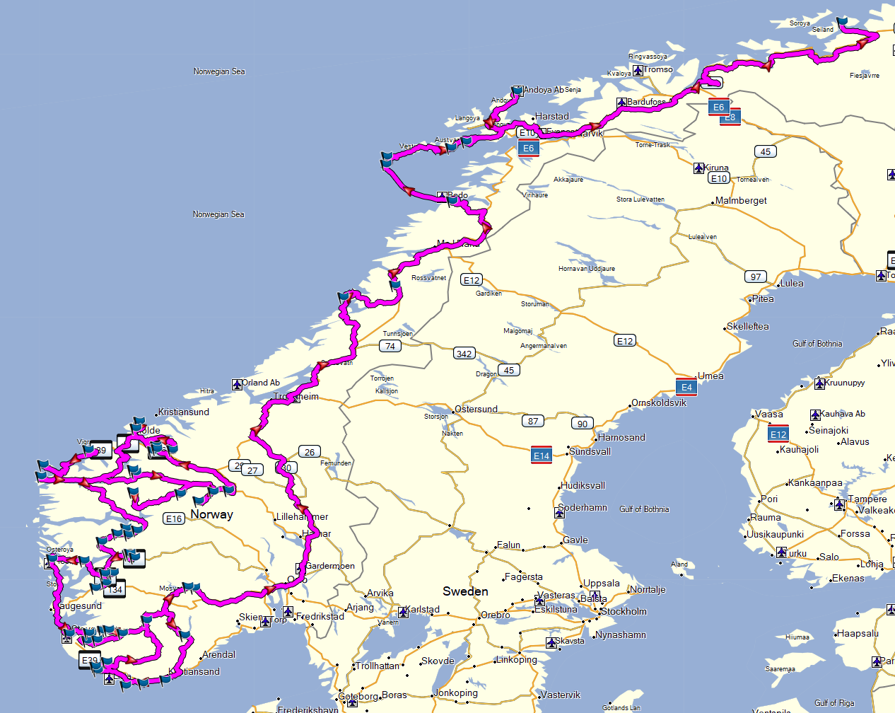

Moin!
Alles in BaseCamp rein und aus den Punkten eine Route berechnen lassen:

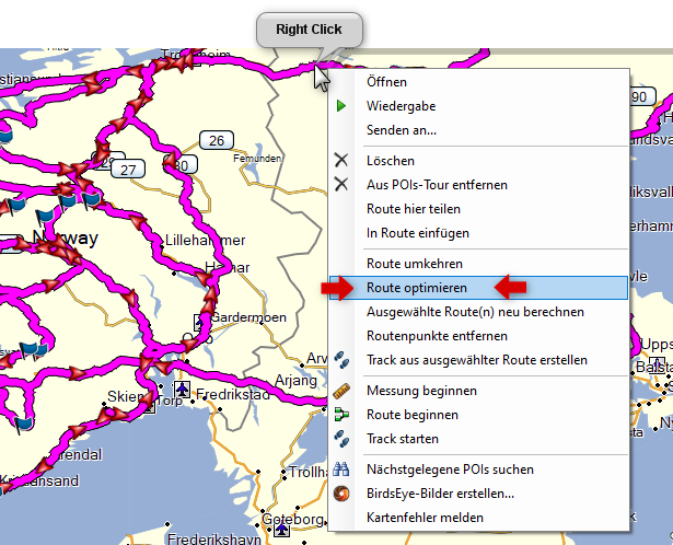

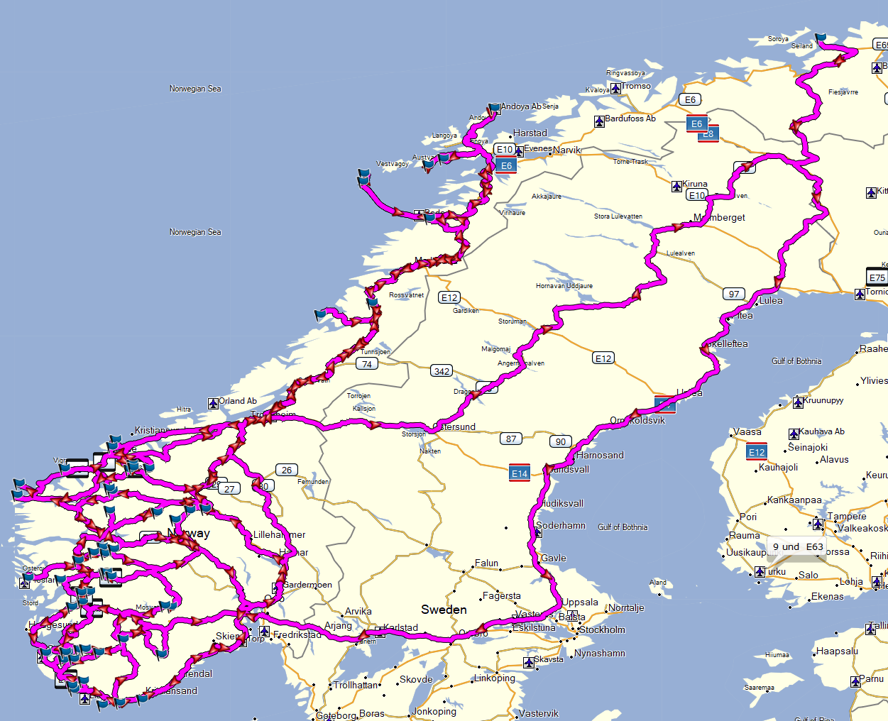

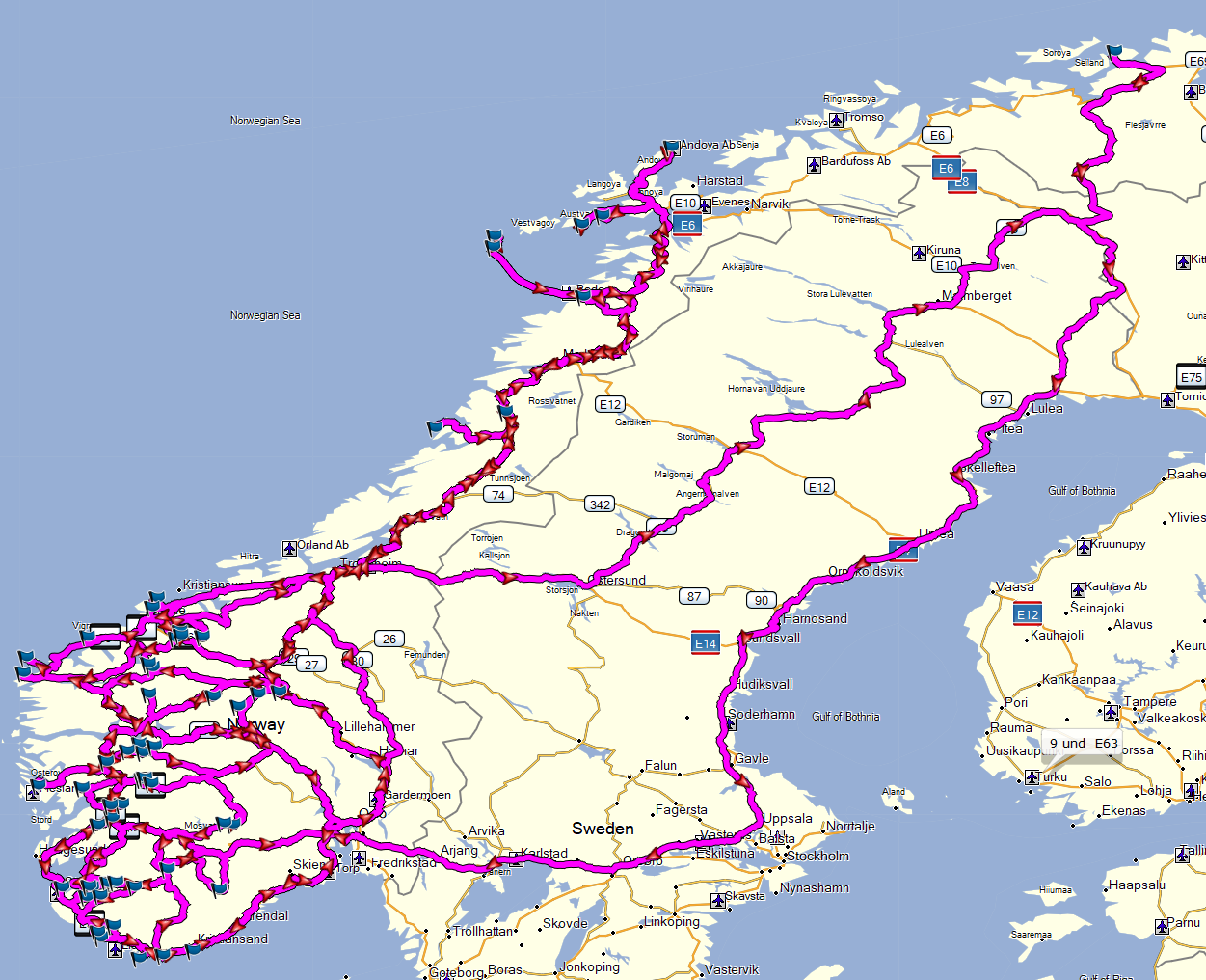

Das Ergebnis sieht nicht schön aus:

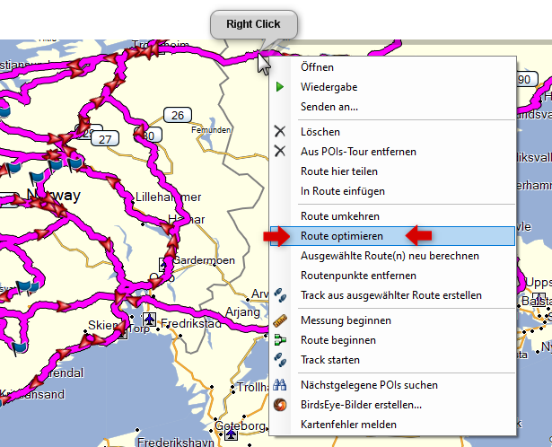

Nun die Route optimieren:

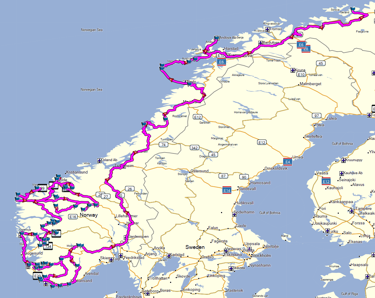

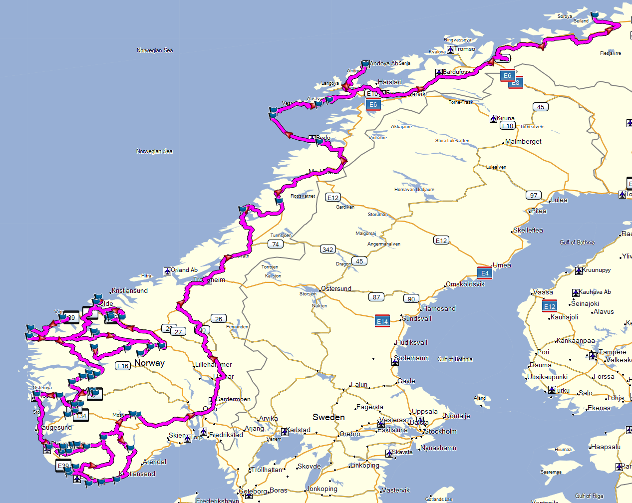

Das Ergebnis sieht besser aus. Der Rest ist Fein- bzw. Handarbeit, zum Beispiel nun in der fertigen Route die Reihenfolge der POIs nachbessern, sollte aber schnell zu schaffen sein:
Und wenn man jetzt noch wählen könnte ob mit oder ohne unasphaltierte Straßen oder kurvig vs schnell ….
Dazu ggf. noch mit den Fahrprofilen von Basecamp spielen. Du kannst einzelne Abschnitte der Route auch mit unterschiedlichen Fahrprofilen belegen. Etwas Planungsarbeit bleibt schon bei Dir, macht auch Spaß.

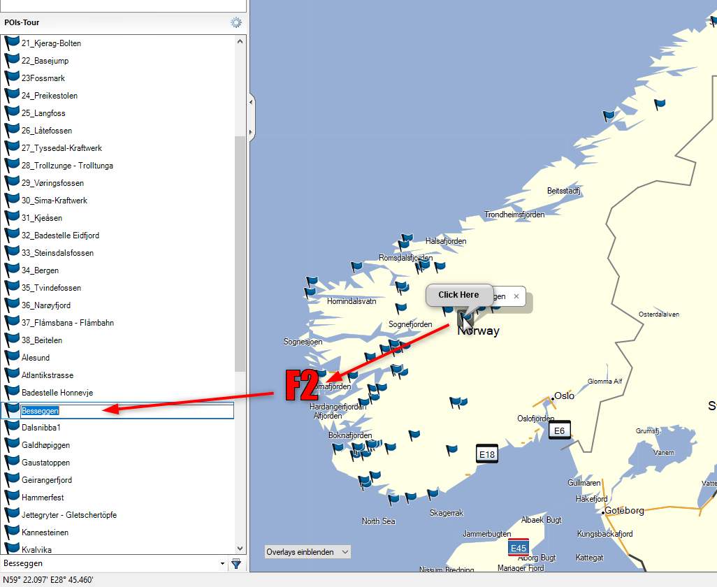

Gerne.

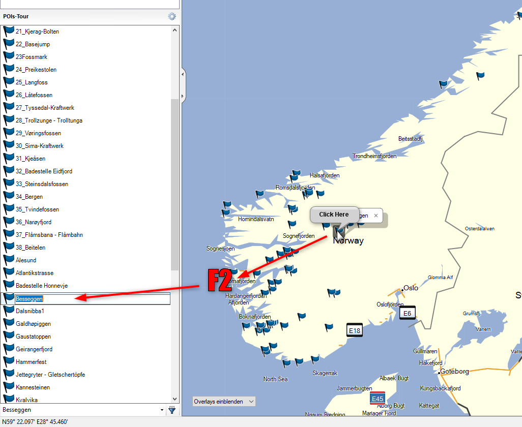

Noch eine Idee:
  1. Unter "Karten" auf "globale Karte" schalten (wegen der besseren Übersicht)
  2. In der Karte mit der Maus die POIs nacheinander anklicken, F2 zum Umbenenen drücken und numerierte Namen geben (z. B. "32_Badestelle Eidfjord", ggf. 3-stellig mit führenden Nullen).
  3. Danach wie oben beschrieben
Wenn Du, wie oben beschrieben, erst mal das Aktivitätsprofil "Direkt" nimmst, rechnet es sich schneller und Du hast eine gute Übersicht, wie die Route grob aussieht. Nun noch in die Route reingehen, und einzelne oder mehrere Punkte verschieben. Erst dann auf das richtige Aktivitätsprofil gehen und die Detailkarte auswählen und neu berechnen. Danach siehst Du schnell, wo es Probleme gibt.
