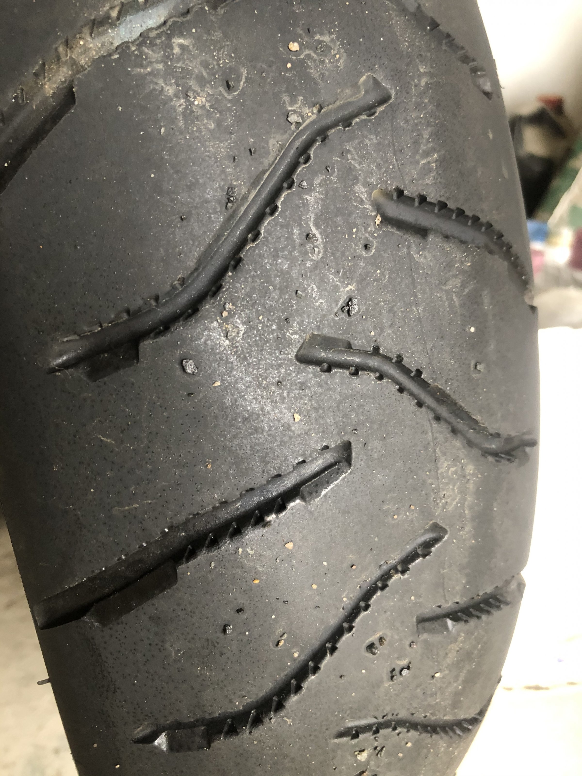

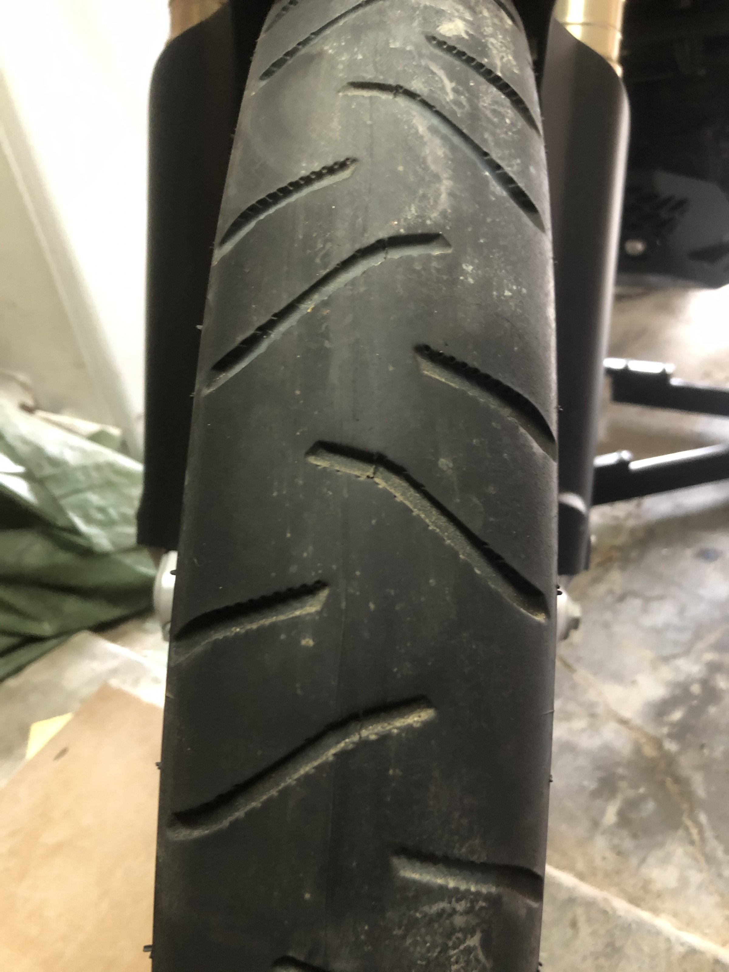

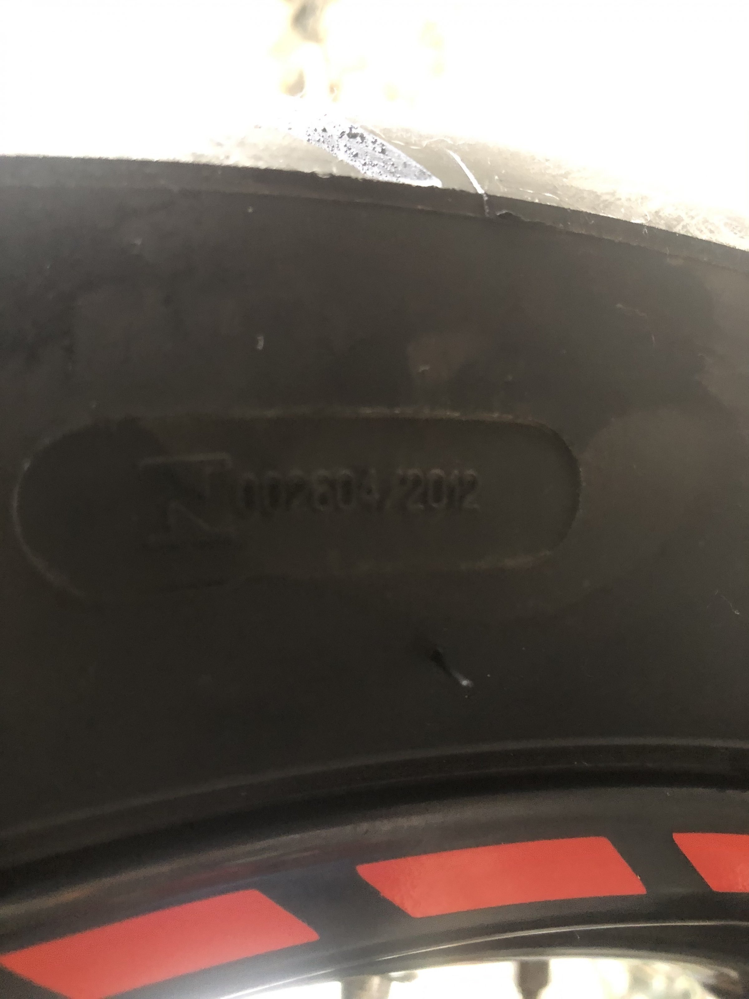

Hier dann mal "Bilder bei die Fische":wink:

Also mal zwei Sachen (ernsthaft, obwohl ich durchaus zu gehässiger Ironie neige) vorab.
1. Der TÜV bemängelt Reifen die älter als 6 Jahre sind grundsätzlich. Nicht zwangsläufig, weil nicht jeder Prüfer auf alle Punkte achtet und es ist auch kein erheblicher Mangel, also wegen zu alten Reifen alleine wird man die Plakette nicht verweigern. Anders sieht es bei Anhängerreifen aus, wenn das Gespann /der Anhänger für 100 km/h zugelassen ist, da ist Reifen nicht älter als 6 Jahre zwingende Voraussetzung, Verstoß wäre EM (erheblicher Mangel) -> keine Plakette. Aber beim Motorrad wie gesagt nur Mangel-
2. Der Reifen hat mehrere "Scheitel" den würde ich auf jeden Fall wechseln, da jede Kante beim Verändern der Schräglage spürbar ist und mir keinen Spaß macht. Spaß zu haben ist beim Motorradfahren für mich einer der Hauptgründe.
So auf halber Höhe zwischen Reifenmitte und Schulter bei dem Reifen auf dem Bild ist ein Bereich mit relativ wenig Profil, so arg weit wird der legalerweise nicht mehr kommen.
Also wechsel den auf den von Dir ausgesuchten Wunschreifen.
Und hol Dir Popcorn, die F800 ist sehr empfindlich was Reifen angeht, wobei, wenn Reifen so gefahren werden, dass sie aussehen wie auf dem Bild, da kannste jeden nehmen ... am Besten den günstigsten oder den mit der höchsten Laufleistung oder den mit optisch schicksten Profil ... :icon_joker:

@ Hansemann: Danke Dir für Deinen ernsthaften Kommentar.
Das Ding ist halt, hatte mir beim Kauf und in den Wochen danach die Reifen angeschaut und gedacht: Na, das Profil sieht ja noch ok aus. Zudem beim Fahren außer zweimal merkwürdiger ABS-Regelung am Vorderrad bei niedriger Geschwindigkeit auch nichts von Rutschigkeit festgestellt.
Hatte allerdings - Asche auf mein Haupt - den Aufdruck auf der Seitenflanke mit dem Herstellungsjahr - vor gestern mir nie angeschaut. Daher mein Schreck, als ich gestern 2012 auf der Seitenflanke gelesen habe.
Wie auch immer, Termin zum Reifenwechsel ist bereits gemacht.

Sieht für mich aber nicht nach der DOT Nummer aus
Die steht i.d.R. alleine 4-stellig ohne vorangestellte Zahlen
