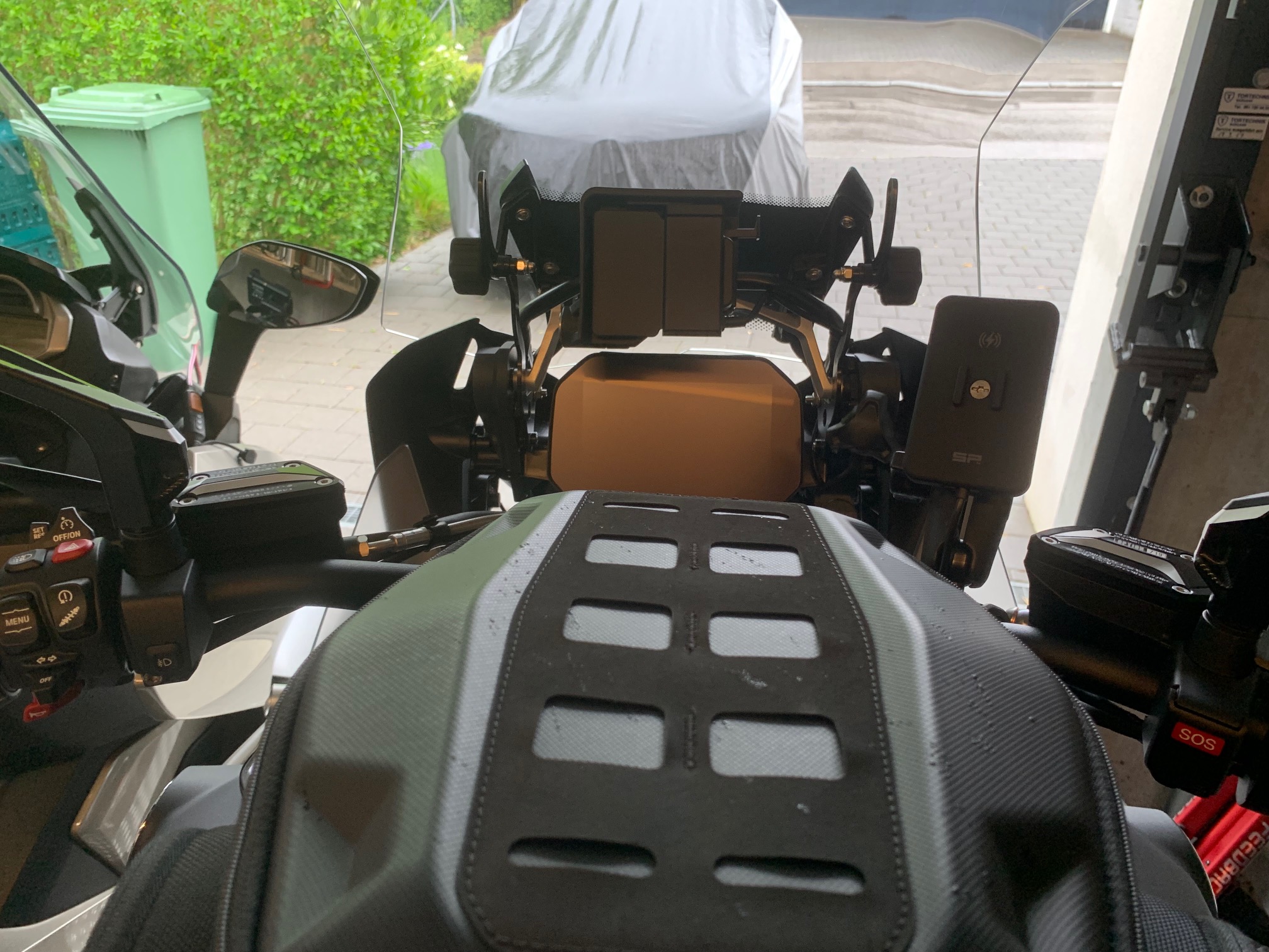

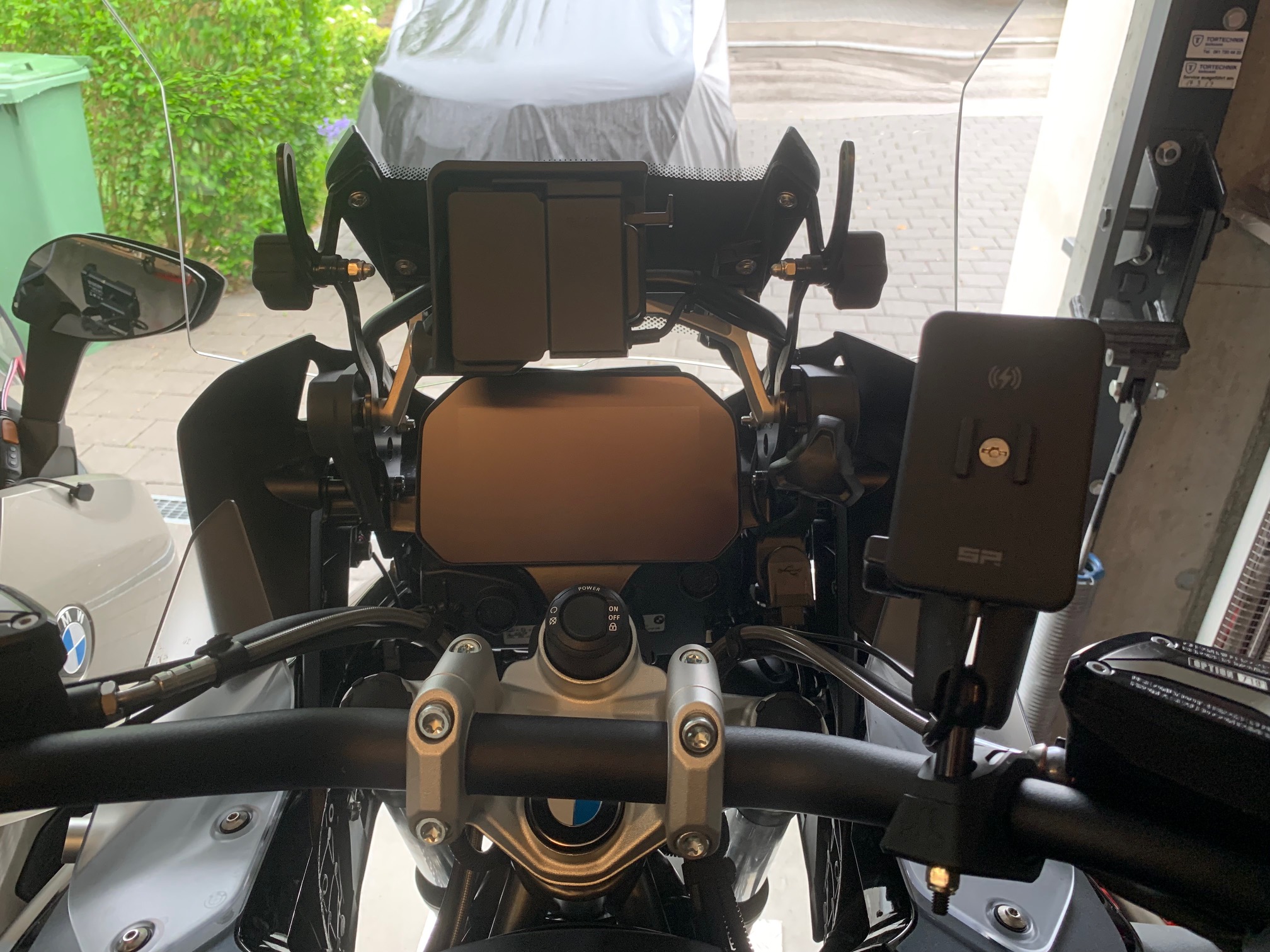

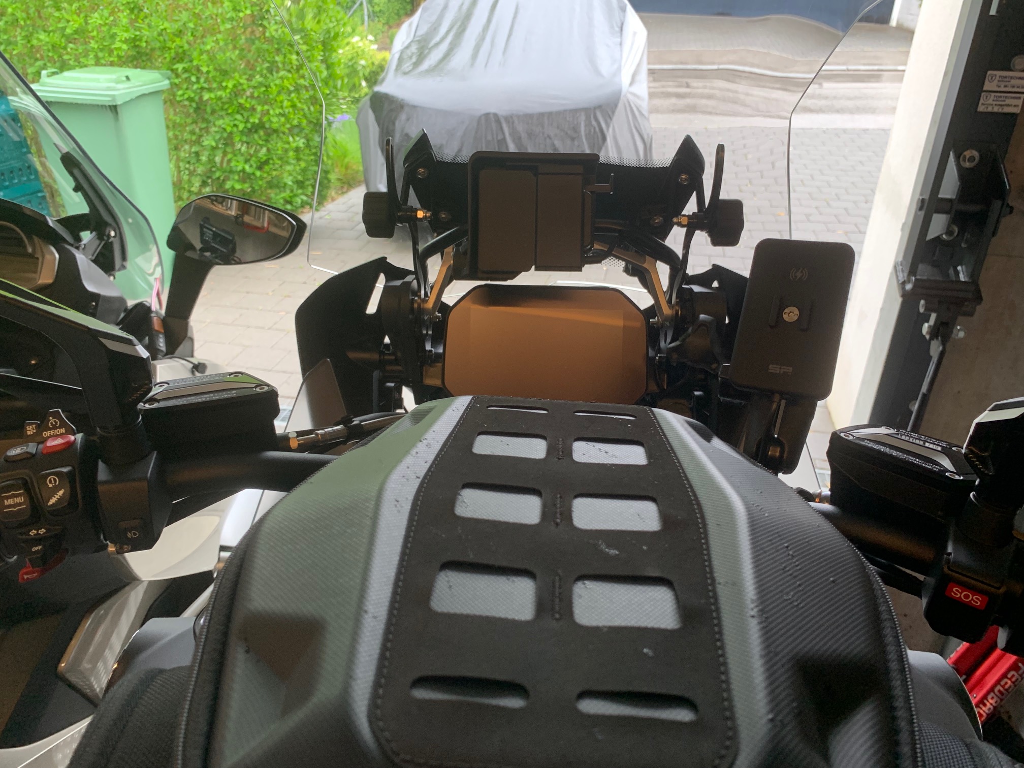

Ich war mal kurz in der Garage und habe zwei Bilder geknipst. Ist kein optimaler Winkel, aber draussen regnet es in Strömen.
Ich habe den SW Motech City Tankrucksack. Die Halterung ist ebenfalls von SW Motech, oben ist dann der SP Connect RAM Ball drauf und darauf das Induktionsladegerät. Das Handy ist hinter der Scheibe (ich habe die etwas grössere Wunderlich Scheibe drauf), so dass es ebenfalls vor dem direkten Fahrtwind geschützt ist. Ich habe den vollen Lenkereinschlag auch mit Tankrucksack und das Handy immer im Blick, ohne dass es das TFT oder den Navigator abdeckt. Das USB Kabel habe ich direkt an den Kabelstrang des rechten Griffs mit Zip-ties verbunden - die Länge passt perfekt bis zur Buchse.

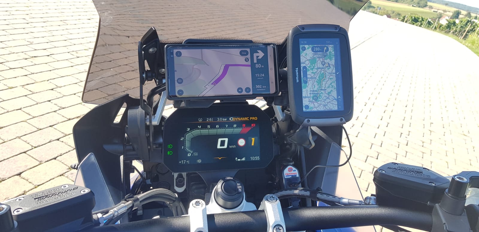

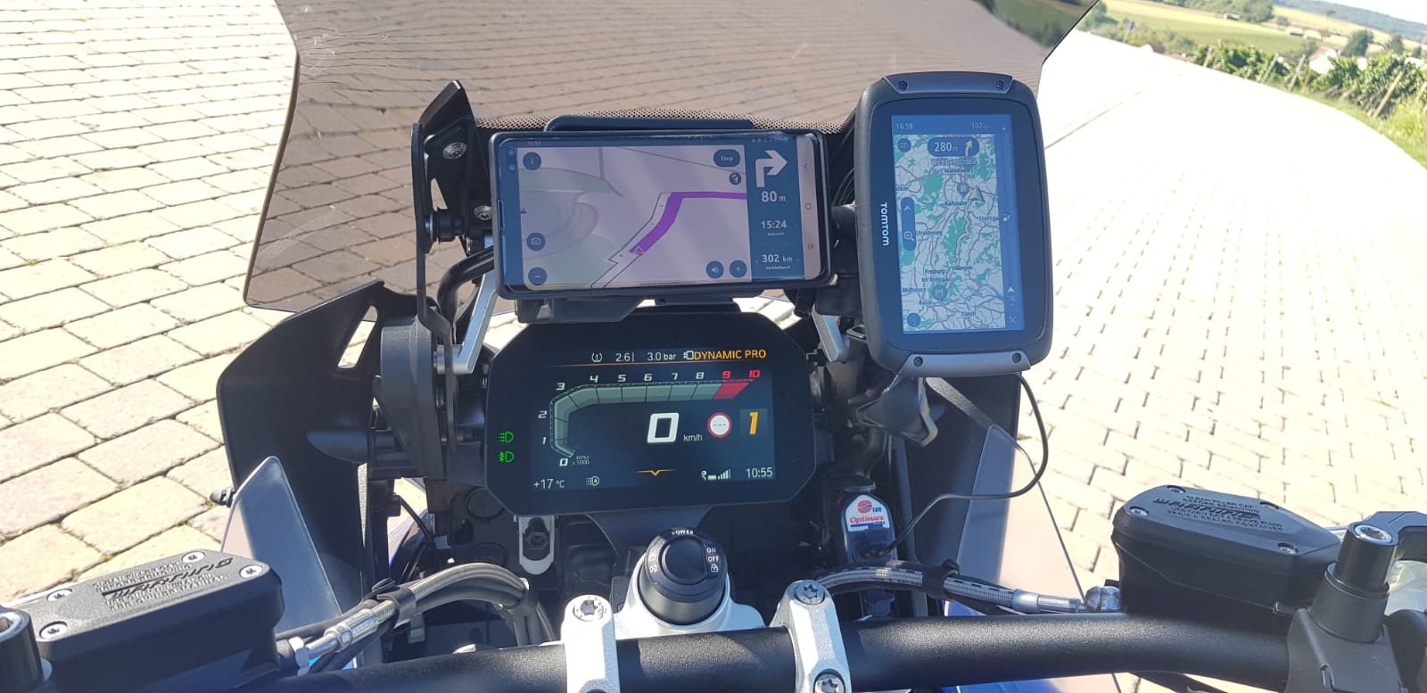

Da ich den Navigator von BMW nicht nutze, sitzt es bei mir da wo normal der Navigator sitzt. Ich navigiere mit Calimoto und wenn es schnell gehen muss mit Google Maps. (Handy iPhone 11Pro). Nutze es mit Wireless Charger und dem Anti-Vibrations-Modul. Handy wird geladen aber nur sehr langsam. Da ich meist zusätzlich Musik höre und eine Warn App im Hintergrund läuft.
