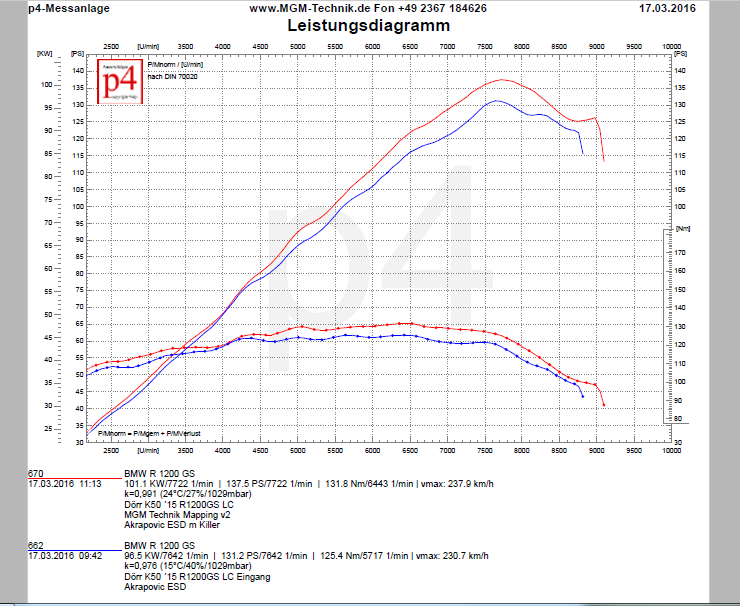

moin ,
vom poco habe ich keine Ahnung ,
meine ist mit Rexxer abgestimmt ,
und läuft 1. Sahne :D

ja nu ein 1000 er wird es schon gewesen sein.
Aber verschwindend gering zum Kaufpreis.
Sehr gleichmäßig hohe Kurve, gut gemacht Andreas! NW etwas verdreht?

nein dieses mal war es nicht der Andreas,
es war Manuel >> MGM !

moin ah ja auf dem Diagramm ganz oben stehts ja auch. sorry
Also gut gemacht Manuel

Rexxer modifiziert aber die ECU (d.h. die muss "offen" sein) und verbaut keine Boxen wie den Poco, oder? :)
Ich sehe da rund + 6 PS und ebensoviel Nm (das meiste obenrum) , wobei die Eingangsmessung auch schon sehr weit nach oben zu streuen scheint (eine Super-LC oder Prüfstandskalibation?) , ggf. ist die Schleppleistung sehr hoch angesetzt.
Eine ECU-Modifizierung möchte ich nicht haben, die bügelt BMW beim auslesen nach belieben wieder raus. (und freut sich über vorgefundene modifizierte Kennfelder, damit sind sie fein raus hinsichtlich motorischer Gewährleistung)
Ist eh alles nur Kopfkino, wobei ich da bei den Vorgängern meienr GSen ambitioniert und recht erfolgreich war (aber nicht auf meinen Mist gewachsen, bin nur an den richtigen geraten)
