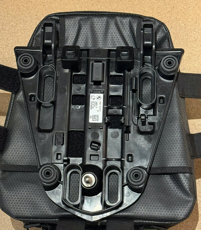

Ich häng mich jetzt mal hier ran.
Habe gestern Abend den Thread hier angeschaut und heute meine Hecktasche ( Touratech Soziustasche Extreme Edition) vom Sitz runter genommen, die Grundplatte der Sitzbank abgeschraubt und in die Tasche auf der Unterseite meiner Hecktasche geschoben. Loch für den Dorn gestanzt und alles wieder montiert.
Passt perfekt, Tasche fügt sich besser in die Linie der Seitenansicht ein.

Wie? Kann da abschrauben? Zeig bitte

Schau den ersten Beitrag an, da siehst du die Grundplatte vom Soziussitz auf dem zweiten Foto.

Ah. Ok. Hm., muss mal schauen ob das bei der adventure auch geht

Ich habe nur die Grundplatte vom Sitz mit der schmalen Seite zuerst in die Tasche geschoben.
Also nicht wie auf dem Foto, sondern umgedreht
