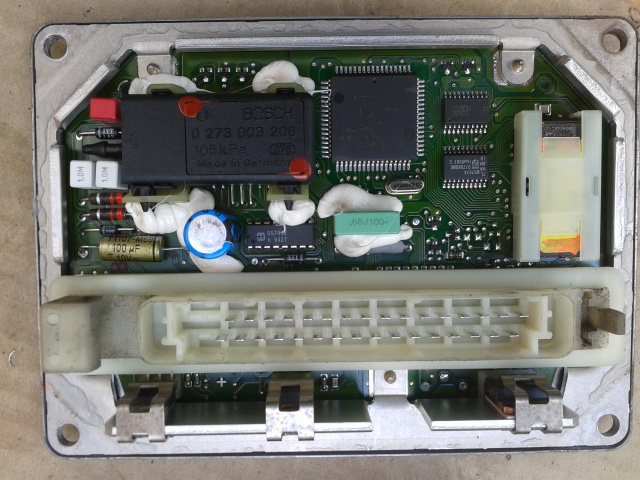

Vorausgesetzt der Vorgänger hat einen Chip verbaut,...wo finde ich diesen?

Chip sitzt in der Motronik auf einer Zusatzplatine ... ich weiß nicht ob man so testen kann ob was verbaut ist ....

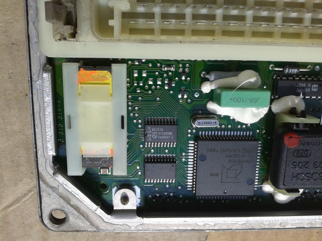

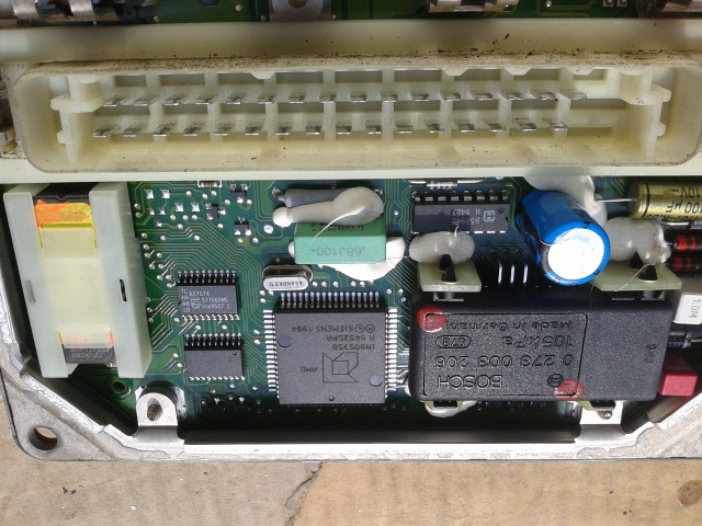

Das Ding in den weißen Kunststoffklemmen ist das ausgetauschte EPROM. Das ist kein zusätzlicher, sondern ein anderer "Chip". Original wird's nur wieder mit dem Ori-Eprom.

ob in Deiner Steuereinheit der Original-chip drauf sitzt, kann ich nicht erkennen. Weiß aber auch nicht, an was er zu erkennen wäre.
Ich hab hier
Einloggen
mal ein Bild mit einem Tuning-chip gefunden, damit Du weißt in welcher Ecke Du suchen mußt. (Ich hoffe, Du kannst uneingeloggt auch auf dieses Bild zugreifen)
