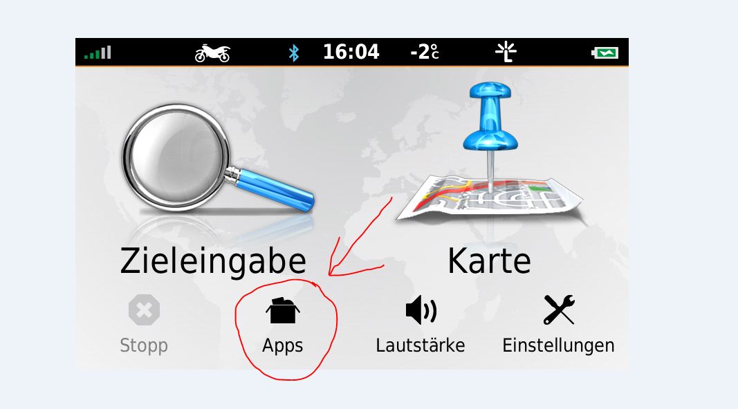

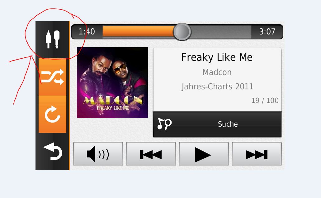

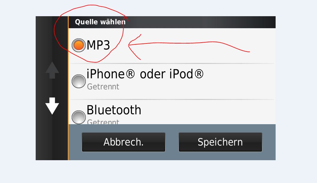

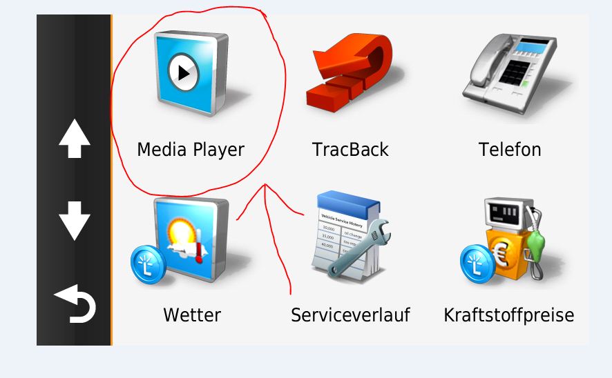

Hallo Jürgen.
Du schreibst aus der Bedienungsanleitung des N5, das vom Telefon keine MP3 über das N5 wiedergegeben werden können, richtig?
Das wäre ja auch nicht das Problem, sondern MP3 die auf dem N5 gespeichert sind werden nicht wiedergegeben am BT Headset!
Bei meiner Konfiguration(Zumo 590 / Interphone F5 MC/ Sony Xperia Z1 mit Zumo gekoppelt ) geht das, auch nicht gleich erst als ich folgende Einstellung gemacht habe!
Ich hatte hier immer BT aktiviert dann geht es nicht
Da muss MP3 eingestellt sein.
Schreibt mal ob das weiterhilft
Rainer
