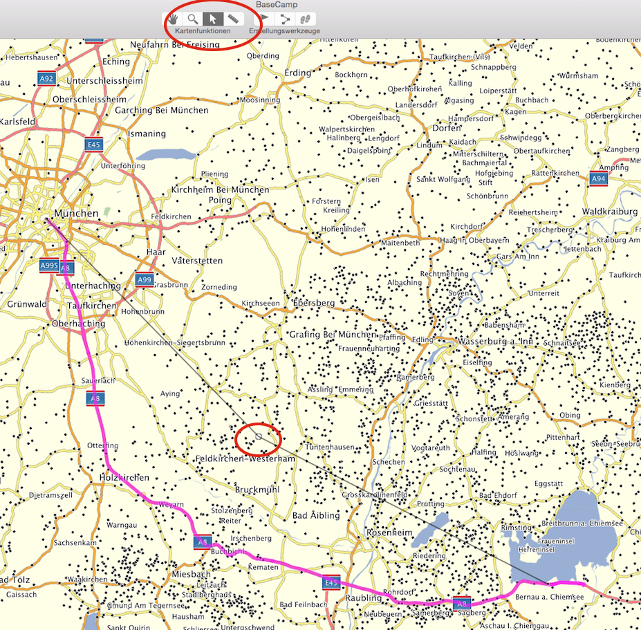

KaTeeM is a schee...
23.07.2008
5.508
Irgendwo im Südwesten
Ist auch dem MAC dasselbe wie auf dem WIn-PC.
DAS ist Gummiband:
Wenn Du eine geplante Route mit dem Pfeil-Symbol anklickst und dann verschiebst (graue Linie und Punkt im roten Kreis).
In diesem Fall die geplante Route von München zum Chiemsee (Autobahn) über ein Kaff nördlich von Feldkirchen-Westerham leiten möchtest.
