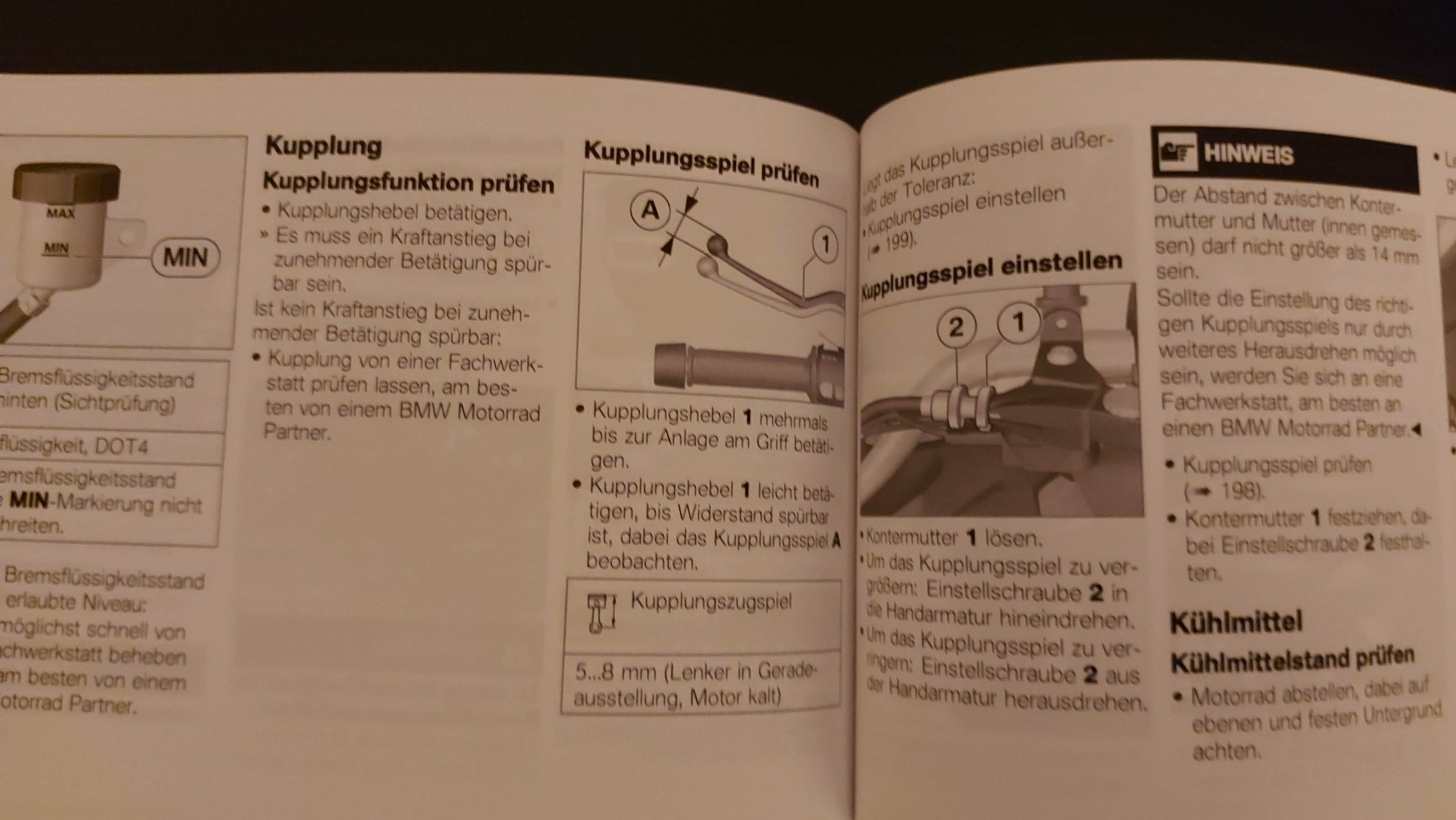

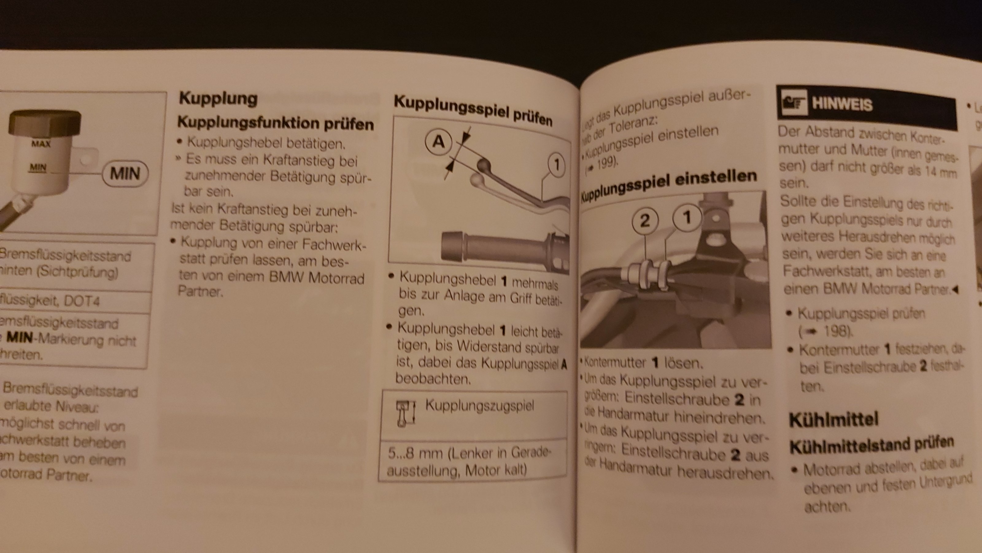

hallo Zweiradfahrerin,
das war bei mir letztes jahr auch so, ging erst in den niedriegen gängen los aber nach ner weile wars dann bei allen gängen so.
mit ein bisl glück hat sich nur das kuplungskabel ein wenig gelägt, deswegen kuppeslt du nicht richtig aus und die schalterei zickt ein bisl rum.
am kuplungshebel lässt sich das kabel ein bisl straffer spannen, das dauert bei leuten die es können gradmal ne minute.
so auswendig kann ich dir da grade keine anleitung geben, aber wenn du mal ganz lieb andere biker fragst wird dir bestimmt geholfen.
Grimm
11.07.2019
814
Hanau
F750GS
Hab dir mal die entsprechende seite aus der betriebsanleitung abfotografiert.
Ich hoffe das hilft dir weiter.

vielen Dank euch für die schnelle Rückmeldung.
An dem Kupplungsspiel scheint es leider nicht zu liegen (doofe Frage, müsste ich das nicht auch beim Trennen/Kupplung ziehen/Anfahren in hohen Gängen merken wenn die Kupplung nicht mehr sauber trennt?), zur Sicherheit werde ich es aber nochmals jmd checken lassen, der mehr Erfahrung hat.
Ein Bekannter hat mich auch auf einen Thread mit ähnlichen Problemen bei den Vorgängern aufmerksam gemacht (F 800 GS Getriebeschaden !!).
Ich melde mich, was rauskommt.
