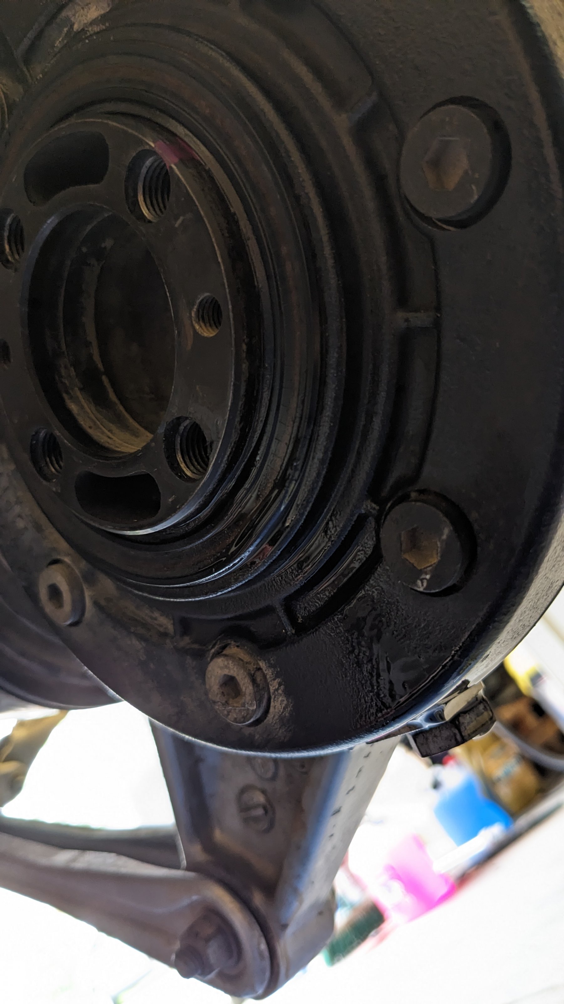

Ich habe gerade was entdeckt was mir gar nicht gefällt .... Da kommt Öl raus wo es gar nicht rauskommen sollte....ich nehme an Dichtung im Eimer.

Diese Dichtung ist oft im Eimer, wenn der Lagerkäfig dahinter zerbröselt und die Dichtung aufreibt.
Falls das so ist, kannst du dich hier im Forum vertrauensvoll an @derbonner wenden.

Nur leider ist mir aufgefallen, dass aus Richtung Bikemitte oder Heck ein übelstes rattern kommt. Nach ewigem ausprobieren fand ich raus dass es
a) immer kommt, wenn man Gas weg nimmt, die Kupplung zeigt und dabei stärker bremst, also immer wenn das Gewicht beim entlasten nach vorne geht und hinten gefühlt "Druck vom kardan geht" und
b) leiser wird um so langsamer man wird, sprich also irgendwas dreht sich und um so langsamer es sich dreht um so leiser wird das rattern
Hört sich an als würde irgendwo ne schraube lose drin rumspringen (wird nicht der Fall sein!)
Ich schätze, das hier ist jetzt die definitive Antwort auf Deine Eingangsfrage!
Lager frißt Käfig, frißt Dichtung...
