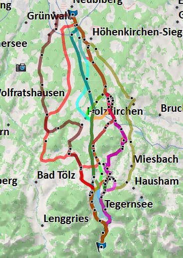

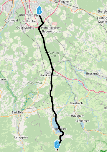

Vor Jahren, als der Motoplaner leider sein Wirken einstellte, da habe ich mir mal via BC spontan eine Route, nur mit 2 Wegpunkten, erstellt um mal zu sehen wie sich die verschiedenen Routenplaner/Navis/App verhalten mit ihren ach so hochgelobten Algorithmen.
Nur zur Veranschaulichung mal diese zwei WP, Start & Ziel, mit myrouteapp dargestellt.
Und hier die Vielfältigkeit die mit den verschiedensten Apps wie Kurviger, Calimoto, Tomtom etc. berechnet werden, immer mit dem selben Start&Ziel-Punkt.
(Die schwarzen Punkte sind Notwendig um Routen von z.B. Tomtom etc in BC darzustellen.).
Das ist die Ursache für deine Probleme
