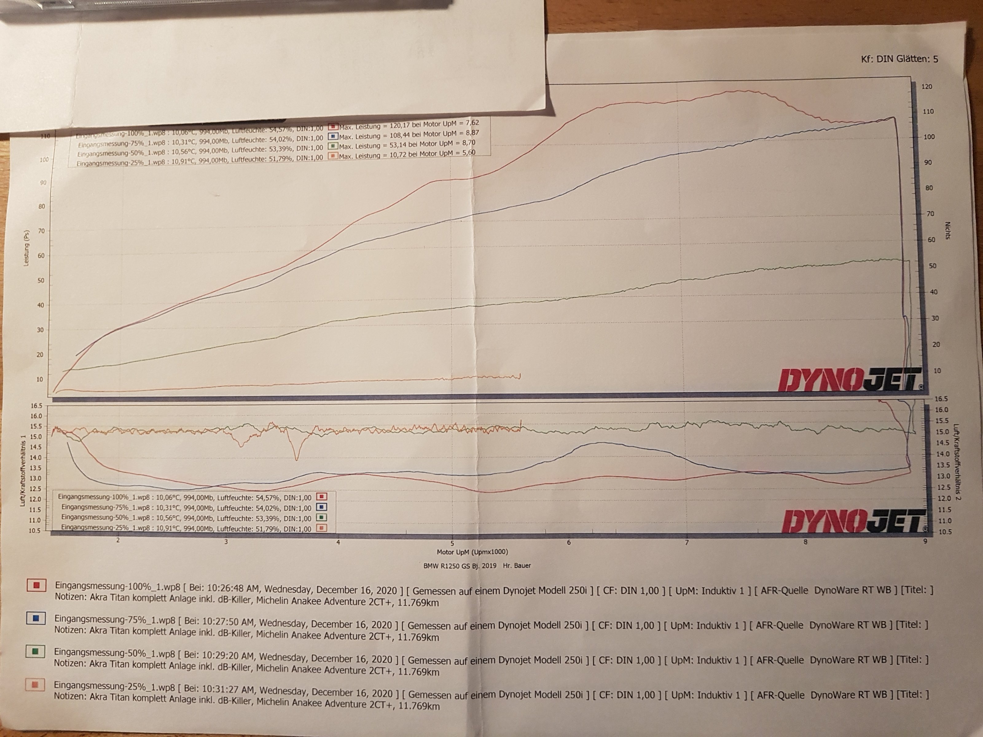

Hallo in die Runde! Ich habe an meiner GS 1250 die Acrapovic Komplettanlage mit ABE angebaut und war auf dem Prüfstand. Grundsätzlich bin ich mit Leistung und Drehmoment zufrieden, aber der Prüfstand hat gezeigt, dass im unteren Bereich der Motor sehr mager läuft. Gibt es einen vernünftigen Weg, im Teillastbereich etwas fetter zu fahren?

Wohl aus gutem Grund den Kopf des Messblattes abgedeckt, lächerlich

Nee nee,guck mal links auf dem Diagramm, da steht
"Leistung PS"...kein Wunder das die mit nur 120 PS nicht zieht.... :rofl:

Der Dynojet misst AFAIK Radleistung, links stehen PS, oben rechts steht DIN und nicht SAE, die Kupplung alleine nimmt sich schon ca. 2% (der gesamte Antrieb hat über 10%) - also der Graph oben ist erstmal i.O.
Nur warum sollte man den Teillastbereich unnötig anfetten?
Läuft die Kiste im Teillastbereich schlecht?
Suchen wir Leistung?

Neben dem bekannten Powercommander gibt’s noch andere Möglichkeiten. Ein Akra nimmt einmal keine Leistung weg, gibt sogar unwesentlich dazu (liegt aber eher innerhalb der Meßtoleranz). Prinzipiell sind die Motoren im unteren bis zum Teillastbereich zu mager. Warum ist das so? Weil sie sonst die Abgasnormen nicht erreichen würden. Tut aber dem Motor nicht gut, die Leistungsentfaltung ist weniger harmonisch, es fehlt Drehmoment dort, wo‘s benötigt wird (wenn man draufdrückt) und die Temperatur ist höher. Die meisten merken es aber ohnehin nicht, selbst wenn sie einen Satz Reifen nach 4.000km töten (diese Bemerkung musste sein 😎). Im oberen Drehzahlbereich passen die Einstellungen, kein Wunder, hier wird nicht gemessen.
So hat man mir es in Schrobenhausen mal erklärt. Bei der angelieferten 105 PS Maschine sagte er mir, da bleiben sicher 10 PS allein im Kardan auf der Stecke, der Rest wird mit ~2% gerechnet.
Laufen die 12,5er in dem Bereich objektiv oder subjektiv schlecht?
Und ich weiß immer noch nicht wie der TE darauf kommt das die Kiste im Teillastbereich zu mager läuft - der Graph oben pendelt der AFR zwischen 12,5
und 14,7 (soweit man das erkennen kann, roter Aufschrieb), was ja auch logisch ist, auf dem Prüfstand ist der Hahn offen
[Edit] ...lesen hilft, der Kollege bezieht sich auf die Graphen gelb und grün - das sieht erstmal mager aus, ist AFAIK aber im vollkommen normalen Bereich bei 15
