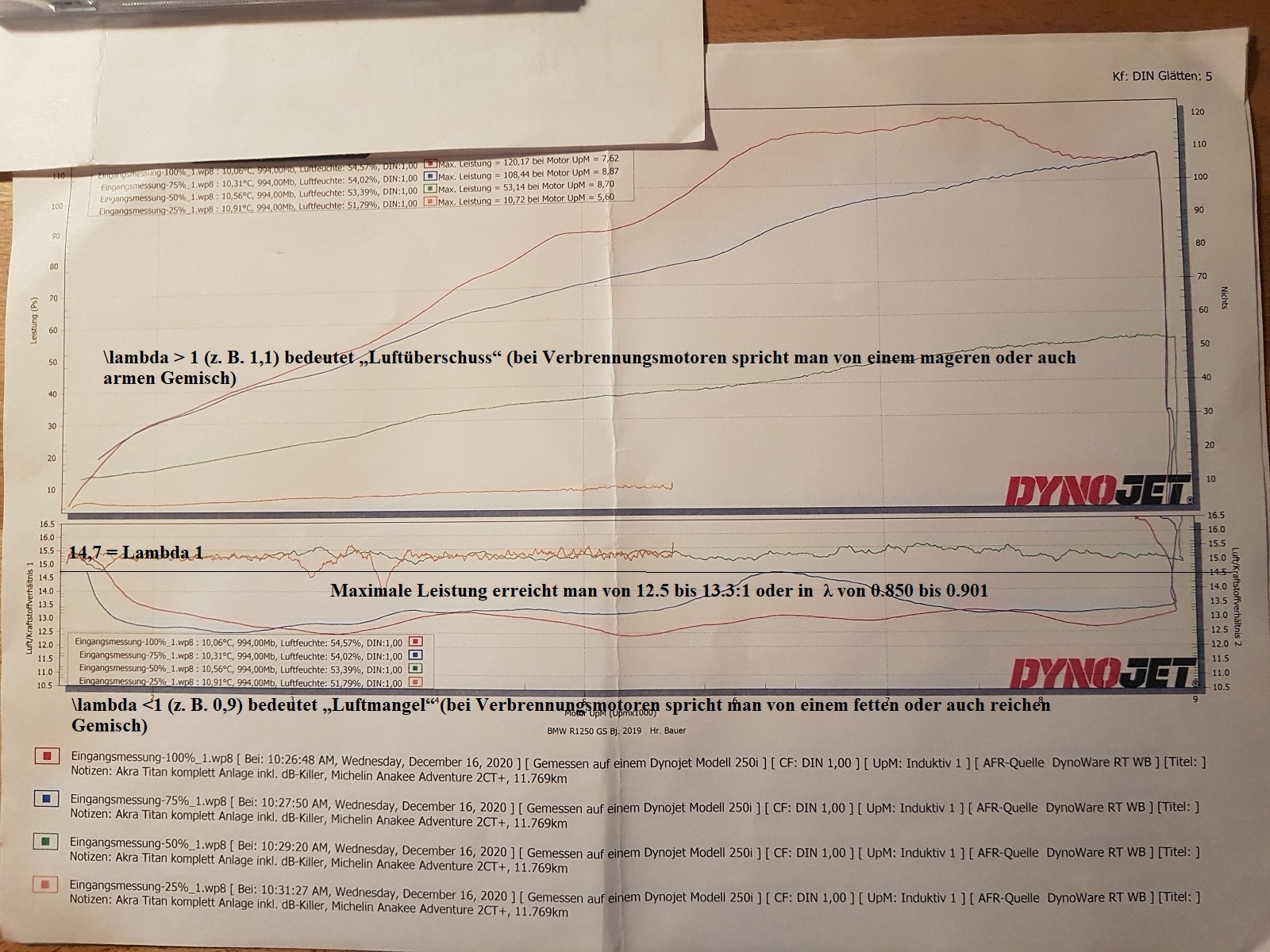

Hallo in die Runde! Ich habe an meiner GS 1250 die Acrapovic Komplettanlage mit ABE angebaut und war auf dem Prüfstand. Grundsätzlich bin ich mit Leistung und Drehmoment zufrieden, aber der Prüfstand hat gezeigt, dass im unteren Bereich der Motor sehr mager läuft. Gibt es einen vernünftigen Weg, im Teillastbereich etwas fetter zu fahren?

Nur wenn man galubt was er schreibt aber nicht schaut was im Diagramm steht.
Aber natürlich hast du und Vienna recht.

Nee, ich meine das da nichts zu mager ist.

Ich danke für die vielen erhellenden Antworten aus dem Forum. Danke an fralind für die Erklärungen am Diagramm. Ich möchte mich ausdrücklich bei qhammer entschuldigen, wenn ich seine Gefühle mit meiner Frage zu dieser nachtschlafenen Zeit verletzt habe. Gut sind die Erklärungen über das Teillastverhalten im YouTube - Video von Otto Leirer: "Der Boxer aus Bayern I BMW R1250 GS". Was mich beschäftigt hat ist die Frage, ob es dem Motor gut tut, im Teillastbereich mager zu laufen. Beim "langsamen" Gas geben gibt es gelegentlich eine Fehlzündung im Auspuff, wenn ich "vernünftig" Beschleunige, dreht der Motor sauber hoch. Beim Endurowandern ist man oft länger mit mehr oder minder Standgas unterwegs und da ist mir aufgefallen, dass sich der Lüfter sehr bald einschaltet. Meine alte offene Honda XR650 hat einen vergleichbaren Hubraum pro Zylinder, läuft aber deutlich "kühler" beim Endurowandern.

Nochmals danke für die Auskünfte in die Runde! Der Tipp mit Otto Leirer war wertvoll, weil er nur eine Fahrtstunde entfernt die Werkstätte betreibt und auch schon Erfahrungen mit Boxermotorrädern hat.
