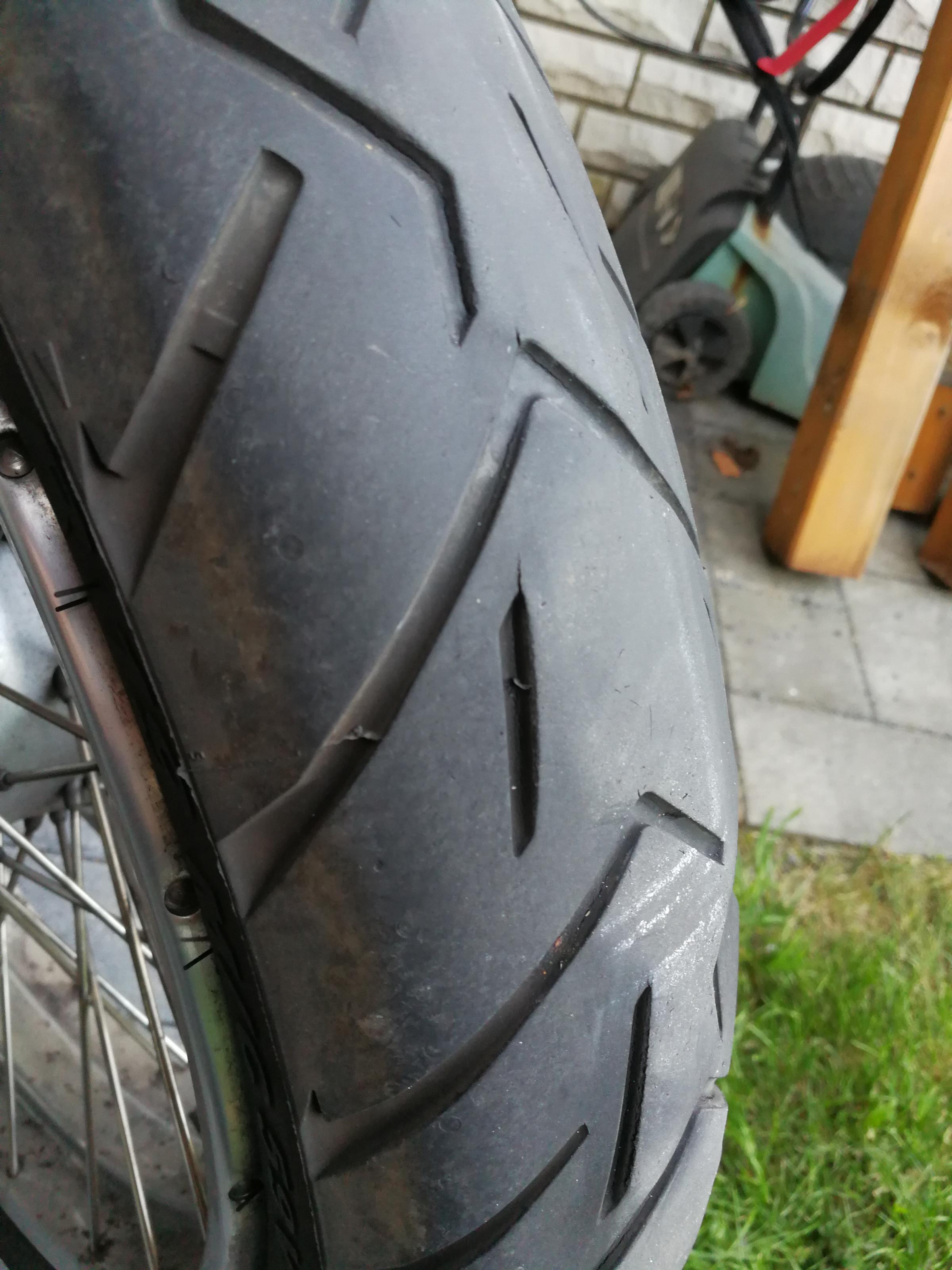

Hallo Zusammen,
bei der gestrigen Tour machte mich mein Kumpel auf das merkwürdige Profilbild meines Vorderreifen's aufmerksam. Laufleistung ca. 12tkm. Ich hoffe man kann es auf den Bildern erkennen, es gibt Höhenunterschiede im Profil. Im Fahrbetrieb aber keinerlei Probleme. Ich fahre hauptsächlich zur Arbeit mit dem Mopped, d.h. viel geradeaus.
VG

Hallo das ist normal, hat jeder Reifen mehr oder weniger. Deswegen auch die Kommentare, "was willste wissen.."
Mit 12000 km Laufleistung u n d noch Restprofil ist jede Diskusion über so was na ja.. .
Kannst ja mal mehr Luft reinmachen, das wird aber jetzt nichts mehr nützen und den Mittenverschleiß weiter erhöhen.
Wenn man kein Problem beim Fahren hat, hat man kein Problem. Höchstens der Kumpel, Schade oder?
Der Reifen wird dann vermutlich 14 000 km halten, hoffentlich nicht auch der Hintere so lange.
Dann wäre mal Gasgeben angesagt..

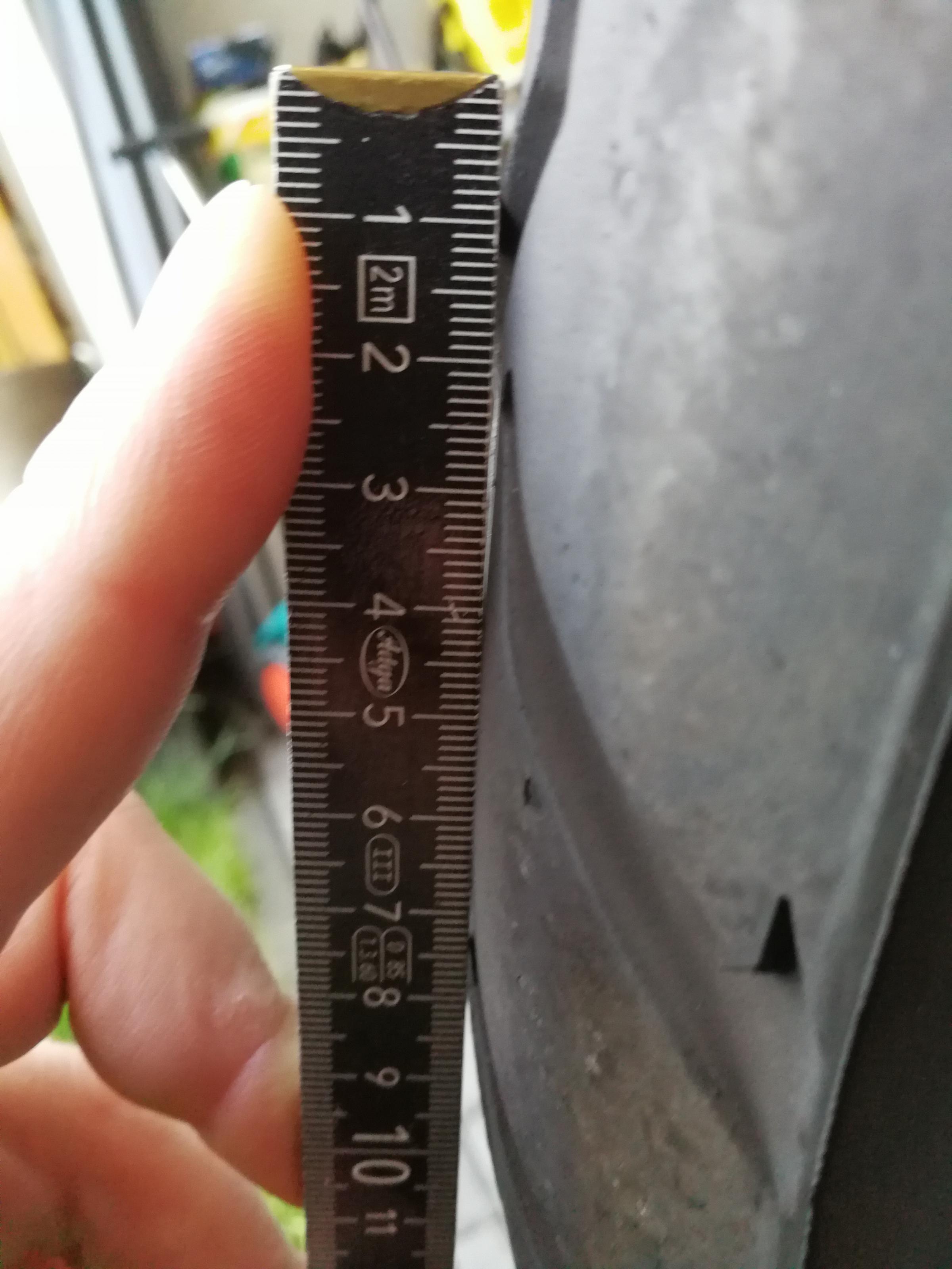

Restprofil neben TWI sind ca.2,2mm, was spielt die Laufleistung da eine für eine Rolle? Hätte ich besser garnicht dabei geschrieben....
Mir geht es auch nicht darum wieviele km der Reifen hält oder noch halten soll, sondern eher darum wie kommt sowas zu stande und wie kann man es vermeiden. Nur weil ich nichts merke heißt das ja nicht, das jemand erfahreneres nichts merken würde.
Zum Thema mehr Gasgeben, hinten ist sogar noch ordentlich Profil drauf, ich halte mich im Allgemeinen an die STVO und habe kein schlechtes gewissen dabei.

Die Laufleistung spielt eine große Rolle. Oft hat man Auswaschungen beim PKW nur an den nicht angetriebenen Rädern.
Bei Leuten die kürzere Laufleistungen haben ist das gewöhnlich weniger der Fall. Etwas mehr Luftdruck vermindert das Auswaschen, verschlechtert aber ggf. andere Reifeneigenschaften wie Komfort und rundes Ablaufbild.
Man kann es kaum vermeiden, wenn ich jetzt sage fahre schneller tiefer in Schräglage ohne in die Kurve reinzubremsen, was nutzt es.
Jeder fährt so wie der denkt dass es gut ist.
Mit STVO hat das garnichts zu tun. Beispiel: weil in der Kurve meist keine Beschränkung ist, auch in 50 er Kurven ist oft außerhalb 100 km/ h erlaubt, wenn du da nur 45 fährst und bremst, obwohl man mit 50 tiefer durchrollen könnte, bist du halt nicht so schräg. Und Bremsen macht Auswaschungen. Da man aber Bremsen nicht immer vermeiden kann ist das halt so, mehr oder weniger.. Und ob ich noch in Schräglage schon stark beschleunige oder piano ans Gas gehe. Ob ich überhole wo es geht und erlaubt ist und dann im 2 100 PS auf dem Hinterrad nutze oder eben im 3. mit nur 60PS vorbeigleite, beieinflusst die Lebensdauer des hinteren Reifens genauso, wie es dem einen oder Anderen unzulässig hohe Adrenalinkicks gibt. STVO hin oder her.
Stimmt's Hansemann? Haha

Hi Smee
Auswaschungen kommen öfter bei Reifen vor, die mit wenig Verschleissfördernder
Fahrweise gefahren werden (egal ob Motorrad, Pkw oder Lkw).
Der Hersteller versucht mit geschickter Annordnug der Profilrillen, Karkassenaufbau
und Gummimischung den Auswaschungen entgegen zu wirken, ist aber bei den Motorradreifen
wohl nicht die erste Priorität im Pflichtenheft (die Auswaschungen),
weil die Reifen sehr oft schneller verschleissen, als die Auswaschungen auftreten.
Probier einen anderen Reifen, z.B den Dunlop Road Smart III, der ist zwar
schneller flach, hat aber auch weniger "Zeit" um Auswaschungen zu werfen,
allles kannst halt nicht haben :).

Hallo Smee,
ich hatte und habe auf meiner K50 auch den PST2 drauf und bin mit dem letzten 10.000km gefahren.
In diesem Zusammenhang hatten sich bei dem ersten Reifensatz auch diese Auswaschungen, wie von Dir beschrieben, gebildet.
Bei mir war sowohl am Vorderrad aus auch beim Hinterrad betroffen.
Fahrtechnisch konnte ich, trotz ausreichend Restprofil in der Reifenmitte, keine defizite feststellen. Der Reifen hätte also noch ein "paar" Kilometer vertragen. Ich babe jedoch für die neue Saison neue Reifen geordert, da eine größere Tour geplant war.
Da ich einen runden Fahrstil favorisiere, gehe ich davon aus, dass der ungleichmäßige Verschleiß nicht an meinem Fahrstil liegt.
Meiner Meinung nach liegt es eher an den unterschiedlichen Gummimischungen (Bi-Compound), welche unterschiedliche Abnutzungskoeffizienten haben. Der Innenbereich des Reifens ist härter und der Aussenbereich ist weicher und somit verschleißfreudiger.
Aus meiner Sicht wirst Du bei diesen Reifentypen (Bi-Compound) nichts machen können und mit leben müssen.
Kurz um, ich finde ich es sehr gut, wenn der Reifen in Schräglage sehr guten Grip hat und mir die notwendige Sicherheitreserven bietet. Aus diesem Grund habe ich auch einen neuen Pirelli aufziehen lassen. Bin mit den aufgezeigten Reifeneigenschaften (Laufleistung, Komfort, Eigendämpfung, Schräglagenhaftung, Nässehaftung usw.) vom PST2 sehr zufrieden.
Ich hoffe, dass Du mit diesen Schilderungen etwas entspannter bist.

Vielen Dank für die dann doch ernsteren Antworten.
Wenn das bei der Laufleistung und meiner Fahrweise eine normale Abnutzung darstellt geht das für mich voll in Ordnung.
Noch zähle ich mich zu den gemütlicheren Fahrern, vielleicht ändert sich das mit der Erfahrung später noch, wenn nicht auch OK.
Gefahren bin ich mit VR 2,5 / HR 2,9.
