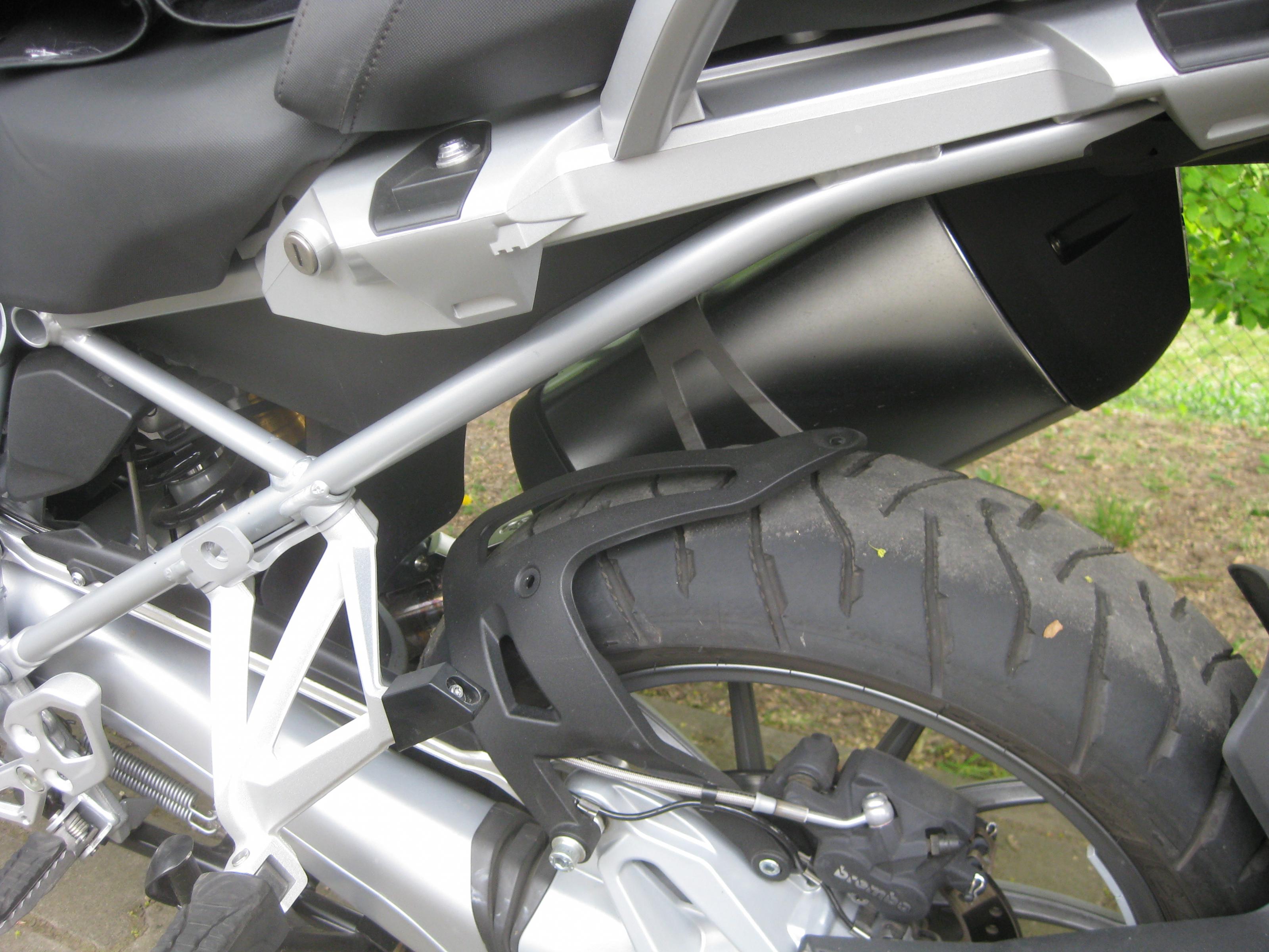

Hallo GS Gemeinde,
habe bei meiner gestrigen Ostertour meine neue Hinterradabdeckung verloren - nur noch die Halter ist da.
Beim wegfahren war sie noch dran, bei einer Pause habe ich festgestellt, dass sie weg war, habe aber während der Fahrt
nichts bemerkt als sie sich verabschiedete.
Die drei Schrauben haben sich vermutlich gelockert - obwohl ich diese bei der Montage im März mit Schraubensicherung festgeklebt habe.

Hallo gsgerhard,
die Abdeckung habe ich Anfang März montiert und bin bis zum Verlust auch ca. 1000 km gefahren.
Aber wie schon geschrieben habe ich die Abdeckung nicht verloren, denn sie wurde mir bei einem
Restaurantbesuch geklaut.
Die neue Abdeckung habe ich am Wochenende wieder angebaut und habe festgestellt, dass der Dieb
die komplette Abdeckung klauen wollte und ist vermutlich an der großen M 10 Schraube gescheidert
und hat so nur die Abdeckung ohne den Halter mit genommen, denn der Sechskant der Schraube war beschädigt.
Hätte er die kompl. Abdeckung mit genommen, wäre der Kardan und der Bremssattel losen gewesen
und so eine Weiterfahrt nicht mehr möglich gewesen.
