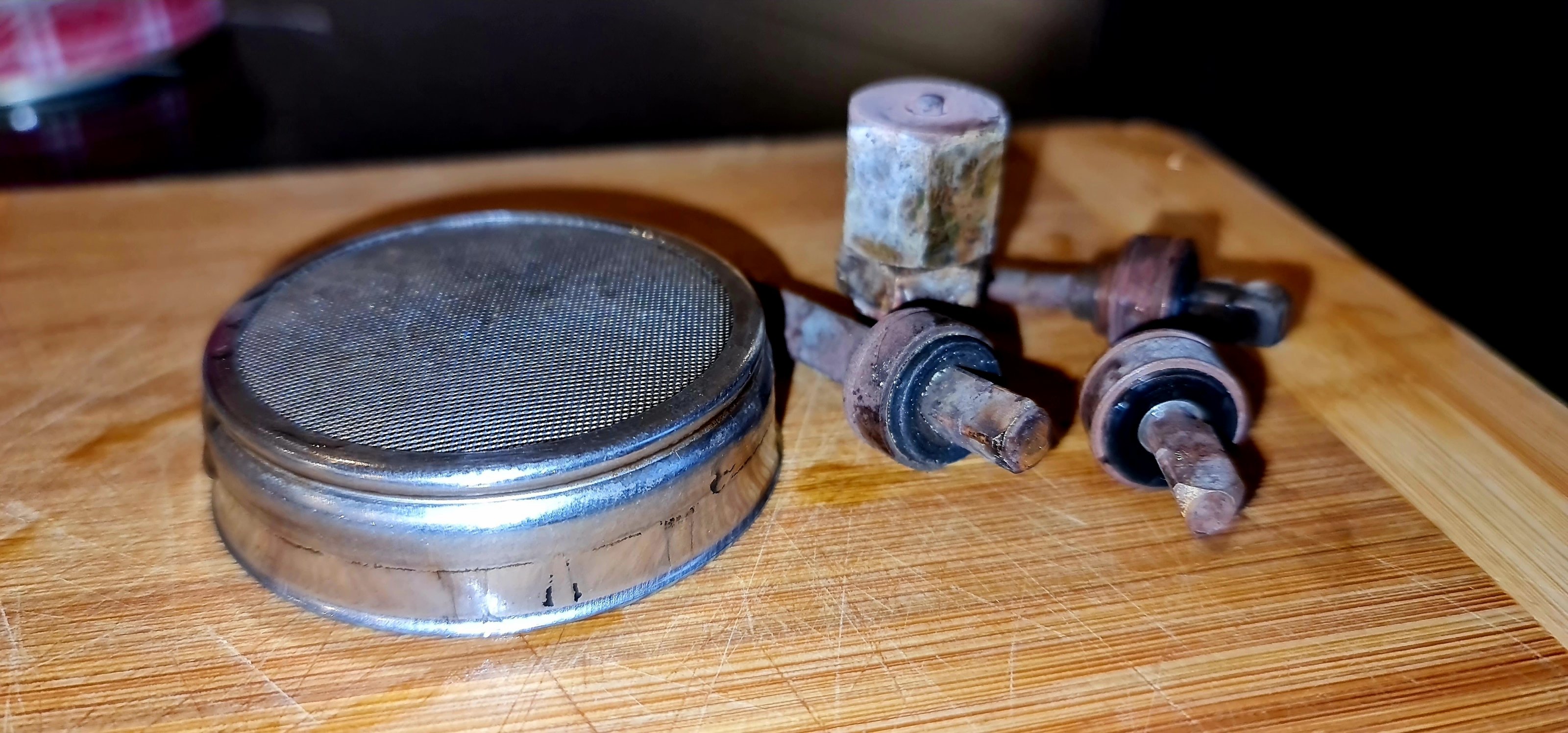

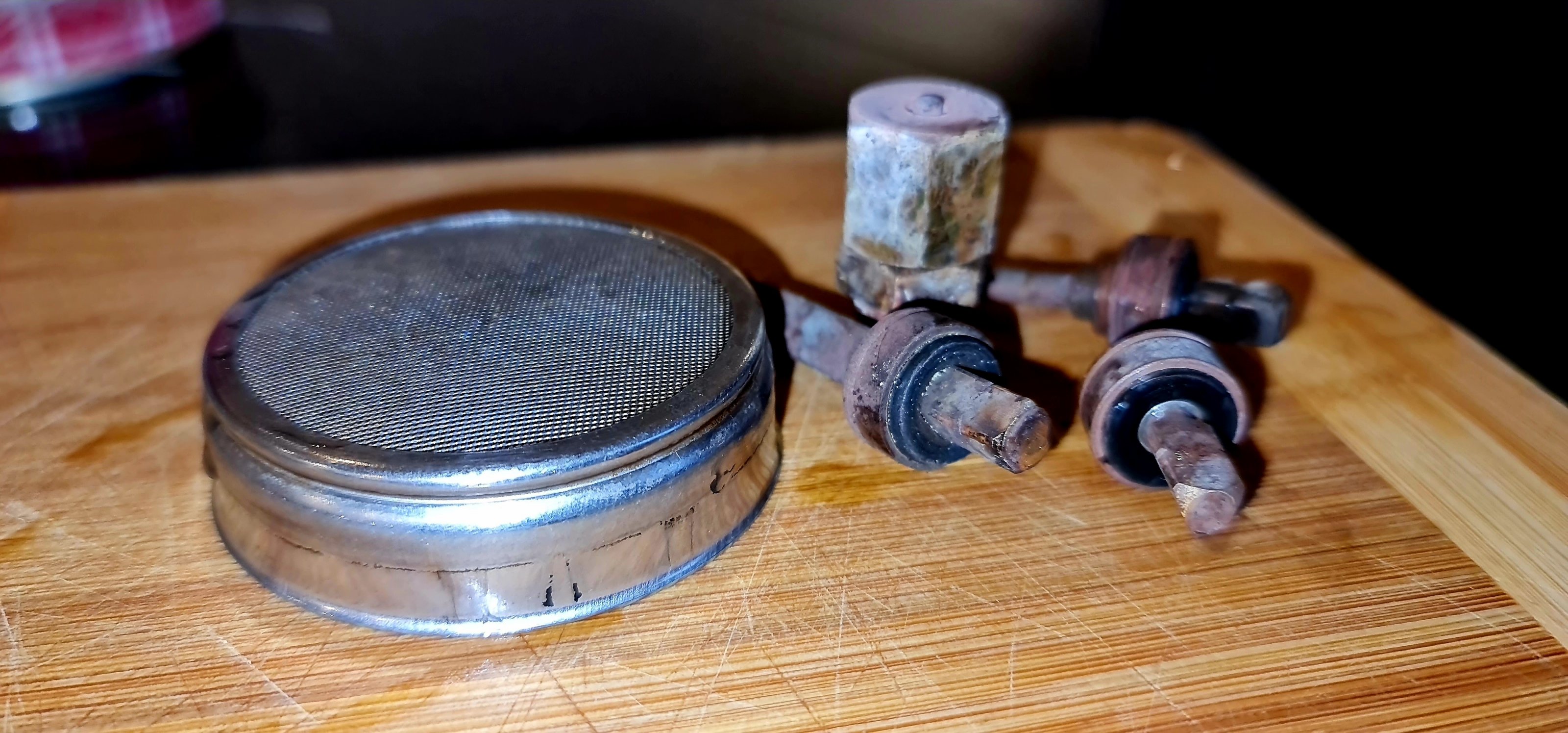

So... Die ECM vom Service abgeholt...
Getauscht wurden...
Duschsieb, ST Dichtung, Überdruckventil und ...Ventile, wo ich vergessen hab, wie die heissen 🤣
Entkalkt und nun schnurrt sie wieder 👌

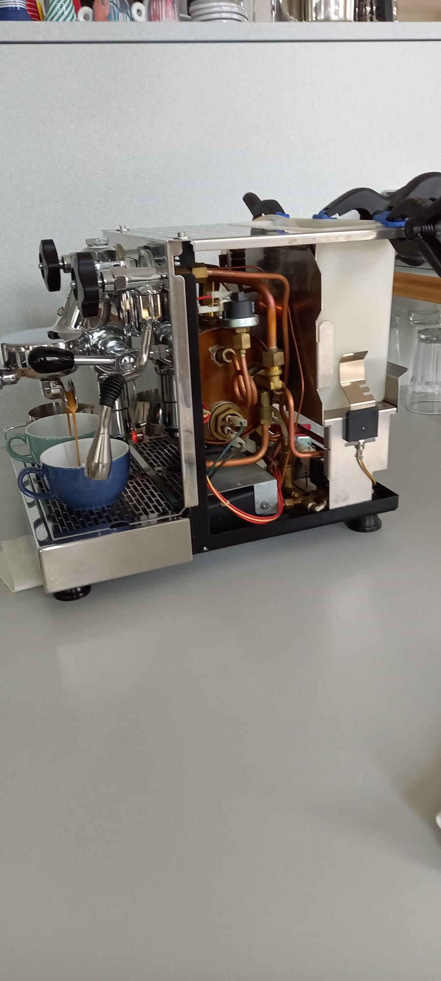

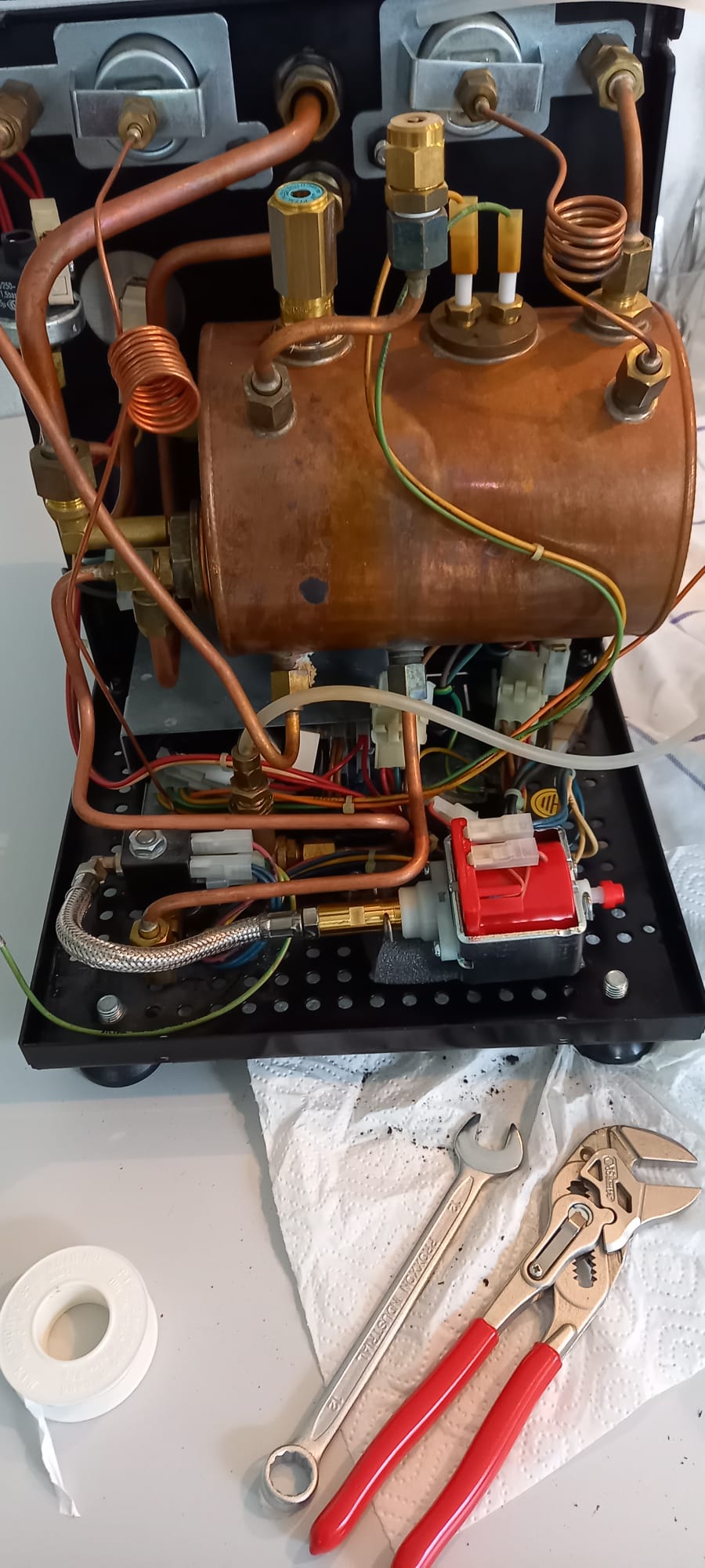

Hi Topas,
das gleiche habe ich auch vor Kurzem an meiner ECM Mechanika III selbst durchgeführt.
Hat Spaß gemacht :).

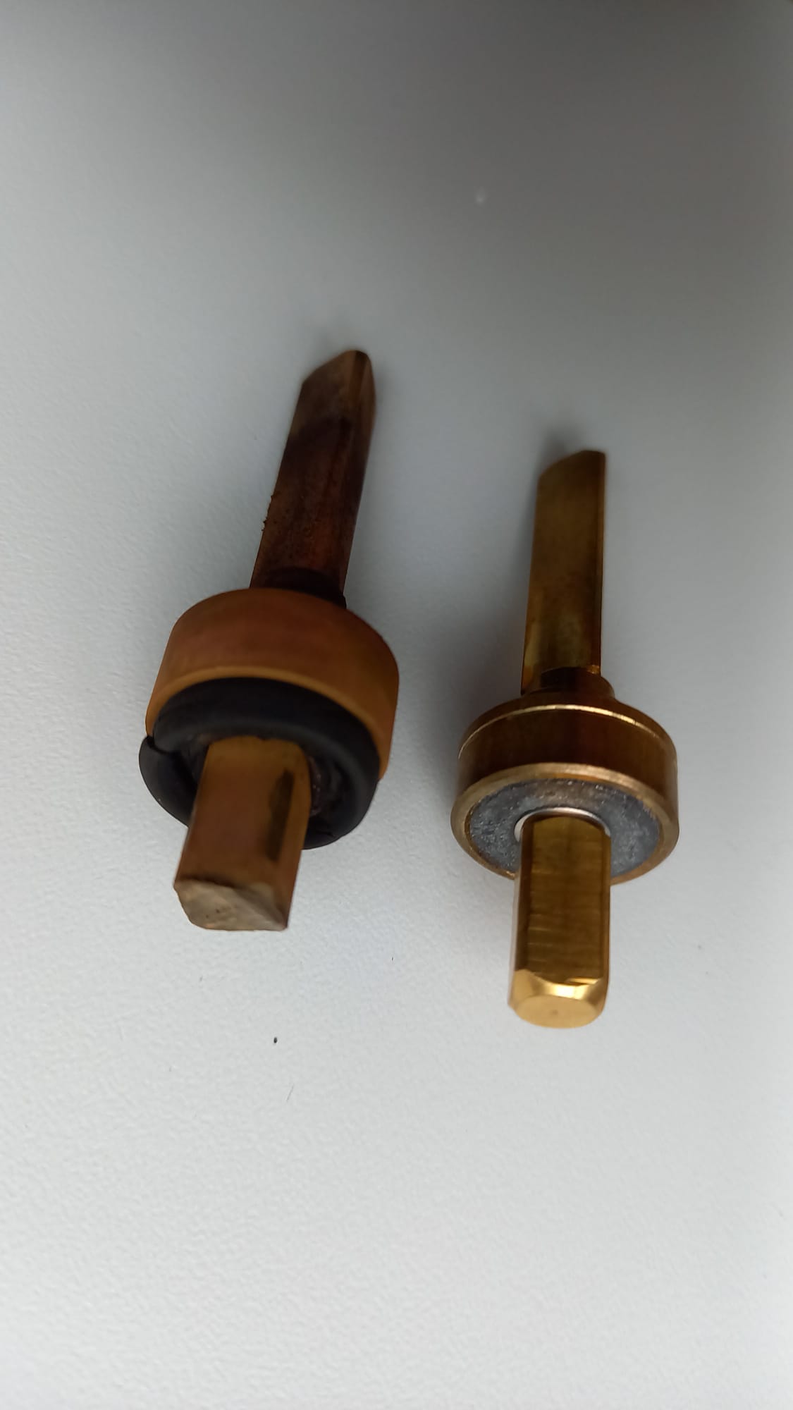

Sämliche Ventile der Brühgruppe, alle Dichtungen etc wurden erneuert. Außerdem habe ich mir nach nun 16 Jahren vorsorglich noch eine neue Pumpe eingebaut. Alle Ersatzteile zusammen, samt Ulka-Pumpe für 75,- €, das finde ich äußerst zufriedenstellend.
Meine Pflege: nach 3 - 4 Kg Bohnen reinige ich die Brühgruppe mit dem ECM-Pulver samt Sieb. Das braucht nicht erneuert zu werden. ST-Dichtung nach Verschleiß, ca. alle 3 Jahre neu. 1 x im Jahr entkalken. Ich brühe nur mit Volvic - Wasser , da es sehr kalkarm ist und lecker. Unser Wasser aus der Leitung ist extrem hart, > no go für die Maschine.
Dein "Überdruckventil" war bei mir vergangenes Jahr fällig.( Es ist aber ein Unterdruck/Vakuumventil. Es dient dazu den Druckausgleich zu gewährleisten, wenn der Kessel wieder abkühlt und der Dampf kondensiert.) Es ist auf Bild 3 zu sehen, rechts neben dem Überdruck/Sicherheitsventil.
Hier ein paar Bilder von der Ersatzteilbeschaffung bis zum Probelauf. Eines zeigt einen neuen und einen abgenutzten Ventilstößel.

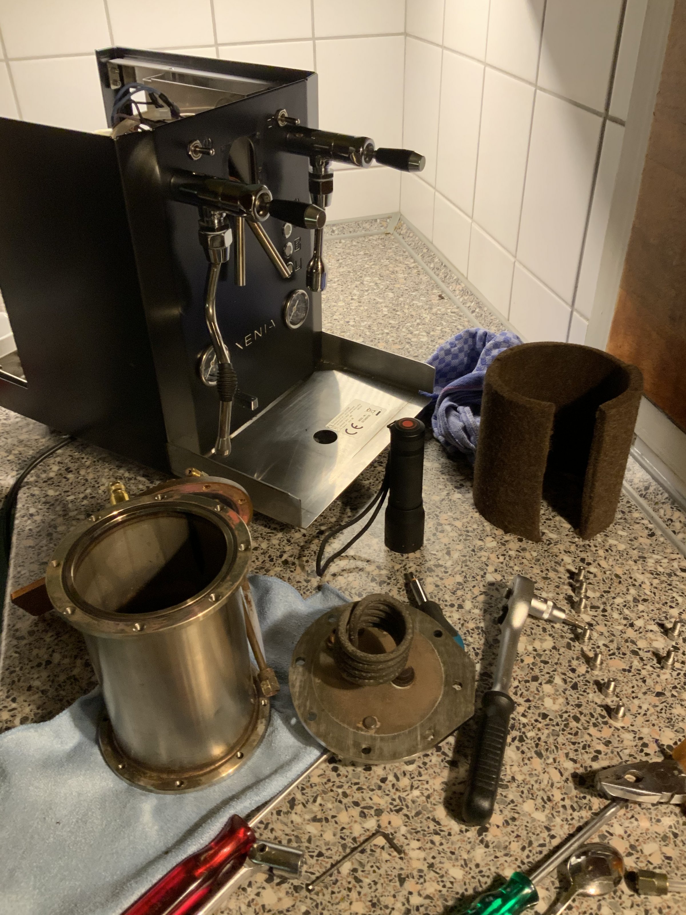

Ich mache bei meiner Xenia aus 2017 bis jetzt auch alles selbst, bis auf Elektronik. Entkalkt habe ich noch nicht, weil wir weiches Wasser haben. Vor zwei Jahren habe ich bei der Wartung auch den Kessel geöffnet und einen Blick riskiert:
Alles top!
entkalken, mache ich auch immer selbst. BG Dichtung tauschen (evtl. teste ich mal Silikon) und das Sieb zu reinigen, ist auch kein Akt.
Das dieses Unterdruckventil defekt ist, hatte ich nicht bemerkt.
Dass hatte ich vor einem Jahr schon mal getauscht, weil es defekt war. Die kleinen Silikonringe waren zerbröselt.
Anlass für den Service war eigentlich, dass die Pumpe beim Bezug lauter wurde und ich mir Gedanken machte, ob sie evtl.
defekt ist.
Sie stand lediglich etwas am Gehäuse an - vermutlich beim Umzug passiert - wurde etwas justiert und Problem beseitigt. 👍
