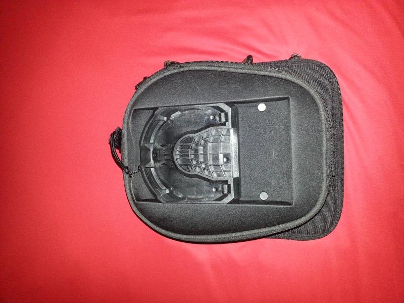

ich hab einfach nur das ding unten rein geschraubt (ist bei mir auch ziemlich weit vorne).
Fertig. Das wars. Hab nicht extra was rein geschraubt.
Wenn ich heute Abend daheim bin, kann ich vielleicht ein paar bilder machen.

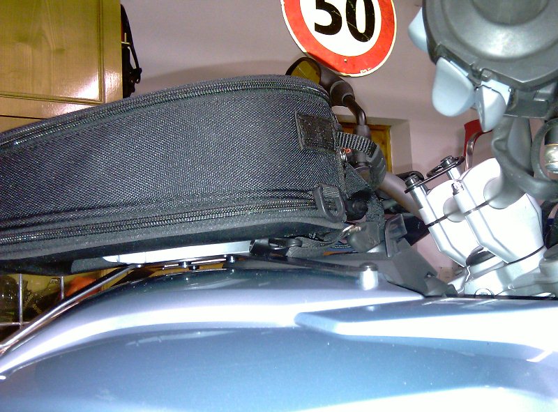

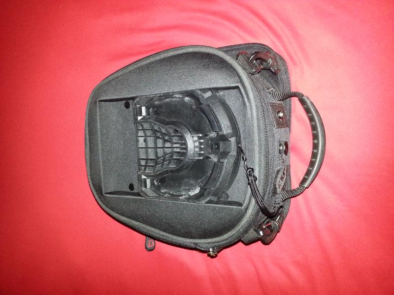

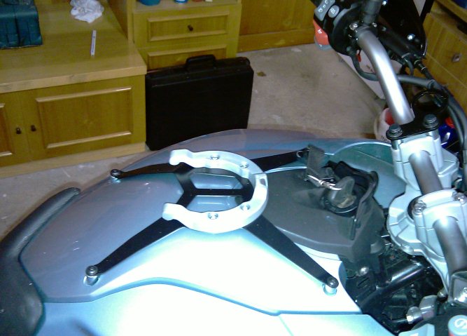

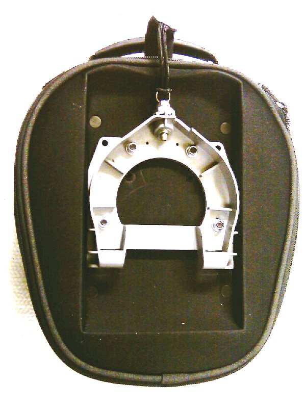

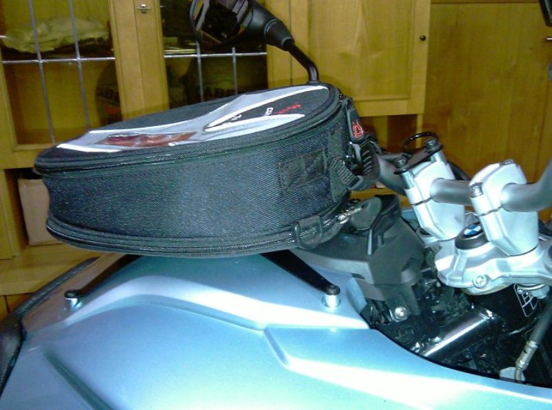

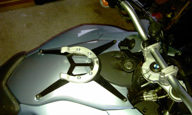

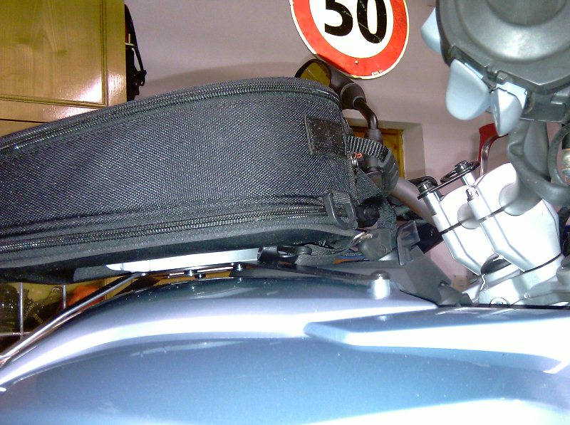

Hab jetzt den Tankring so weit wie möglich nach hinten gesetzt.

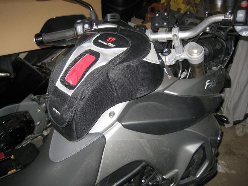

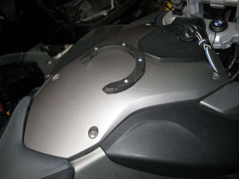

Im F800GS forum habe ich foigende Lösung gesehen:
Da passt natürlich der TR besser. Mich würden nur die Beschädigung der Mittenverkleidung stören.
Die Position des Tankrings genau am Ende der Zündschloßverkleidung ist natürlich ideal.
Warum geht das bei SW-Motech (Spinne) nicht???
