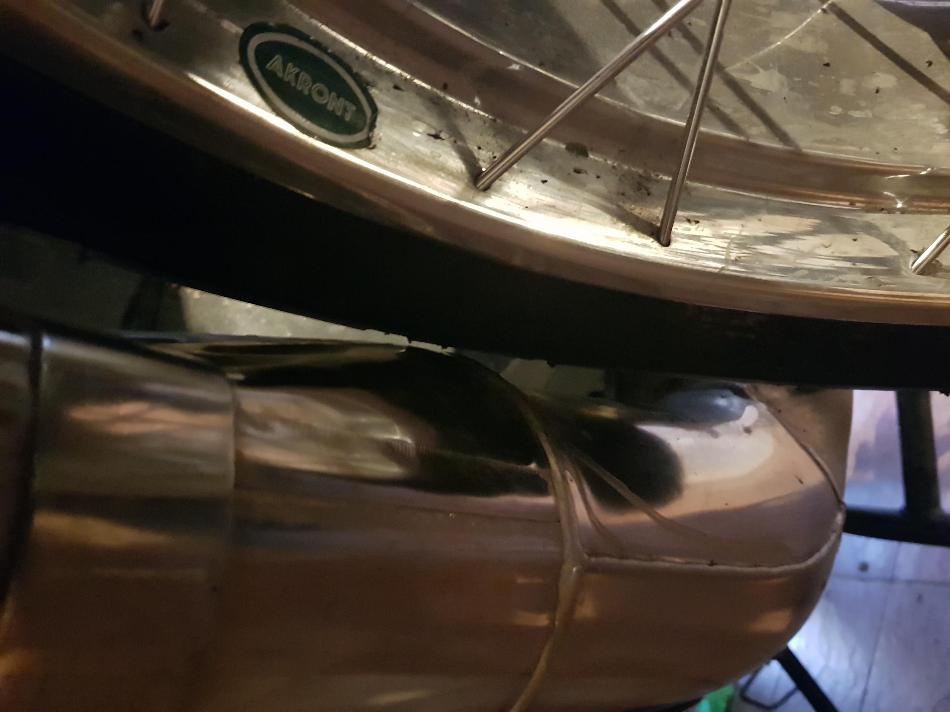

Die Sache ist die mir ist voriges Jahr jemand seitlich ins Heck gedonnert der Auspuff hat eine Schramme davongetragen und den Kardantunnel hat es damals zerfetzt es war nicht mehr als der Quarantäne gebrochen sonst war alles in Ordnung ich habe trotzdem vorsorglich die Schwingen lagert und die Lager vom Endantrieb mit erneuert. Die Kardanwelle habe ich sowieso voriges Jahr wegen eines technischen Defekts erneuern müssen. Der Abstand ist schon sehr gering mir persönlich ist das nicht aufgefallen blöderweise ich vermute dass der Auspuff leicht verbogen ist vielleicht kann mir ja jemand ein foto mit dem Maß von Auspuff zum Rad im eingefederten Zustand zukommen lassen

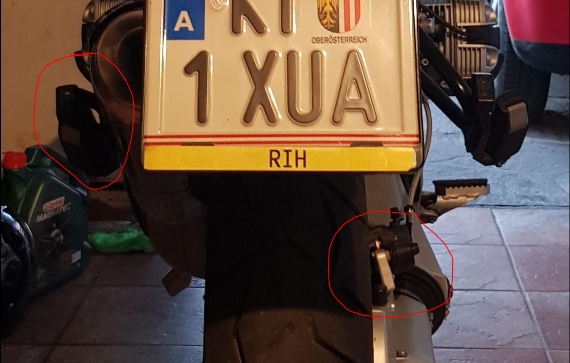

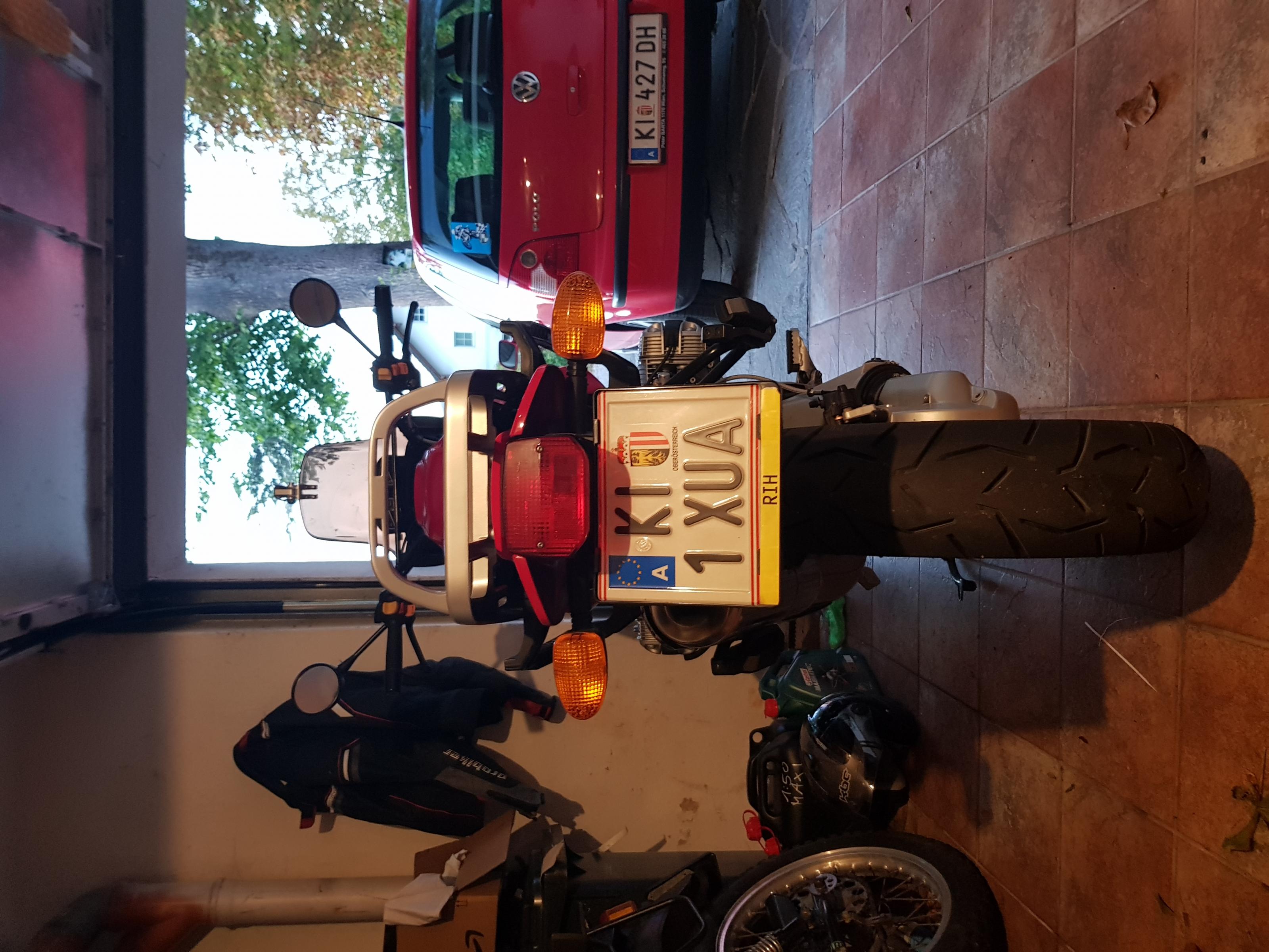

Ich kann es leider nicht anders fotografieren dass ich meine Frau nicht traut aufs Motorrad zu setzen ich hoffe das Foto hilft euch trotzdem weiter und ihr könnt mir vielleicht trotzdem helfen

Ich sage Auspuff. Löse ihn vorne am Übergang Krümmer zum Sammler.
Hinten komplette Schraube raus um den Endtopf ordentlich nach aussen ziehen. Dann musst du die Laschen vom Endtopf in eine Position biegen, so das du den Endtopf wieder so befestigen kannst das er nicht mehr an dein Hinterrad kommt.
3-4 cm Luft dürfen da ruhig Platz sein.
Wenn du das erreicht hast vorne an der Verbindung wieder festziehen.
Viel Erfolg

An deinem Foto finde ich 2 Stellen seltsam: Komisch.PNG
Links scheint der Fussrastenausleger mit Kofferhalter sehr schief und Rechts die Hintere Bremse (sollte sie tatsächlich schon festgeschraubt sein, dürfte die nicht so richtig gut bremsen...

Gut gesehen, Gonzo.
Ggf noch mal Fotos von hinten am Mopped/Kennzeichen vorbei.
Den Bremssattel solltest du auf jeden Fall prüfen (lassen).
Wenn der linke Ausleger der Fußraste nach innen gebogen ist könnte man versuchen den Ausleger wieder nach außen zu biegen. Allerdings ist das ziemlich grobe Arbeit und ich würde mir eher einen intakten Heckrahmen suchen.

danke für den hinweis bremse ist nicht montiert, da das rad gerade abgenommen wurde!
Die Fußrastenaufnahme ist schief daher auch der Auspuff zu nahe am Rad. Lack ist nirgends abgeplatzt. Ich frage mich wie ich dass wieder ausbiegen kann OHNE den Heckrahmen ausbauen zu müssen ???
