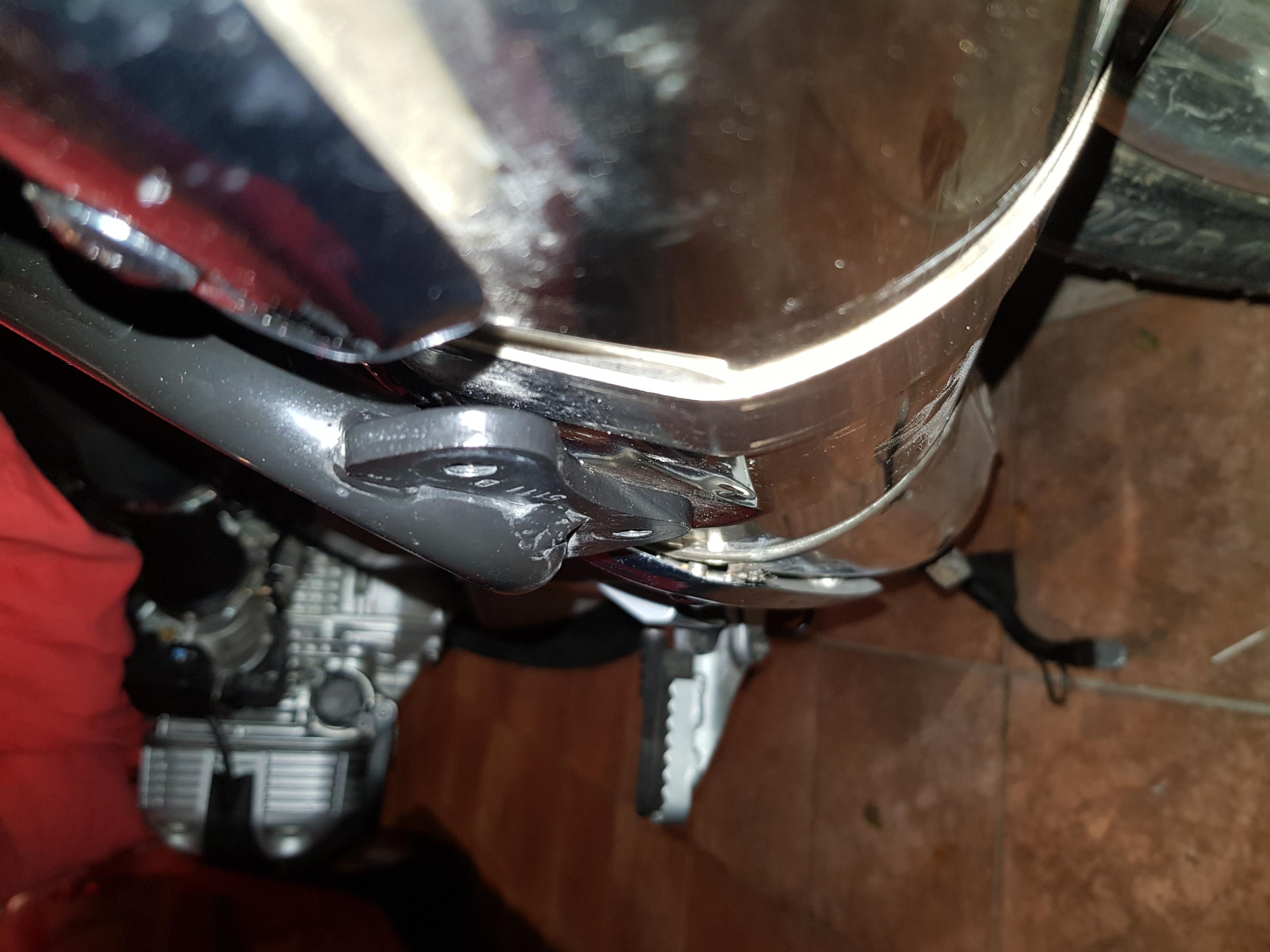

Ich würde von unten mit ner Stange (Auspuff muss wahrscheinl. ab) die Fussrastenaufnahme gegen den Rahmen vorsichtig zurückbiegen.
Wenn da bis jetzt keine Beschädigung (Risse im Lack o.ä.) zu sehen sind, wird es vermutlich auch beim zurückbiegen so bleiben...

Mit Heissluftfön schön warm machen.

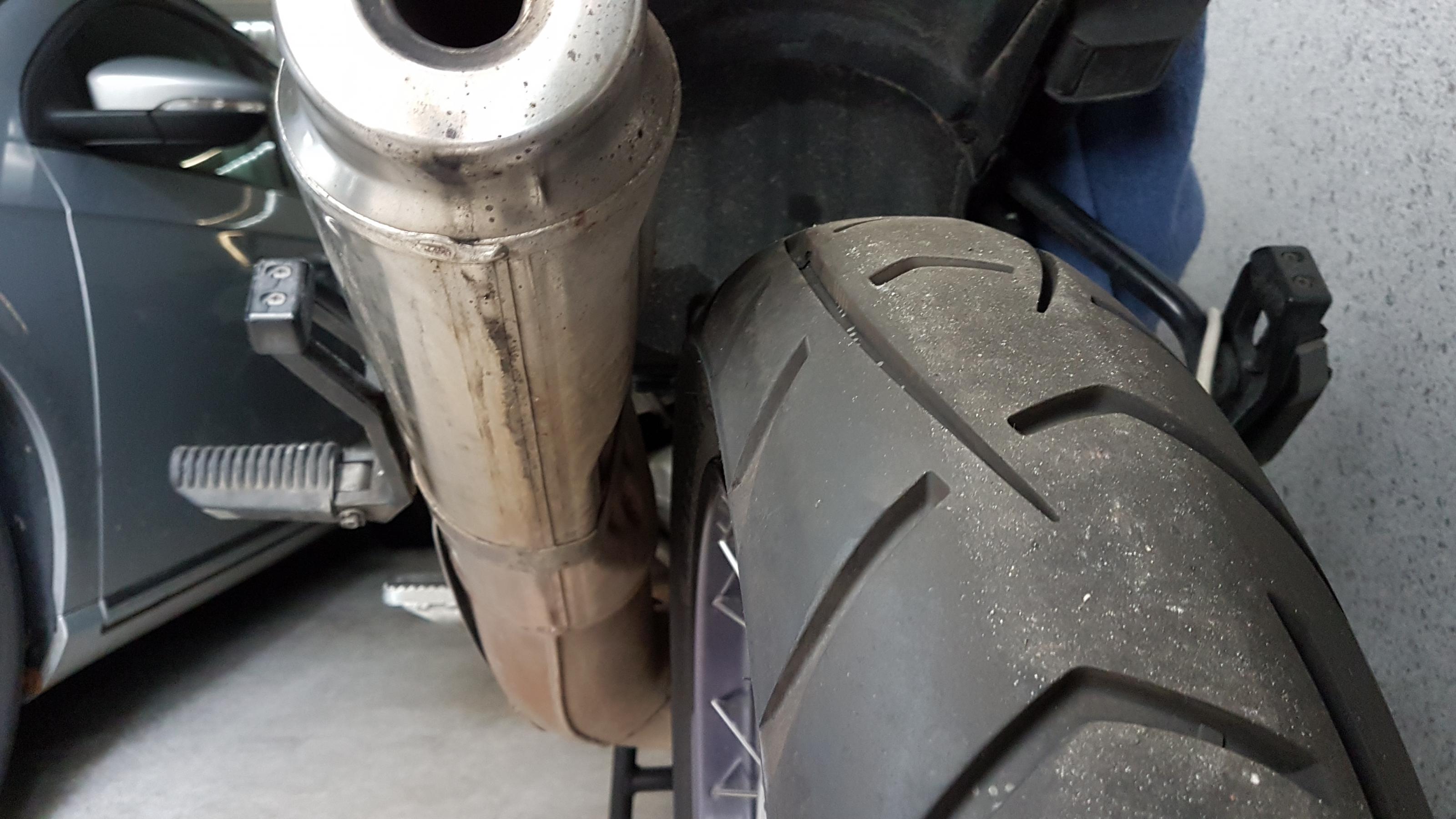

Glaubt ihr ist der ganze rahmen bzw die stange verbogen oder nur die aufnahme ?
Kann mir bitte jemand den Abstand zwischen Reifen und Auspuff messen den ihr bei eurer 1100 GS habt? Und ein Foto eventuell von der fußrastenplatte ob die schief steht oder gerade ist schicken meine sieht so aus20191020_160609.jpg20191020_160609.jpg
Gast52052
Die frage ist ist der rahmen verbogen oder nur die fußrastenaufnahme und der auspuff dens ein bisschen verschoben hat.
Kann mir bitte jemand den Abstand zwischen Reifen und Auspuff messen den ihr bei eurer 1100 GS habt? Und ein Foto eventuell von der fußrastenplatte ob die schief steht oder gerade ist schicken meine sieht so ausView attachment 294444View attachment 294444
Es wird verm. der Bogen sein, an dem Fussrastenplatte und die Auspuffhalterung verschweisst sind.

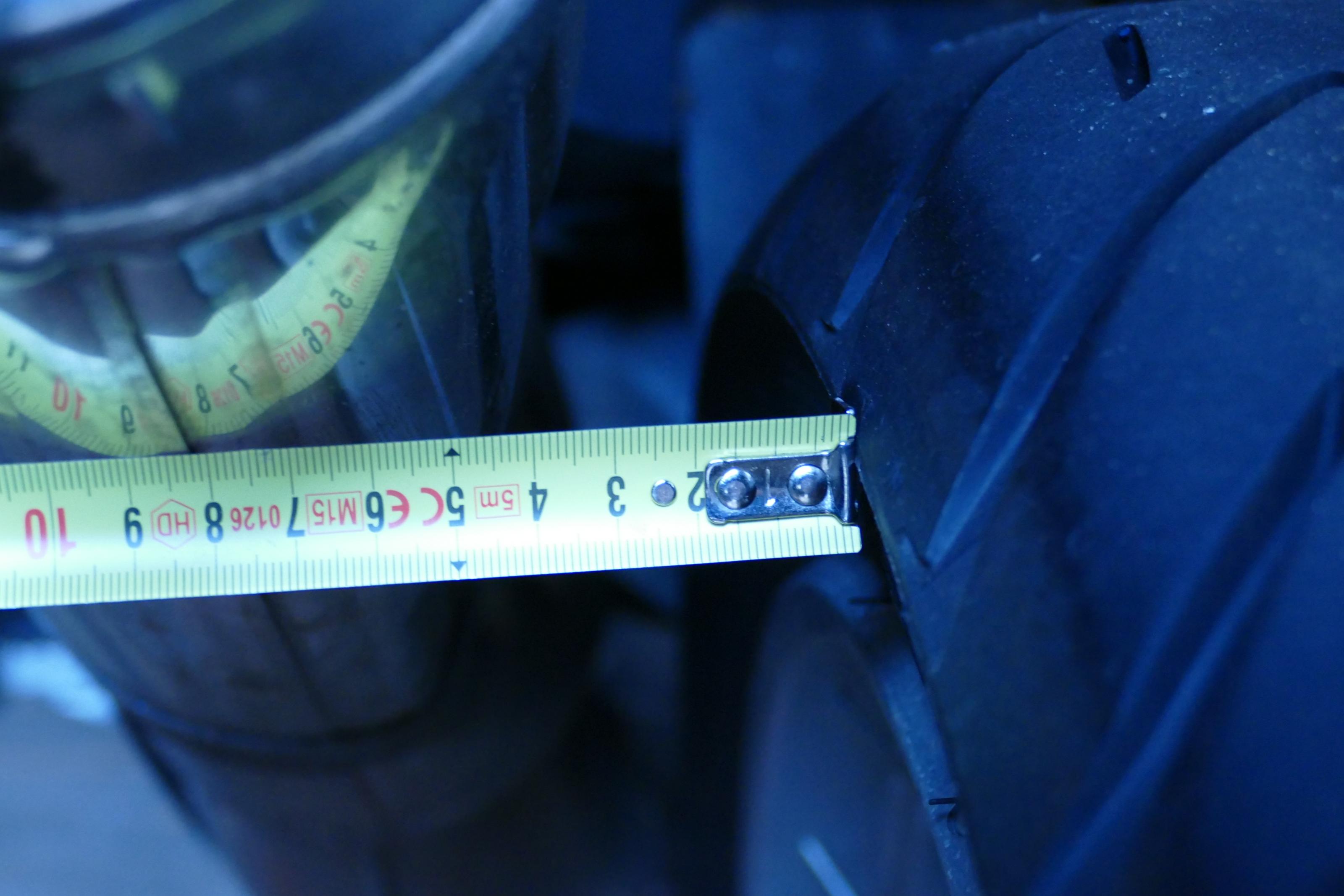

Guten Morgen, 4 cm bei 150er Scorpin Trail II, die Fussrastenaufnahme steht senkrecht. Ich behaupte der Heckrahmen hat einen weg.

Eingefedert oder nicht ? Und hinten an der engsten stelle unterhalb da ist eine stelle wo der reifen ziemlich nah am auspuff läuft
Gast52052
⁸interesannt wäre für mich zu wissen wie viel platz du hast zwischen auspuff und reifen bei eingefedertem zustand also bei belastung und eben der hintere teil der so oder so eng sitzt. Hab das ganze schon behoben. Mit dem.rahmen angewärmt und liebevoll gebogen
Du sagst die rastenaufnahme steht senkrecht also ist die linke gleich wie die rechte ich meine nicht den rahmen sondern das stück an dem die rasten angeschraubt sind und mit 3 Schweißpunkten am heckrahmen befestigt werden

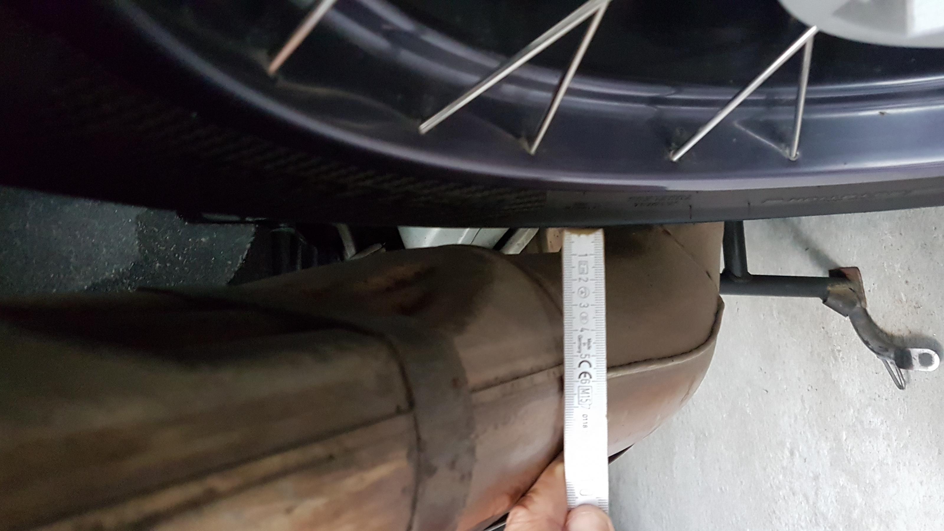

Hier wie versprochen der Abstand für den Original-Auspuff.
Ist bei meiner nur ca. 1cm (auf dem Hauptständer stehend) aber es schleift nix, egal wie stark eingefedert wird.Und die Fussraste steht waagerecht:
