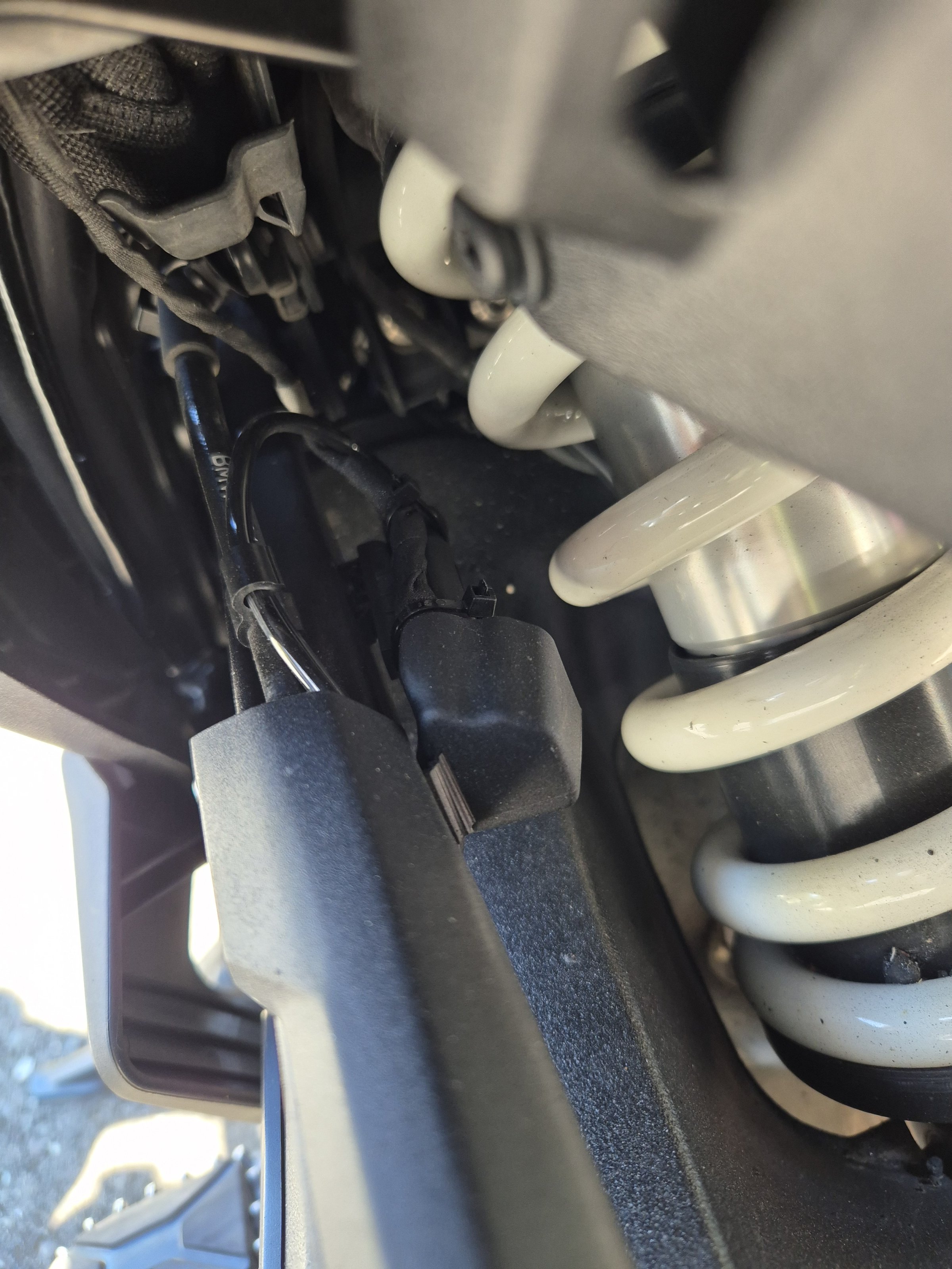

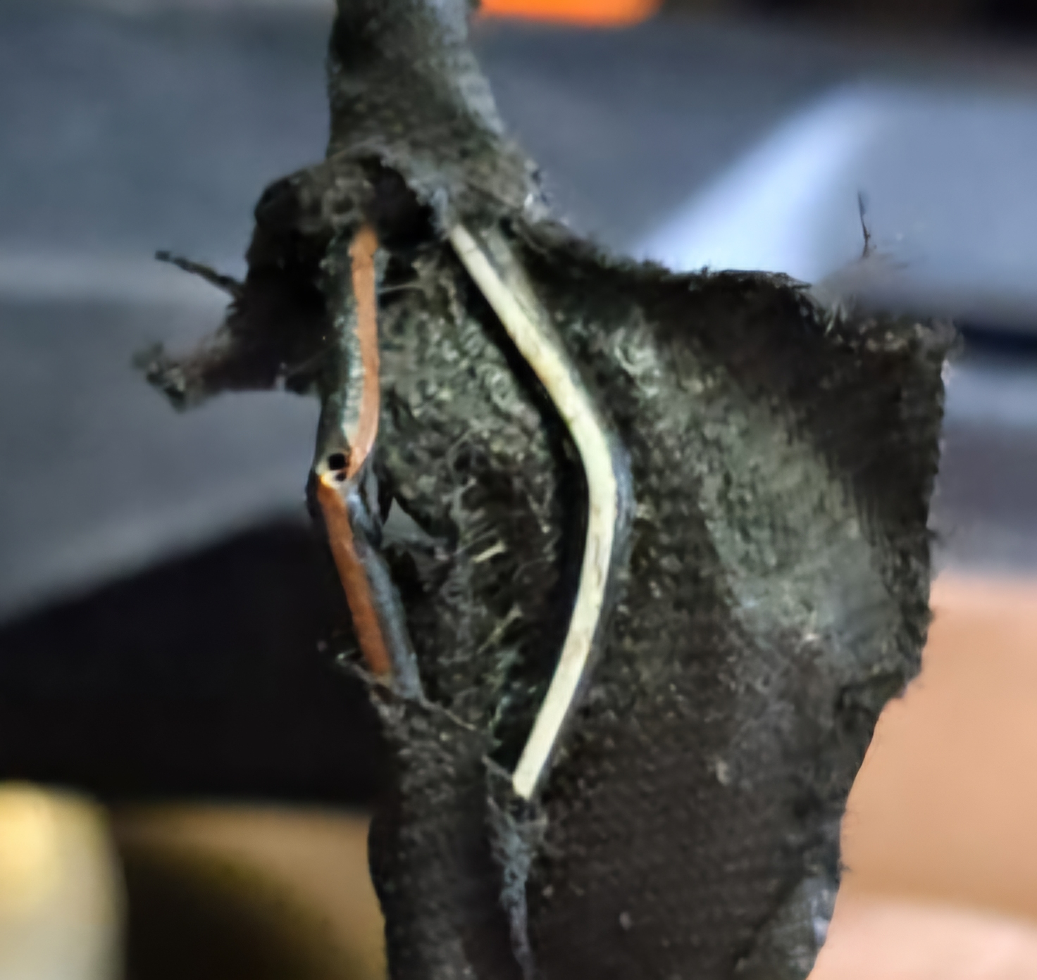

... Am Samstagmittag (20.12.) vor Weihnachten, zum denkbar ungünstigsten Zeitpunkt, ploppen beim starten ein paar Fehlermeldungen auf: Traktionskontrolle, ABS, Frontkollisionswarner ausgefallen; Motor läuft nur noch im Notprogramm mit stark reduzierter Leistung. Bei der Fehlersuche stelle ich fest, dass eine LiFePo-Batterie verbaut ist. Mit einer anderen LiFePo-Batterie bleiben die Fehler erhalten. Also fahre ich notgedrungen 700 km im Notprogramm (es scheint so, als wenn das ShiftCam nicht auf die Leistungsnocke schaltet: in der Ebene sind im 5. Gang 80-90 km/h drin, 6. Gang langsamer). Es ist also durchaus möglich, sich auch in so einem Fall aus eigener Kraft aus der Situation zu retten.
Am Montag kann ich den Servicemeister aus dem Weihnachtsurlaub rekrutieren. Diagnosegerät sagt: ABS-Sensor hinten defekt. Der Stecker dafür befindet sich weiter vorne oberhalb der Schwingenlagerung. Dabei stellen wir vor dem Stecker am Kabelbaum im Bereich eines Kabelbinders (wurde evtl nachträglich von einem Mech. etwas "unglücklich" angebracht) ein schwer zu sehenden Kabelbruch fest. Nach der Reparatur war alles wieder in Ordnung.
Meine GSA steht draußen etwas wettergeschützt an einer Hauswand unter einem Balkon. Am Dienstagmorgen (30.12.) bei -5 Grad hat sie sich kurz etwas mühen müssen beim starten. Dabei sind dann folgende Fehler aufgeploppt: Dämpfung, Federvorspannung und "Zwergenlift" ausgefallen. Ich bin dann 20 km (5 km hätten bestimmt auch gereicht) gefahren, um Motor und Batterie auf Temperatur zu bringen. Zündung aus und 2 Minuten gewartet (damit das Steuergerät auch wirklich runtergefahren ist) und wieder gestartet: keine Fehlermeldungen mehr.

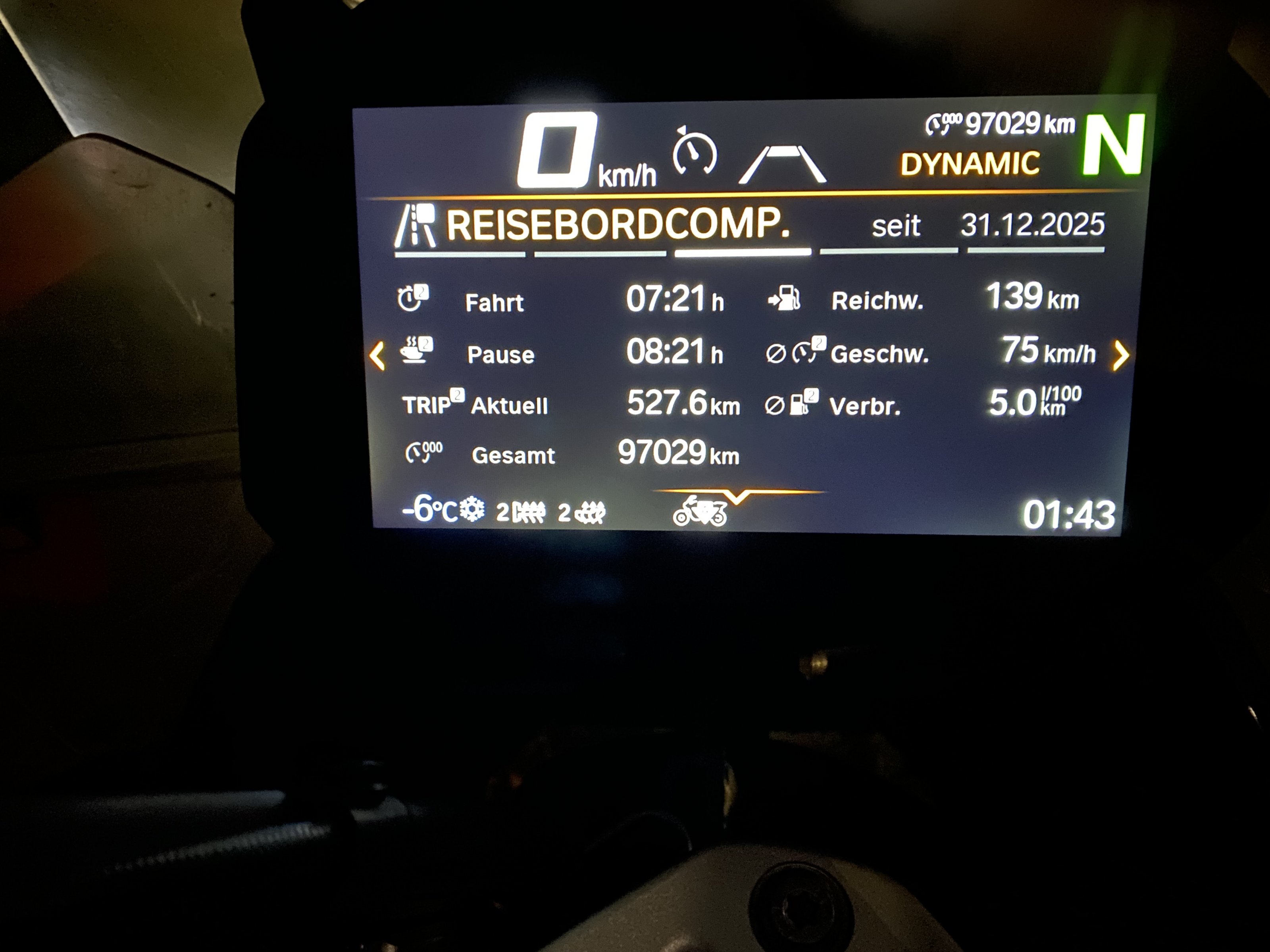

Du bist bei -6°C über 500km gefahren? :cold:
Naja, es war zwar der ganze Tag die Eiswarnung am leuchten, aber es hatte auch mal kurz +1 Grad ... und ich hatte ja auch viele Pausen: mal ein Käffle, dann mal "Feuerwerkskontrolle" bei einer Silvesterparty.

Den Fehler kenne ich auch.
Kabelbruch vorm Stecker für den hinteren ABS Sensor.
