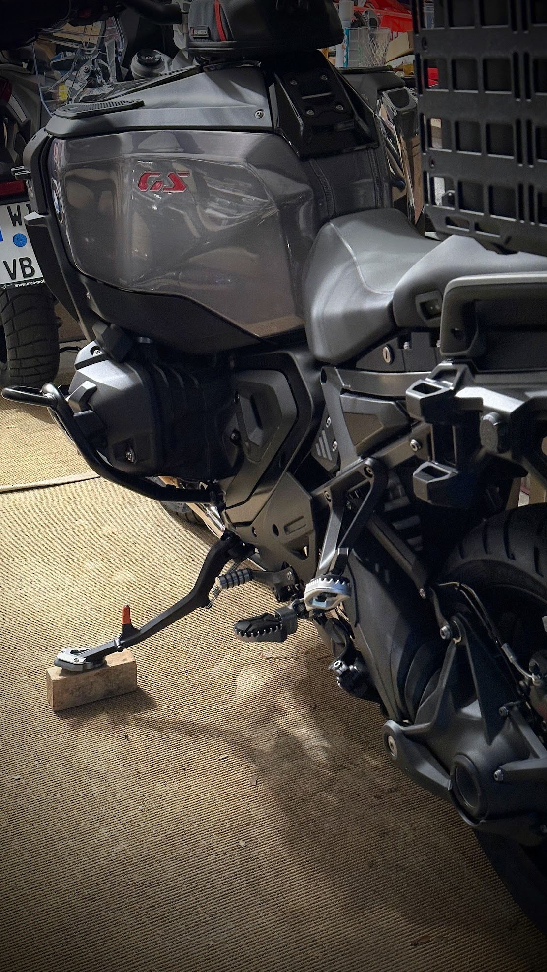

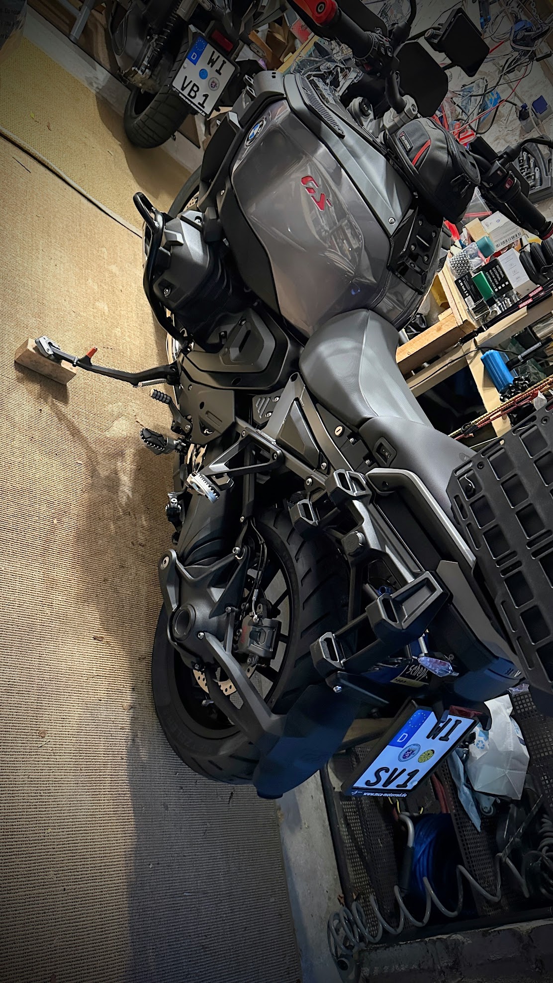

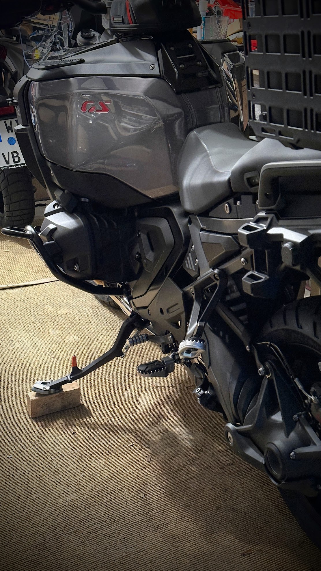

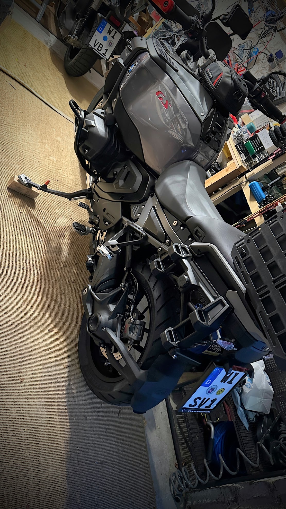

@ Fanboy,
Hatte einen vom AliExpress der nicht mehr passen wollte. Unterschiede vom Fuß sind wohl vorhanden.

Definitiv steht sie (Adventure) viel zu schräg und ist nur mit unnötiger Mühe in die Waagerechte zu befördern. Der Seitenständer sollte entweder, länger oder weniger schräg sein ! Auf den beiden Fotos ist ja gut zu erkennen was ich da alles untergelegt habe und es ist fast immer noch zu wenig :schulterzucken: Anhang anzeigen 745280Anhang anzeigen 745281
Falscher Ständer montiert? Würde das mal dem Händler zeigen oder hast du schon?

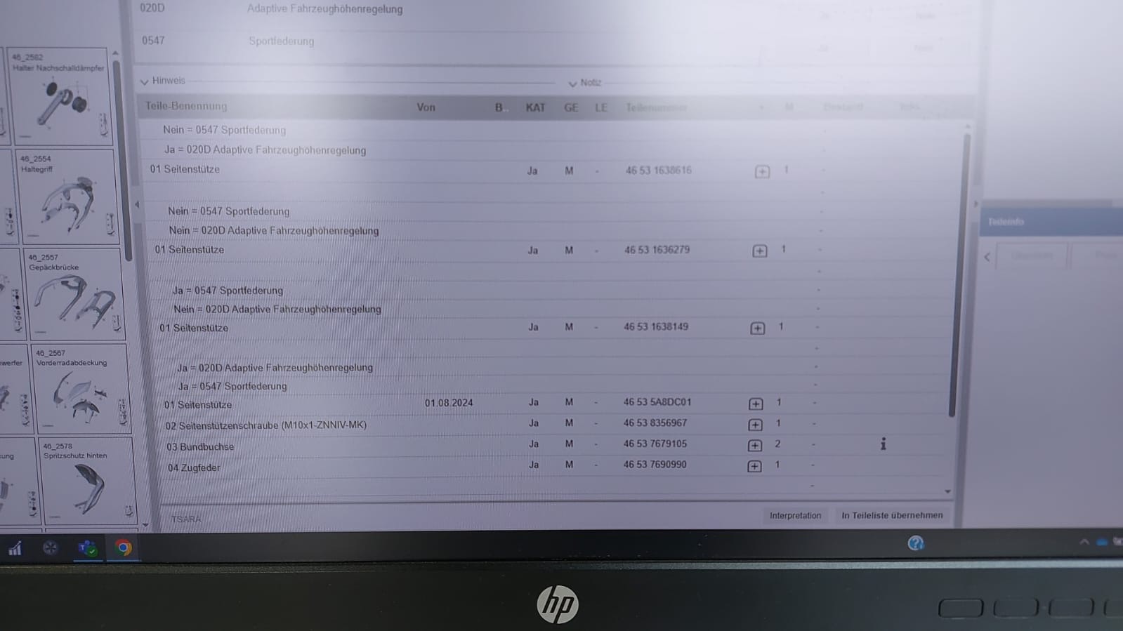

Keine Ahnung wie das bei der GSA ist, aber bei der GS hat die Maschine mit dem Rentnerlift den kürzesten Ständer und für mich (und andere) ist das auch zu schräg. Der nächst längere Ständer stammt von der Maschine ohne Lift und dieser passt auf der Rentnerliftvariante perfekt.
Eventuell gibt es bei der GSA ja gleiche oder ähnliche Varianten?

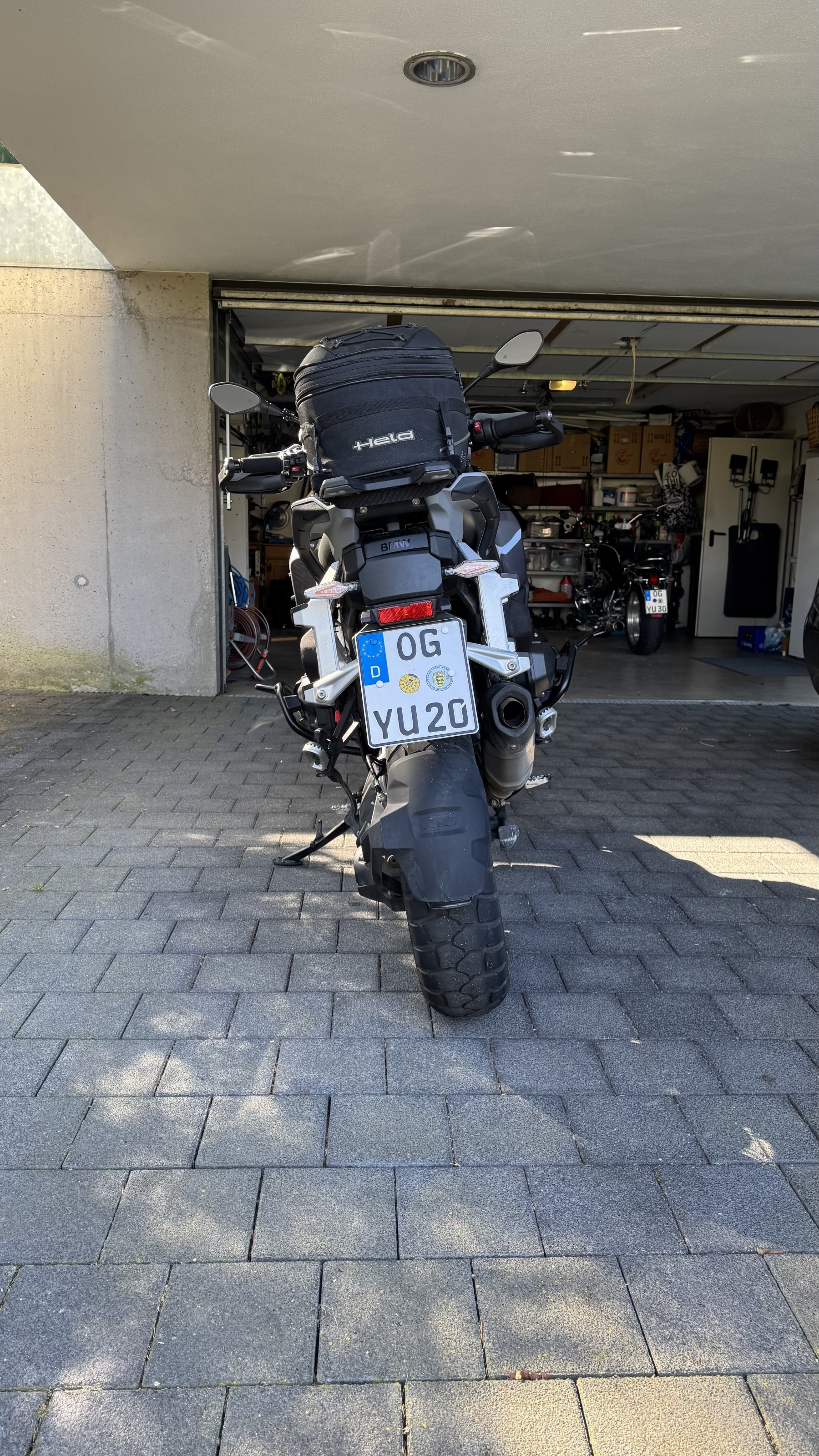

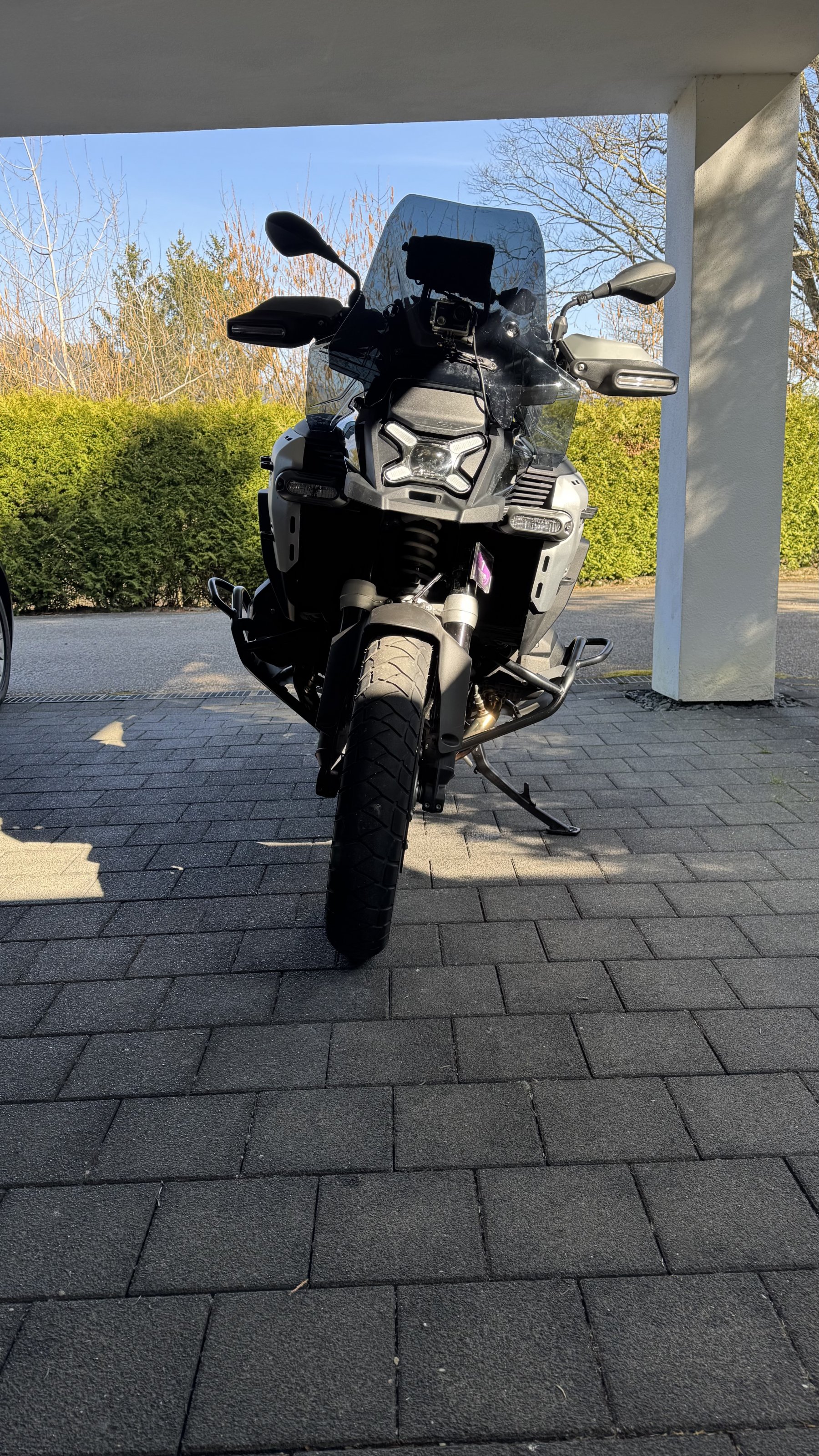

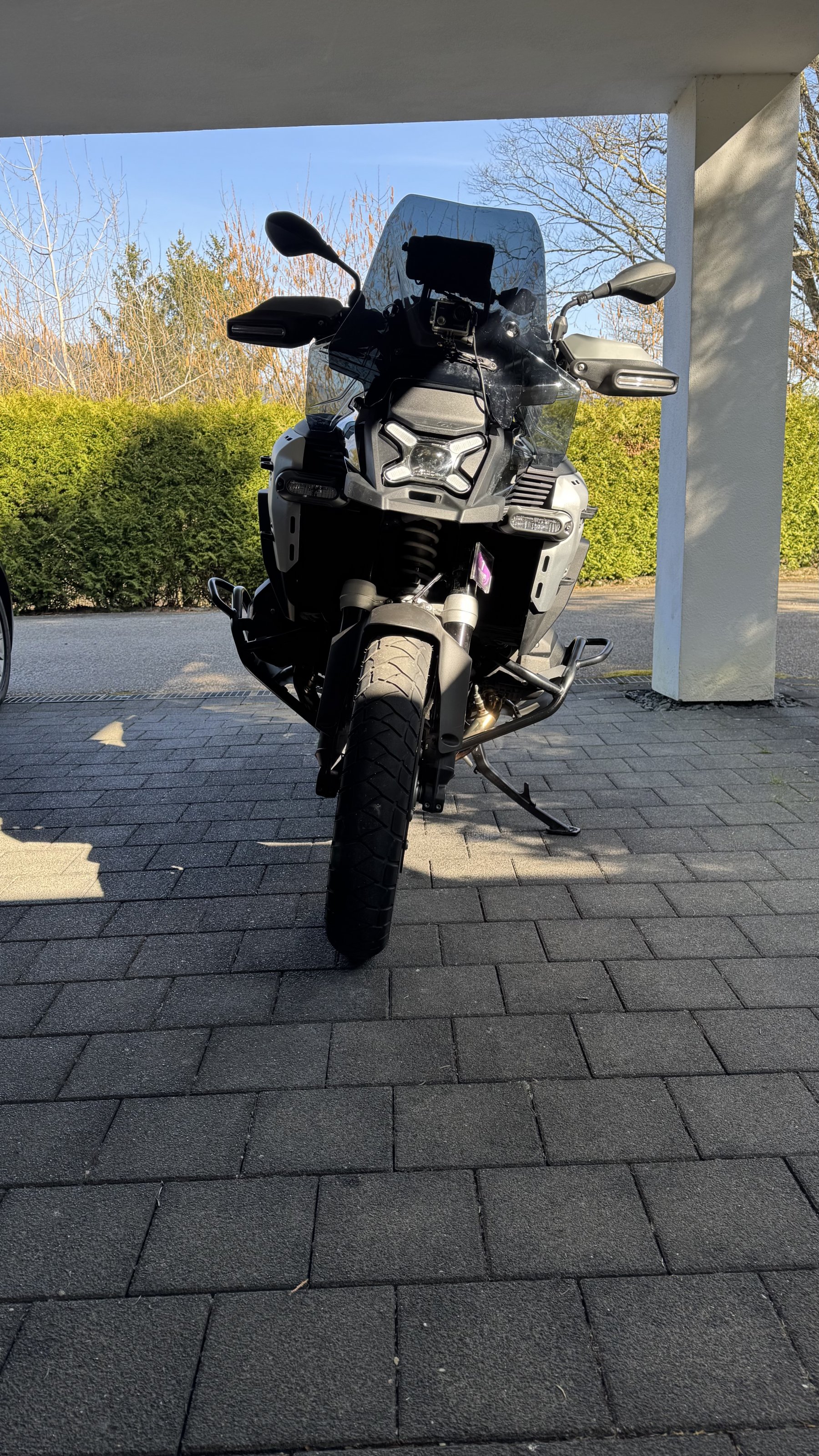

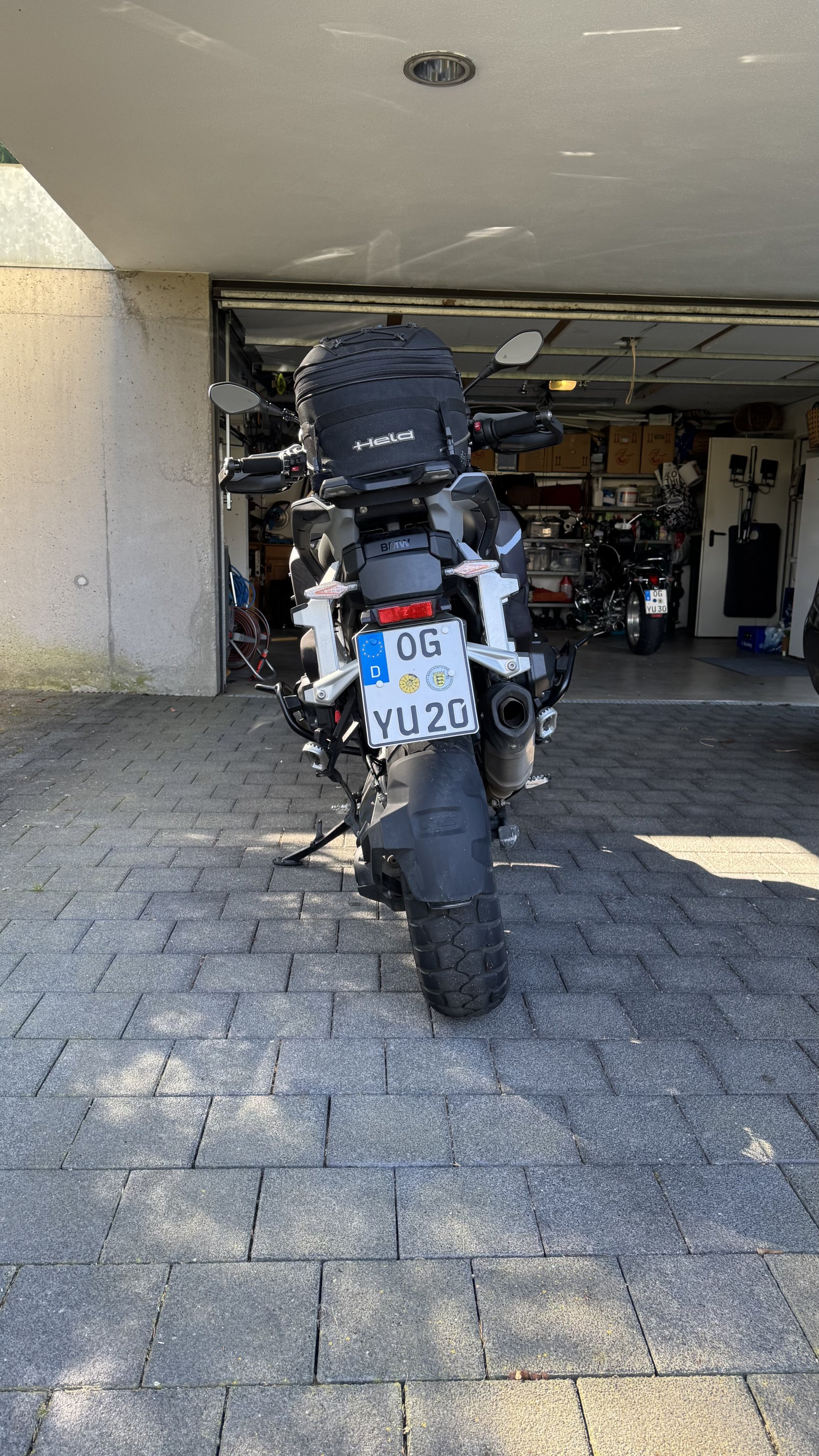

Hier die Fotos. Steht sicher. Ich bin vorgestern von einer Südfrankreich-/Pyrenäen-Tour zurückgekommen und da waren die Parkmöglichkeiten nicht immer optimal, aber die Standsicherheit war überhaupt kein Problem. Rund um das Thema des Seitenständers gibt es so einige Irritationen, auch bei der Zubehör-Herstellern und -Händlern. BMW scheint da sehr zurückhaltend mit verbindlichen Informationen gegenüber den Partnern zu sein. An den jetzt verbauten Seitenständer passt auch die Auflagenvergrösserung von Wunderlich.
Was das Bier angeht: Danke für das Angebot. Bis zur Inanspruchnahme denke ich an das beschlagene Glas mit dem runterlaufenden Tropfen ;-). Aber das Angebot gilt auch von meiner Seite, wenn Du mal in in das Land kommst, das von der Sonne verwöhnt wird: Baden (der schönere Teil von Baden-Württemberg. Meine Meinung.).

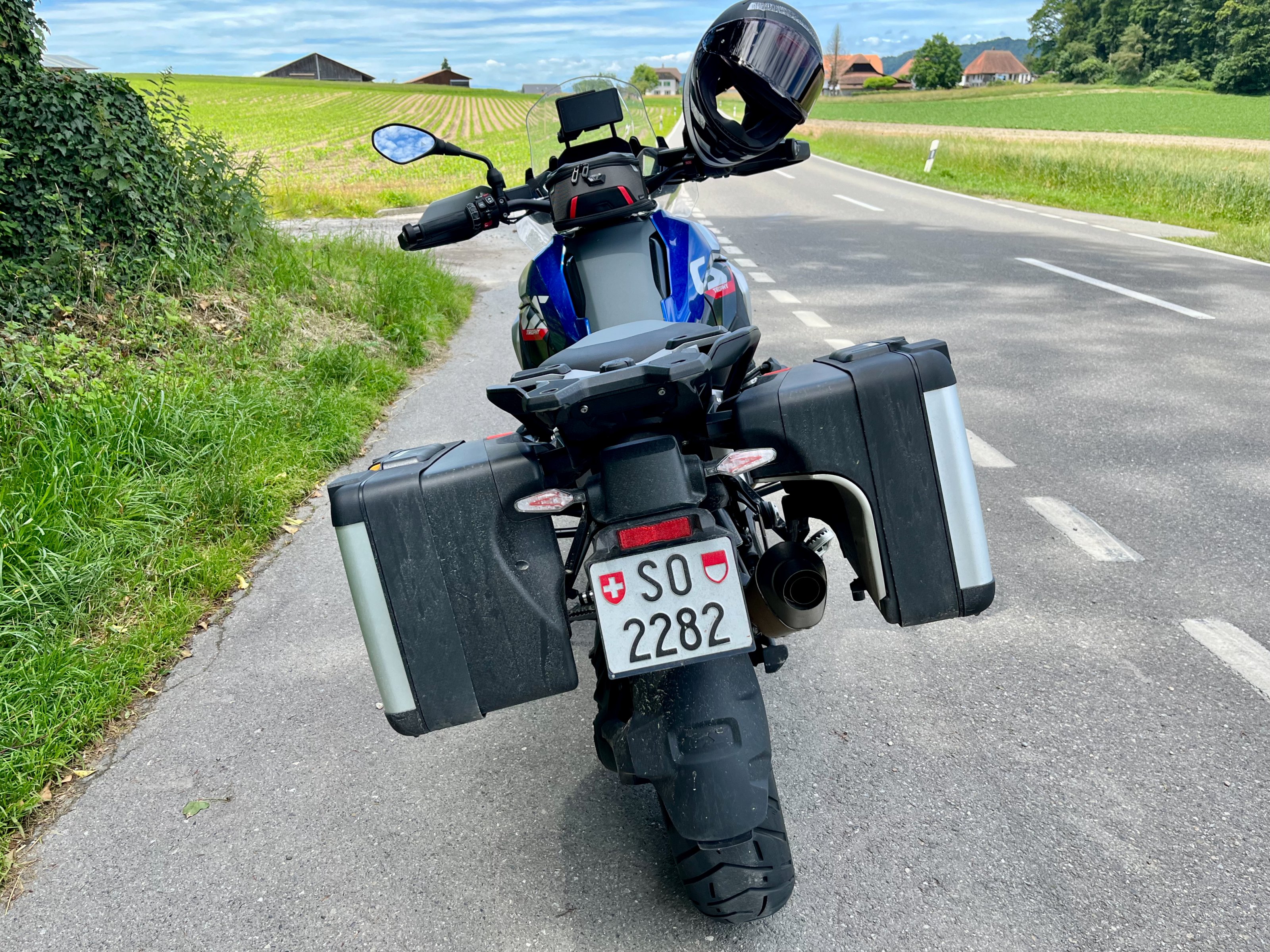

Meine auch mit Rentnerlift.. finde die steht perfekt so. Man hat so auch noch etwas Spielraum, wenn man in leichter Schräge (links etwas höher wie rechts) abstellt. Meine damalige 1250er war ab Werk tiefer gelegt und dort war der Ständer zu lang. Heisst nur leicht Schräge konnte ich nicht mehr abstellen, zu gefährlich, da die fast kerzengerade stand. Hier problemlos. Zum Aufstellen ist es bei der normalen 13er ein Kinderspiel, kein Vergleich zur GSA. Das braucht wirklich NULL Kraft, vor allem in der Geraden. Nur wenn nach links leicht abschüssig, spürt man es. Aber die 13er hab ich bisher immer problemlos hoch gebracht. Notfalls Lenker ganz nach rechts, rechts ziehen und links drücken und mit einen Ruck hoch. Möchte jetzt da daher absolut keinen längeren Ständer dran haben.

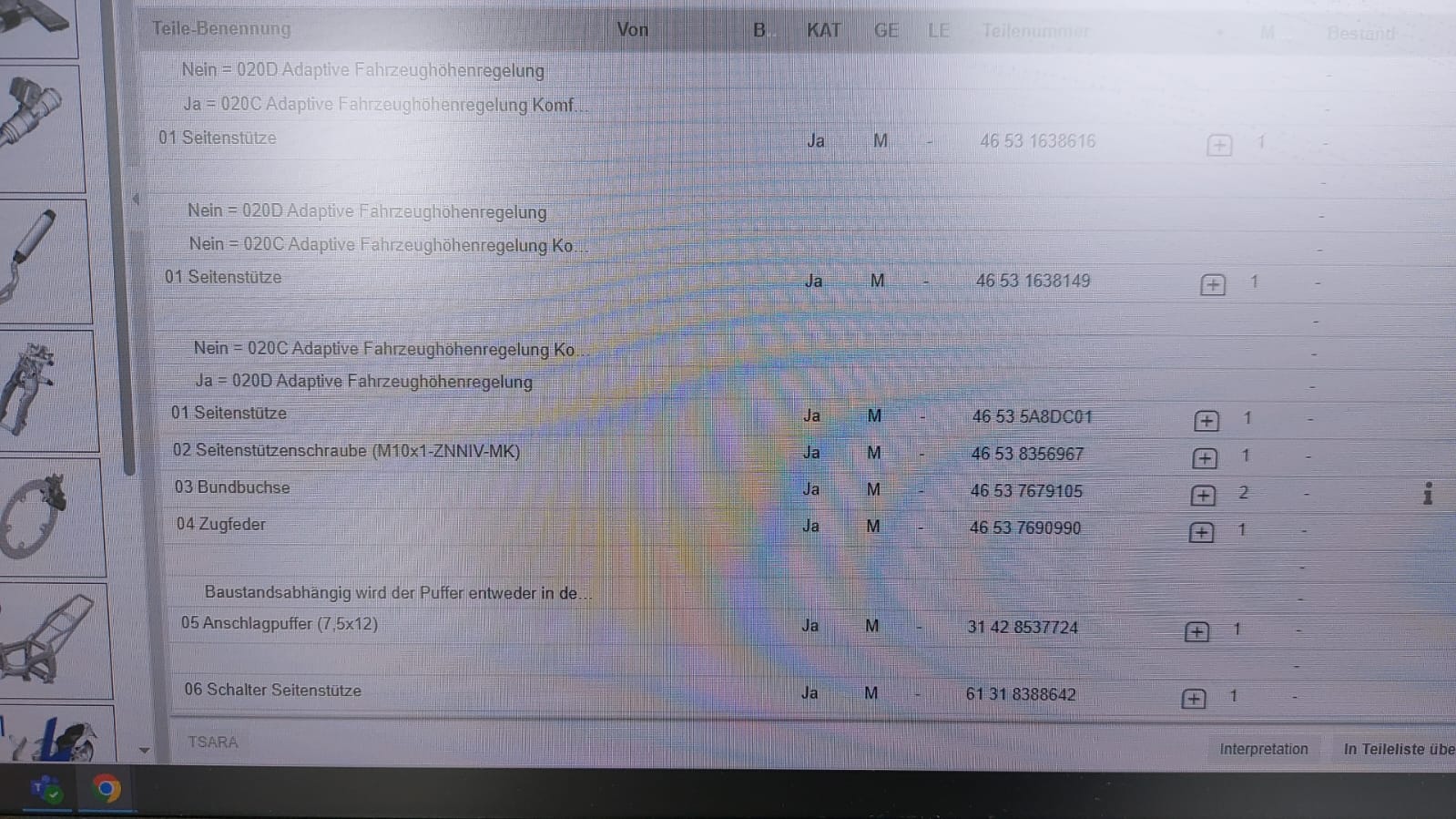

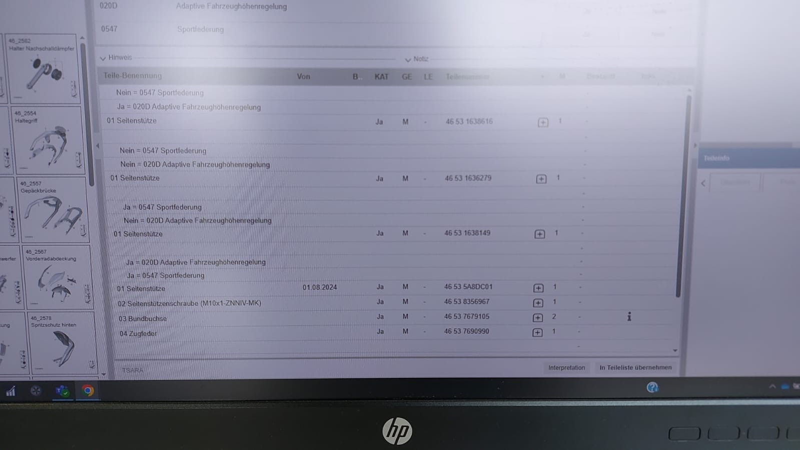

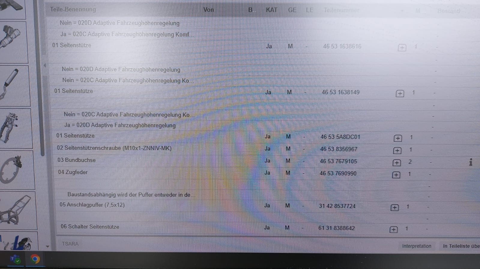

Das ist die BMW Nr 46 53 1 638 149. Wurde gestern bei meiner 13er GSA verbaut und jetzt steht sie wie meine frühere 12er GSA.

Vielen herzlichen Dank für Deine Mühe !
Bier und ordentliche Brotzeit steht in Wien zur Abholung !

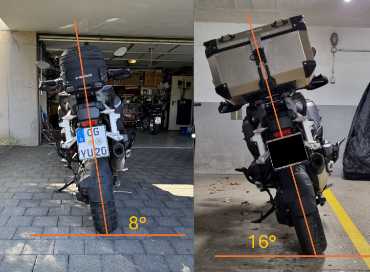

Damit Du ein wenig erkennen kannst wie sehr der Schuh mich drückt hier mal eine kleine "Analyse" Deines Bildes !
Meine steht doppelt so schräg wie Deine ! Das gefällt mir gar nicht ! Im Gegensatz zu Dir habe ich die adaptive Höhenverstellung "Komfort" - meine ist also 2 cm tiefer als Deine.
Ich bin Dir sehr dankbar für Deine Bilder - ich habe schon befürchtet ich hätte mir das eingebildet ...
