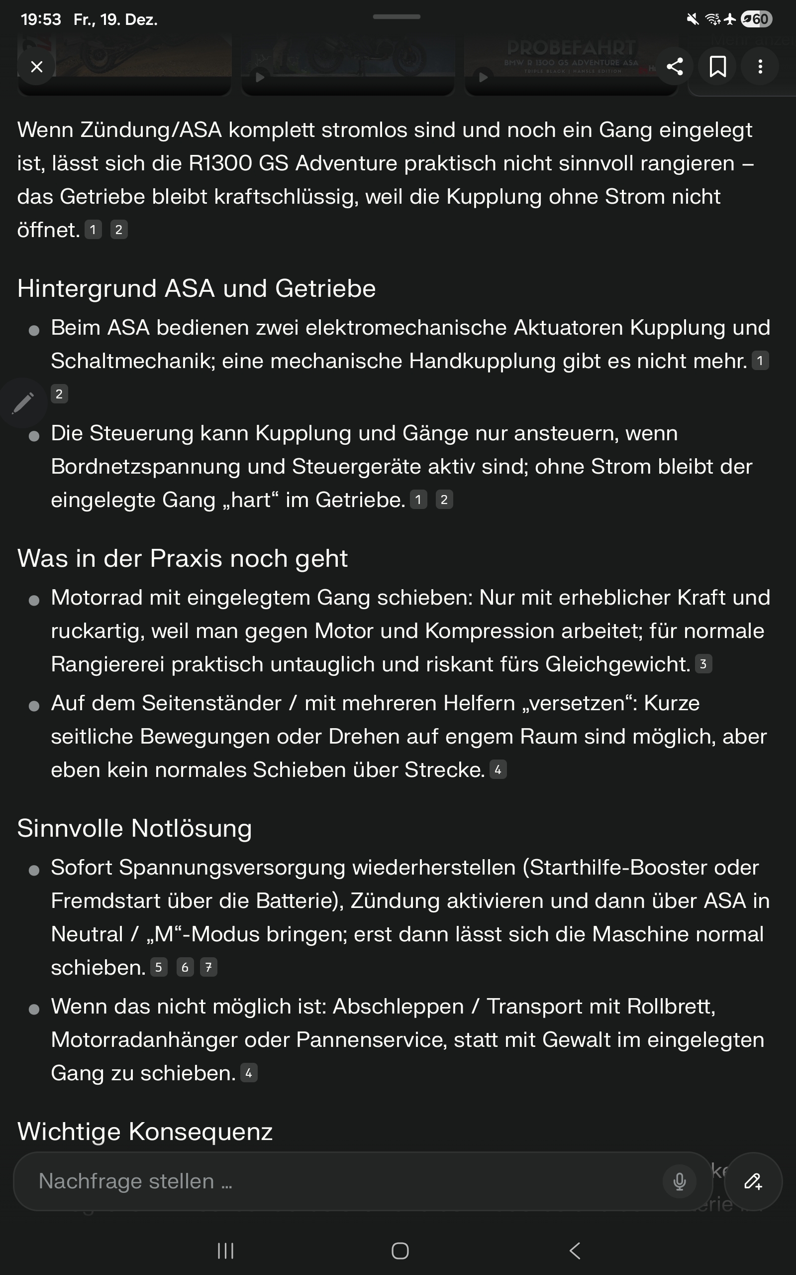

Da mich dieses aber auch interessiert, mal eine KI befragt,
Kein Anspruch auf Gewähr und mit an Sicherheit grenzender Wahrscheinlichkeit hat BMW da einen Kniff, ob dass für die Allgemeinheit taugt???
Grüße Oliver

Wenn Du mich meinst, ja, hab ich. Aber wer weiß, vielleicht gibt es ja irgendeinen Streich? Ich hatte im Anschluß dann noch gefragt, ob in Foren, Social Media etc etwas bekannt wäre? Auch hinsichtlich einer Möglichkeit Fußhebel lange gerücht halten:
Warum es ohne Strom keinen „Fußtrick“ gibt?
ASA steuert Kupplung und Schaltwalze über Servomotoren; ohne Bordspannung bleibt die Kupplung geschlossen und der aktuell eingelegte Gang im Getriebe verriegelt.
Der Fußhebel gibt nur elektrische bzw. sensorische Signale an das Steuergerät weiter, hat aber keine direkte mechanische Verbindung mehr, die man „mit Gewalt“ in N drücken könnte.
Grüße Oliver
