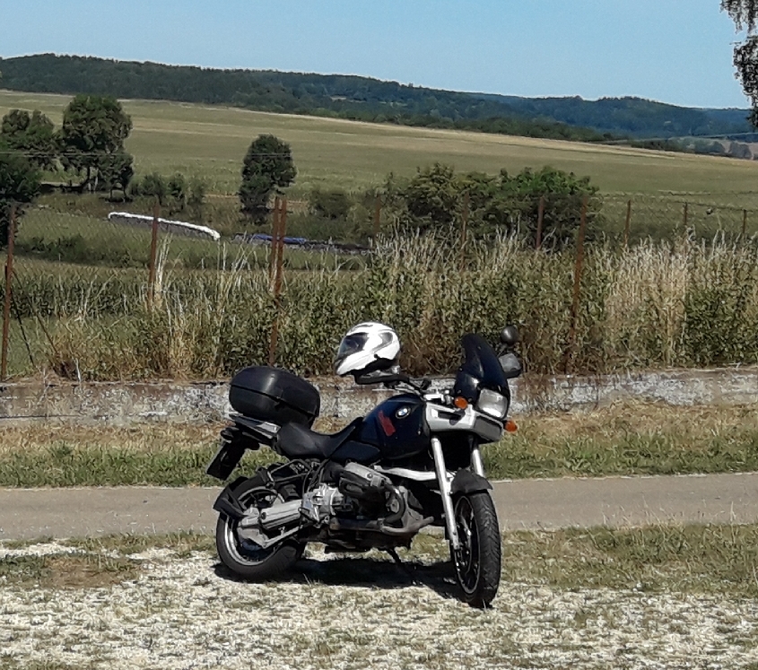

- kann mir vielleicht jemand sagen von welchem Hersteller die Kofferträger sind die auf dem Bild zu sehen sind . Da steht leider nix drauf.
grüssle
J.M.
Die Kofferträger sind von Hepco & Becker und ich haben einen Satz Koffer zum Verkauf, Topcase mit ca. 55l habe ich auch dazu (Gleichschließend)
Grüßle Ingo

ich wollte nur wissen welcher Hersteller das ist . Die Träger sind mir zu klobig . Ich habe jetzt die Originalen Träger mit Systemkoffer günstig bekommen . Der Vorbesitzer baut um auf scrambler und brauchte die nicht mehr .
Aber danke

nach Malheur mit Kollegen bei Tour habe ich den lädierten Schnabel abgebaut . Sieht viel besser aus .
Dann ist auch der Soziussitz weg jetzt und Topkäse nach vorne verlegt . Sieht noch viel besserer aus .
