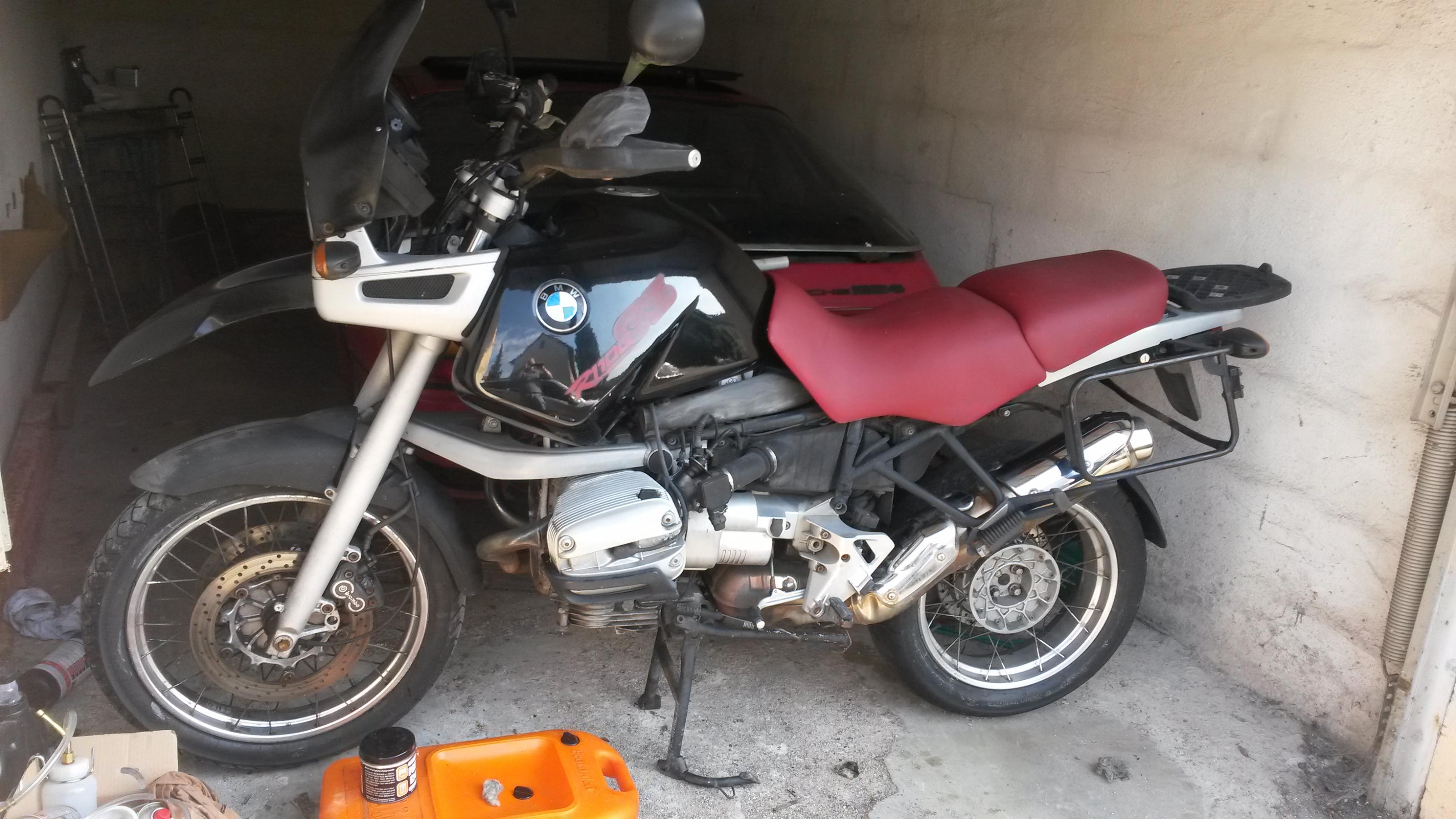

hier die Bilder
vorher
nachher
grüssle
J.M

So und nun mal ein Update
- alles soweit fertig
- check um zum TÜV zu fahren
- Mist vorderer Bremslichtschalter im Eimer
- nach dem ich gesehen habe was die Freundlichen für Ersatz wollen habe ich bei Conrad einen Microschalter IP 67 bestellt .
- gleiche grösse und mit Leitungen vergossen eben IP 67 bischen löten und gut is.
- kann mir vielleicht jemand sagen von welchem Hersteller die Kofferträger sind die auf dem Bild zu sehen sind . Da steht leider nix drauf.
grüssle
J.M.
