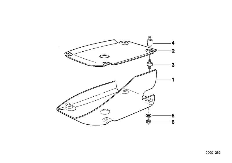

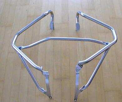

ich benötige für den Motorschutz die Gummilager mit Gewinde, auf der Skizze die Nummer 3. Laut BMW die ET Nr: 11111340864, M6X15 / 25x10MM. Leider passt dieses Lager nicht, da auf einer Seite das Gewinde zu kurz ist (15mm). Das alte Gewinde hat ca 22mm. Mit dem kurzen Gewinde bekomme ich den Motorschutz und die Sturzbügel nicht montiert. Gibt es andere Gummilager? Laut Ersatzteilkatalog sind bei den orginalen Sturzbügel andere verbaut, doch diese Nummer ist nicht zu bekommen, bzw. bei Google unbekannt.

Ich habe die längere Version gefunden BMW Teilenummer: 11 11 1 343 054 Gummilager für ca 11 Euro.
