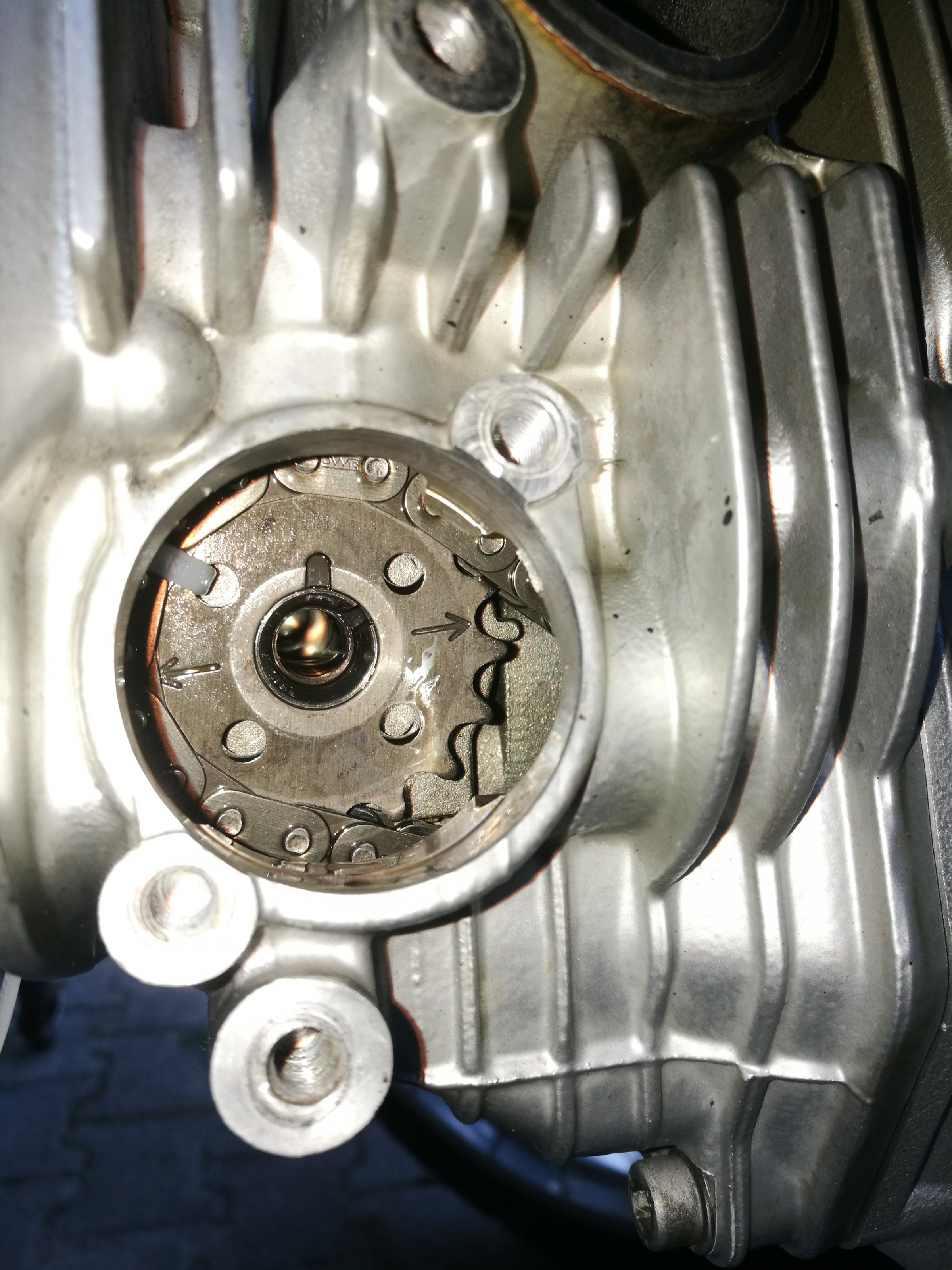

Guten Abend zusammen,
heute kam ich dazu die erste Seite zu wechseln. Ihr hattet recht, es hat die Feder abgeschert. Anbei ein Bild, wie sich das Rad verdreht hat. Die Auslassventile hatten Kontakt zum Kolben (Abdrücke vorhanden). Die andere Seite werde ich voraussichtlich Mittwoch oder Donnerstag wechseln und erneut berichten wenn alles wieder (hoffentlich) läuft.
Das Verflixte ist, daß man den Fehler, den man gemacht hat, bei zugedrehter Schraube des Ritzels nicht so einfach und offensichtlich erkennen kann, wie in Deinem Bild ohne die Schraube.
Wenn man das Problem erstmal erkannt hat, arbeitet man an dieser Stelle mit 300%iger Sorgfalt. Aber trotzdem bringt der erste Druck aufs Starterknöpfchen nach dem vorausgegangenen per Handdurchdrehen immer wieder ein mulmiges Gefühl...
Da bin ich voll und ganz bei dir. Mir war sehr unwohl den Zündschlüssel umzudrehen.
