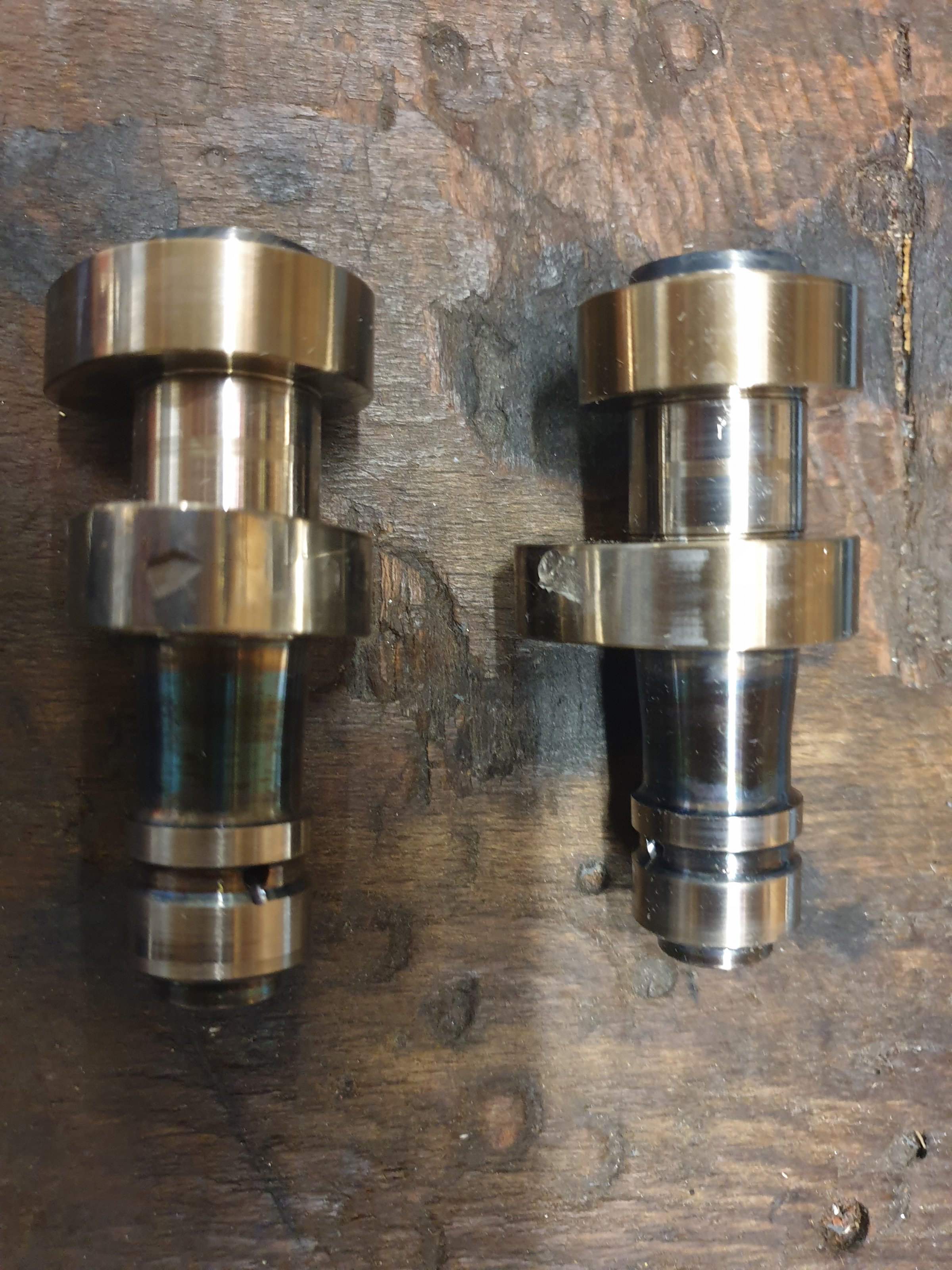

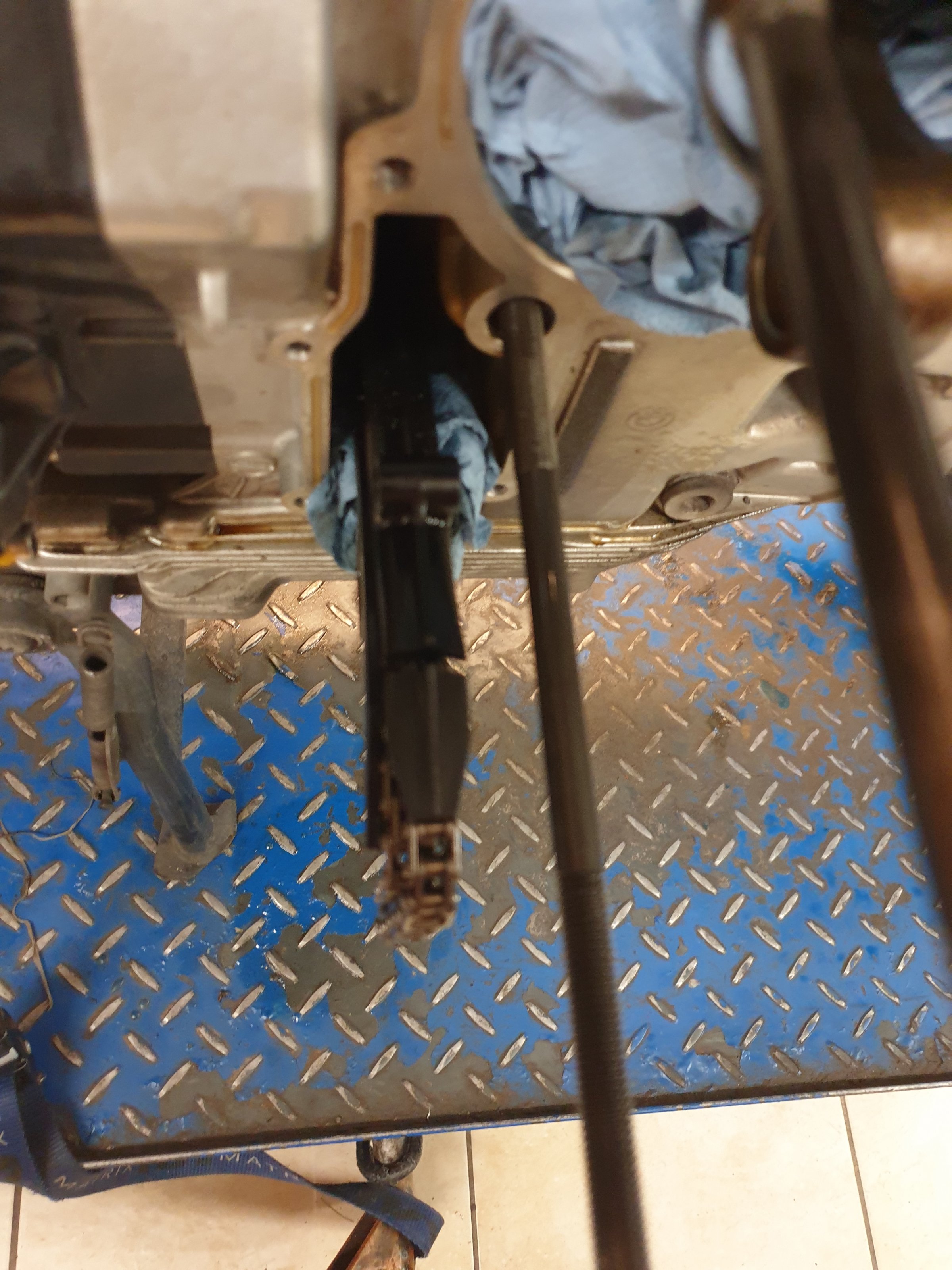

Hallo zusammen,
Leider viel zu spät aber endlich hat der Umbau begonnen...
Hab das Moped letzte Woche abgerollt und war erstmal nach 111280Km überrascht über 80PS Radleistung!
Ich benötige wieder mal Schwarmwissen und hoffe dass mein Projekt nicht schon wieder vorbei ist.

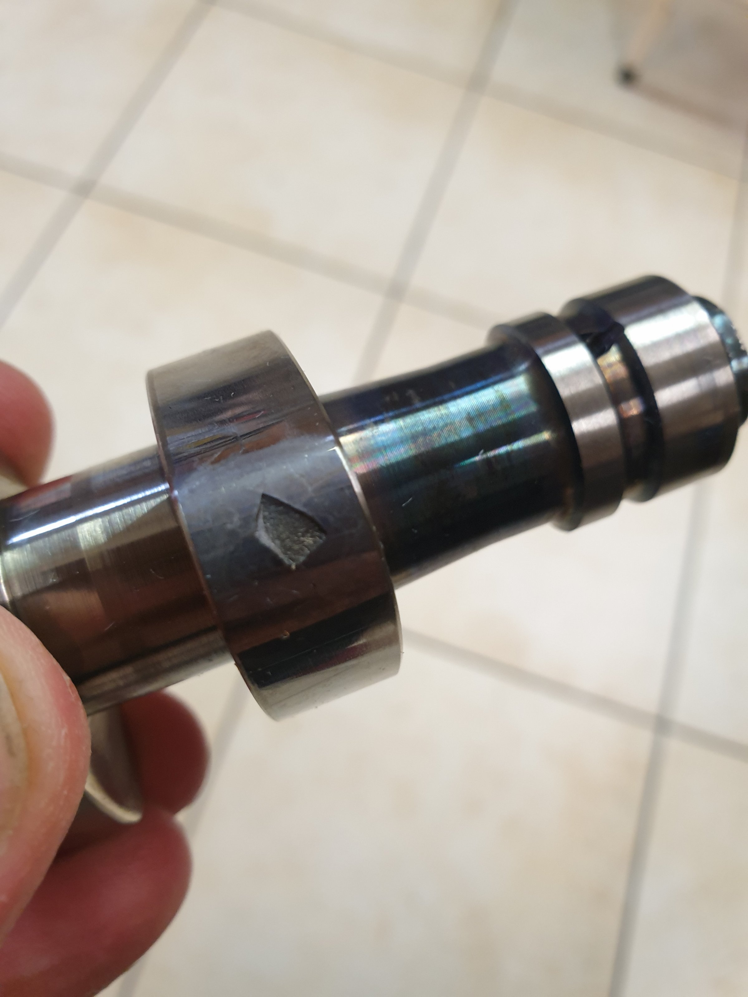

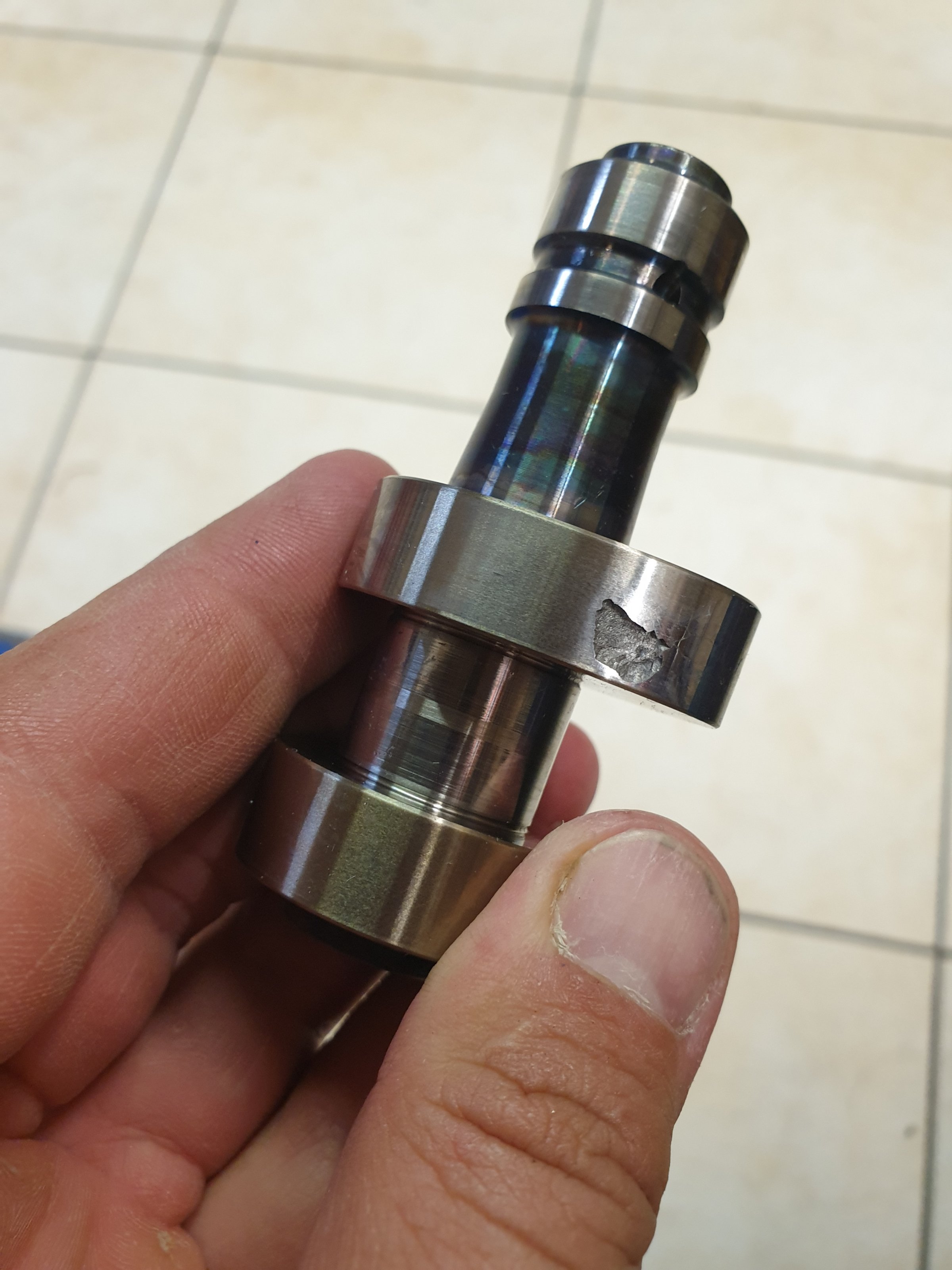

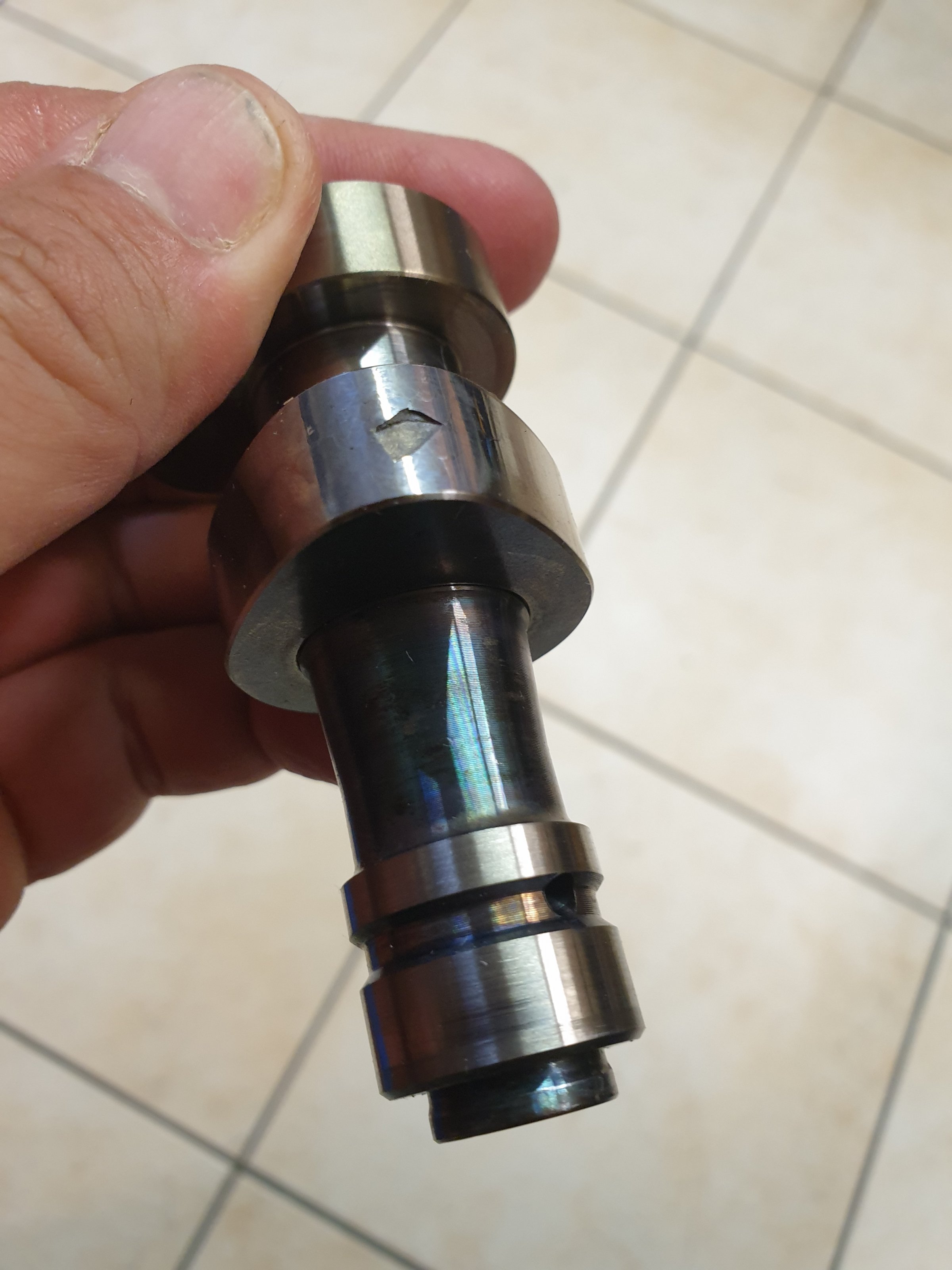

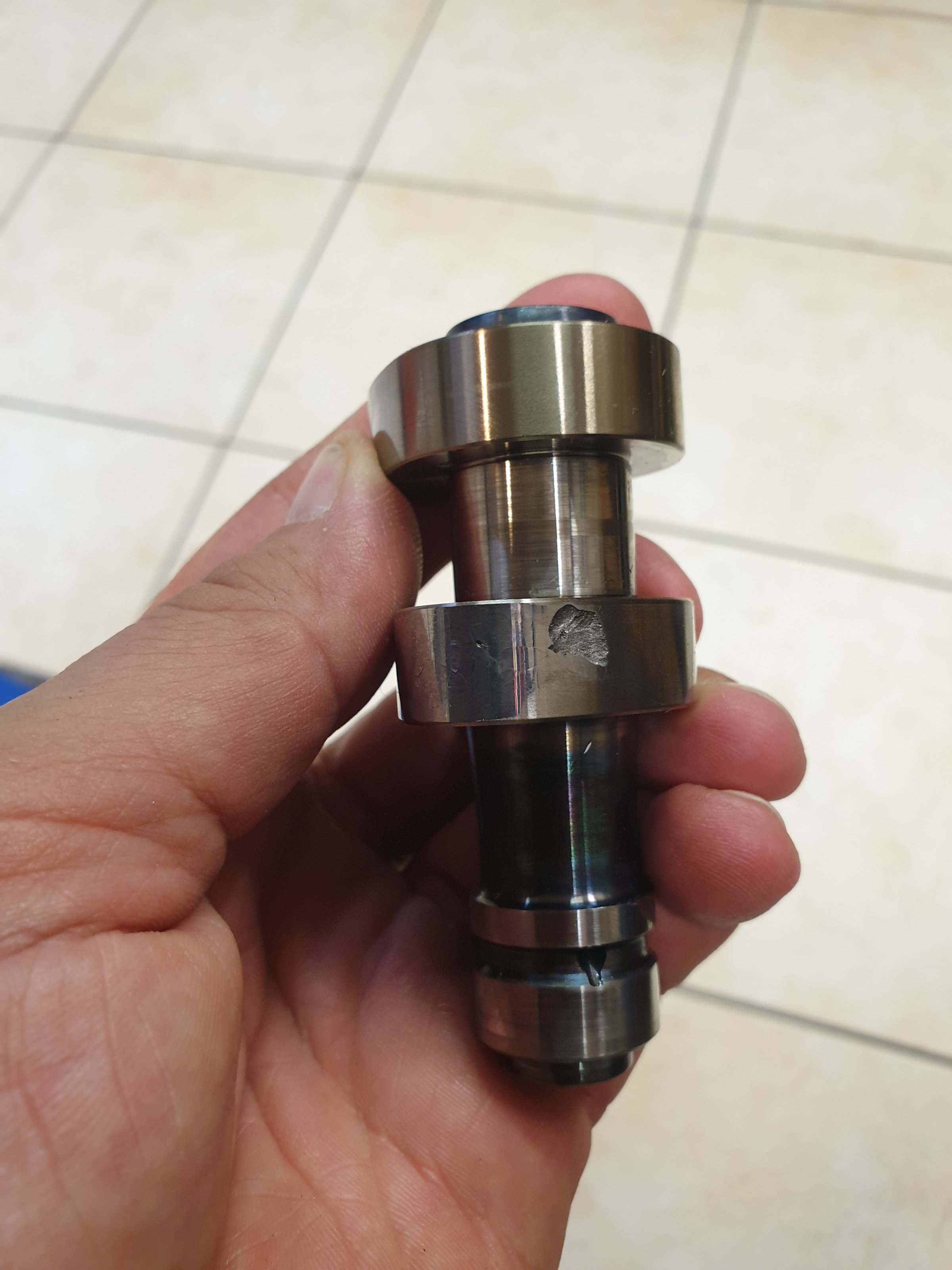

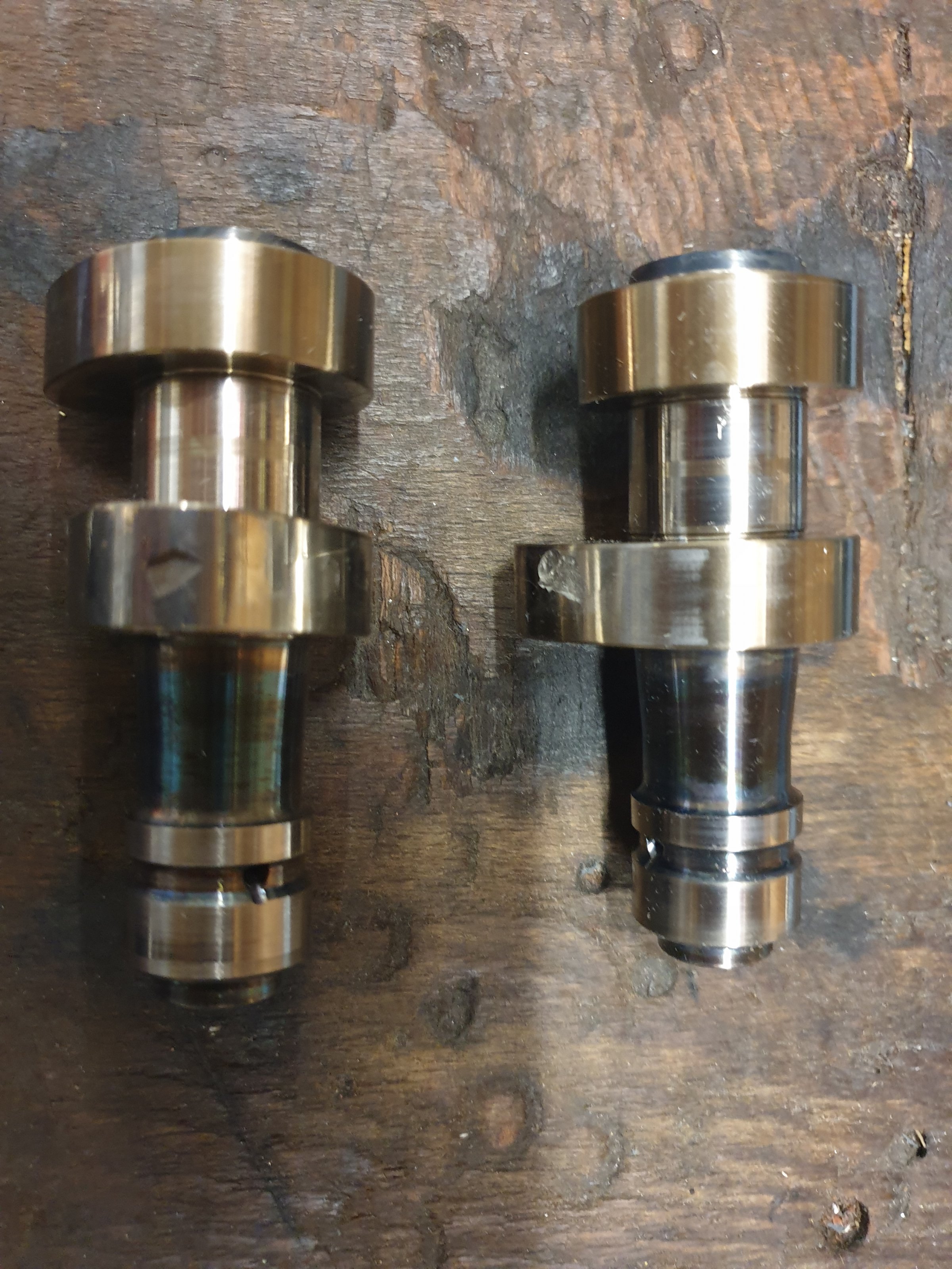

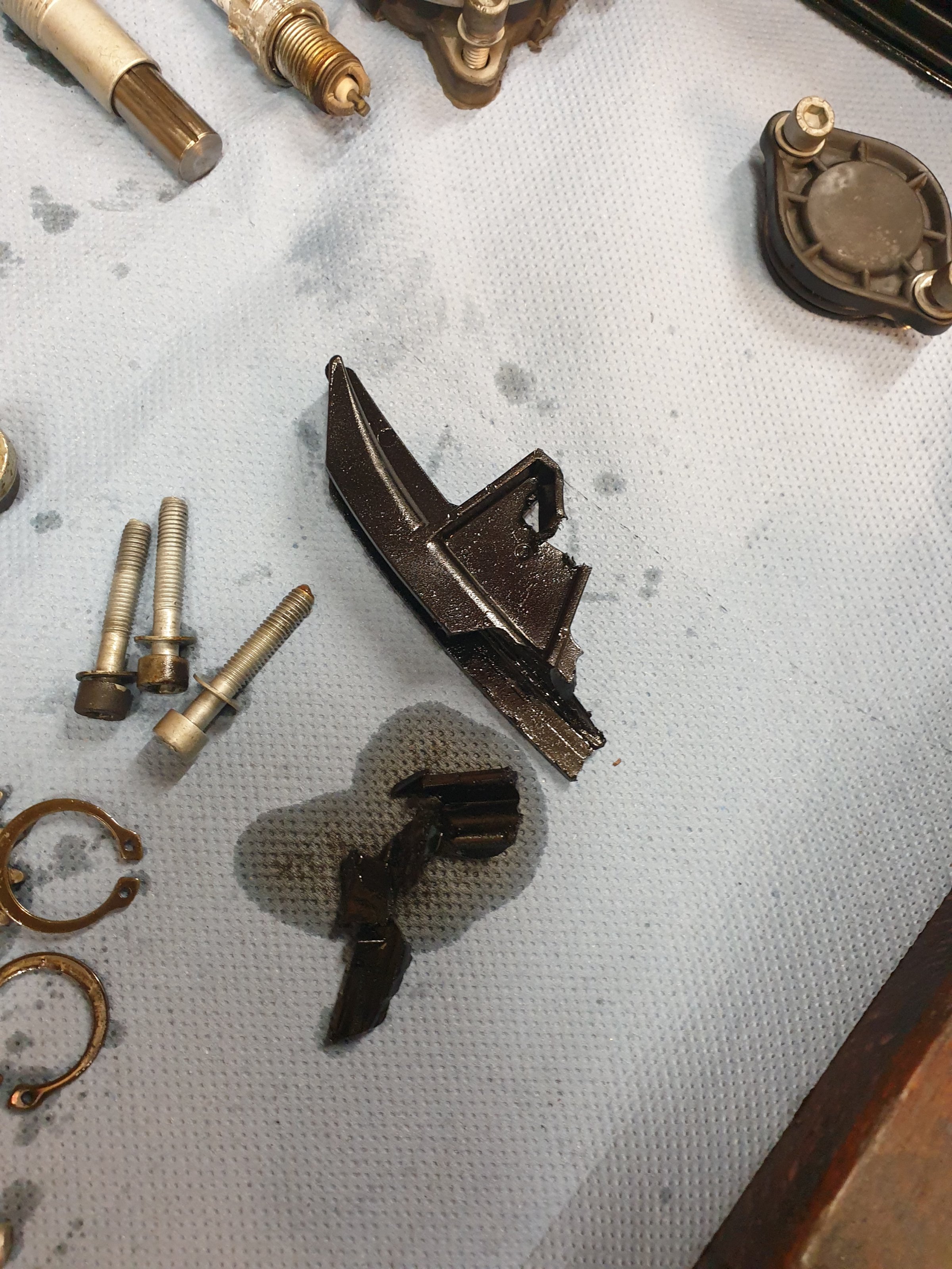

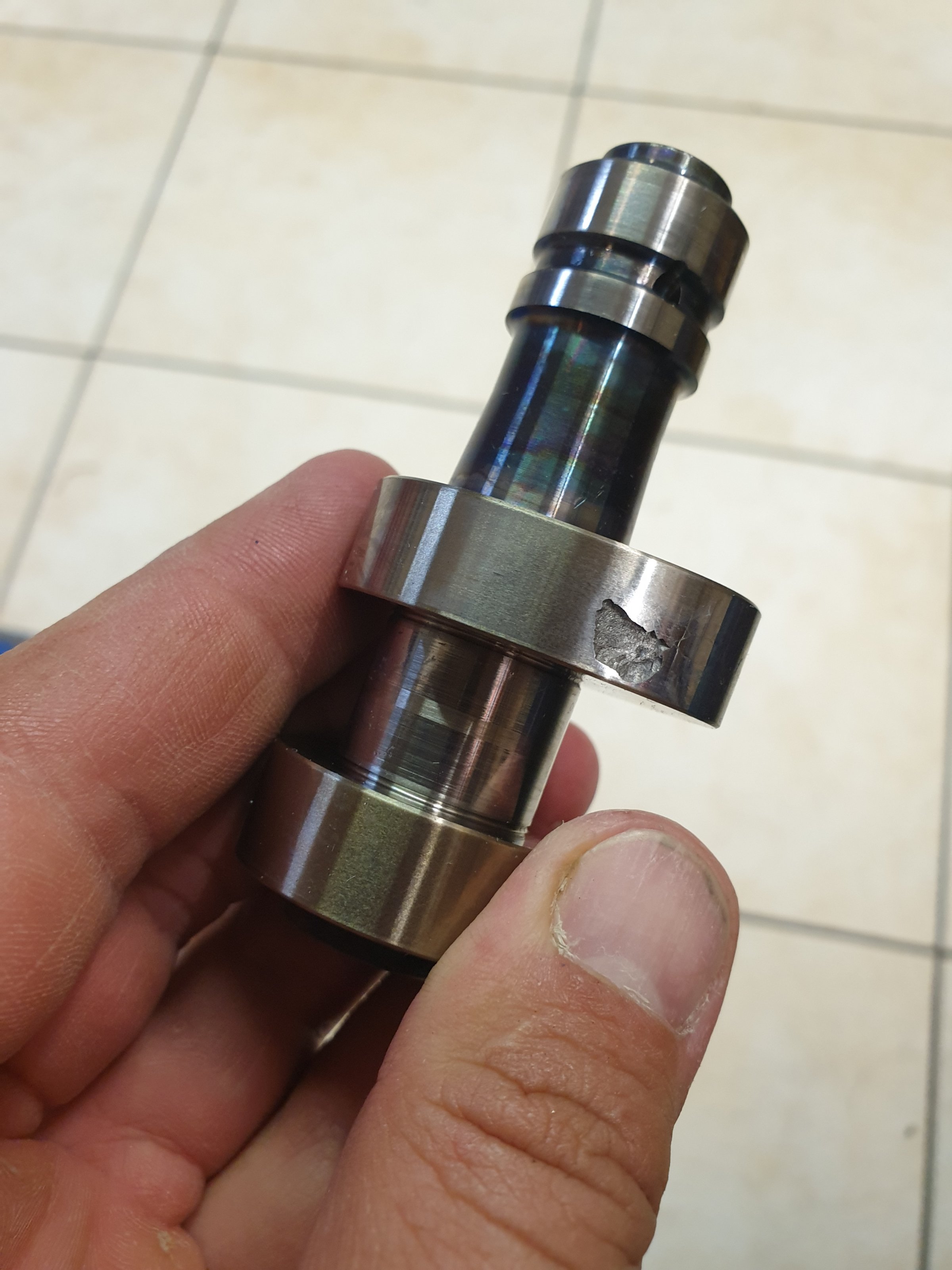

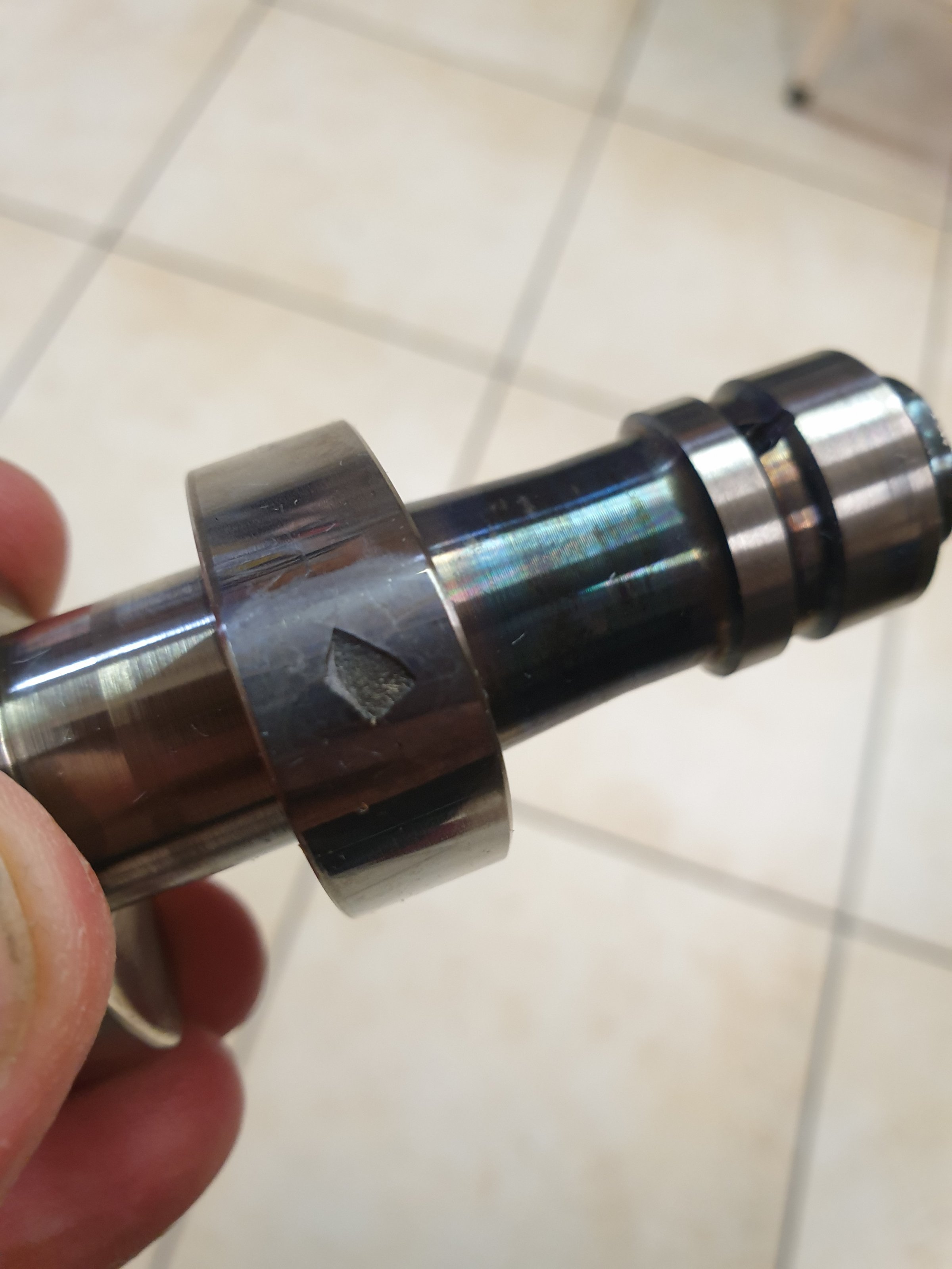

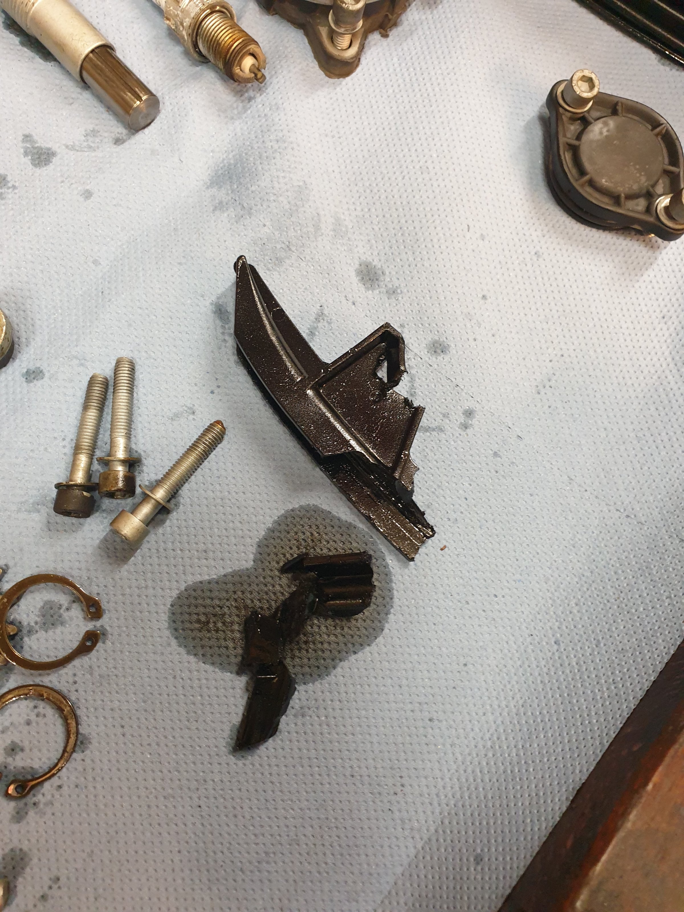

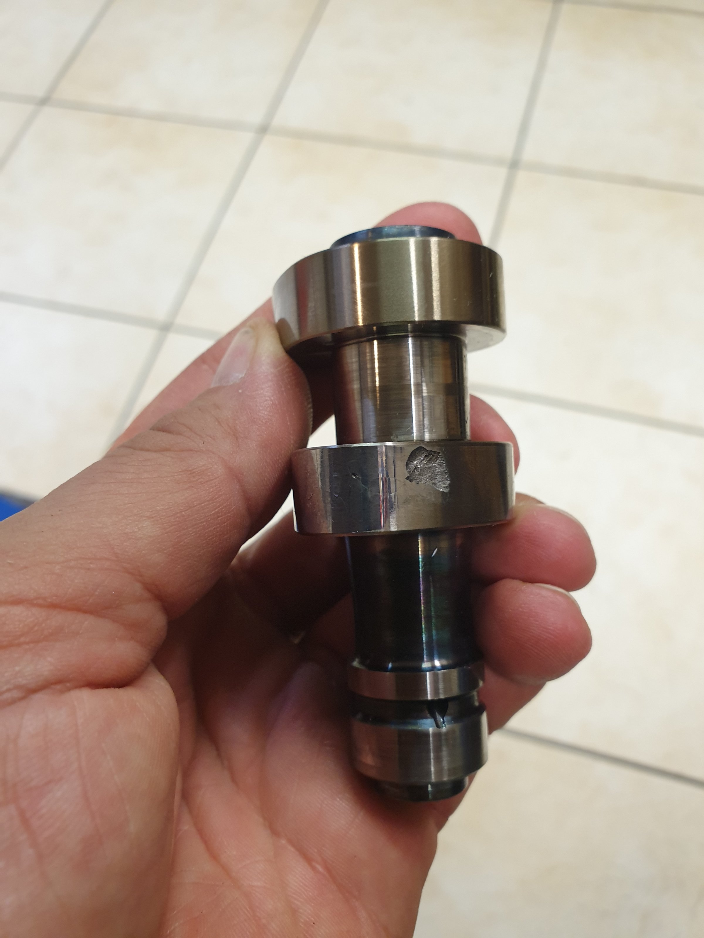

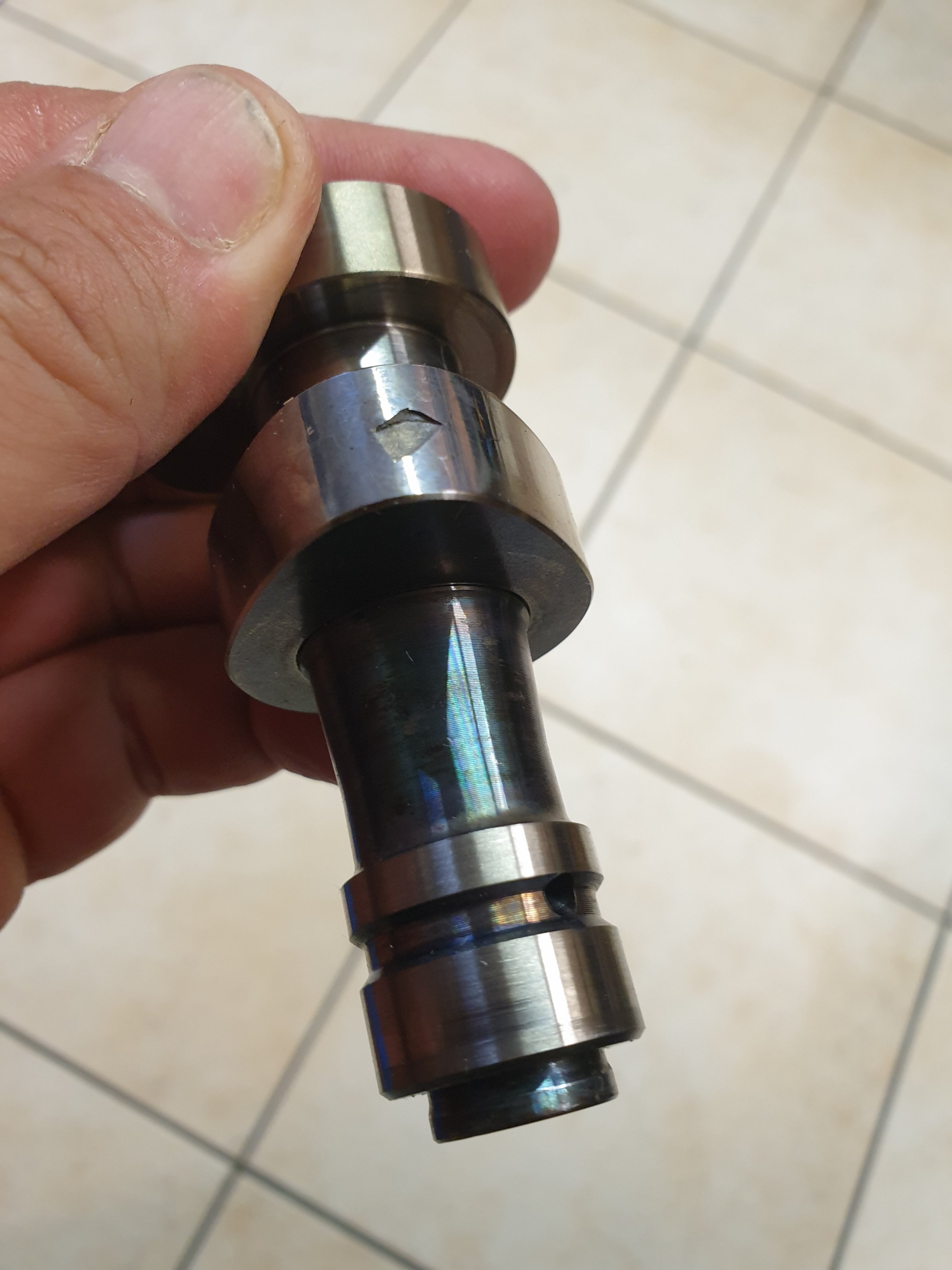

Hintergrund: beim zerlegen viel mir auf das beide originalen Nockenwellen Pittingspuren haben. Interessanterweise nur die Einlassnocken li und re. Ist sowas normal bzw. Bekannt bei BMW?

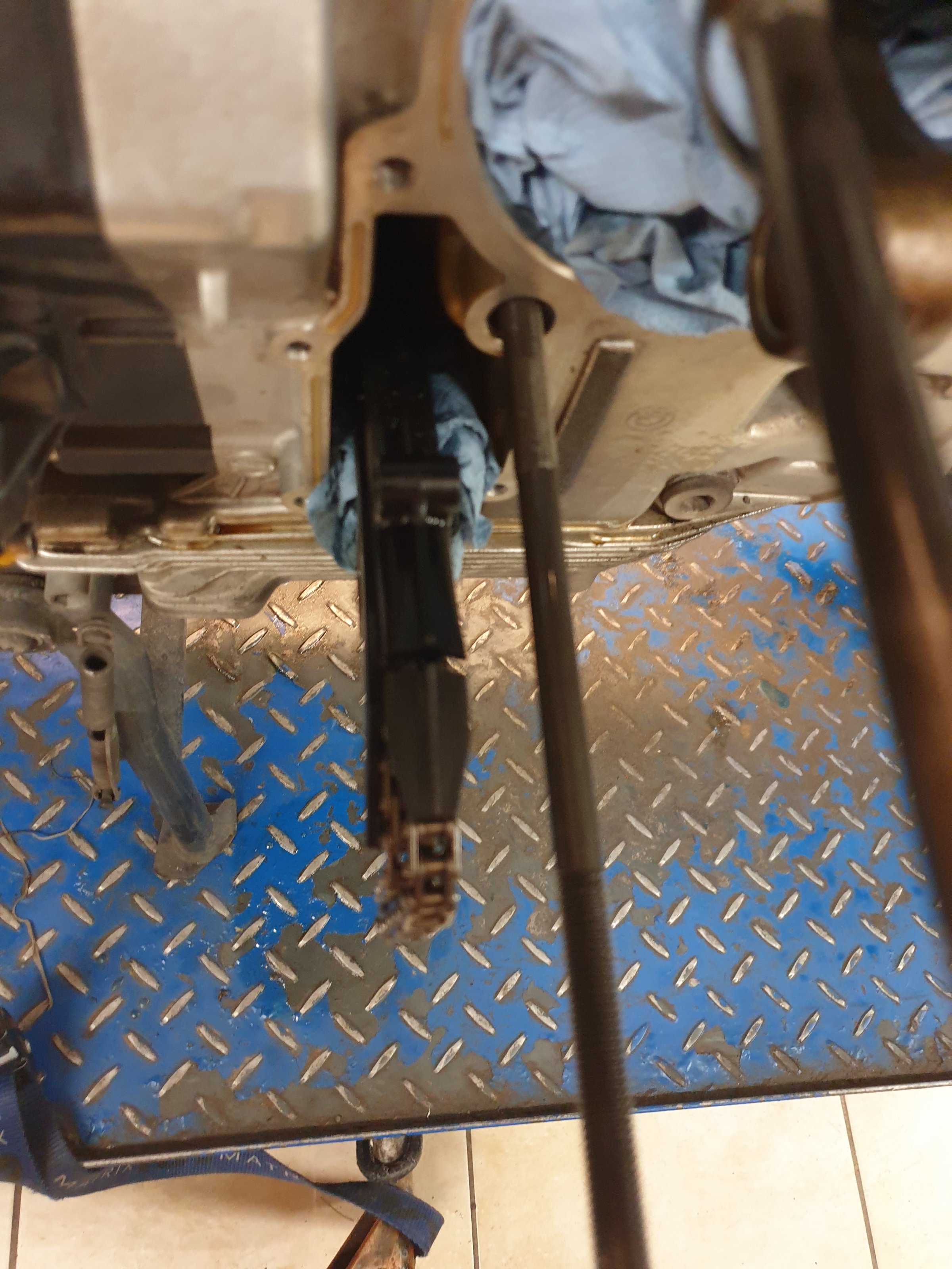

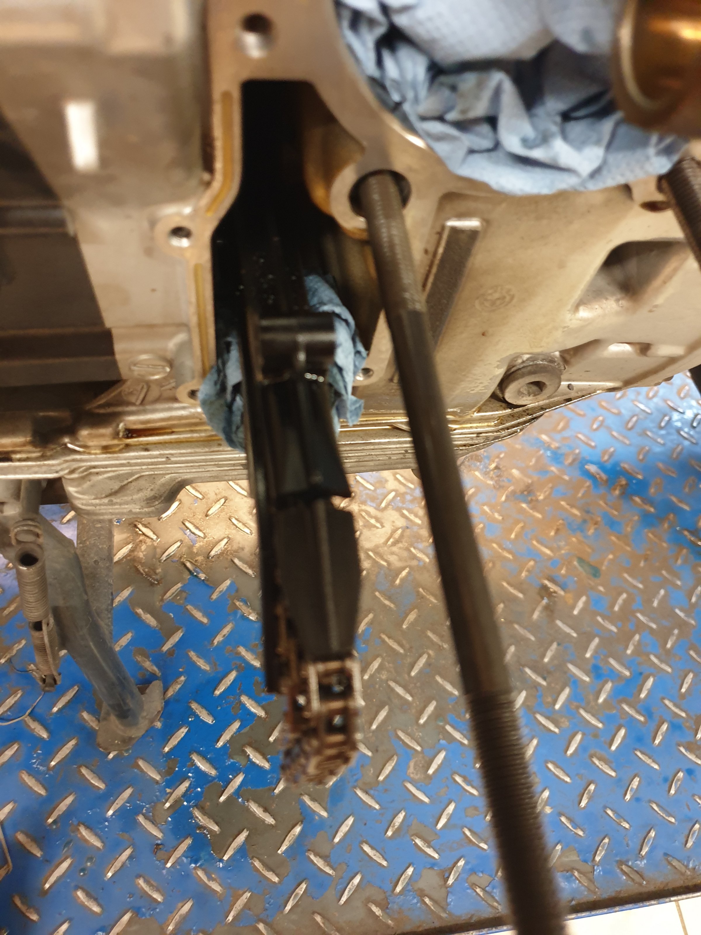

Nun zum eigentlichen Problem :-( beim demontieren der Nockenwellenräder viel mir auf dass die Spannschiene links angebrochen und rechts völlig zerbröselt ist. Wie kann das passieren? Zudem die viel wichtigere Frage: bekomme ich die ohne den Motor zu zerlegen getauscht?
Viele Grüße und danke vorab an alle hier

Hi
Mehr Info's ; Bj. ; alles Original, usw
Zu den Spannschienen > wechseln = Motor teilen :mad:. Nockenwelllen Pitting gab's mal = selten. Youtube machts einer (Ami) ohne "teilen"

BMW R1100 GS Baujahr 1999. Bisher alles original bis auf Remus Auspuff. Hmm ansonsten was soll ich sagen alle 10tkm halt Ölwechsel 20W50 und alle 20tkm Zündkerzen und Ventilspielkontrolle. Letzteres hatte immer gut gepasst. Meist nur minimale Anpassungen im Bereich <0.05mm

ja möglichweise hat ein Pitting Teil die Spannschiene zerstört? oder einfach spröde..?
Spannschiene ist glaub ich das Schlechteste neben der Kurbelwelle.. Also suche dir einen Gebrauchtmotor, baue den gleich richtig mit 1150 er Zylindern und Wössner auf, Nockenwellen dazu. dann stehen die 1xx PS.. Ich meine ich habe noch passend gemachte 1150 er Zylinder für die 11 er.
