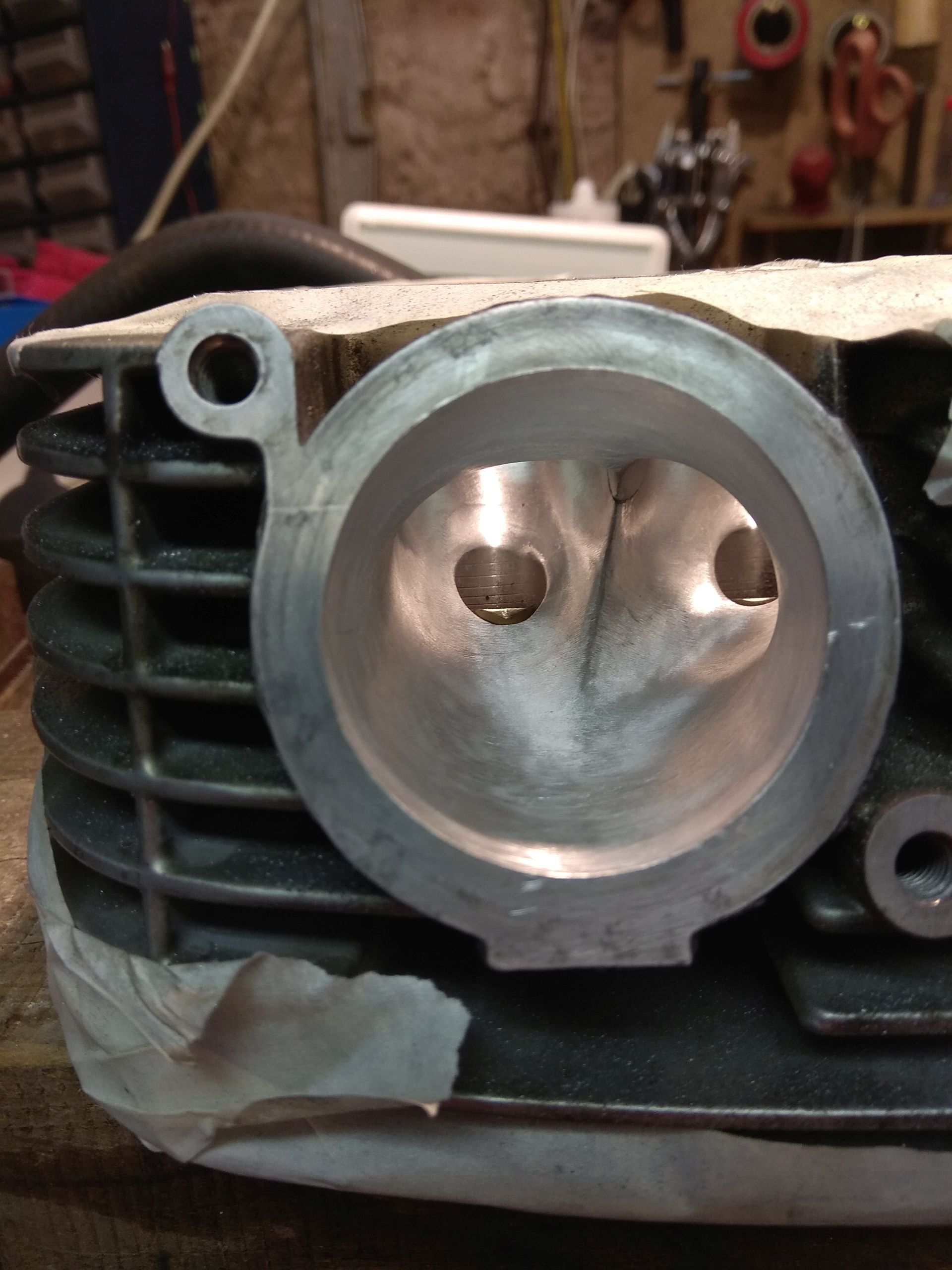

Ich hab ja vom Tuning wenig Ahnung. Deswegen hab ich nach Einbau von Tills 4-Löchdüsen, einem RT-Krümmer, Sport-Lufi und einem größeren Ansaugrüssel das Ganze in die Hände eines Experten zum Abstimmen und Kennfeld anpassen gegeben.
Das kostet auch keine Tausende.
Und die Karre läuft einfach geil. Kraft vom Leerlauf ab. Schön gleichmäßig.

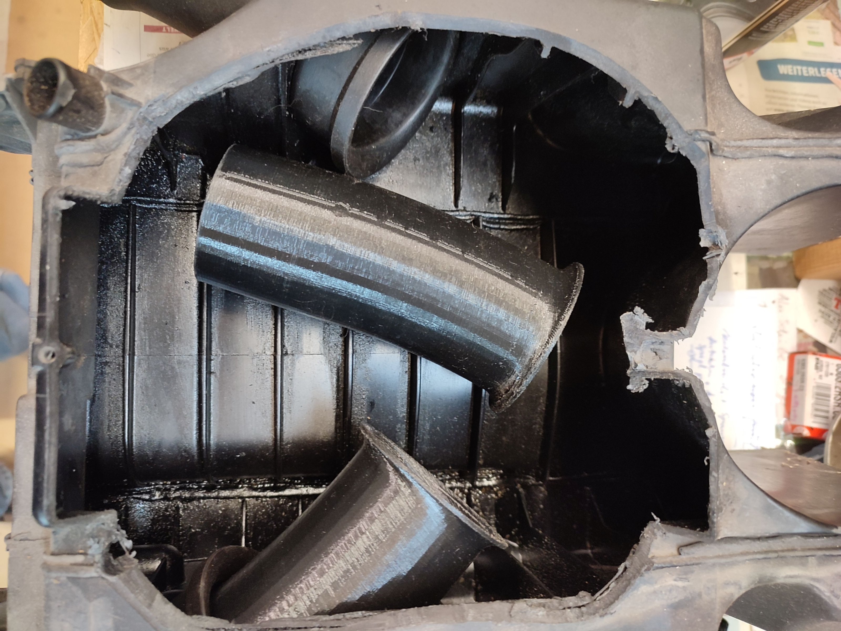

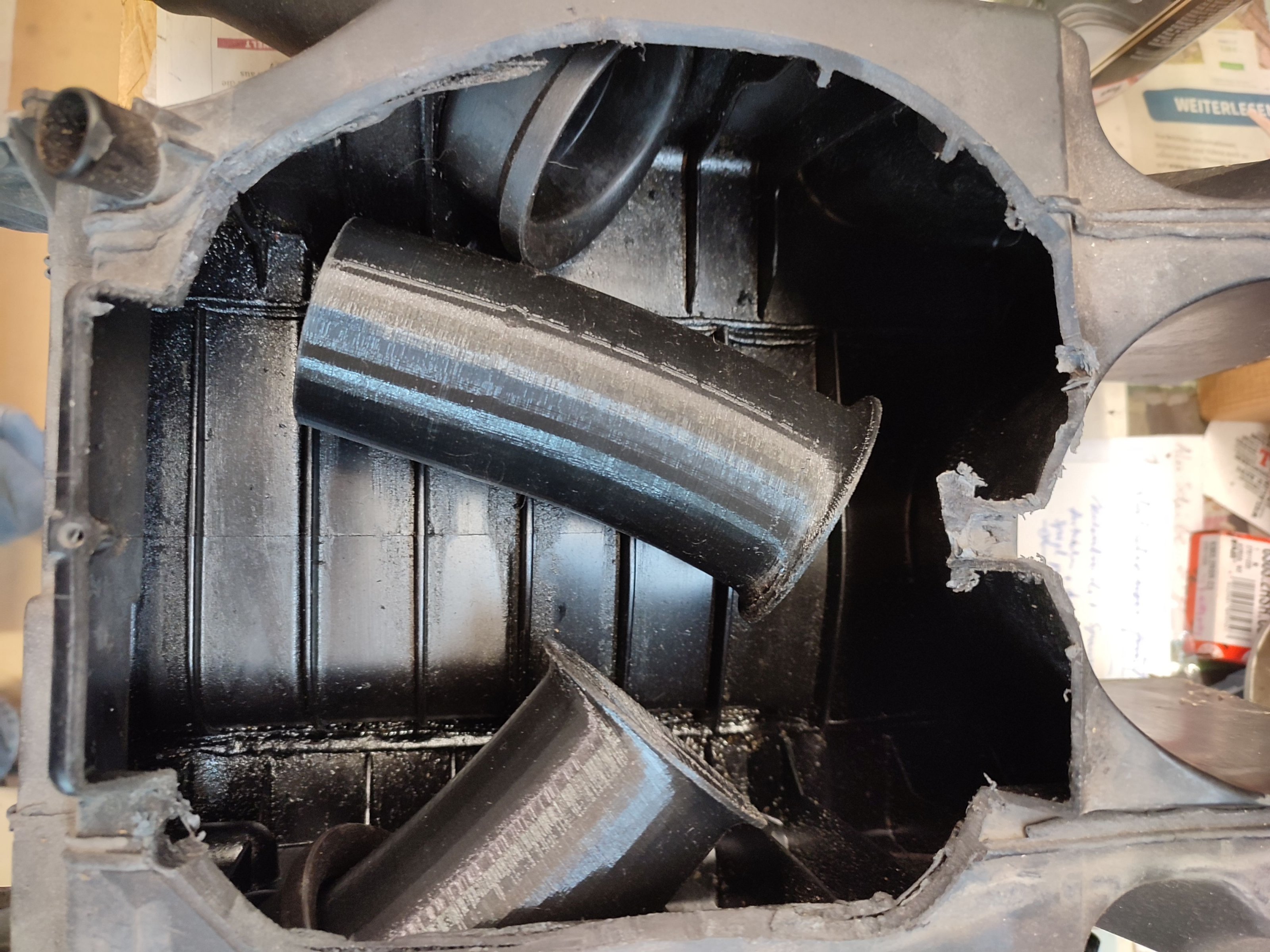

Hallo Schnabeltier85,
der größere Ansaugschnoechel außen am Filterkasten bringt die bei höherer Geschwindigkeit
eine Art Aufladeefekt, kannst Du selber auf einer Teststrecke erfahren.
Du brauchtst einen Chip um anzufetten (Liedke gibt es nicht mehr) eventuell Bludau?
Ist für die ersten Testfahrten ausreichend, danach natürlich auf der Rolle abstimmen.

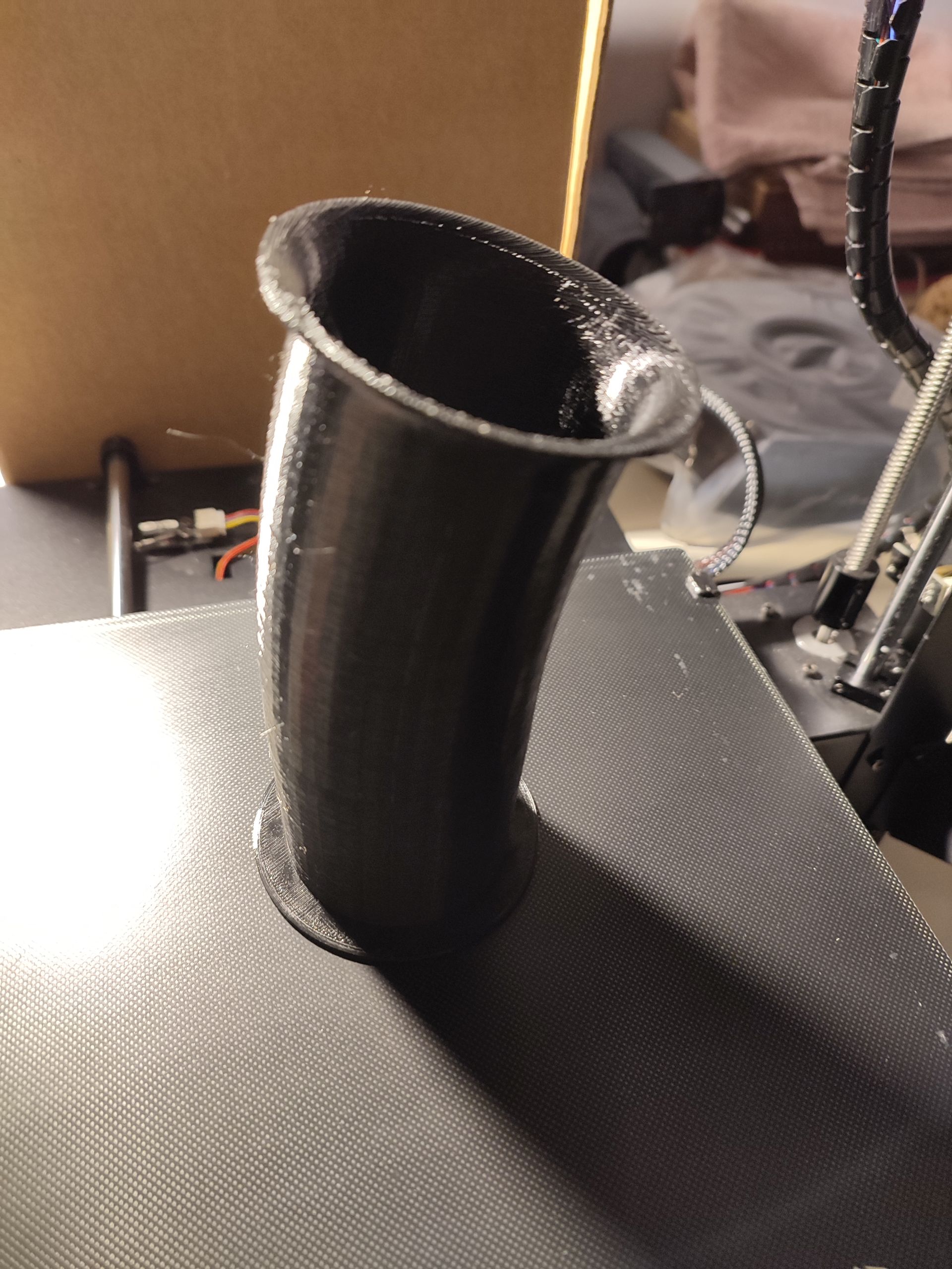

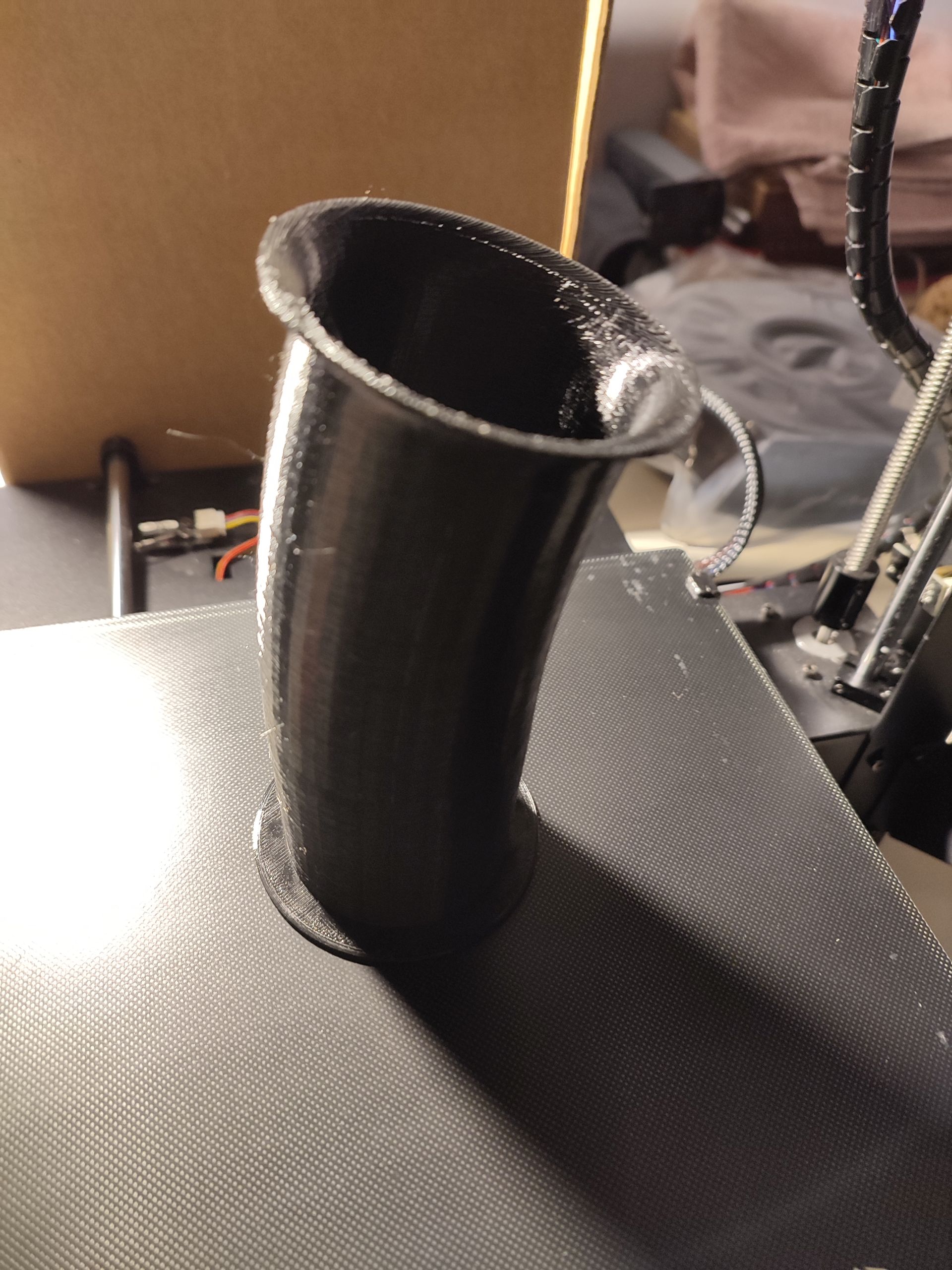

Die RS Rohre verlieren Drehmoment unten, oben nur wenig mehr, dafür habe ich mir an meiner
11RS die RS Rohre verlängert. Einen 3D Drucker besorgt und passende Rohre selber gedruckt.
Anhang anzeigen 716986Anhang anzeigen 716987Anhang anzeigen 716988
Luftfilter habe ich den Volair von CanSchmith, ob der noch zu bekommen ist?
Durch das größere Volumen vor den Ansaugstutzen ist mehr Drehmoment vorhanden.
Die gedruckten Ansaugstutzen habe ich noch etwas zueinander gedreht, so bekomme ich
noch mehr Aufladeefekt durch die Gasschwingung.
Der Vorteil, unten habe ich mehr Drehmoment und oben habe ich ab 6000 keine Einschnürung
wie durch die langen dünnen GS/R Rohre.

Ich werde mir 2 weitere originalen Ansaugrohre besorgen und diese wie beschrieben kürzen und nen Trichter anformen.
Das mit dem 3D Drucker ist saucool, die dickeren RS Rohre zu verlängern erscheint mir aktuell ideal! Hast du noch Zugriff auf den Drucker? Bestünde die Möglichkeit gegen Entlohnung zwei dieser Rohre für nen Prüfstandslauf zu erwerben?
Ich hab nen PC4 mit dem ich das Gemisch dann final optmieren will. Möchte damit das Chip Thema umgehen
Hab ich das richtig gesehen dass du das Plastikgitter vom Luftfiltetkasten entfernt hast. Bringt das was? Hast du "nur" das Gitter entfernt? Auf dem Bild sieht der Durchmesser nach unten größer aus

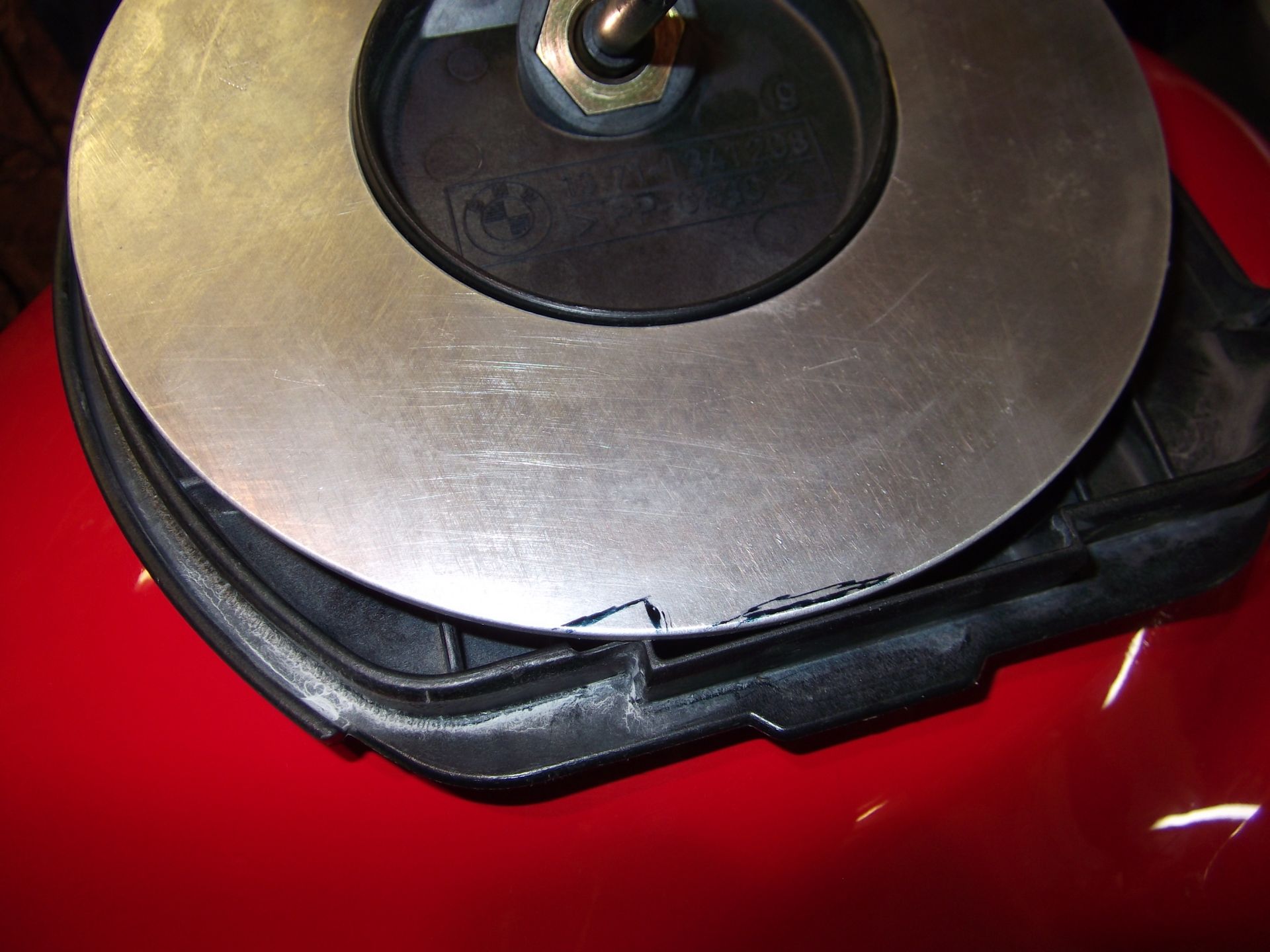

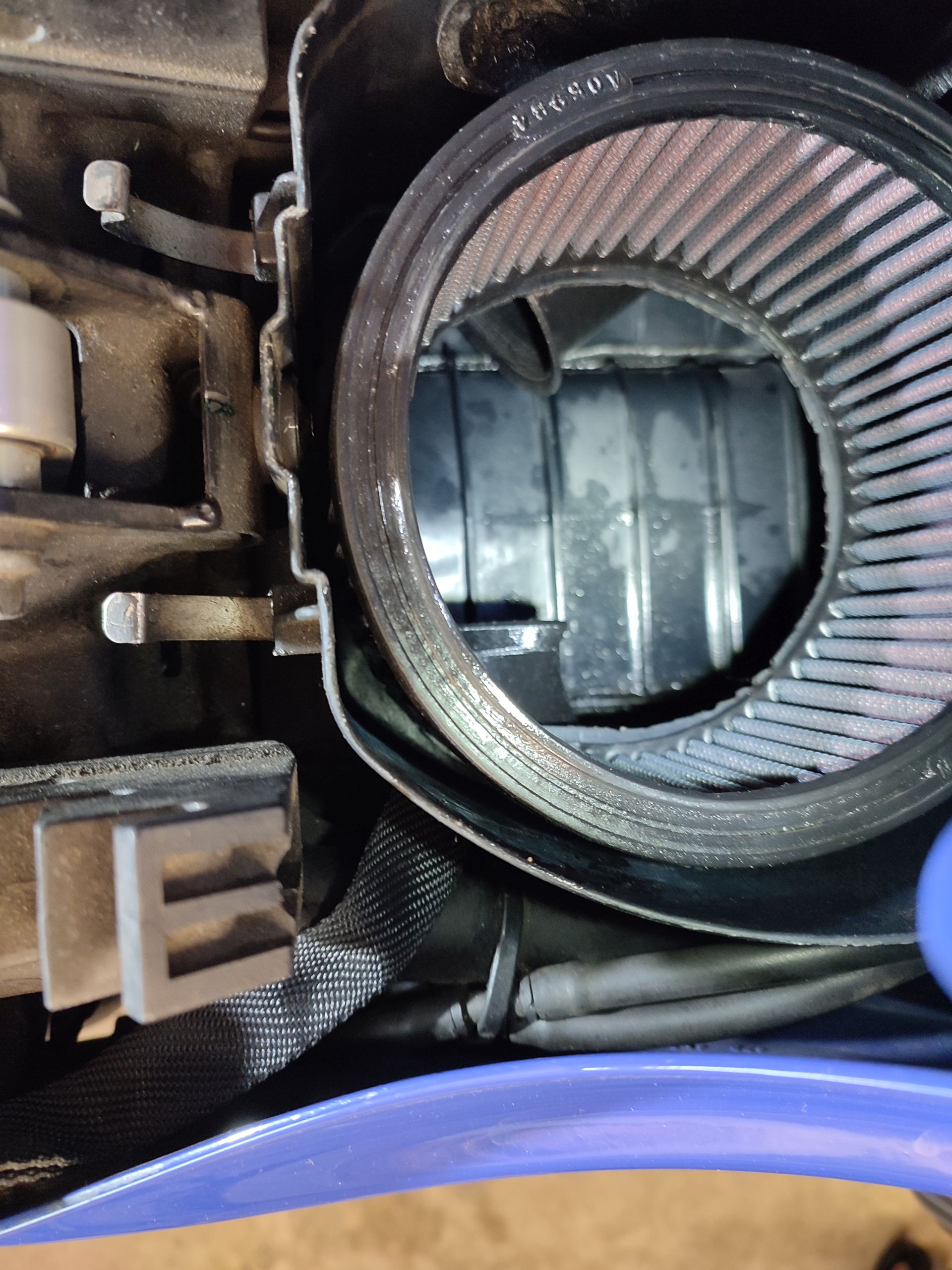

Volair kann man auch selber bauen. Adapterpatten sind mit der Oberfräse gedreht. Da mein KN Filter etwas länger ist als Original, musste der Lufi Deckel abgefräst werden. Es gibt verschiedene Filter, Verfügbarkeit war damals eingeschränkt.
Spürbar mehr Drehmoment unten rum, günstiges Tuning.
Haben wir die SR Racing Komplettanlage schon genannt?
Danke auch dir für Beitrag und Bilder. Ich habs net ganz geblickt sorry. Warum hast du die Rundmaterialeinsätze gemacht? Luft geht da ja keine Durch?

hatte mit -3,5 cm kürzen der dünnen Rohre die besten Ergebnisse.
Zum drucken habe momentan absolut keine Zeit, ein Druck dauert ca. 6 Stunden und muss
begleitet werden. Reden wir im Winter noch Mal.

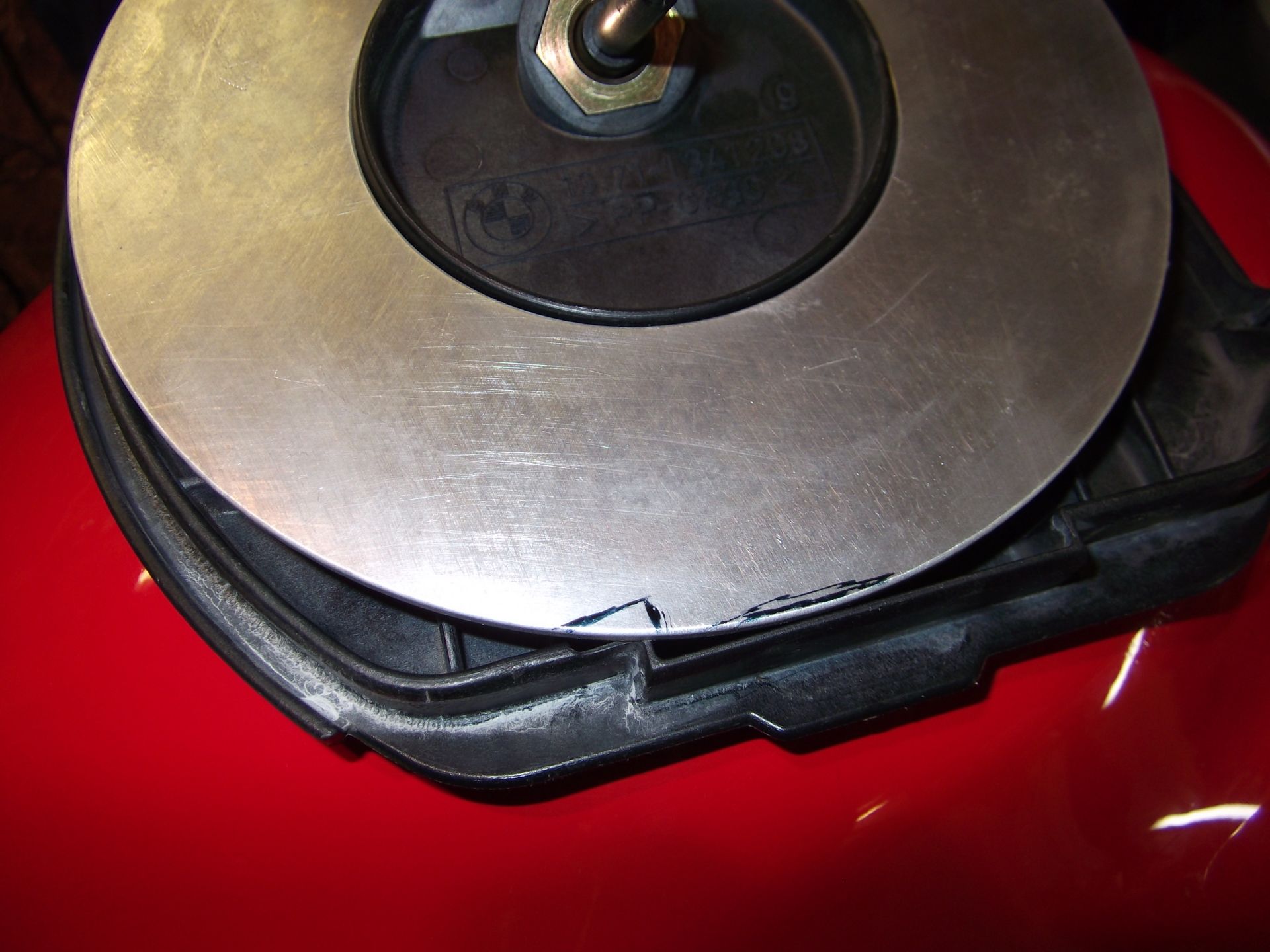

Ja der Filterkasten wird nach unten geöffnet für den großen Filter, gerade das vergrößern
das Volumen vor den Ansaugtrichter bringt ja das Drehmoment von unten.
Oben ist eine Alu Scheibe verbaut.

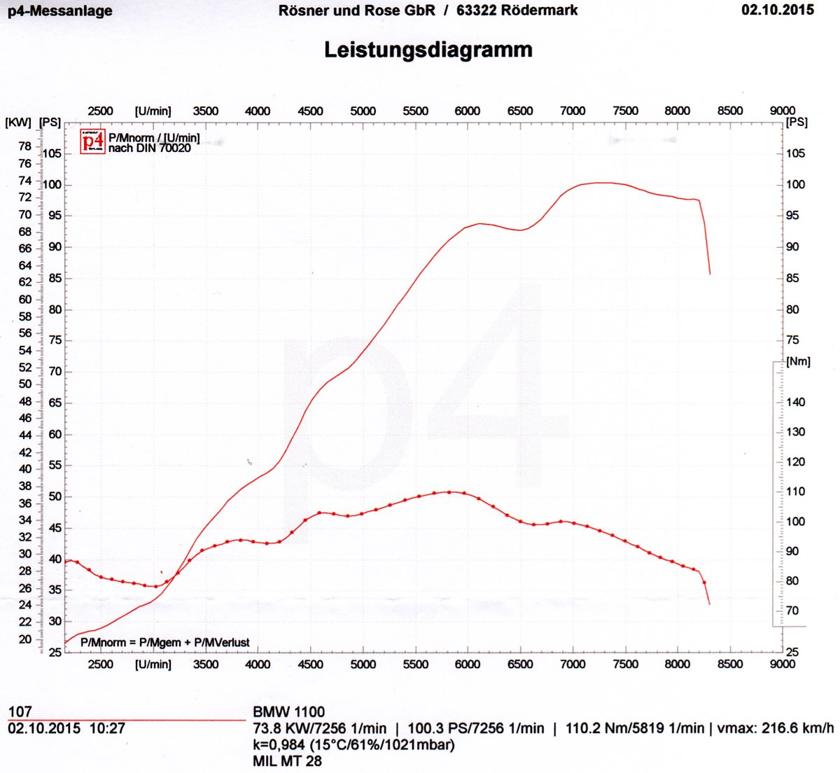

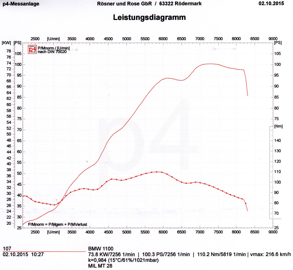

Meine erste 11GS hatte mir RS Kolben, Drehmoment Nocken, Volair, SR Racing, Liedke Chip
100 PS und 110Nm abgestimmt auf viel Drehmoment unten.
Ab 3500 immer über 90Nm, hat sich sehr gut fahren lassen.
Bezog sich auf den Beitrag davor, hier Volair Luftfilter Umbau. Käuflich wird der samt Adapter nicht mehr zu bekommen sein, daher selbst gebaut. Auf den Fotos sind nur die Adapter zu sehen, ohne den Filter.
Hochverdichtete Kolben wollte ich nicht wegen dem Super Plus.
Danke Berthold, sehr interessant!
Respekt was du aus dem Hobel bei originalem Hubraum rausgeholt hast.
Der Drehmomentknick bei 6500 ist net so sexy... weißt du von was das kommt?
Merkt man das beim Fahren?

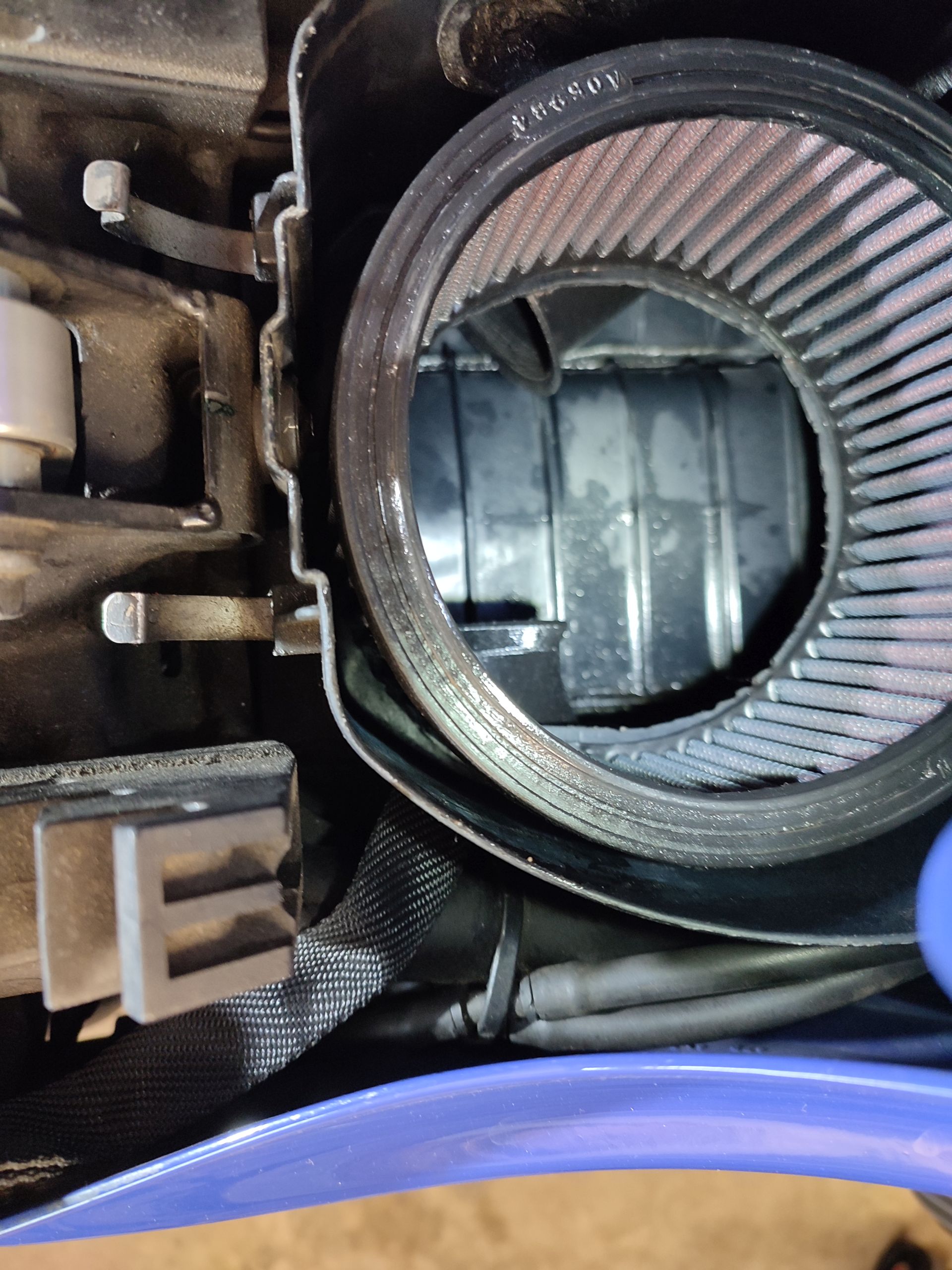

Ok jetzt hab ichs geblickt, danke dir! Ist das dann ein Pauschalluftfilter oder von einer anderen BMW?

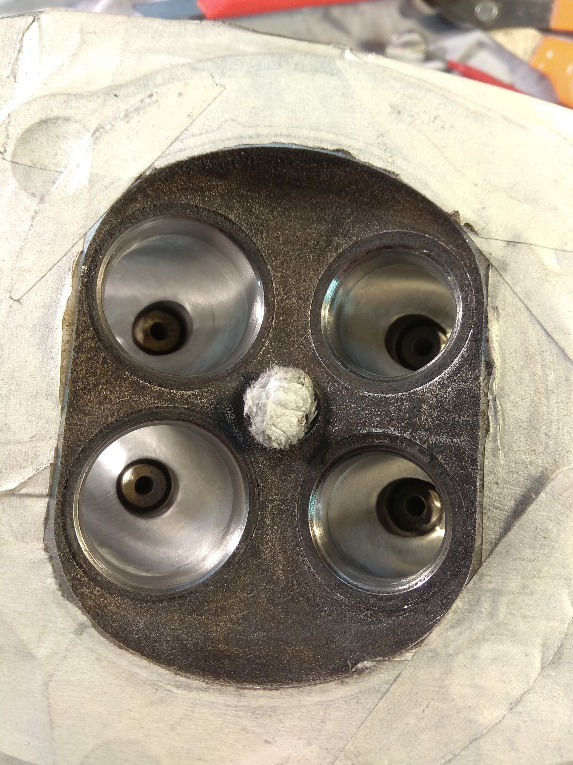

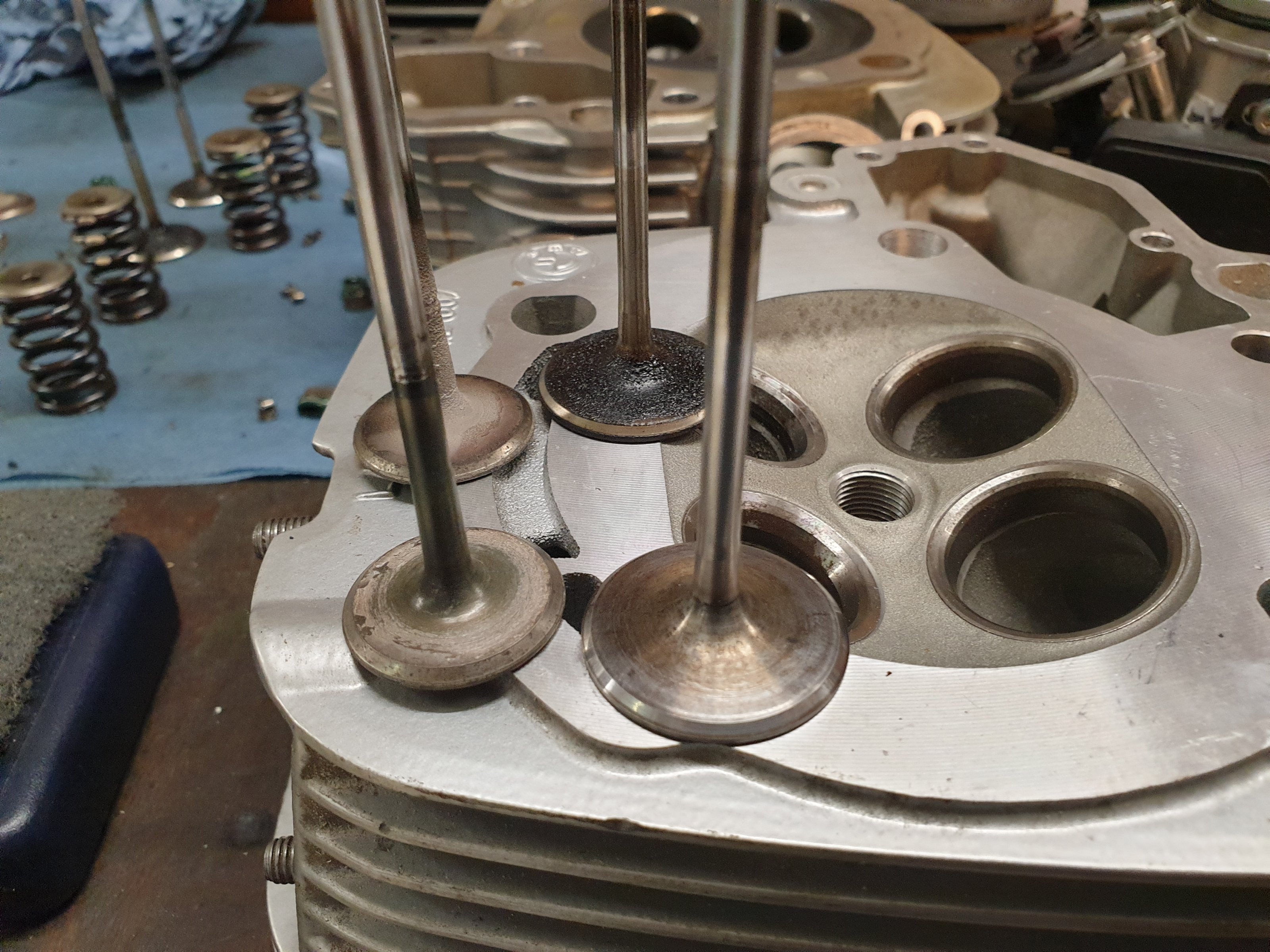

Frage an die Experten: dürfen die Ein- und Auslassventile mechanisch gesäubert werden? Möchte vermeiden das ich mögliche Titanschichten zerstöre.
elfer-schwob
elfer-schwob
09.04.2008
8.706
im Murrdäle
1150 GS-A, R 80-Umbau
Die Dichtflächen werden ja beim Einläppen bearbeitet.
Der Rest wäre Kosmetik, weils die Ablagerungen entweder eh wieder aufbaut oder mit Glück auch wegbrennt.
Mein Filter ist ein K&N E 3210. 2022 aus England besteht mit 6 Wochen Lieferzeit. Es gibt noch andere die passen aber waren damals nicht verfügbar. Der ist 89 mm hoch, der Lufi Deckel musste angepasst werden

Habe noch 2 Original Clanschmidt Filter, wer Maße braucht, kein Problem.
Habe auch noch Kontakt zu Clanschmidt, den kann man ja Mal fragen wo er sie her hat.

Ja den Einbruch hat man leicht gespürt, der Prüfstandlauf war noch mit dem Chip,
zum Abstimmen bin ich leider nicht mehr gekommen, es ist die 12GS mit 17" Räder dazwischen gekommen.
Habe ich aber bis heute bereut die 11 abgegeben zu haben.
Wenn Du die Köpfe jetzt schon runter hast, solltest Du die Kanäle noch etwas schön machen.
Die Übergänge glätten und bearbeiten, eine rollende Rauigkeit anbringen.
Die Ventilteller auf jeden Fall säubern für die bessere Strömung.
Und wegen dem Ersatz für den Papierfilter ist momenan auch Thema im S-Boxer Forum,
Taurus hat dort Info gegeben für Ersatz,
Volair-Luftfilter
Sind auch noch Mal Bilder zur Info.
