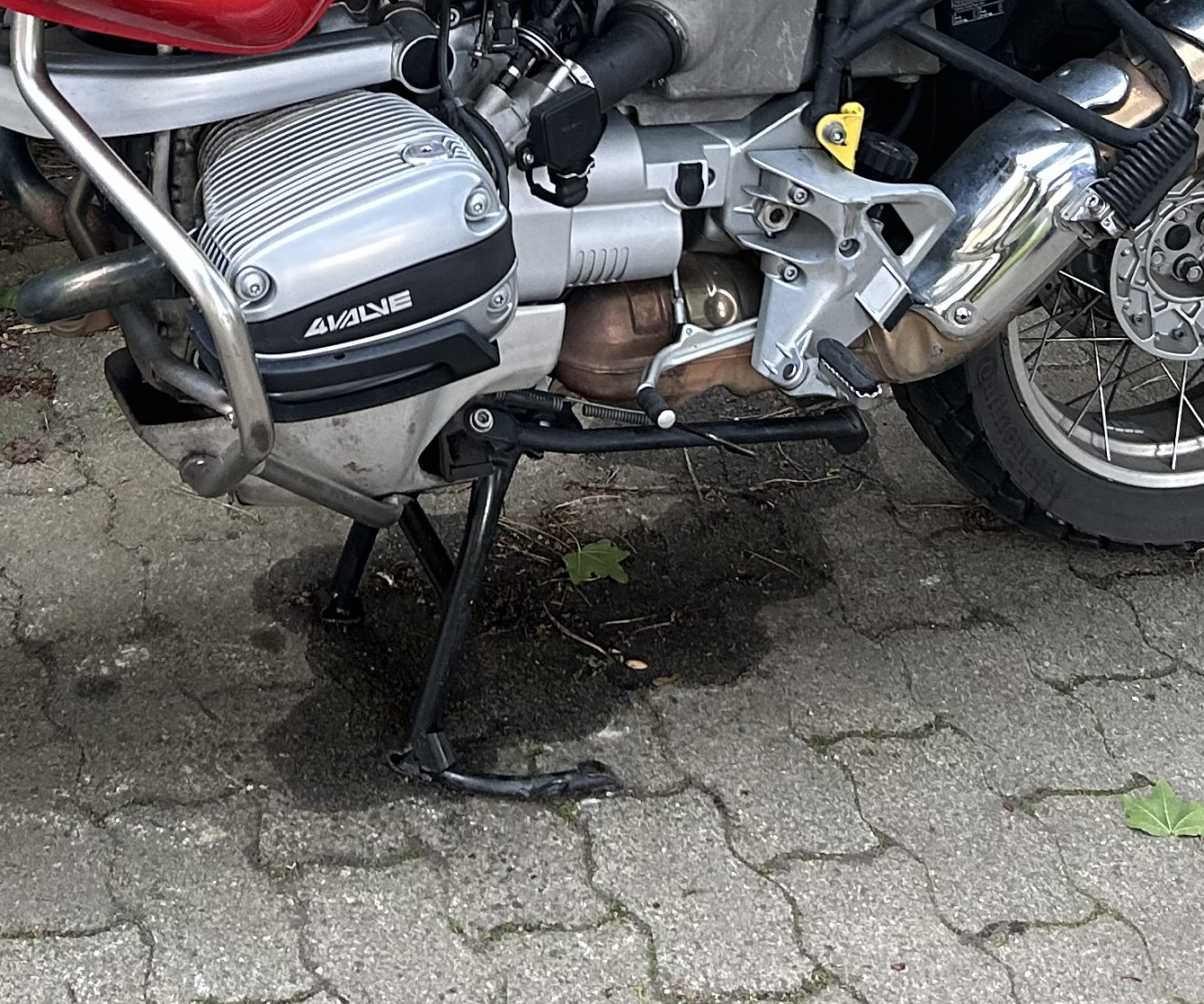

Hallo Kollegen,
ich brauche bitte mal Eure Hilfe:
Meine GS verliert Ihr Motoröl auf der rechten Seite.
Habe das Teil so gekauft und lt. Vorbesitzer hat er nach der Arbeit ein paar Tropfen am Boden vorgefunden.
Er ist auf dem Heimweg kurz einkaufen gewesen und danach hat er schon mehr am Boden gesehen.
Dann kurz nach Hause gefahren, dann ist noch mehr Öl rausgelaufen und das Ölschauglas ist immer leerer gewoden.
Er hat die GS nicht mehr gefahren sondern verkauft an mich....
Habe mal den Motorschutz und die Sturzbügel abgebaut.
Dann habe ich einfach mal Öl nachgefüllt. Noch nicht mal soviel, als dass ich etwas am Ölschauglas sehen konnte, da hat es wieder angefangen zu tropfen....
Es scheint auf der rechten Seite im Bereich der Ständerbefestigung am Motorgehäuse rauszukommen.
Ich bin noch nicht dazugekommen, den Hauptständer und die Halterung mal abzubauen....
Hat jemand schon ähnliche Erfahrungen gemacht bzw. was könnte das nach Eurer Einschätzung her sein?
Lt. Vorbesitzer hatte er keinen Unfall oder Geländekontakt und es hat einfach angefangen zu tropfen....
Vielen Dank für Euer Feedback.
Grüße Horst auf FO

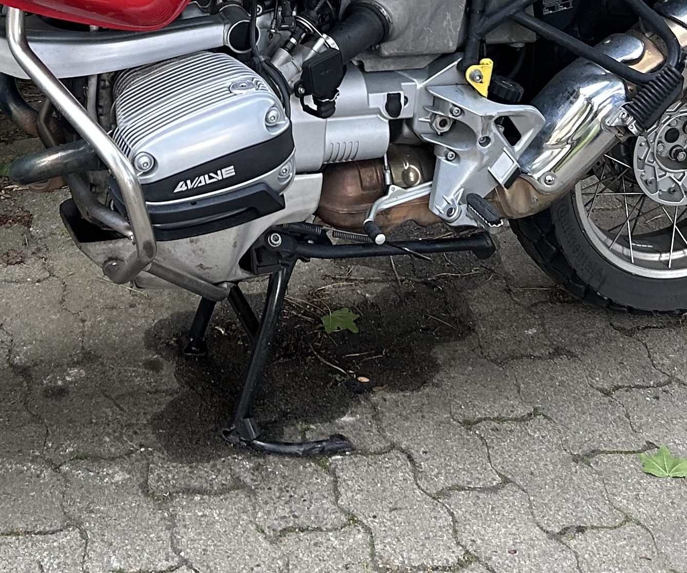

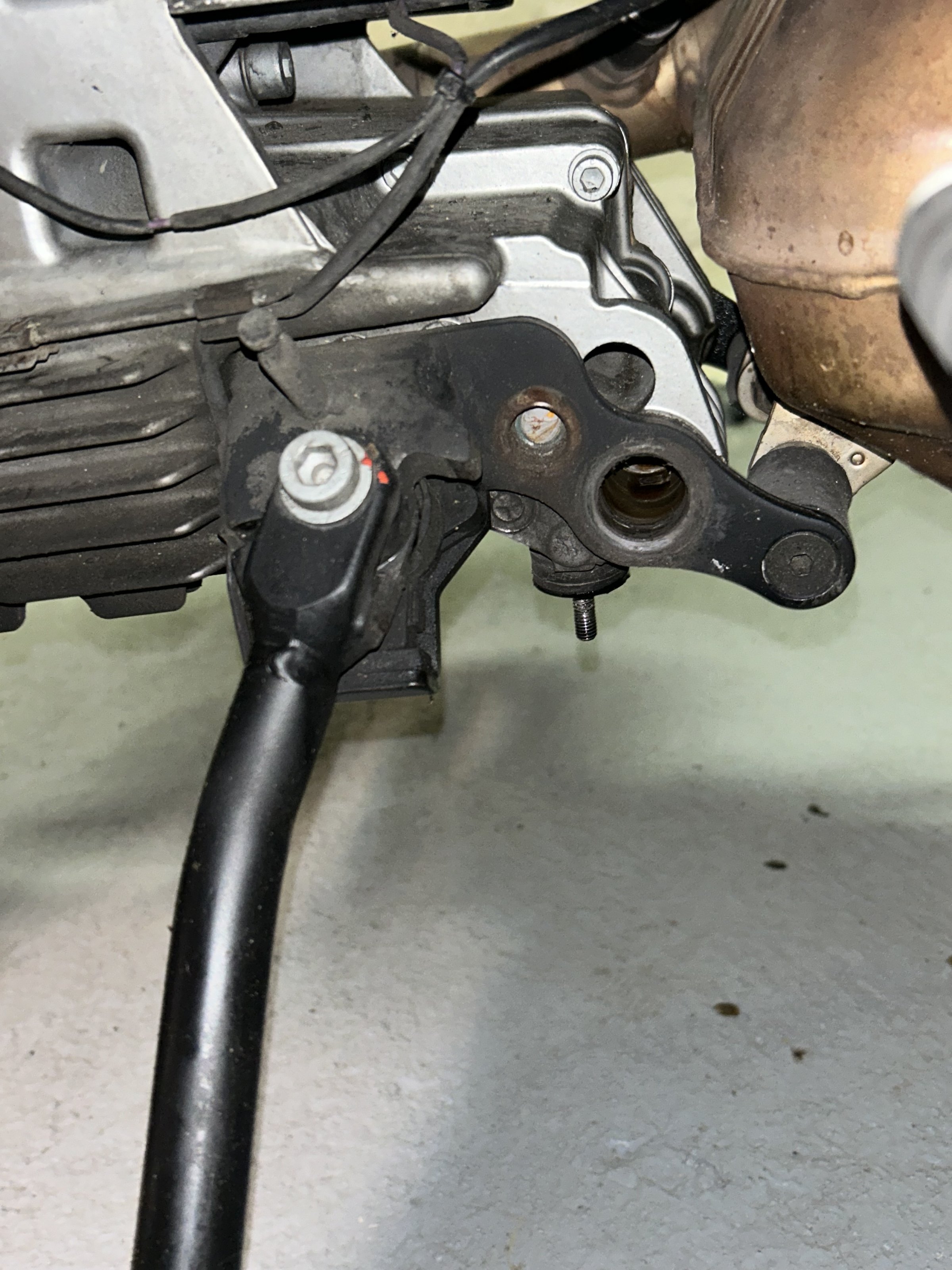

Hier noch ein weiteres Foto, wie es ausgesehen hat....

Die Pfütze auf Bild 2, scheint ihr Zentrum mittig auf höhe des Kuppl.Gehäuses zu haben. Kann aber täuschen da der Motorschutz drann ist....heist das Oel sammelt sich erst im Motorschutz.

- Sturzbügel und Motorschutz ist bei Foto 1 schon herunten
- Foto 2 war noch im Urzustand, wie ich das Teil übernommen habe; hier war der ganze Motorschutz voller Öl, richtig.

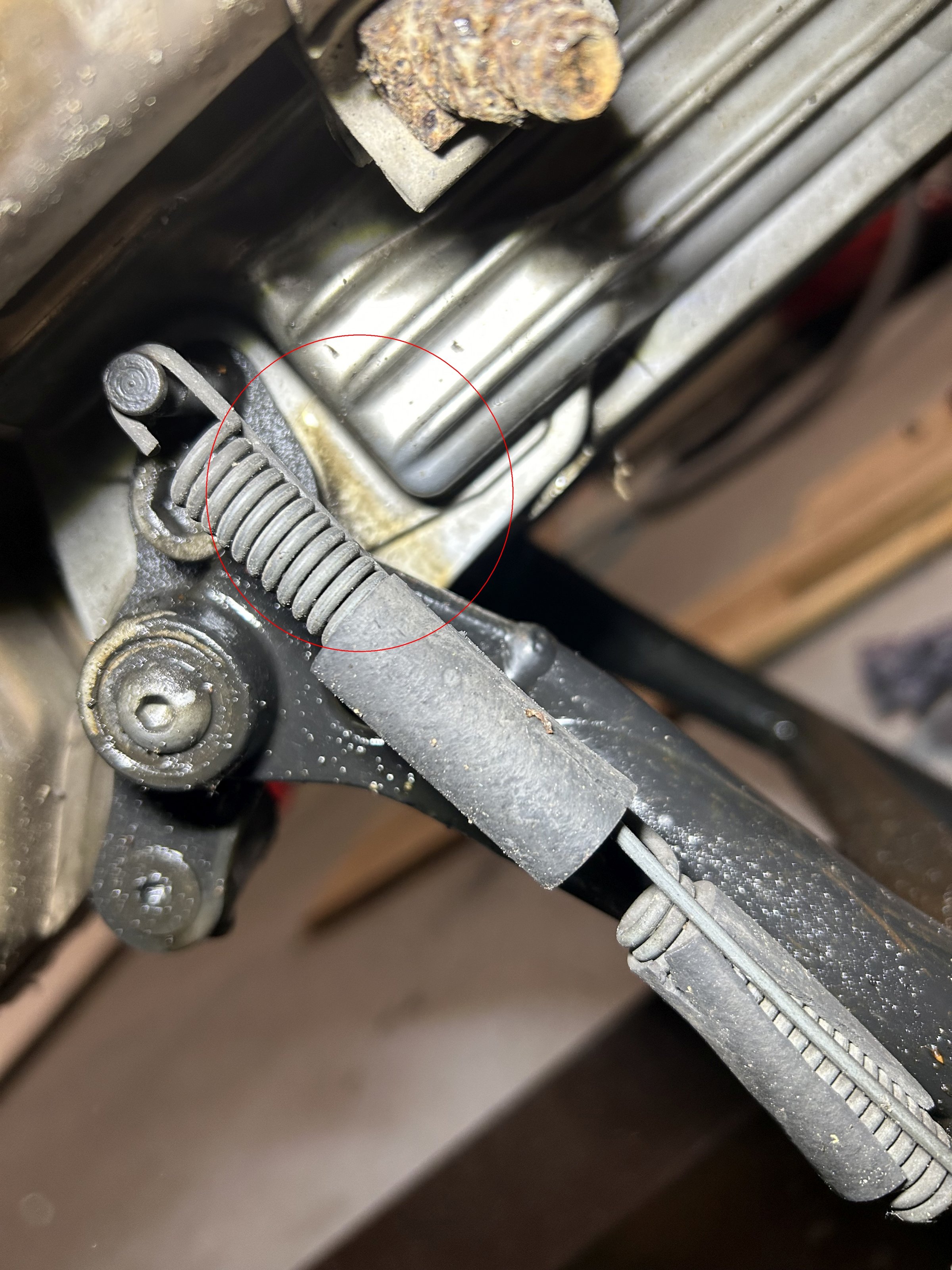

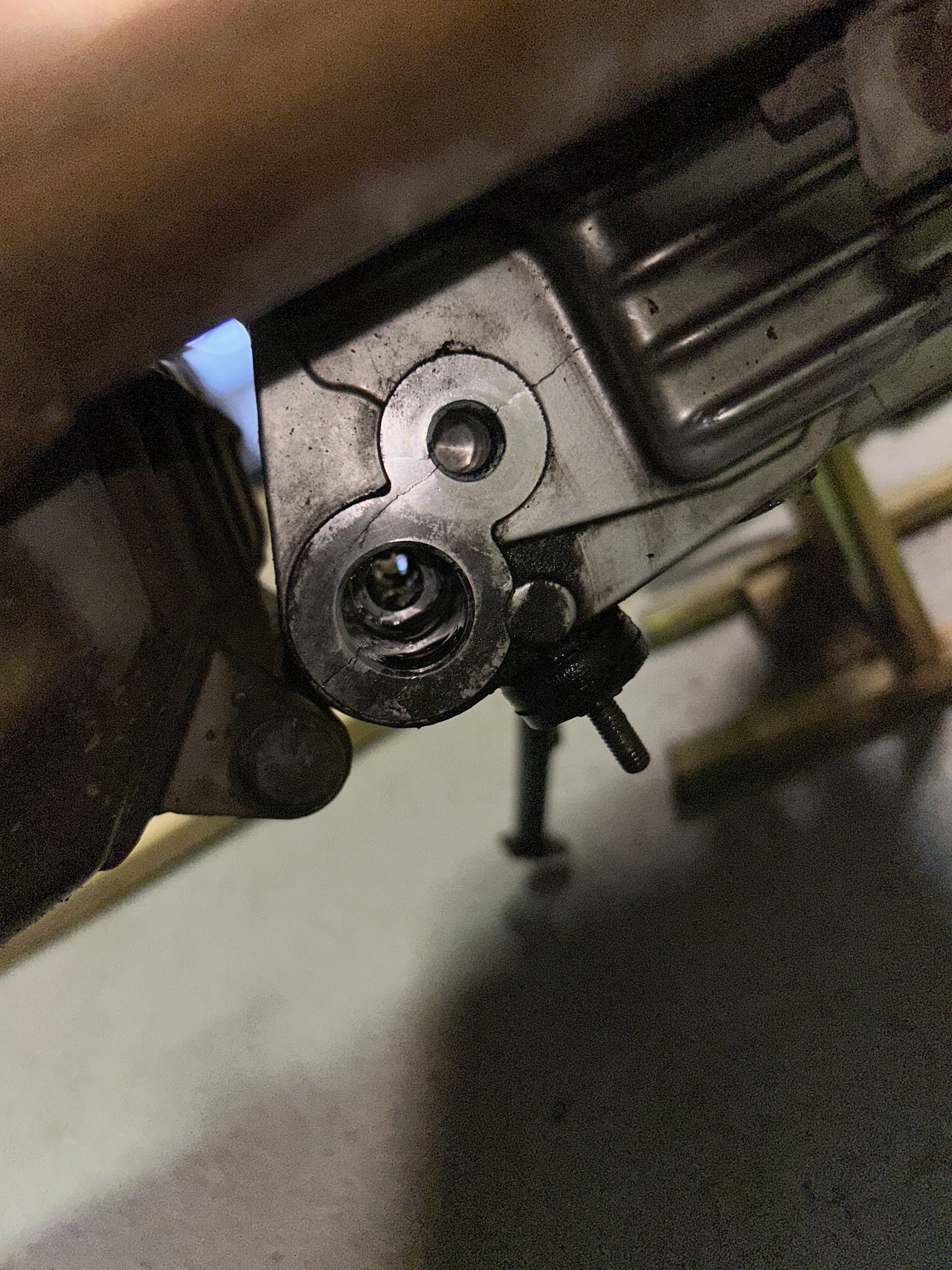

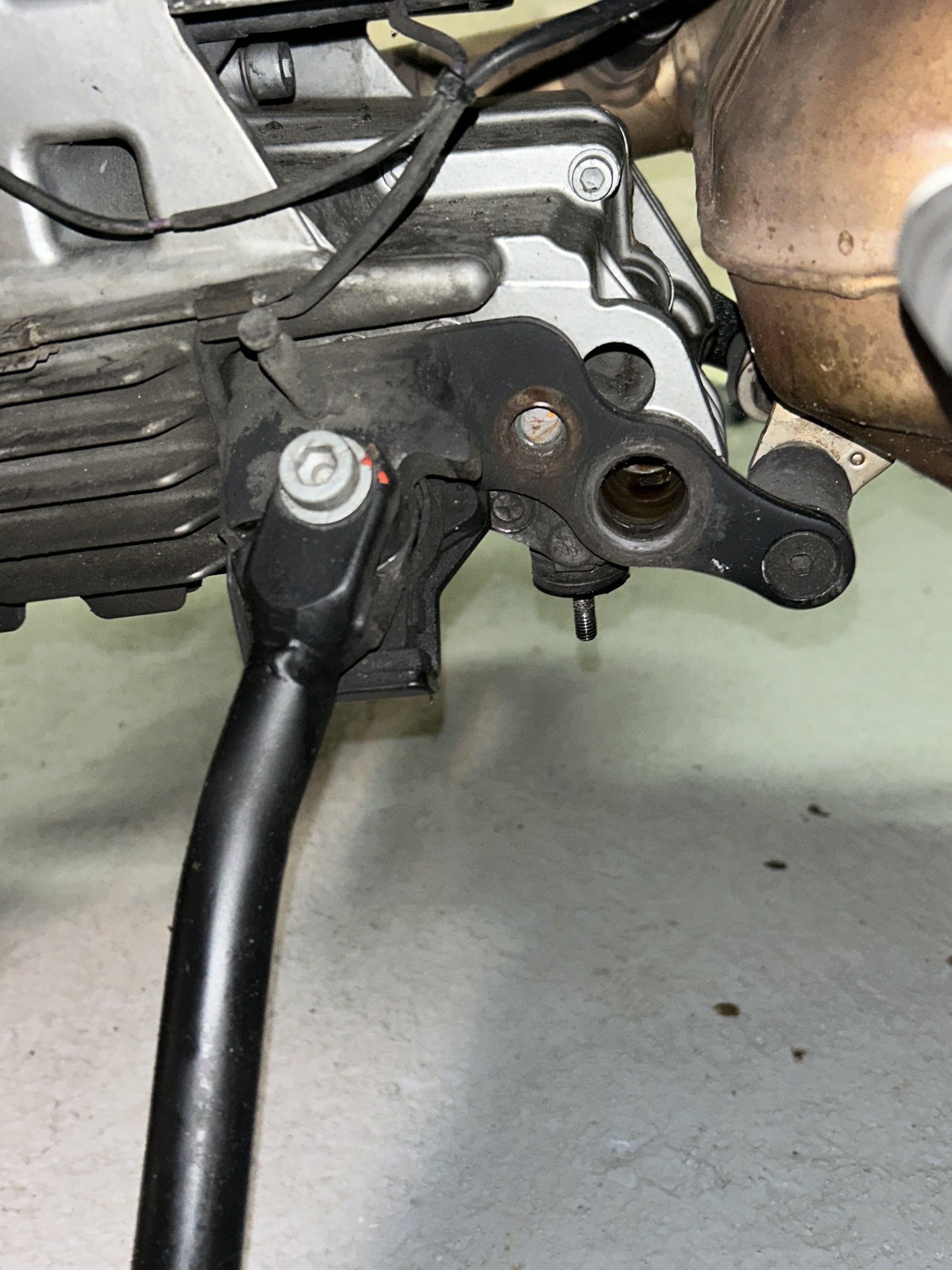

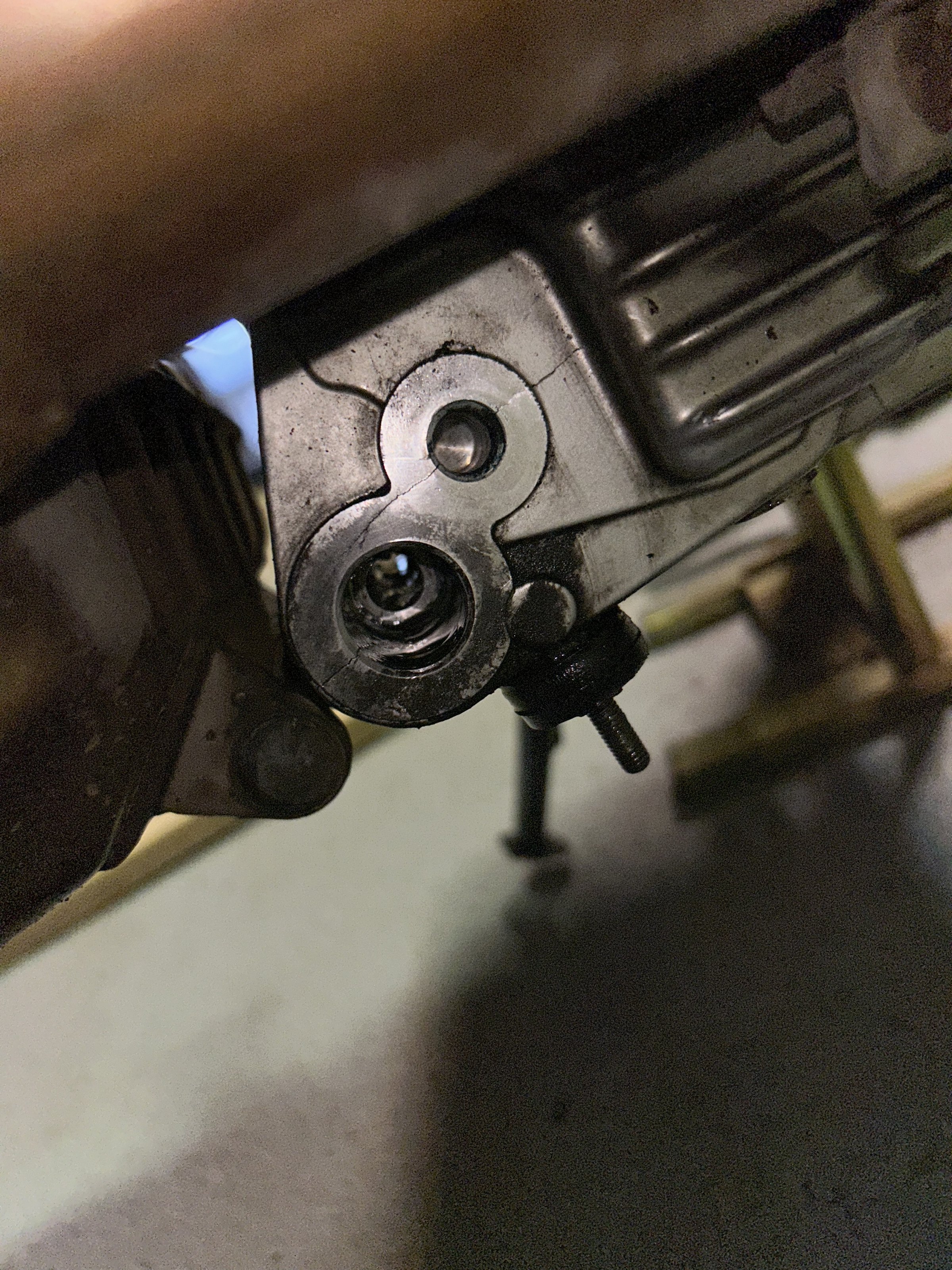

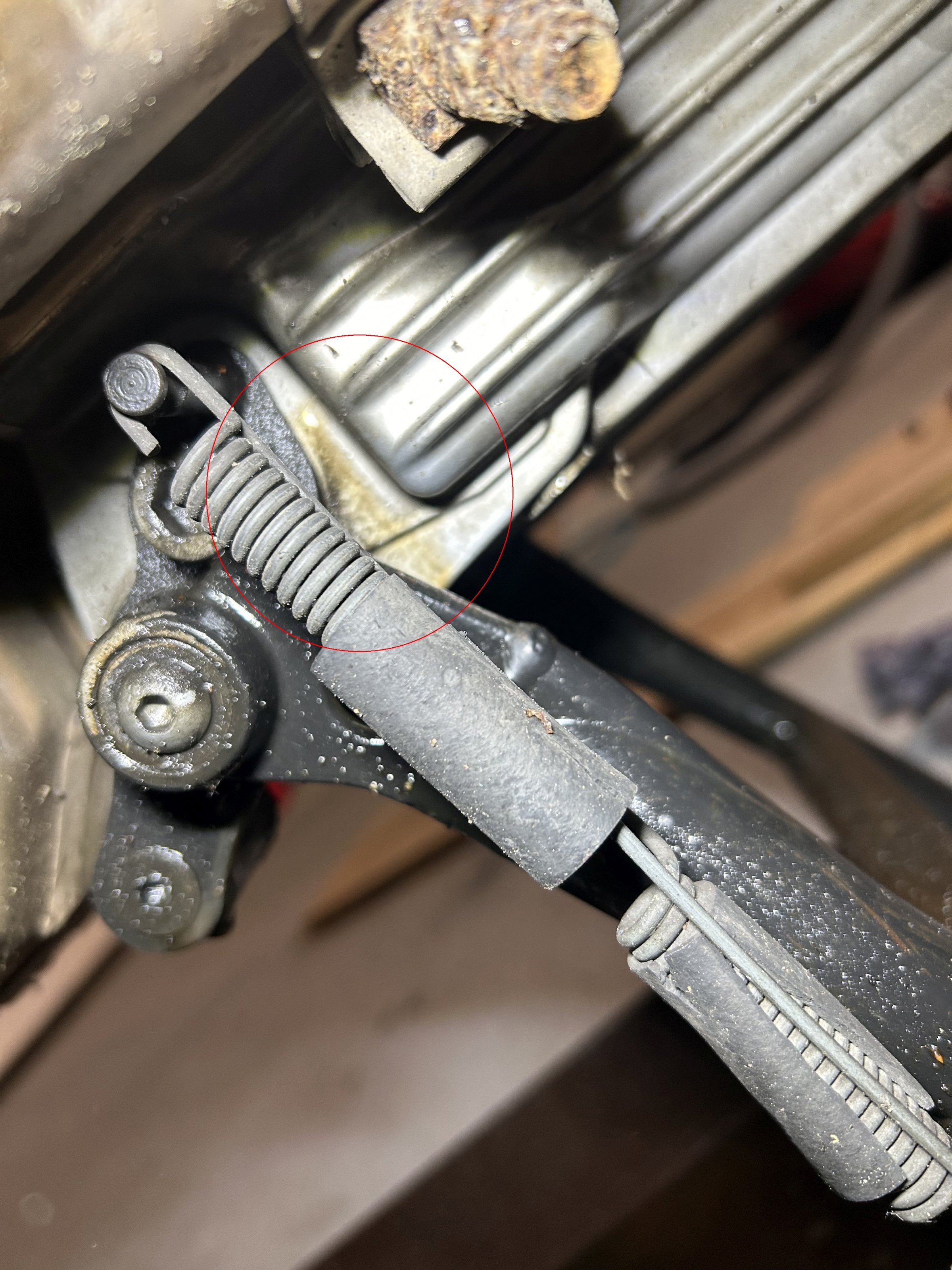

Leider ist der Supergau eingetreten. Motor Gehäuse ist tatsächlich gerissen.
Das vermeintliche Schnäppchen für 800 € ist wohl doch nicht mehr so günstig gewesen
Horst_FO
30.05.2024
20
R1100GS, K75, K100 und andere...
Und auf der linken Seite habe ich bei der Ständerbefestigung auch eine abgerissene Schraube, die noch drin steckt, gefunden
