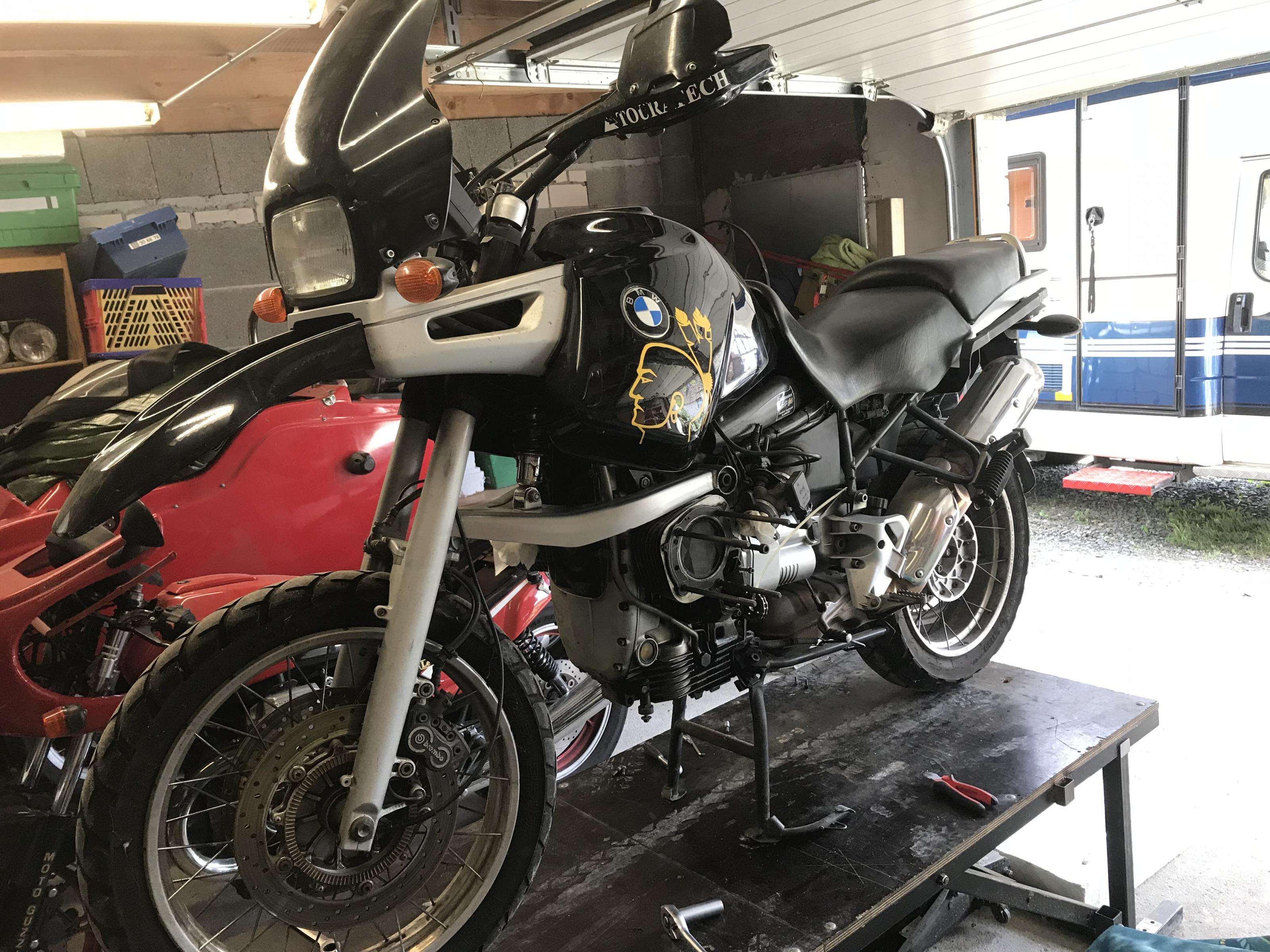

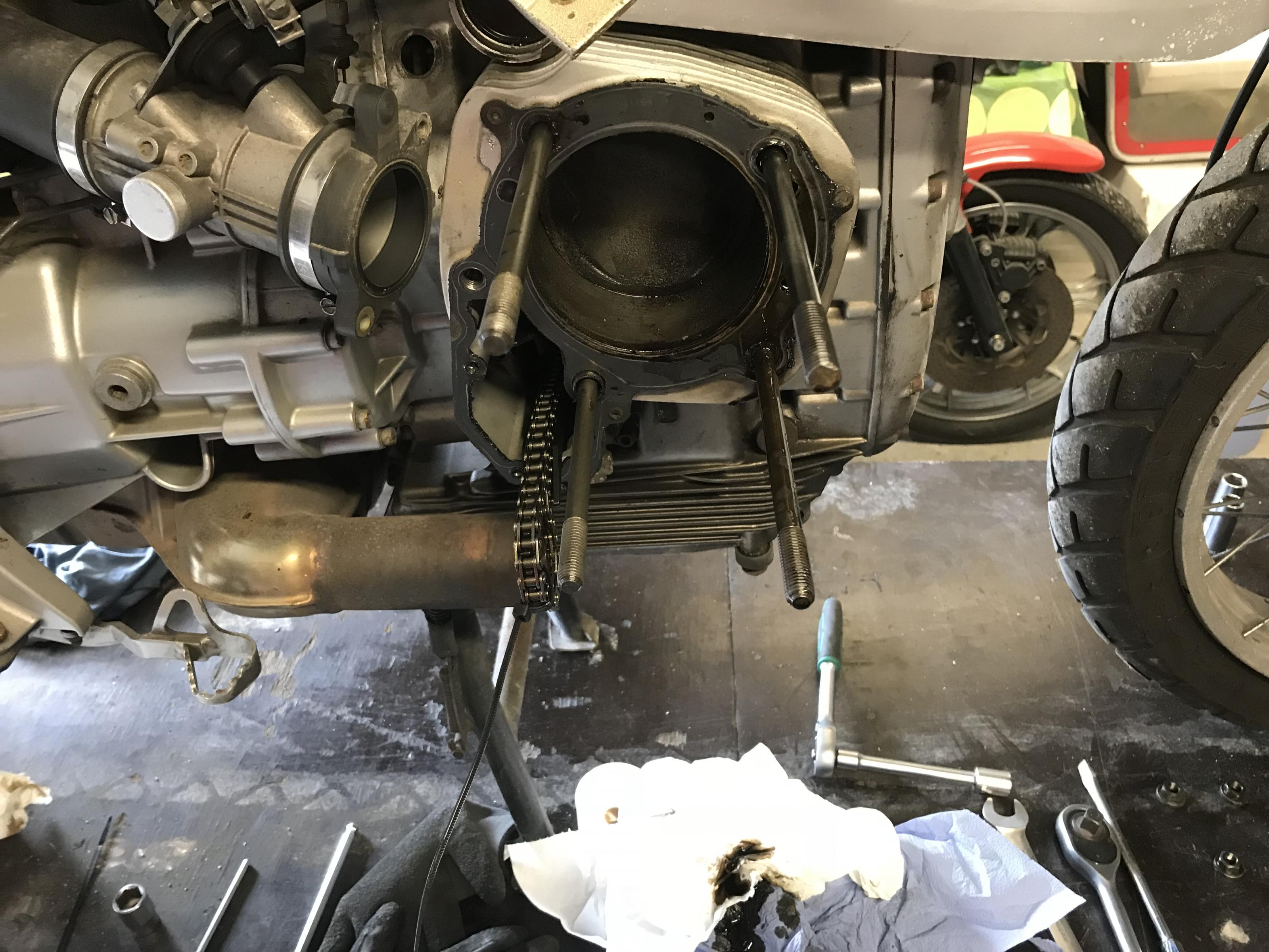

Da bin ich endlich wieder. Jetzt steht die Gute bei mir in der Garage auf der Bühne. Nochmals vielen Dank für die bisherigen Beiträge
und vor allem für die Hilfsangebote von Thomas und Jörge, die bei mir um die Ecke wohnen. Ich werde evtl. Gerne darauf zurück kommen.
So sieht sie zur Zeit aus:

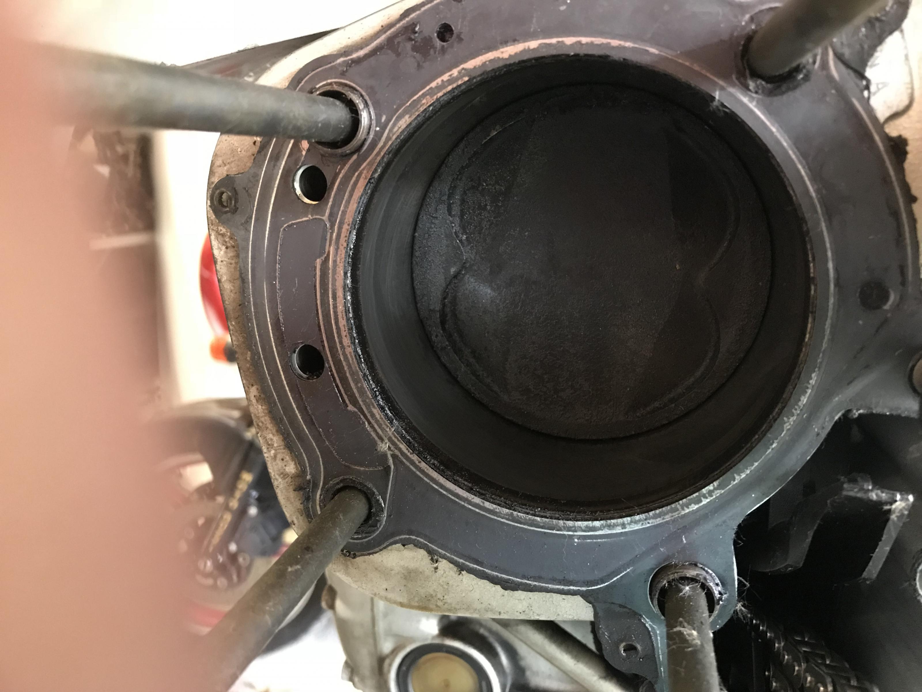

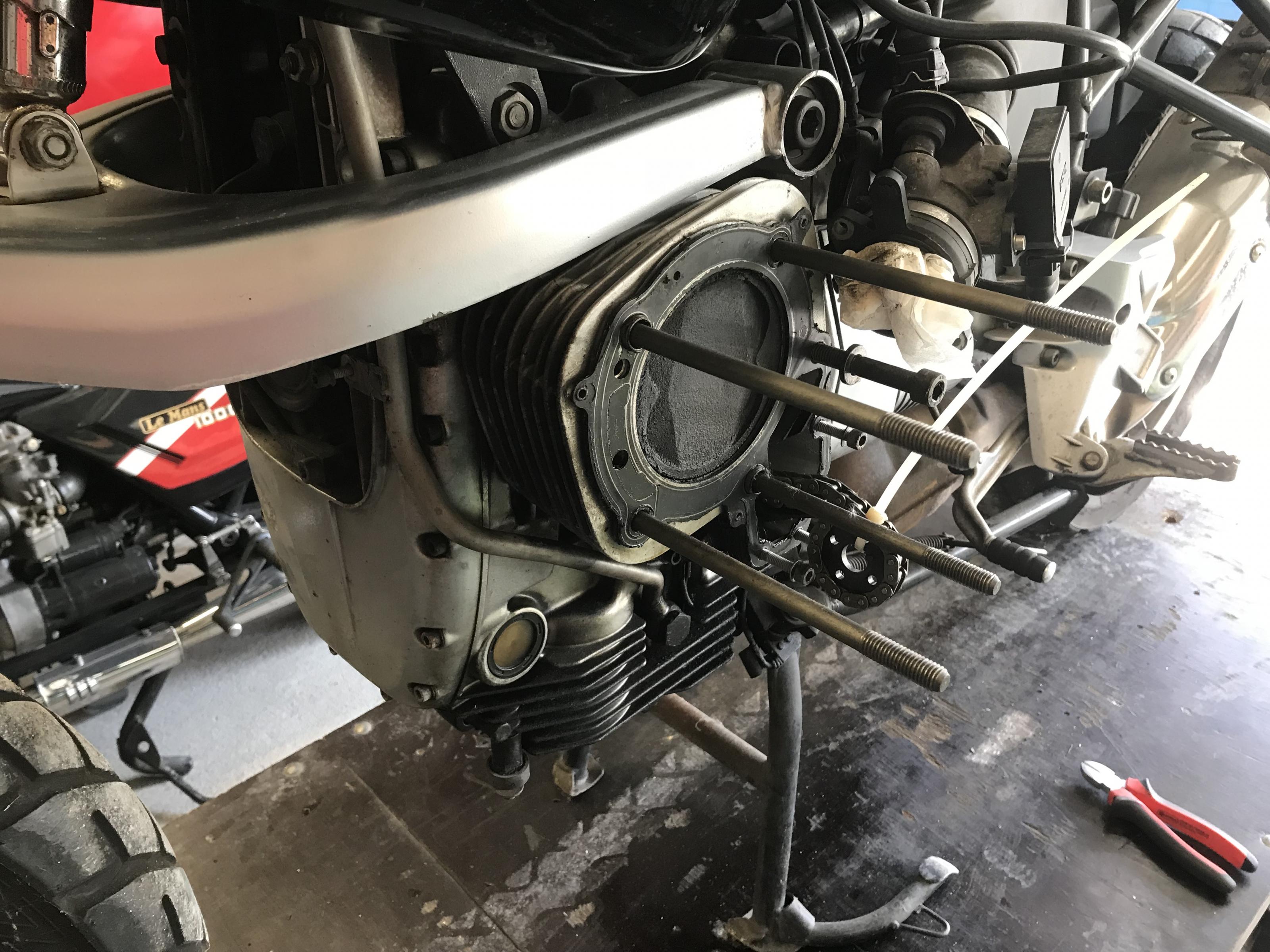

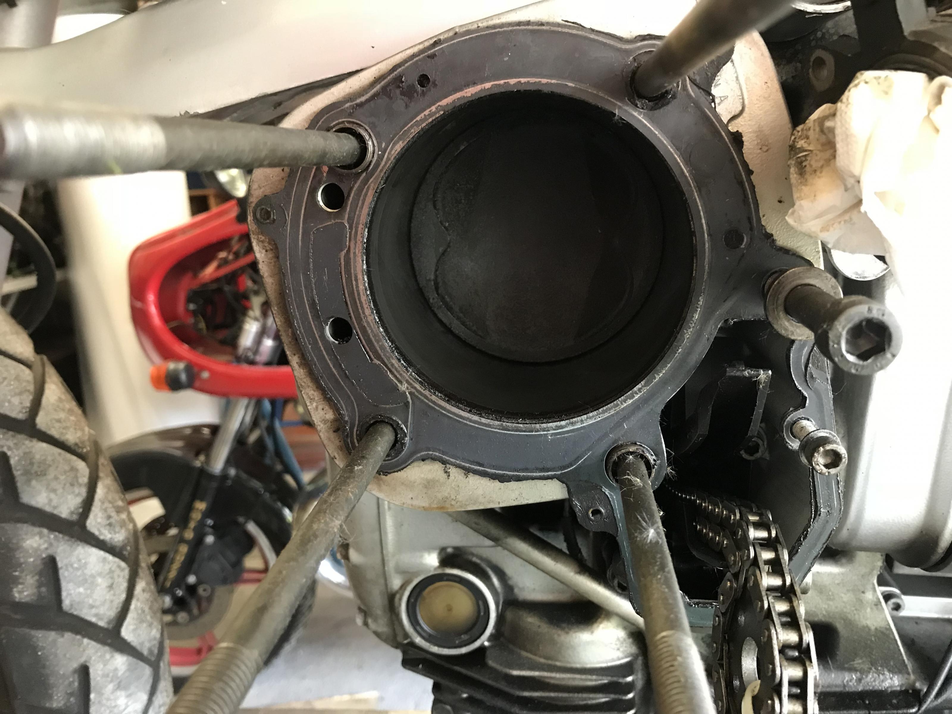

Hier ein Bild vom linken Zylinder und Kolben. Äusserlich kann ich nichts besonderes feststellen.
Wenn ich jetzt vorne an der Kurbelwelle im Uhrzeigersinn drehe, geht der linke Kolben ganz nach unten
in den Zylinder und anschl. wieder hoch bis ca. Mitte Zylinder. Ab da geht nichts mehr. Die Kurbelwelle
steht auf Block und lässt sich nicht weiter drehen. Hier 2 Bilder:
Hier noch ein Bild vom linken Zylinderkopf, der rein äusserlich nicht ungewöhnlich ausschaut.
Wie wäre jetzt die weitere Vorgehensweise? Den rechten Zylinderkopf abmontieren? Ich weiß nicht,
ob ich den rechten auf Zünd OT stellen kann, da die KW sich nur ein Stück drehen lässt.
Ich hoffe, ich habe mich nicht allzu blöd ausgedrückt, aber ich bin eben Laie. Interessierter Laie.....
In gespannter Erwartung eurer Antworten und allen einen schönen Feiertag,
Martin

den zylinder mal ganz abziehen und dann mal die kurbelwelle drehen!
DarkCoke
02.10.2016
285
Genau, Zylinder runter und reingucken.

"Ab da geht nichts mehr"...
Ab da wird die Steuerkette sich verklemmen und das ganze blockieren.
Wenn du die Kurbelwelle drehst, dreht die Nockenwelle mit, also auch die Steuerkette. Kann sie das nicht, verkeilt sie sich.
Schönes Motorrad! (Aber der Indianerkopf? :verwirrt_2: Hätte ich noch vor dem Zylinderkopf entfernt... :nicken: )
kuhschrauber
02.05.2017
2.154
hannover
1100 gs 1150 gs
beim drehen muss natürlich die steuerkette frei laufen! also kabelbiner ab von der kette..................

ich frag mich, warum man ausgerechnet den linken zyko abgenommen hat.
zufallsprinzip? oder weil der krach ohrenscheinlich von links kam?
da kann man sich auch täuschen.
möglicherweise ist rechts ein ventil verklemmt o. abgerissen?
bevor du li. den zyl. ziehst, nimm mal den re. zyko ab.
ob o-t o. nicht ist bei demontage wurscht.
grüße vom elfer-schwob

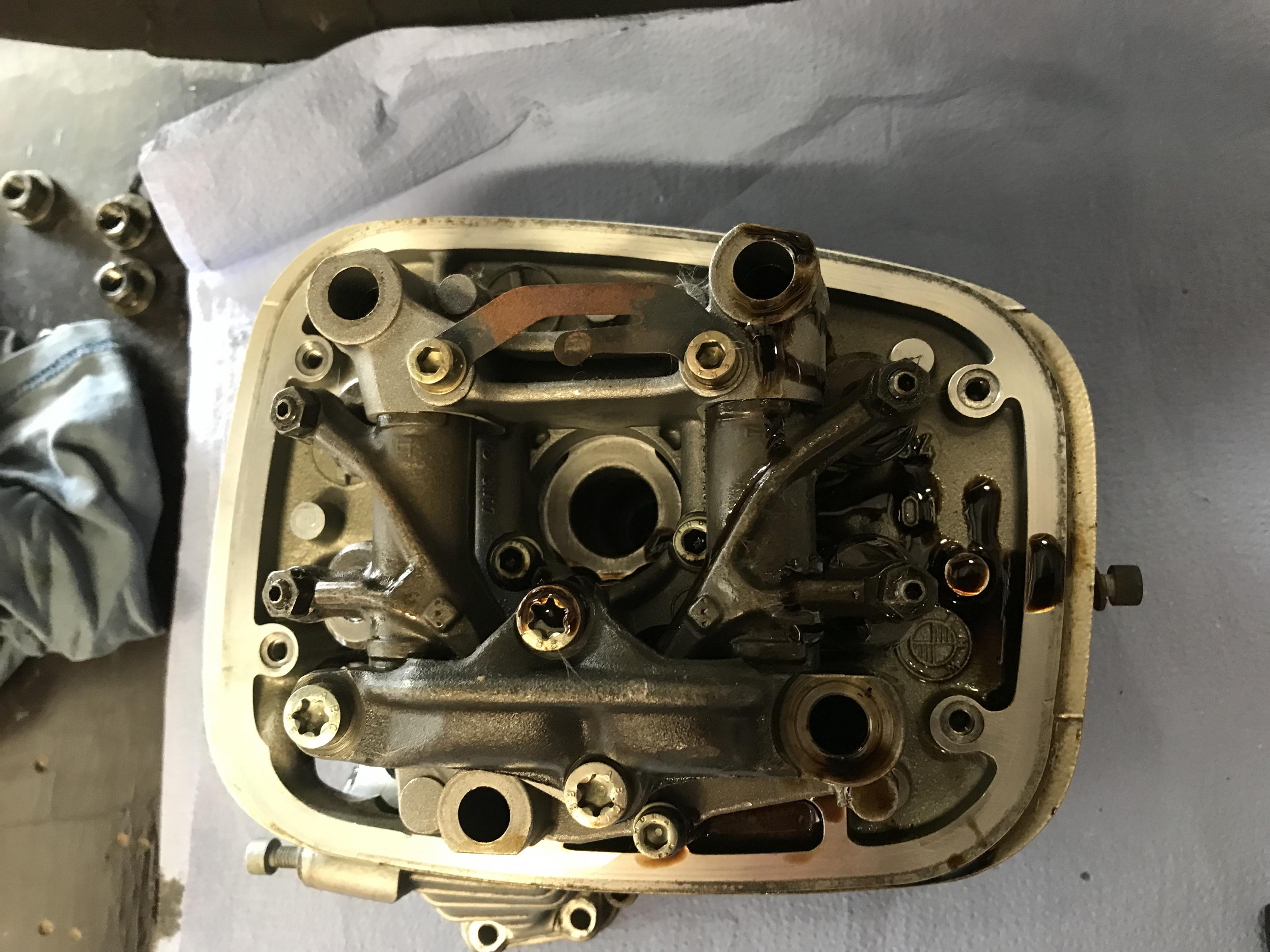

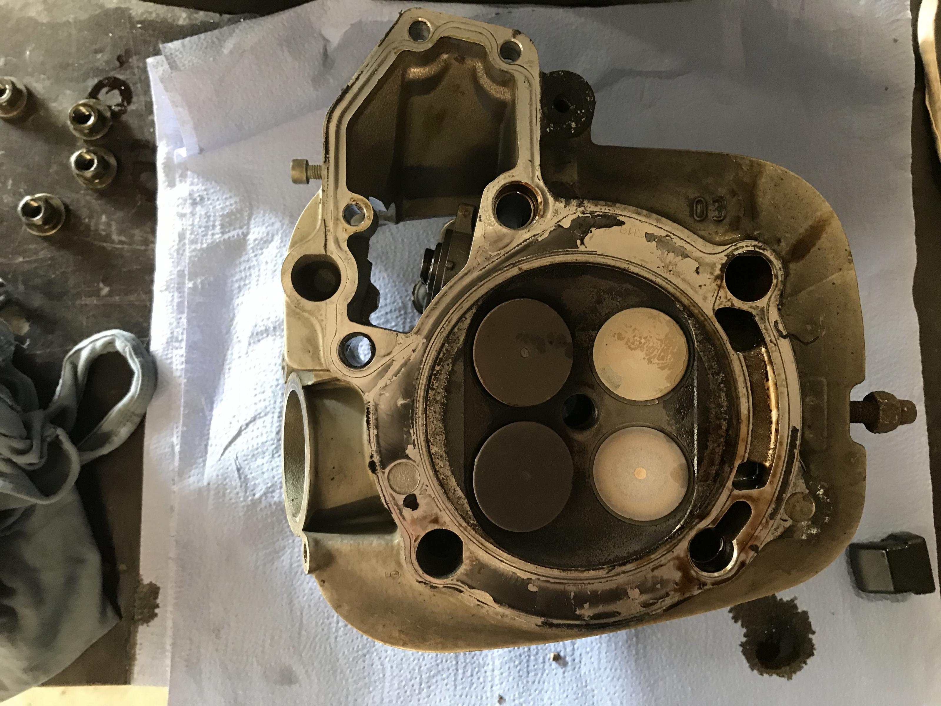

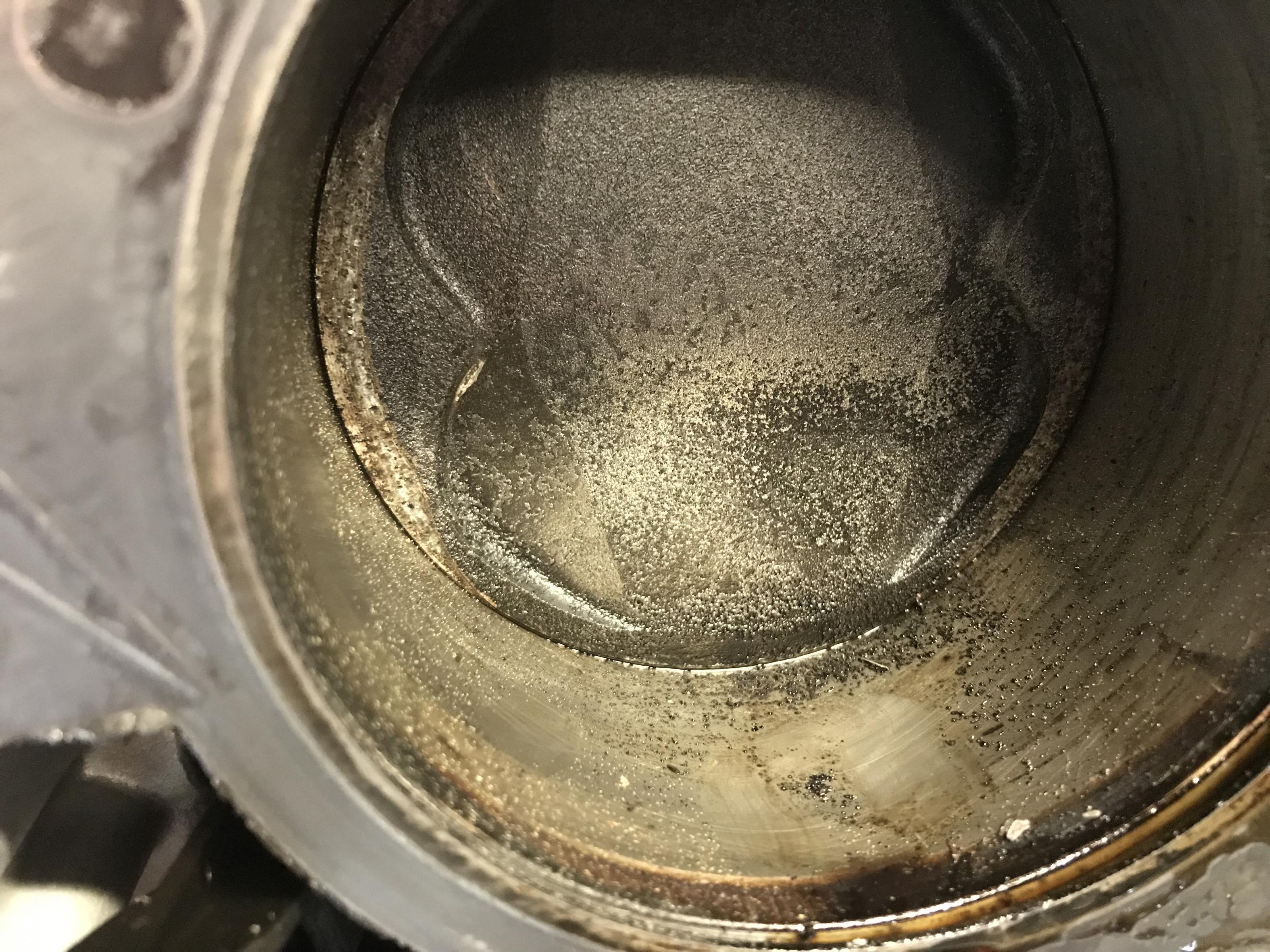

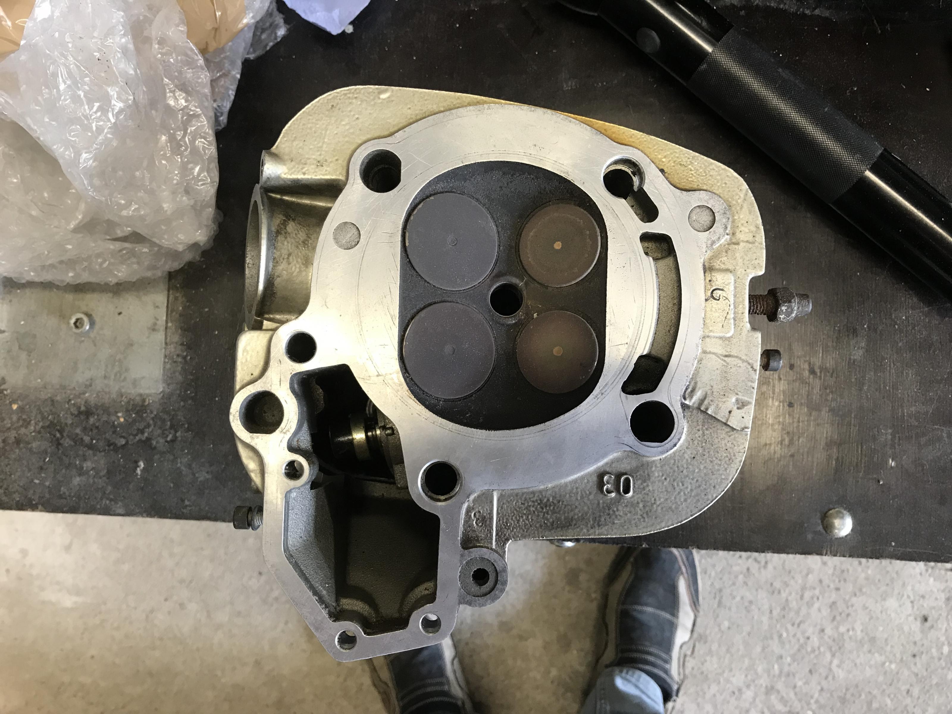

So, ich habe der Einfachheit halber mal den rechten Zylinderkopf runtergenommen.
War eine riesige Sauerei. In Höhe der beiden vorderen Stehbolzen trat Öl aus und
versaut mir die Bühne und den Garagenboden.
Die Zylinder Laufbahn ist voller kleinster Metallspäne. Die Kurbelwelle lässt sich nur
genausoweit bewegen wie vorher. Der rechte Kolben bleibt bewegungslos. Äusserlich ist
dem Kopf nichts anzusehen....
Am vorletzten Bild ist unten am Rand ein Kunststoffteil zu sehen. Wo gehört dass denn hin?
Jetzt beide Zylinder ziehen, oder erst die Köpfe auseinander nehmen???
Schöne Grüße
Martin

öl ablassen und schauen ob das voller späne ist! falls ja (wovon ich ausgehe) komplett zerlegen und überholen...........
Maddin
05.03.2006
78
Windeck
R1150GS Adventure und 2 alte Guzzis
Öl hatte der Vorbesitzer bereits abgelassen. Muss ich ihn mal fragen....
