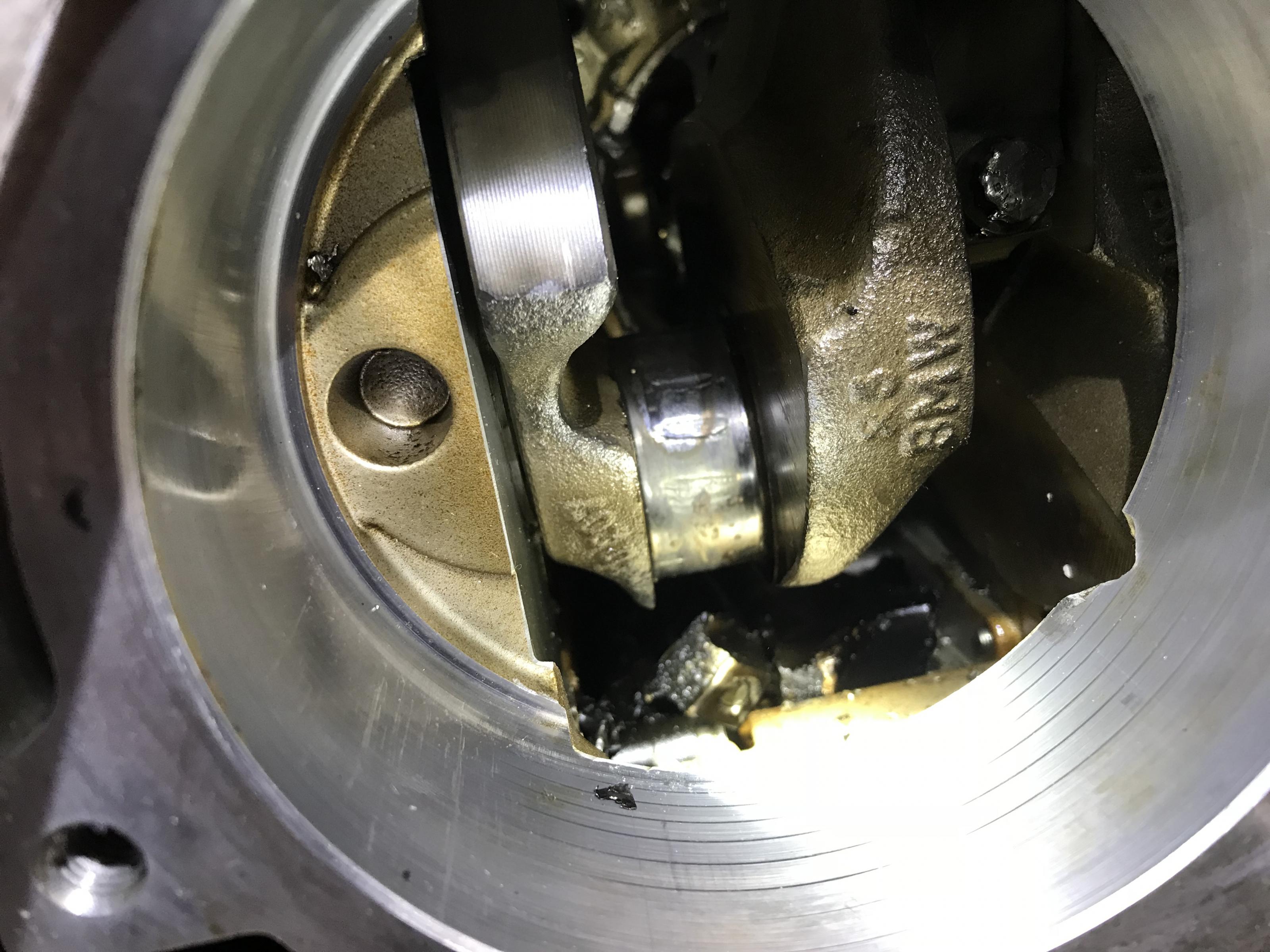

Habe ich richtig gelesen und ein Kolben bewegt sich nicht, wenn die Kurbelwelle gedreht wird?
Dann ist ein Pleuel ab ...
Ich fürchte, das wird nix mehr.
Nimm die Zylinder und Kolben ab, dann siehst du mehr.

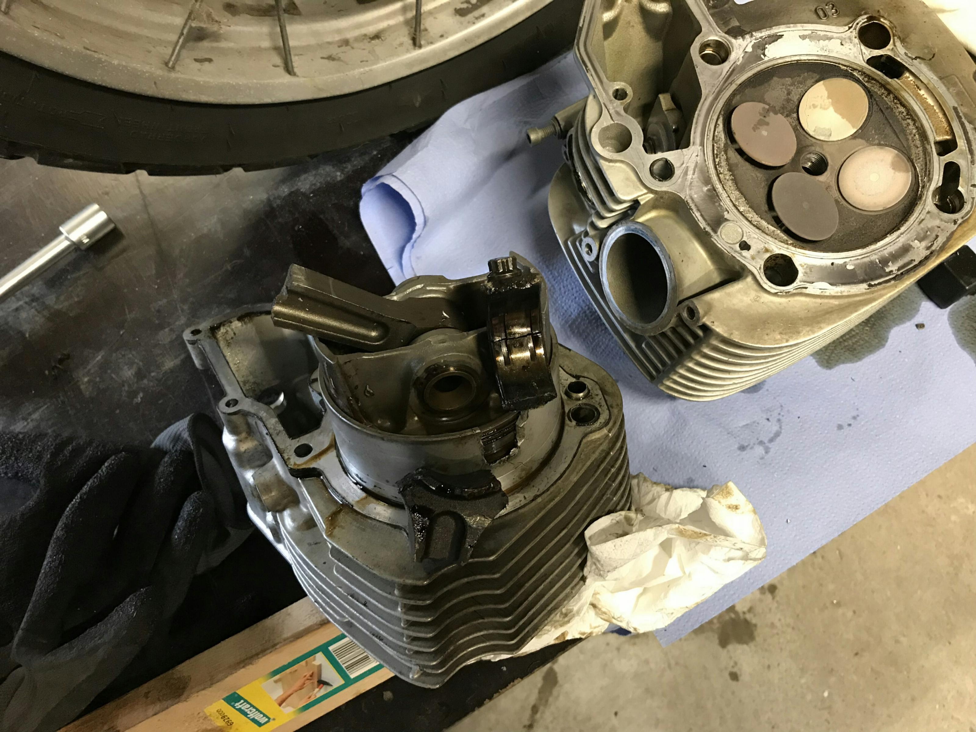

Ja, so ist es....ich werde an dieser Seite Zylinder und Kolben ausbauen und weiter schauen.
Wahrscheinlich werde ich mir einen gebrauchten Motor besorgen und einbauen.

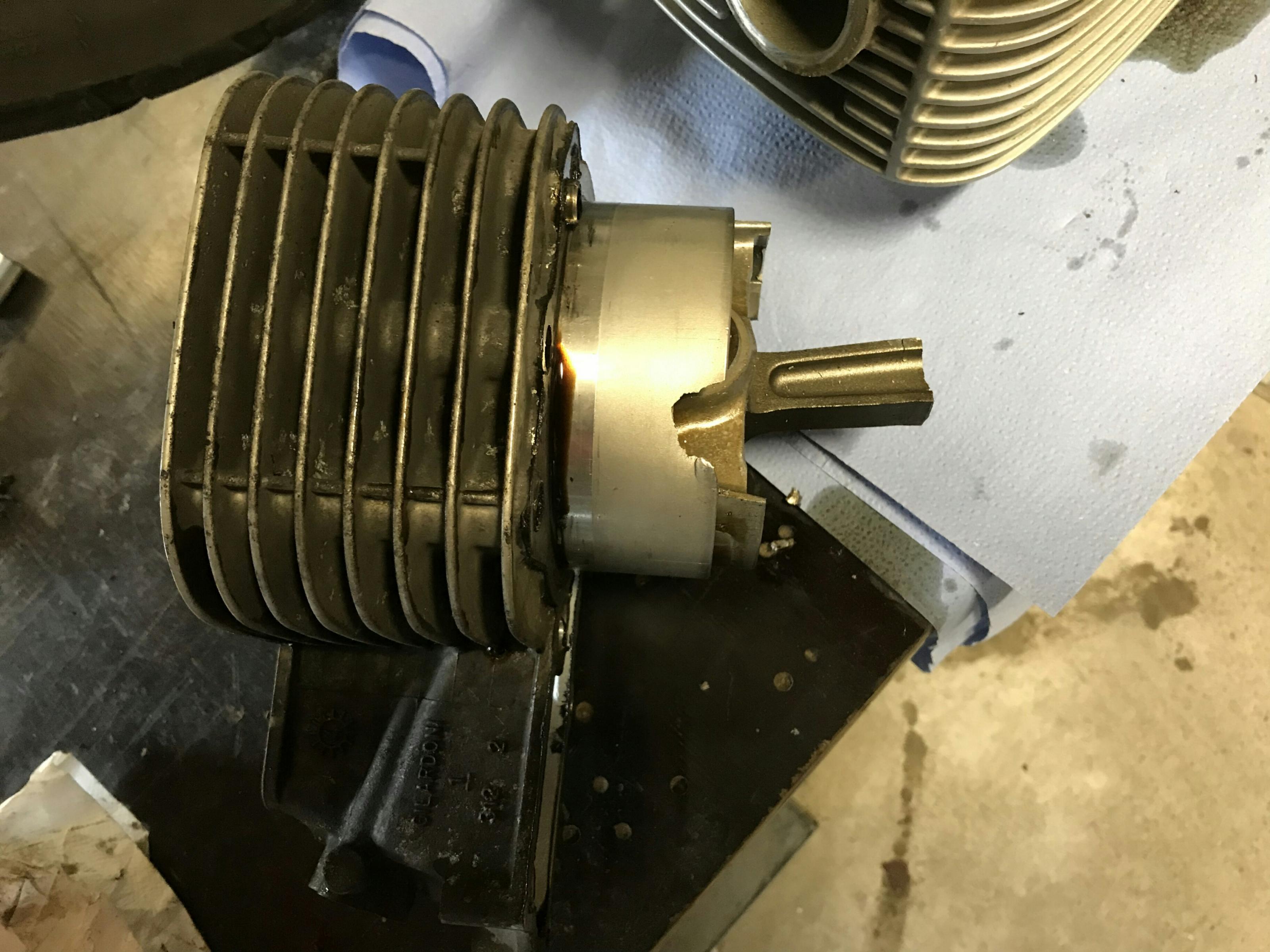

Larsi hat 100 Punkte........Hier der Beweis:
Welche Gründe gibt es für so einen Abriss?
Habe ich noch nie in natura gesehen.
Also, Angebote für gebrauchte Motoren bzw. Tipps werden gerne entgegen genommen.

Hab ich auch so noch nicht gesehen.
Ist der Pleuelfuß weg?
Schrauben abgerissen?
Falls du nix komplettes kaufst, sondern irgendwas neu aufbaust:
Die originalen Pleuel der 1100 sind gegossen, die Pleuel der 1150 sind geschmiedet und passen auch in die 11er.
Ein 1150er Pleuel wird so nicht abreißen ...
Schlimmer noch: Die sind aus Sintermaterial gebacken. War damals eine neue Technologie, auf die man ganz besonders
stolz war. Die unteren Pleuelaugen wurden gecrackt um zur Montage unverwechselbar einmalige Bruchkanten zu erzeugen.
Mit wesentlich weniger Getoese hat man sich von dieser Techniologie (mit der Einfuehrung der R1100S) aber wieder
verabschiedet. Angeblich wegen der hoeheren Leistung der R1100S.
Das heisst die Broesel im Motor sind vermutlich Reste des Sintermaterials.
