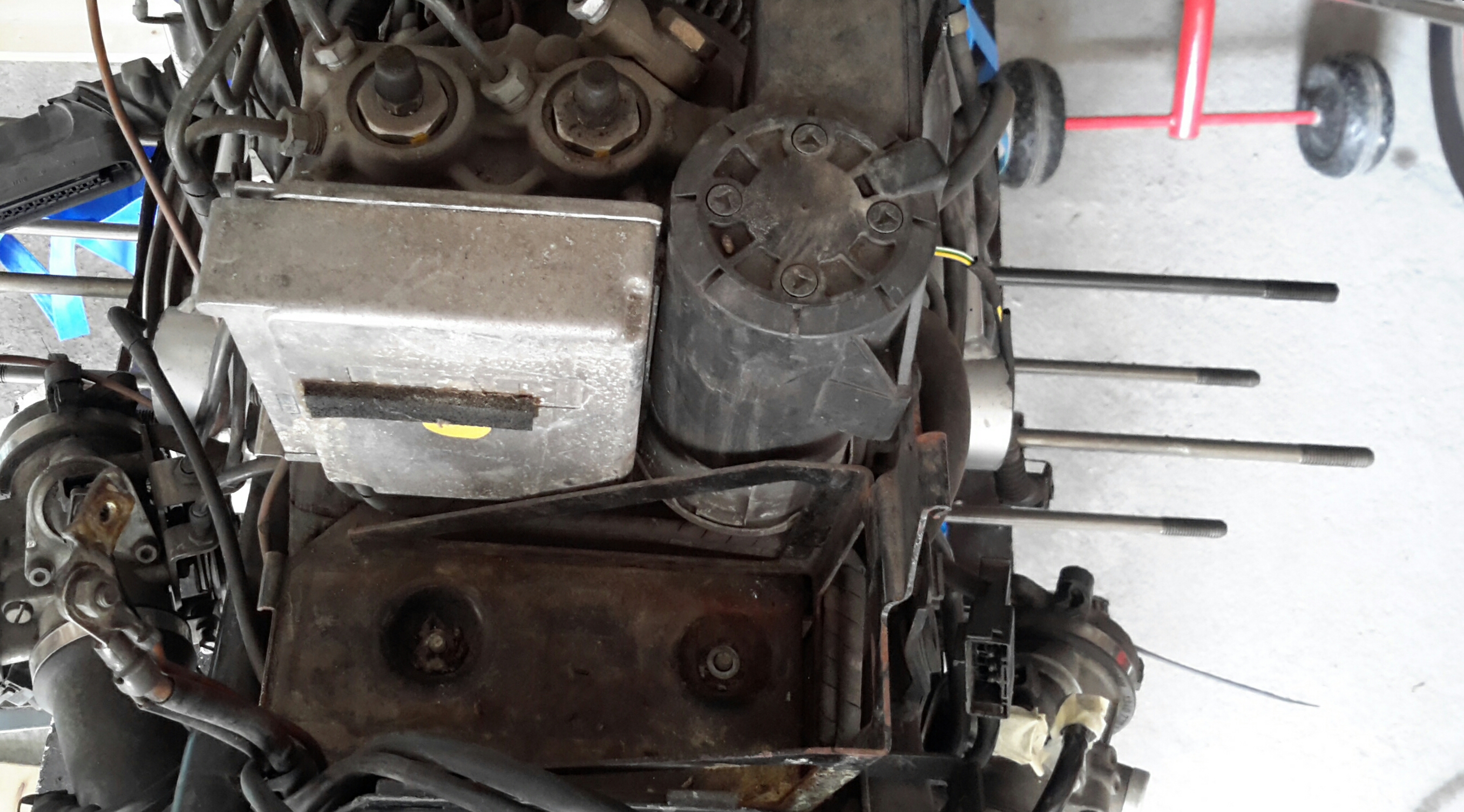

Bei mir sieht es jetzt so aus:
Die 2 Schrauben im eigentlichen Betteriekasten sind raus. Aber unter der ABS Einheit sind noch 2 Schrauben. Nach der
Beschreibung einfach die ABS Einheit ein wenig hochhalten, die Schrauben entfernen und den kompletten Blechhalter
nach links rausziehen. Geht bei mir aber nicht. Ich bekomme die ABS Einheit nur 2-3 cm hochgezogen. Die starren
Bremsleitungen setzen dem ganzen eine natürlich Grenze.
Fragen über Fragen???

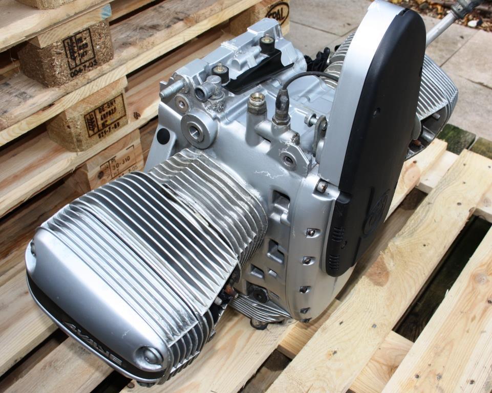

Das ist übrigens der "neue Motor:
Wer hat noch einige Tipps für mich, bitte......

elfer-schwob
elfer-schwob
09.04.2008
8.687
im Murrdäle
1150 GS-A, R 80-Umbau
hi maddin,
ich bezweifle, daß der batt-kasten seitl. rausgeht.
der abs-block ist auch im weg. es soll zwar nen weg geben, bei dem der block drinbleiben kann.
hat bei mir aber noch nie geklappt.
mach den block raus!
zumal zur mot-demontage sonst eh alles an den bremsleitungen hält u. zerrt.
grüße vom elfer-schwob

Hallo Martin, auf dem Bild in deinem WHB arbeiten die zu zweit.
Wenn du keine zwei helfenden Hände hast, könntest du höchstens versuchen, den ABS-Block oben an der Decke mit einem Gurt anzubinden und ihn so soweit es geht anzuheben. Anschließend mit den beiden freien Händen dein Glück versuchen...
Das ist aber irgendwie abenteuerlich.
Deswegen würde ich auch, wie Rainer schreibt, den Block ausbauen. Bremsflüssigkeit sollte ja eh neu rein gefüllt werden und du mußt ja auch an den anschliessenden Zusammenbau denken. Soll dann die umständliche Pfriemelei von neuem los gehen, mit dem Risiko, daß du beim Zusammenbau was zerkratzt oder versehentlich kaputt machst...

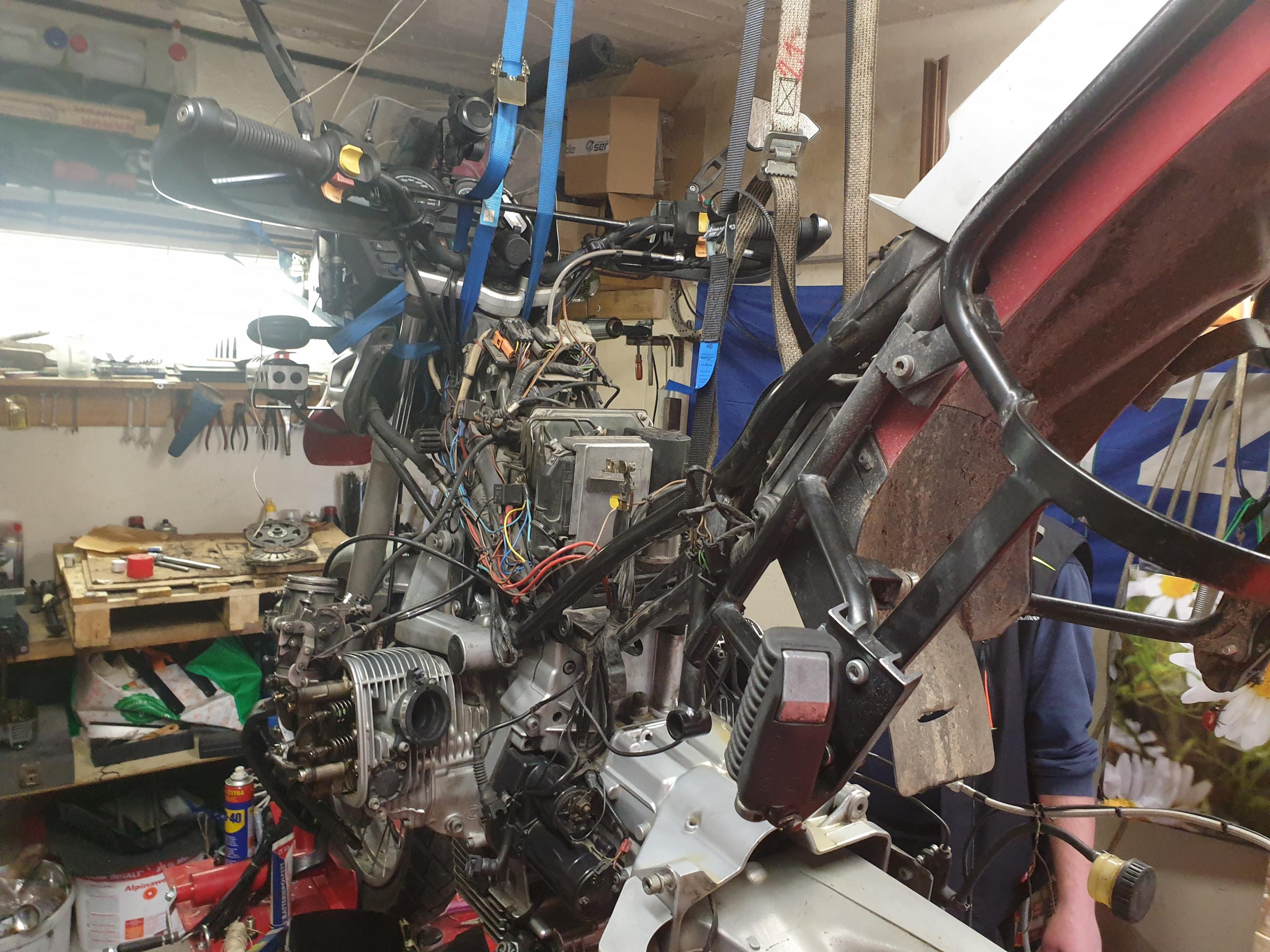

Hallo Martin,
einfacher geht es wenn du alle Schrauben die am Motor befestigt sind löst und deas ganze Motorrad an der Decke mit Gurte aufhängst.
Du kann sogar das Getriebe und den Antrieb zusammen lassen.
Dann den Motor nach unten raus heben und den neuen an den Zylindern wieder nach oben ziehen und einbauen.
Aus eigener Erfahrung klappt das sehr gut, hab drei Wochenenden geschraubt dann war der neue drin.

Hi Maddin,
da Gugg - ich bin nämlich auch gerade dabei.

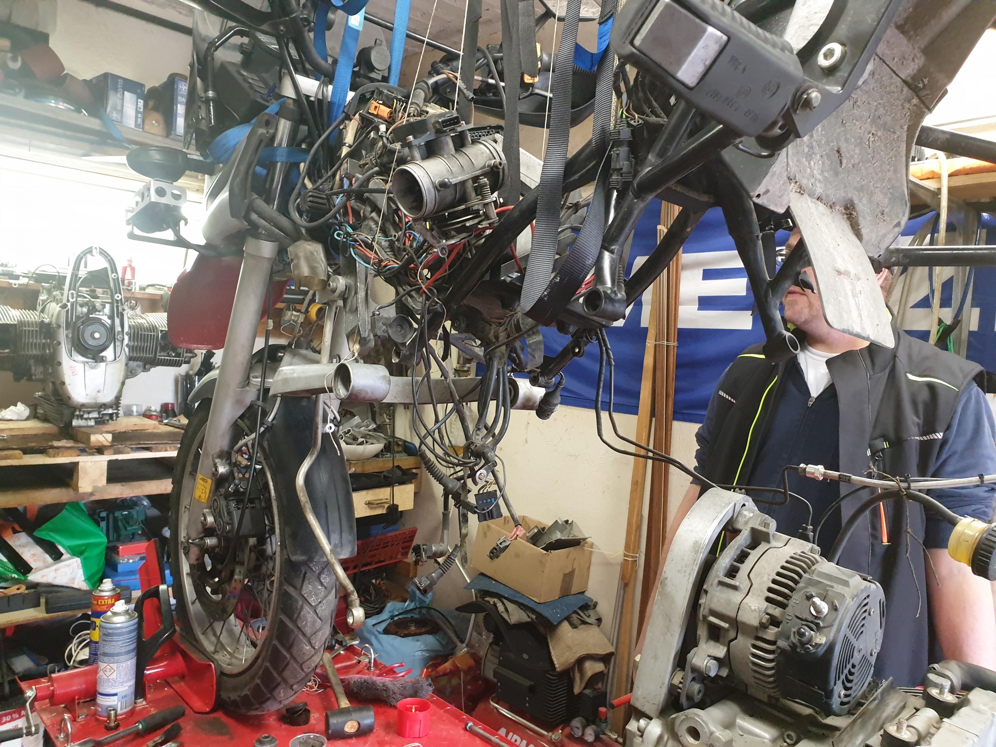

hi maikster,
der motorwechsel ist wirklich seehr viel arbeit. kriegst ein fleiß-bärle...!
aber wenn der maddin nach einem geschlagenen jahr wirklich noch nicht fertig wär, gäbs für ihn den faul-bär...!
gutes verrichten!
rainer
