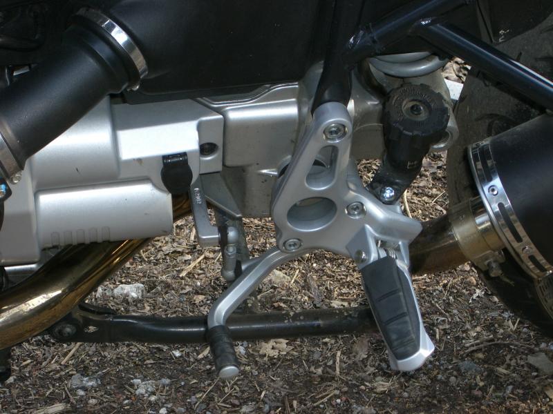

So, nu isser zuhause und kann ausführlich Antworten: :cool:
Zuerst das Ergebnis:
linke Seite
rechte Seite:
Du brauchst links neben der Raste den Schalthebel und die andere "Schalthebelei" der R/RS/RT, denn mit dem der GS is nix mit schalten.:o
Rechts brauchst du "nur" den Bremshebel der R/... Den Bremszylinder kann ohne Probs umgeschraubt werden und die Bremleitung kann man (bestimmt auch schöner als ich:() ebenfalls passend biegen.
Letztendlich sind die Rasten einige cm weiter hinten und weiter oben. Zusammen mit dem flacheren Lener der R 1150 R Rockster (auf 25mm-Erhöhungen) fand ich das klasse.:)

Hallo Finn,
danke für Dein Angebot, Bericht und die Fotos.
Ich hatte mir schon die RS-Fußrasten, Brems- und Schalthebel und heute ein Paar RS-Bremsleitungen in der Bucht geschossen.
Wichtig war mir zu wissen, ob man den Bremszylinder der GS an die RS-Rasten übernehmen kann, was offensichtlich der Fall ist.
