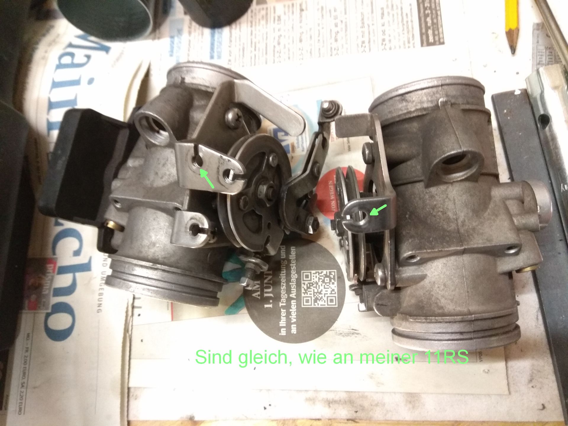

noch Mal zu dem Thema, ich habe eine 11RS von 96, die ich auf die 11GS Drosselklappen mit 5° Grundeinstellung umrüsten möchte.
Nach dem lesen hier, würden die alten Drosselklappen aus der 11GS die ich noch liegen habe, mit Einzelzug ja nicht passen.
Meine 11RS hat ja schon Seilzugverteiler.
Jetzt habe ich die 11GS Klappen mal nebendran gehalten und verglichen, sollte von den Anschlüssen und der
Einhängepunkt vom Seil alles gleich sein, also auf den ersten Blick sieht es gleich aus, auch die Neigung wo das Seil festgeschraubt wird ist gleich?
Sollen die RS Klappen anders sein, ich habe aber auch noch Seilscheiben die geschraubt sind und nicht verpresst.:confused:
Martin

bei der rechten klappe ist bei der ohne selizugverteiler der weg ein wenig länger für den zug vom hülleneinhängepunkt bis zum einhängepunkt an der seilscheibe! man kann wenn man möchte die messingscheiben von der gs in deine an der rs einbauen wenn du unbedingt die 5° klappen haben möchtest!

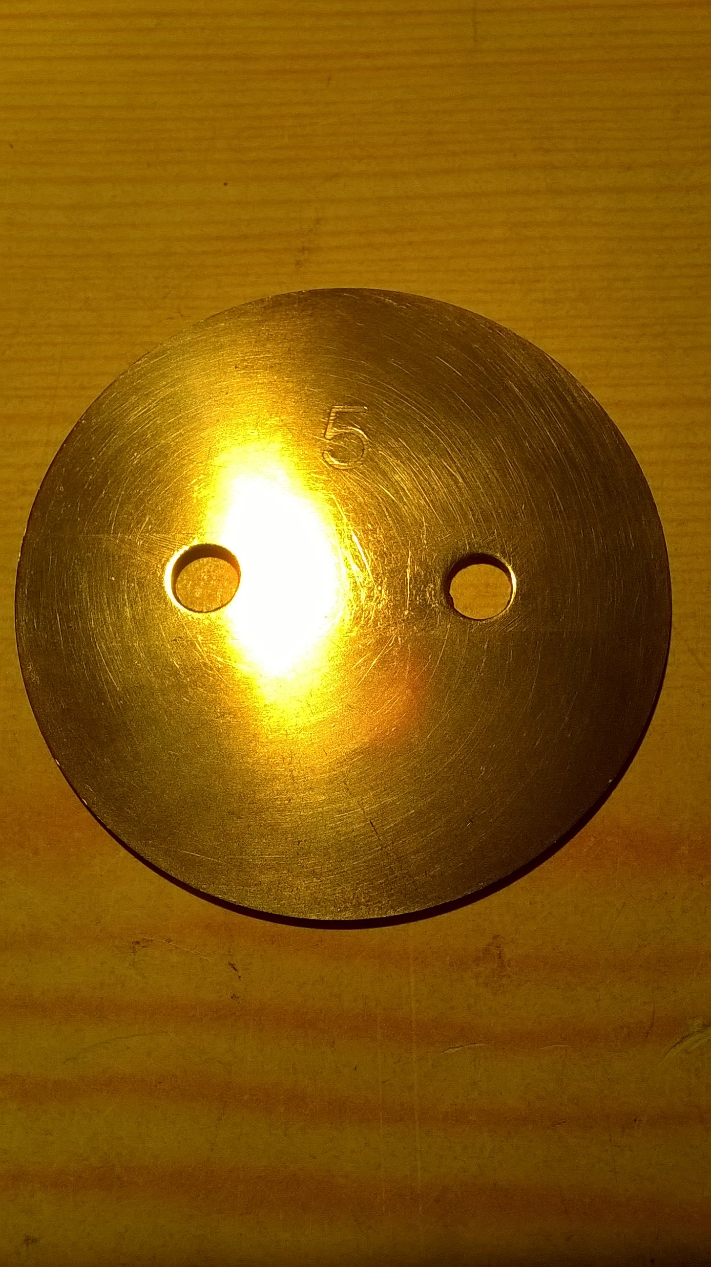

Ja, das mit dem Zug werde ich sehen, wenn ich die Original Klappen ausgebaut habe.
Wenn ich die Messingscheibe tausche, ändert sich doch an der Gradzahl nichts, es sind doch die Anschläge
die den Unterschied 10 zu 5° machen oder?:confused:
Ich muss die 5° Klappen nicht unbedingt haben, habe nur gelesen das die Übergänge im unteren Bereich besser
sein sollen.
Kann ich nicht meine Klappen mit einer Grundeinstellung auf die 5° bekommen?

dann schau mal auf die messingscheiben deiner drosselklappen der gs! da steht eine 5 drauf und bei deinen eingebauten der rs steht eine 10 drauf.................
