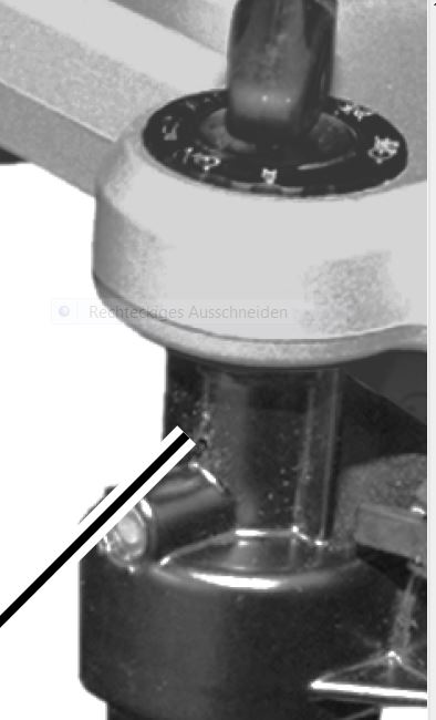

Hallo
Schlüssel auf ON stellen, dann vorne einen kleinen Draht in ein Loch drücken
und Schließzylinder rausziehen (etwas wackeln und drehen hilft)
Da wo der Strich hinzeigt

Ich habe mir das jetzt mal angeschaut und bekomme das Schloss nicht heraus! Ich habe einen spitzen Gegenstand in das Loch gesteckt, gedrückt und nix passiert! in welcher Stellung muss das Schloss stehen damit der Zylinder rausgeht?

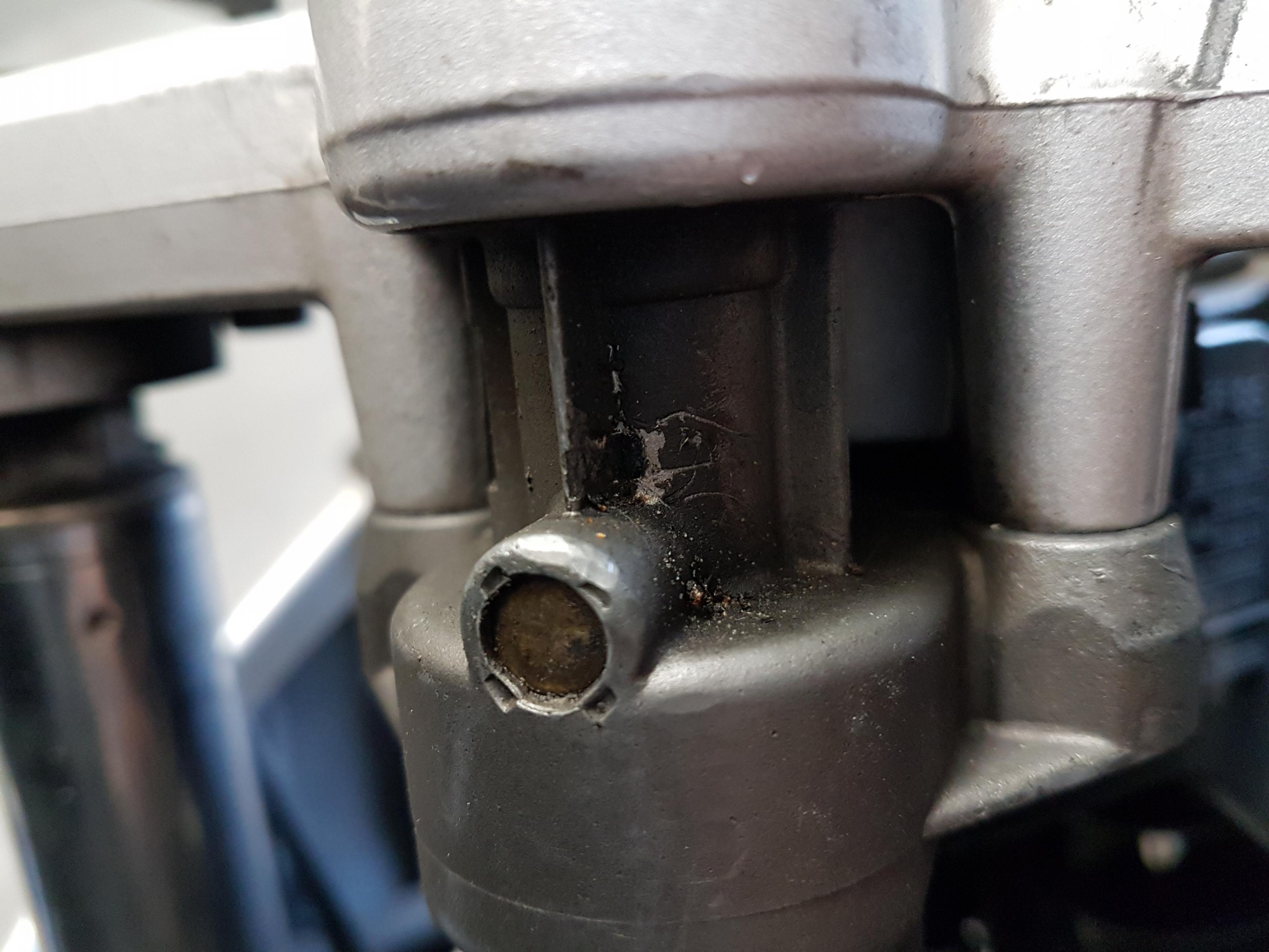

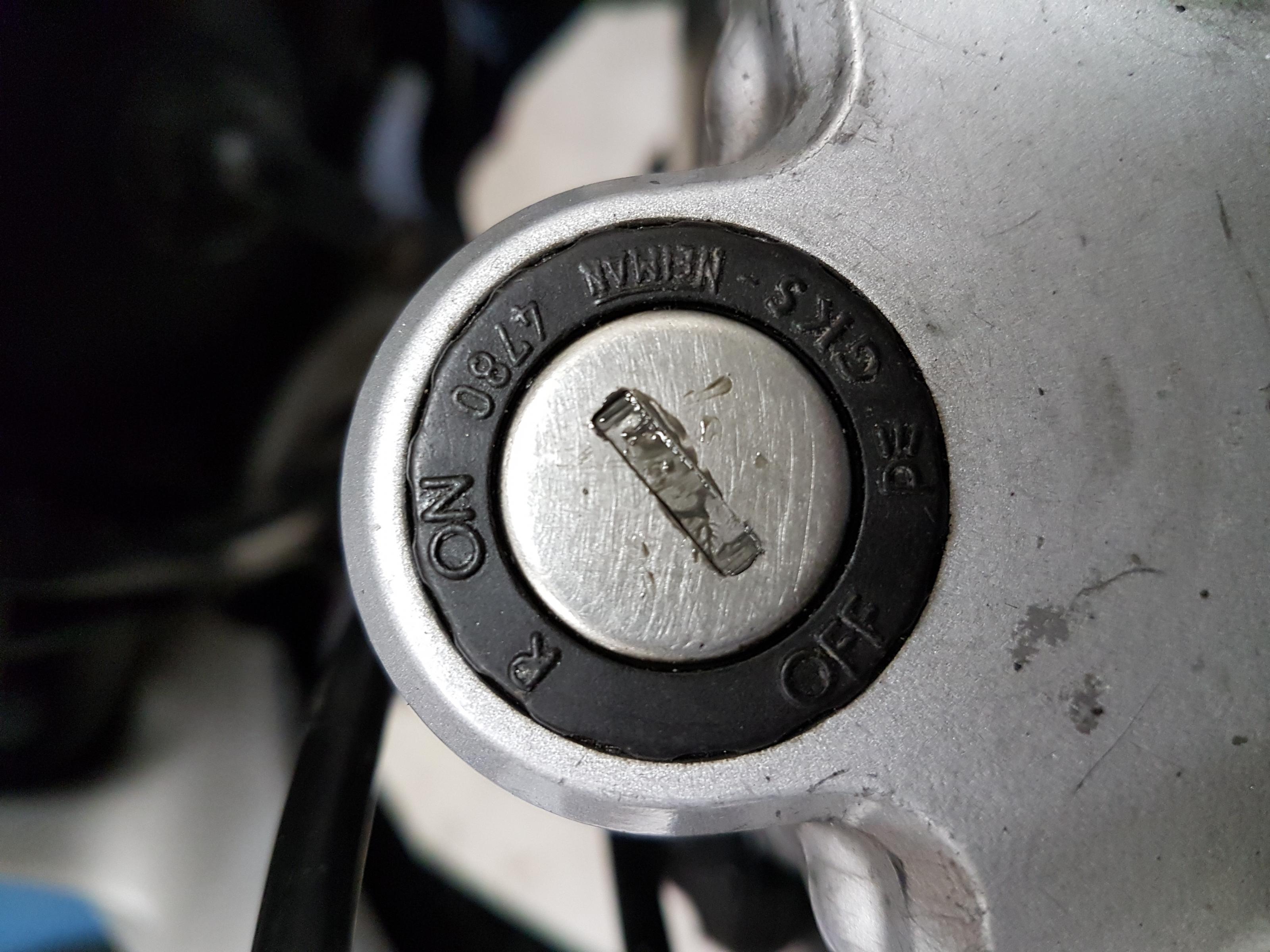

So, ich habe es gestern noch einmal versucht, leider erfolglos!
Schlüssel in "ON-Stellung", mit einem spitzen Gegenstand in die Öffnung (die einzudrückende Feder konnte ich nicht ertasten) und verucht was einzudrücken und gleichzeitig den Schlüssel verkanten und zu ziehen...
...und schon hatte ich den Zündschlüssel in der Hand!
Schlüssel wieder rein und weiter versucht, der Zylinder will nicht raus!
stattdessen lässt sich der Schlüssel bei eingeschalteter Zündung dann auch nicht mehr drehen! Toll bei eingeschalteter Zündung!
Nach endlosen Versuchen und dabei immer wieder versucht die Feder einzudrücken (mittlerweile habe ich mit einem anderen Gegenstand auch einen federnden Druckpunkt entdeckt) konnte ich den Schlüssel endlich wieder drehen und die Zündung ausschalten. Völlig entnervt abgebrochen!
und jetzt?
