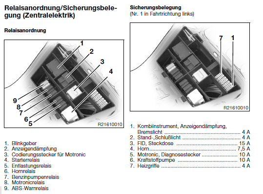

Schau mal, dass du so gut es geht den Fehler rekonstruieren kannst, möglichst ohne die Batterie zu killen :cool: Starter scheint ja zu gehen, probier mal nur die Pumpe zu aktivieren in verschiedenen Lenkerpositionen, auf dem Ständer etc. Muss jedes Mal, wenn der Killswitch in die Mitte gedreht wird surren.
Kann eine Sicherung oder ein Relais sein, anbei die Anordnung:
EDIT: Dieses Bild stammt aus der Reperaturanleitung der 1150 GS. Der Kasten der RT kann anders aussehen.
Ich tippe auf die Kraftstoffpumpe, denn die ist die einzige die während der Fahrt für kurze Momente (Wackler) ausfallen kann ohne dass du es gleich merkst.
