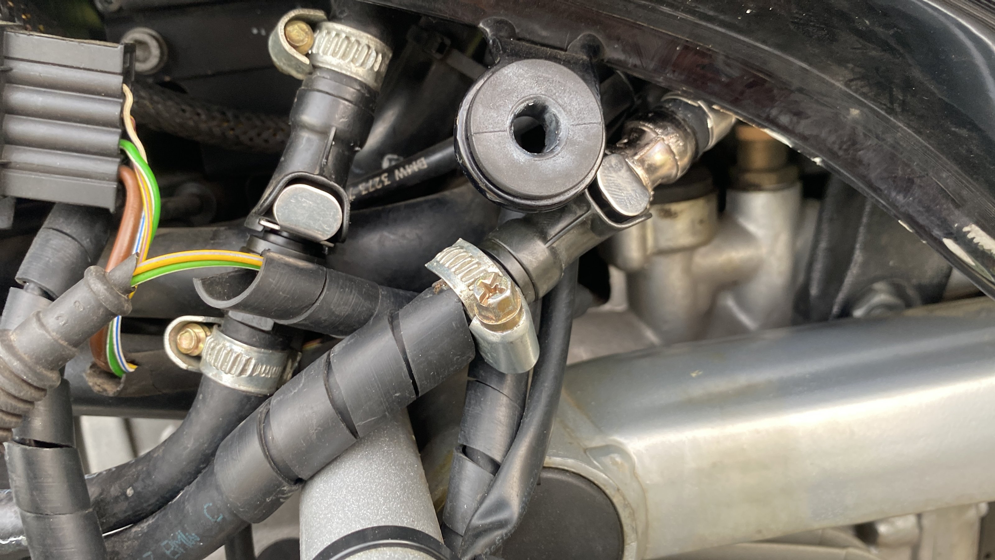

So, was soll ich euch sagen, Sie läuft wieder. 🤷🏼‍♂️
Als ich, um den Tank abzubauen, die Schnellverbinder getrennt habe, ist mir aufgefallen dass der Zulauf verdächtig leicht abging, so als wäre er nicht richtig drauf gewesen?
Habe ihn dann nochmal versucht zu verbinden, ging sehr schwer, da die Leitungen sehr kurz war.
Ich vermute mal, die Verbinder wurden Schonmal getauscht, da auch normale Schellen, statt der Quetschschellen verbaut sind.
Als ich ich sie dann wieder erfolgreich verbunden hatte, tja da war das komische Geräusch der Pumpe weg und sie sprang direkt wieder an….
Hatte nach erfolgreicher Probefahrt nochmal einen Kontrollgriff gemacht und der Verbinder löste sich wieder. 😤
Also werde ich den Verbinder erneuern und den Spritschauch wieder etwas länger machen um etwas mehr Spiel zu haben.
Hier mal noch ein Bild.

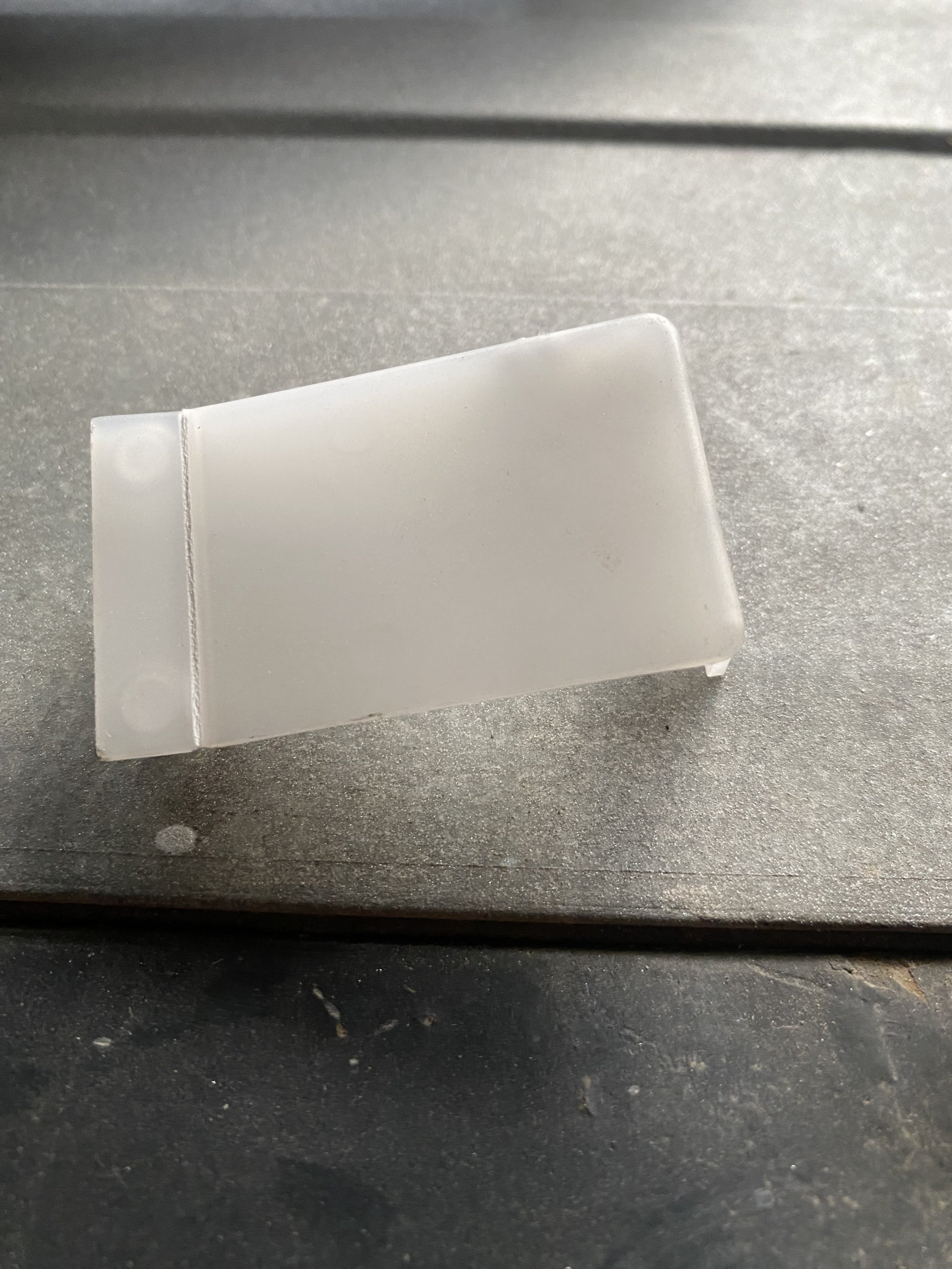

Noch schnell ein anderes Thema.
Diese Abdeckung lag unter der Sitzbank, auf dem Sicherungskasten.
Ist das die Polabdeckung der Batterie?

Ja....
Wieso schlagt Ihr Euch mit den doofen Schnellkuplungen auseinander....geht sehr gut ohne....mit 2 Stk. 7.5 - 8mm Bohrer....

Ich bin erst seit ca halben Jahr Besitzer der GS. 😅
Die Verbinder sind doch am Werk verbaut oder nicht?
Finde die Idee dahinter eigentlich nicht verkehrt um entspannter den Tank zu demontieren.
